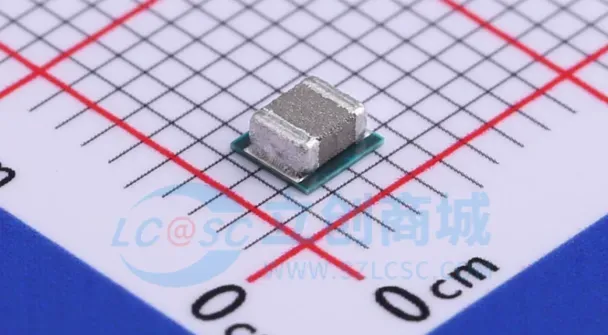

基于TPS82130超小DCDC大功率模块,在5V输入3.3V输出效率高达94%,完美代替AMS1117类似的低效率LDO降压芯片
简介:基于TPS82130超小DCDC大功率模块,在5V输入3.3V输出效率高达94%,完美代替AMS1117类似的低效率LDO降压芯片

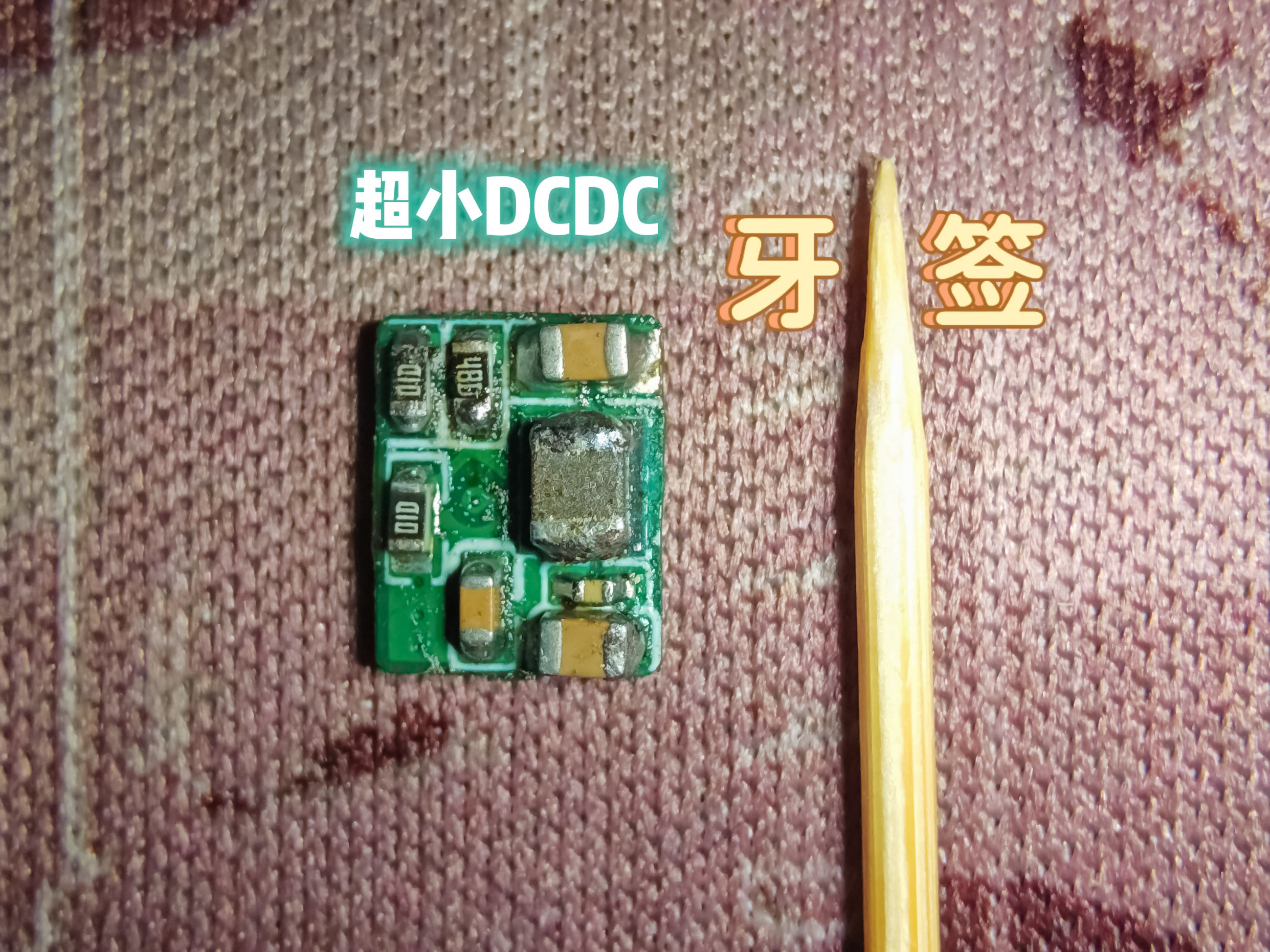

基于TPS82130超小大功率低功耗DCDC块代替
做这个模块的初衷是因为LDO无论是效率和功率还有低功耗方面都太差,买来的一些成品板又无法修改所以衍生出同封装无损替换。 问题解决不了就去解决......? 同理可得 板改不了就去改元件)
前段时间刚做完7805的LDO代替,还打算做1117代替一同开源。由于1117封装大小比7805小不少,奈何找不到更少外围电路的芯片就先发布7805代替,1117代替搁置了一段时间,直到一天偶然发现有超小集成电感和DCDC芯片的封装模块就马不停蹄的开始了1117代替模块制作。

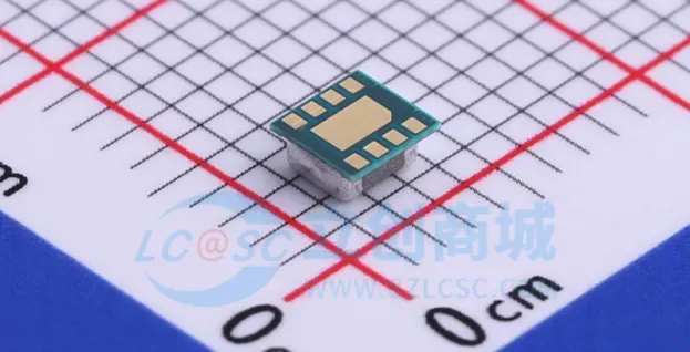

TPS82130 的特性
  • 3mm × 2.8mm × 1.5mm MicroSiP 封装
  • 3V 至 17V 输入范围
  • 3A 持续输出电流
  • DCS-Control 拓扑
  • 可实现轻负载效率的省电模式
  • 20µA 工作静态电流
  • 0.9V 至 6V 可调节输出电压
  • 可实现最低压降的 100% 占空比
  • 电源正常状态输出
  • 具有跟踪功能的可编程软启动
  • 热关断保护
  • –40°C 至 125°C 工作温度范围
该转换器以 2MHz 的标称开关频率在 PWM 模式下工作, 并且会在轻负载电流条件下自动进入省电模式。
在省电模式下,该器件以 20µA(典型值)的静态电流运行。通过使用 DCS-Control 拓扑,该器件可实现出色的负载瞬态性能和精确的输出稳压。

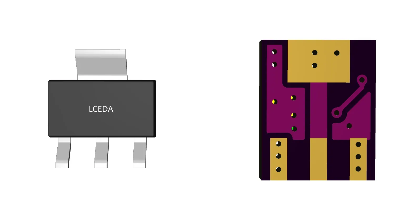

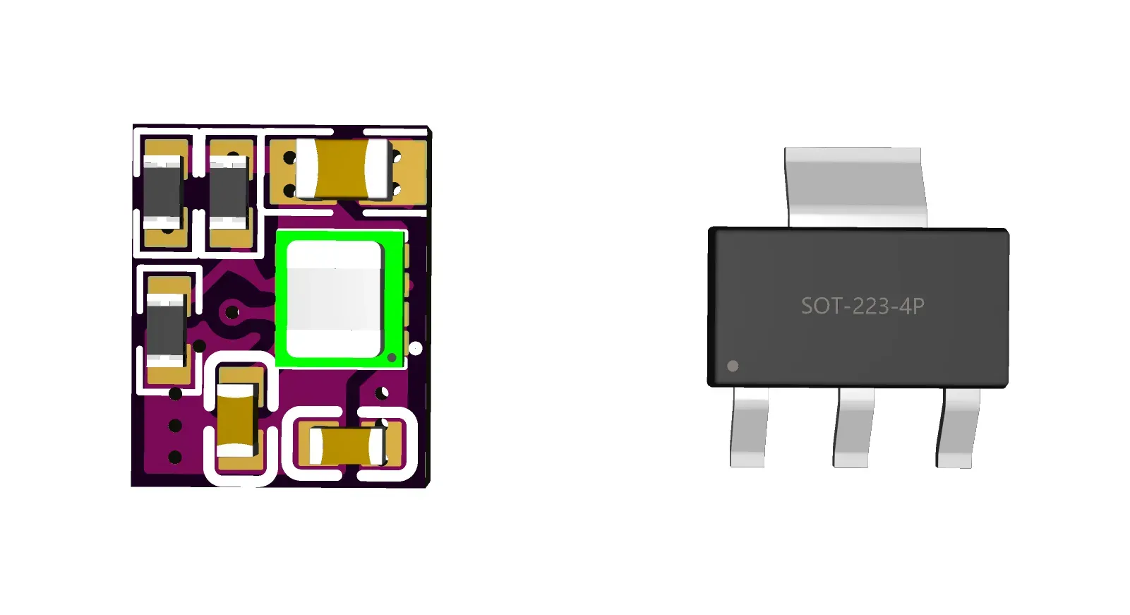

兼容类似AMS1117的SOT-223封装LDO降压芯片,替换后无需更换您原有的外围电路可直接使用,且效率功率更高,功耗发热更低。
PCB打板厚度建议1-0.8mm,1.6mm对于这个小模块太厚
各种注意事项详细看工程原理图,有适配不同电压电流
输出电压可根据数据手册修改电阻来调节,调节电阻最低不低于100K,此电路默认3.3V输出
注意:输入电压不可低于输出电压三个引脚的顺序和AMS1117一样,可能跟某些LDO顺序不兼容
