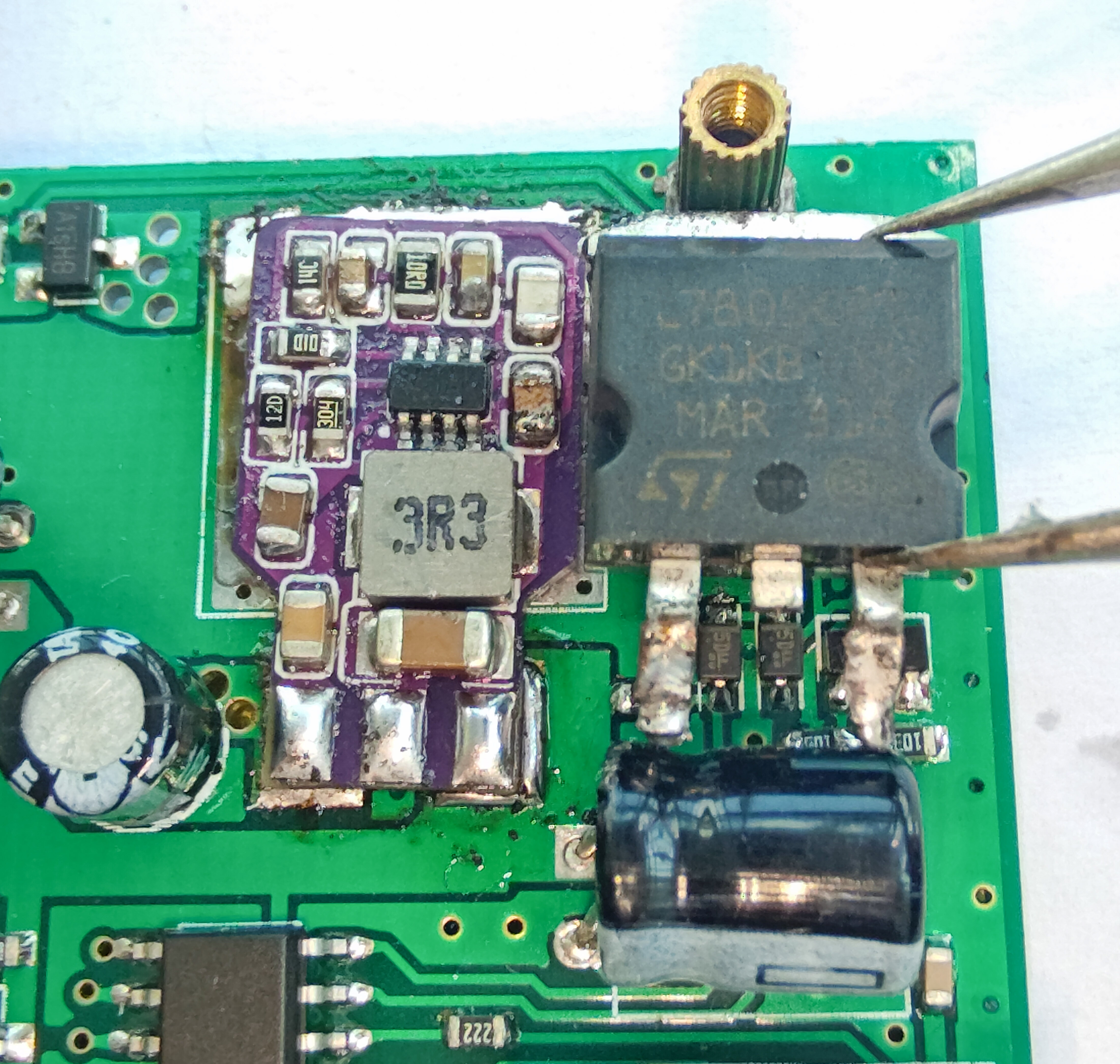

7805 pro max  ti
标题开个玩笑~
起因是快到夏天图传接收机发热越来越严重,拆开发现居然是7805 LDO降压,效率低下发热巨大,换上DCDC代替后功耗减少接近一半续航提升,发热也几乎没有了。
需要更小封装的AMS1117代替模块的开源链接 AMS1117 Ultra(LDO无损替换DCDC降压) - 立创开源硬件平台

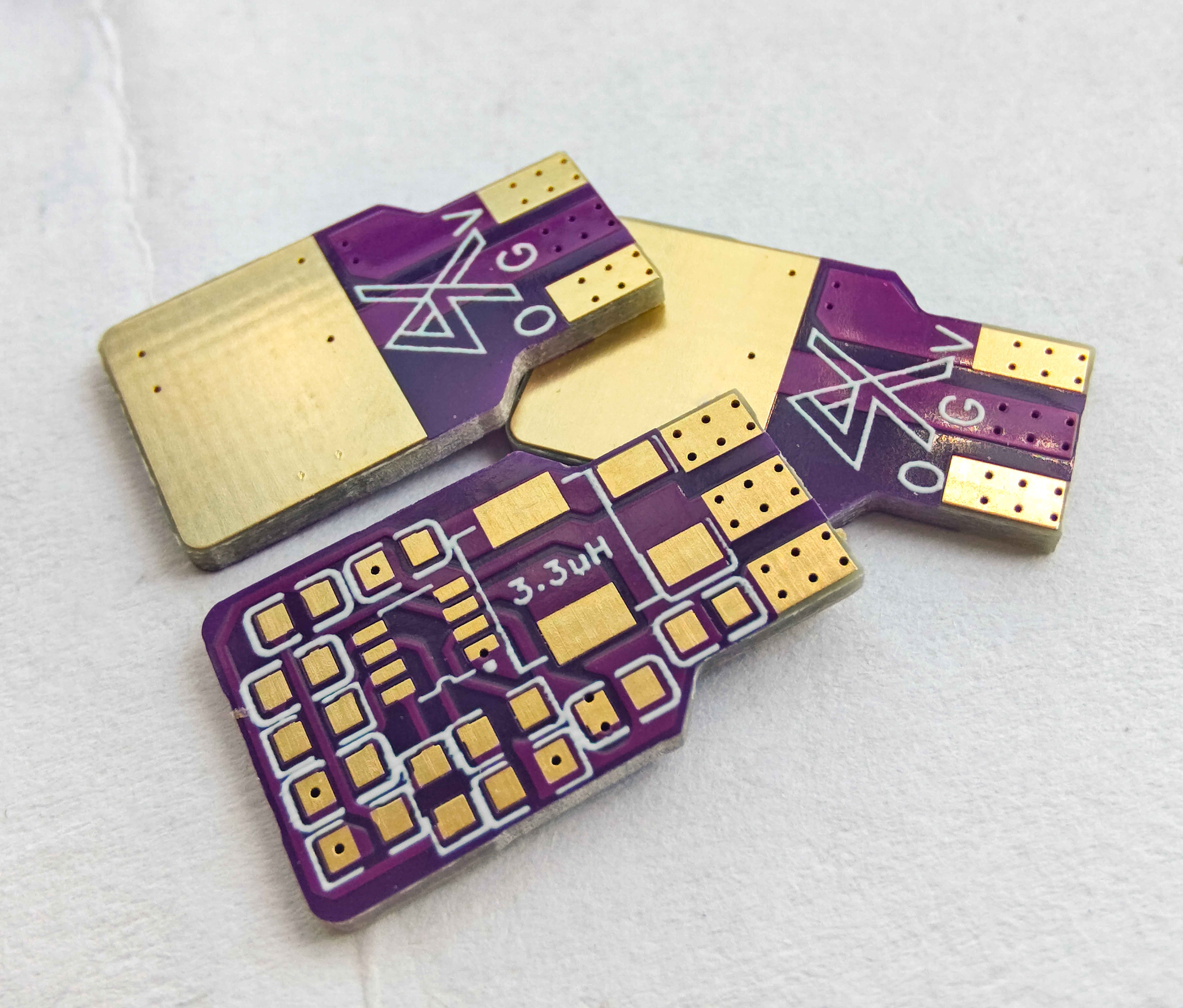

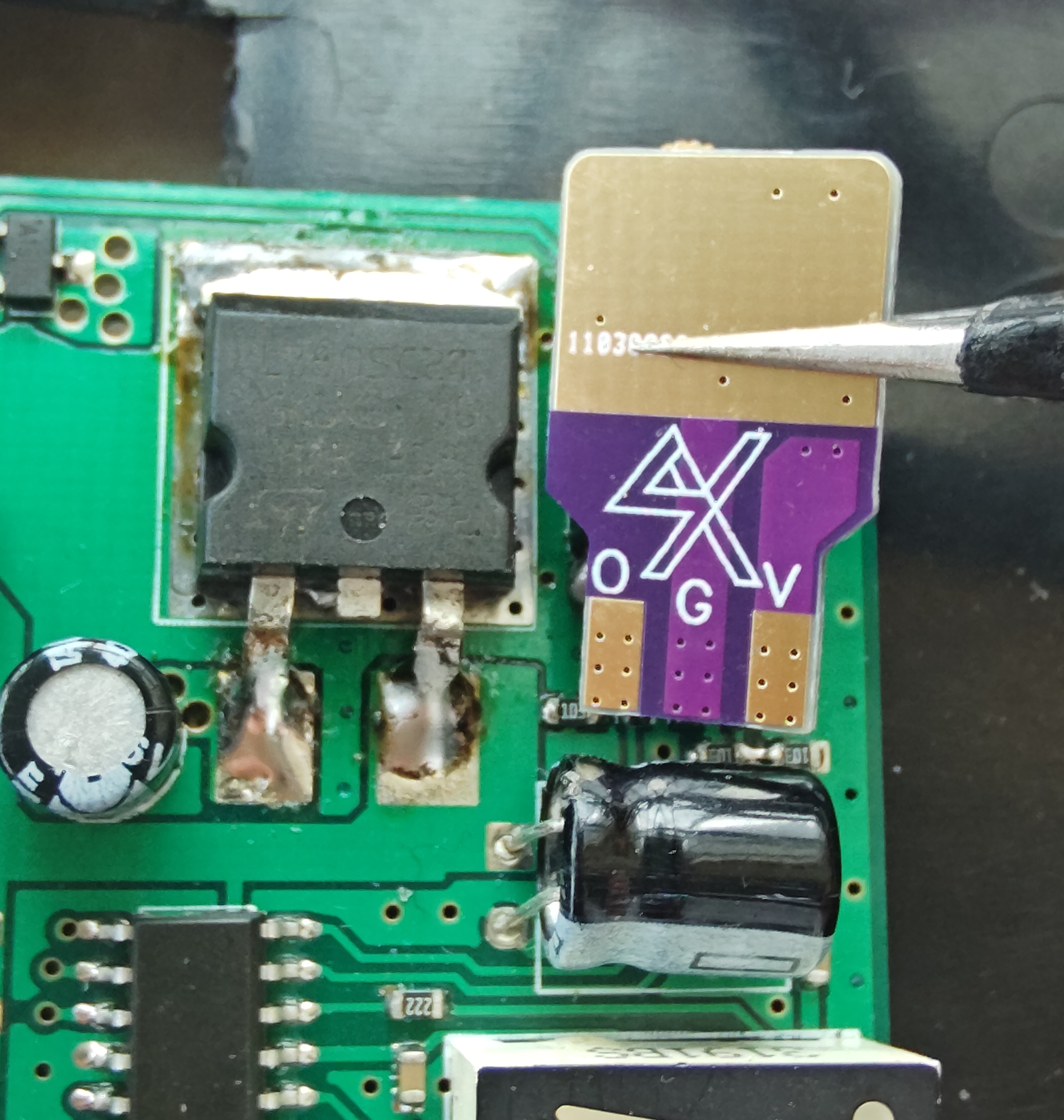

正面可焊接2.54排针 兼容类似TO-220插件LDO降压
背面可直接贴片 兼容类似TO-263贴片LDO降压
详细注意事项看工程原理图,有适配不同电压电流频率
输出电压可根据数据手册修改电阻电感来调节,此电路默认5V输出
输出纹波约为VPP 20-50mV (不同芯片和负载下会有些许不同)
(以上测试均为输入电压12V 输出5V)
引脚说明 O:OUT G:GND V:VCC
注意:输入电压不可低于输出电压三个引脚的顺序可能跟某些LDO不兼容
DCDC芯片假货很多注意甄别MP2236假货虚标严重发热,SY8303假货容易炸
焊接好后先单独通电测试电压是否正常,无负载情况下芯片是几乎不会发热的,如果有上述问题可能焊接出错或者买到假货。
