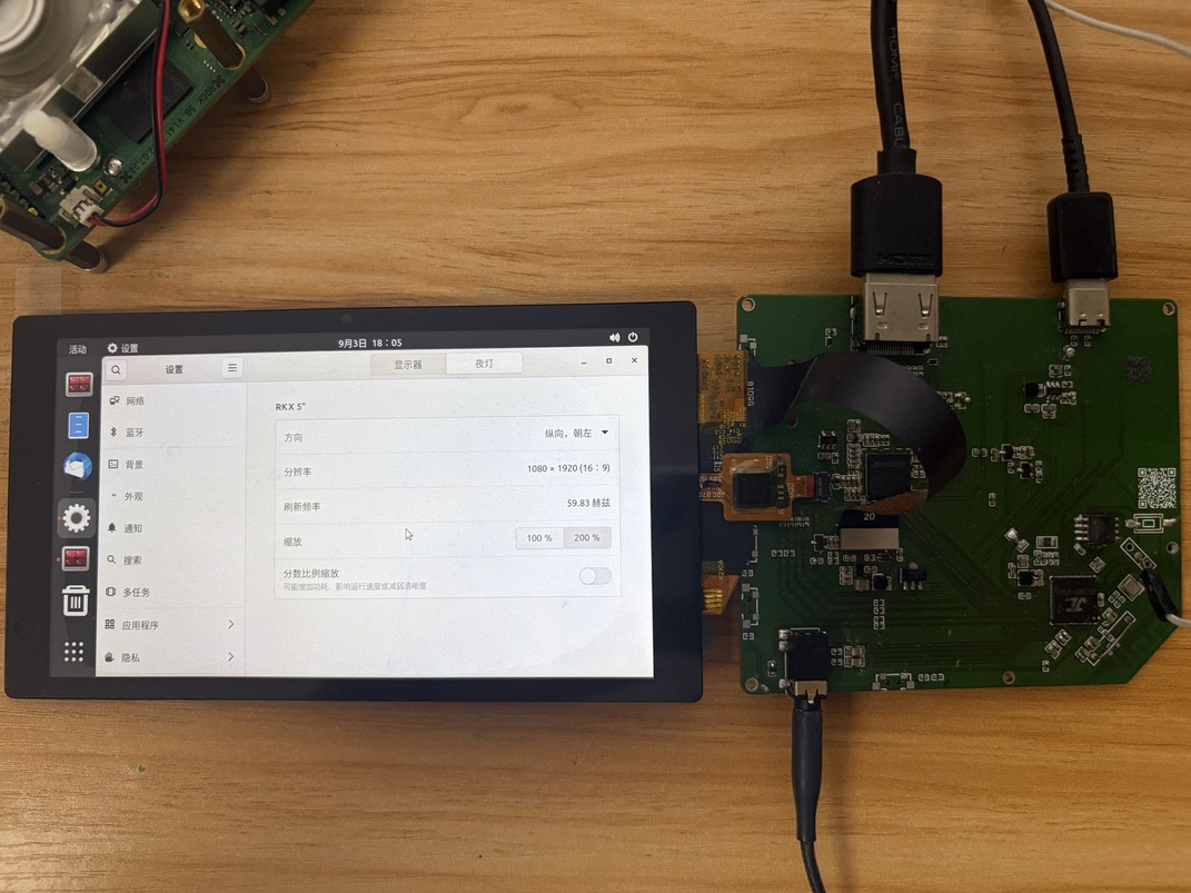

  • 外接HDMI显示 (完成)
  • 触摸/虚拟触摸板 (完成)

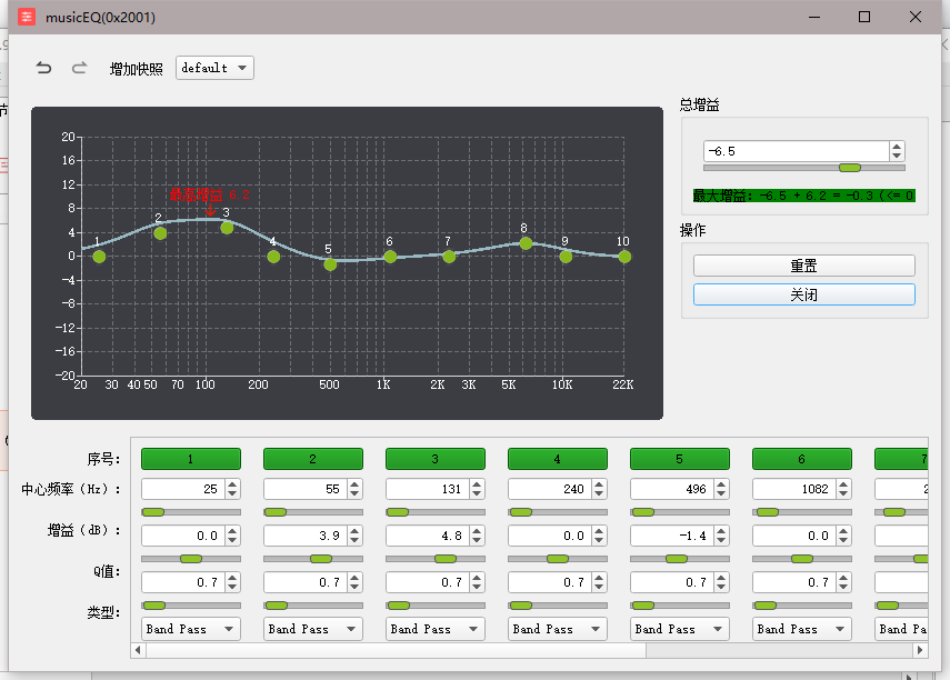

  • 虚拟声卡/蓝牙音频A2DP/EQ调节 (部分完成)

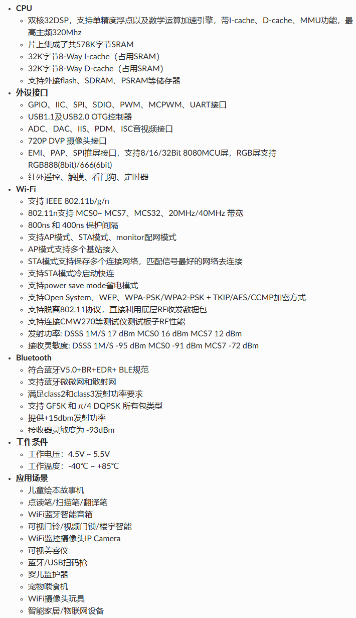

可能有些人对杰理这个名字很陌生,但是一提到华强北的山寨TWS,你肯定不会陌生,很多山寨TWS用的就是这家公司的芯片,并且真是便宜大碗,仅需8元即可买到带wifi和蓝牙5.3的320MHz的高性能双核浮点DSP处理器,但是缺点也很明显,相关开发资料极少,很多都是闭源,烧录器都加密,不过谁叫它便宜呢,至少网上还有点资料。同时好在最近杰理上线了开源页面: https://doc.zh-jieli.com/AC79/zh-cn/release_v1.0.3/index.html
最新的AC79系列也提供了相对完整的开发文档和流程,可以绕过烧录器进行烧录程序了,我相信能跑起来应该问题不大,主要是小问题比较难以解决。

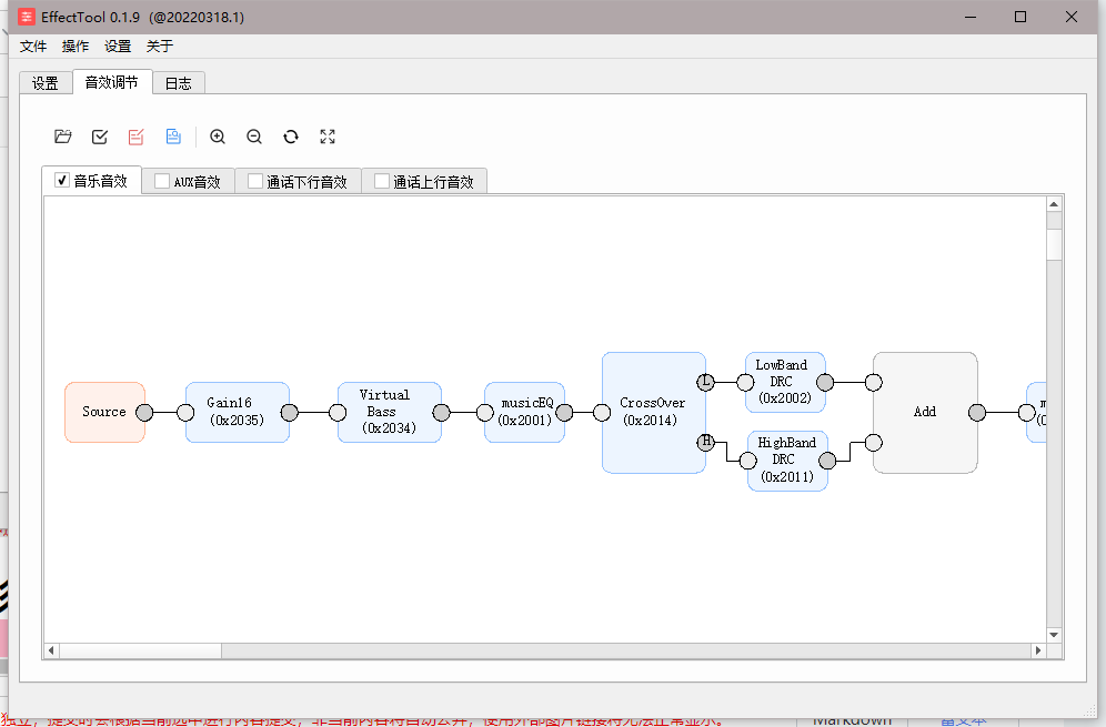

最后别忘了这家公司之前专攻TWS的,在音频部分有很深的积累,所以在处理HDMI音频的同时,应该也可以作为一个虚拟USB声卡来使用,如果有较好的调教并且设计得当,成品的音质应该会不错。此外,杰理还提供了很高级的音频调教工具,如下图:

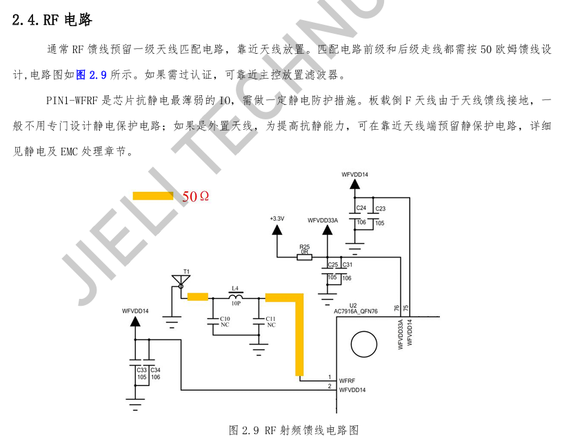

天线部分,我没有太多经验,经过上网查询以及翻阅杰理给出的硬件设计指南,得知主要有两点1.不同的板厚对应不同的天线外形,2.要做50欧姆的阻抗匹配,剩下的仿真有亿点难搞,没经验的话可能还不如不搞,还是直接完全照搬参考设计吧。
我们采用的是默认板厚1.6mm,可以直接套用ESP32的天线外形,为了保证最大的布线空间,优先将天线放到角落,另外由于天线附近需要净空,于是将多余的角进行切除。由于没有专业设备,无法确定这样是否会对信号质量是否有影响,阻抗也只能根据阻抗计算神器的计算结果进行匹配,能做的都做了,最后注意一下预留出π型的匹配电路,以待后续有条件了的情况下可以再对阻抗进行优化。

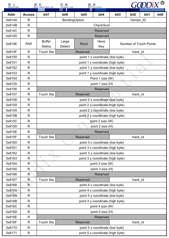

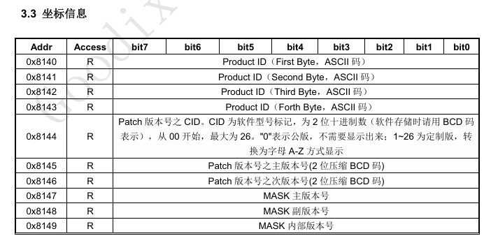

触摸屏
这次我们使用的是某大厂的触屏遥控器的全新触摸库存货,触摸ic是GT1151Q,支持手套模式,支持15点触控,手套模式,以及自定义手势唤醒,资料手册也很全,接口也是通用的i2c不怕驱不动。另外杰理sdk中的示例代码是GT911的,照葫芦画瓢,初始化后按照下面的寄存器地址进行读取就能够轻松读出来触摸数据。

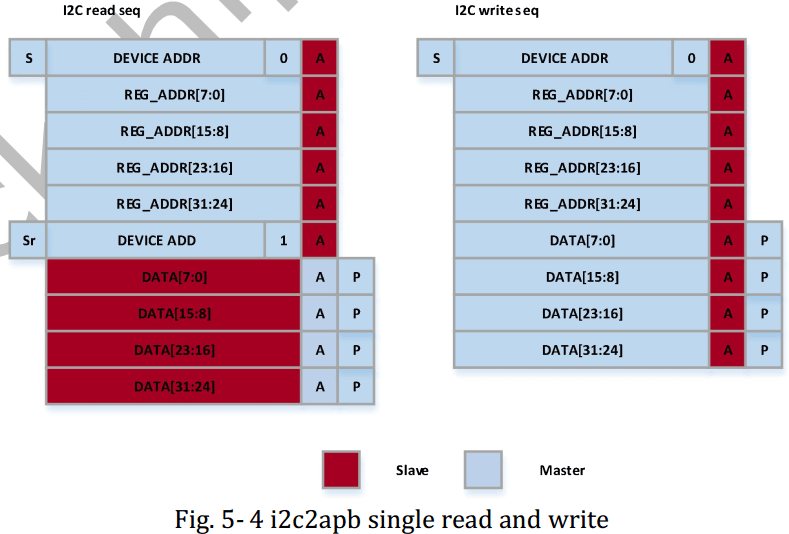

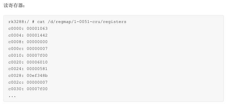

首先需要解决的是i2c的读写问题,由于RK628d的寄存器地址和数据都是32位的,跟常见的i2c设备不一样,查看文档也没有说到寄存器读写应该怎么测试,这个能理解,毕竟本来就不是为了非RK SOC准备的,另外杰里那边i2c的示例代码也都是16位地址和数据,并且是封装好的IOCTL,不知道底层实现是什么样的,实际测试用杰里的i2c示例代码一读就卡死,只能继续翻资料,翻了挺多资料,走了很多弯路,直到找到了这张时序图:
对照着图中的时序,调整收发代码,这时候发现原先收发的代码能跑通了,但是发现读出来的数据全是0,也不知道哪里出问题了,先确定硬件以及连接是否有问题吧,还是上逻辑分析仪吧,由于焊点很小焊接困难,连接全靠漆包线和夹子,又要一边连电脑一边连测试板,导致连接相当不稳定,用一次也特别麻烦,所以我一直很抗拒使用它,一切都折腾好后,调出逻辑图形:
首先发现写入有ack,确定了硬件连接是正常的,再次仔细检查设备地址和寄存器地址大小端序,也没发现什么问题,怀疑是停止位的问题(后面证实不是),又折腾了一段时间,发现可能是杰理的printf函数实现可能有问题,似乎不支持0x%x这种写法,修改后,另外将代码中读取所有寄存器数据的宏打开后,发现能读取到一些数据了,但是大部分还是0x00000000,我也不知道这样的值是不是正确的,也不确定读出来的字节序对不对,只有硬着头皮,假装是正确的,先把后面的写完,回头再来反推这部分写得对不对,以下是后面得出的正确读取时序:

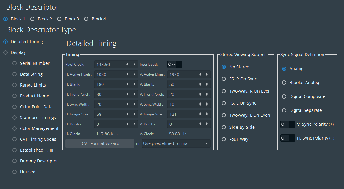

默认i2c的问题解决后,接下来内容就是按照文档中的说明依次配置就ok了,文档没有提到的,但是需要注意的,还有EDID配置,EDID 全称是 Extended Display Identification Data(扩展显示识别数据),是显示设备(如显示器、电视、投影仪)用于向视频输出设备(如电脑显卡、主板、机顶盒等)报告自身能力的一种数据结构标准,你可以把显示相关的配置(如分辨率)写入到EDID,RK628d的EDID是硬编码在代码的edid_init_data数组中的,如果需要修改,先将这串数组使用winhex转存成二进制文件,再用AW EDID Editor打开编辑即可,这地方涉及到显示的时序调整,不同分辨率,不同刷新率需要的时序都是有区别的,也是要根据面板慢慢测的,调整不对,花屏黑屏都是家常便饭,以下是我测得的一组可用的时序数据,EDID涉及到的内容太多了,这部分的内容下次有机会再详细说明吧。

其实回头再看,关于i2c寄存器部分,文档中还是能找到部分寄存器的读出参考值的,只是在几十个文档,上百页内容中直接找到这部分不起眼的内容还是有点困难的,如果当时我能直接看到这里,能少走很多弯路的。

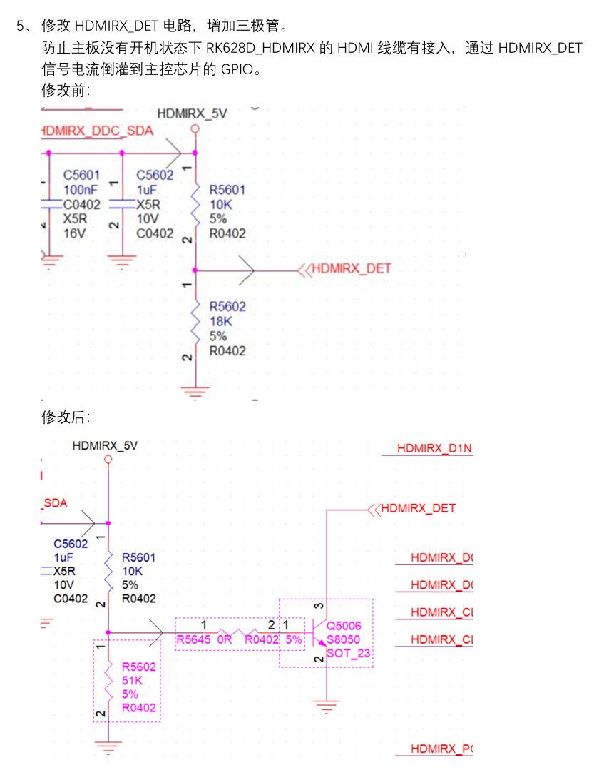

上述都解决之后,最后需要完成的就是根据平台实现tx_5v_power_present函数了,这个函数是检查hdmi是否插入的,这个地方有很大的坑,原先我以为使用GPIO去读一下VCC5V_HDMIRX_PORT引脚,看是否有高电平即可,如果有高电平返回1,没有返回0,但事实上这里有两个坑
其一为漏电,原版的设计似乎有问题,官方似乎也意识到了这一点,可以在官方修改日志中找到修改的部分:
这个解决方案解决了一部分问题,但是并没有完全解决,如果从检测物理插入状态的角度来看,这样设计是没有问题的,理论上HDMI设备插入有5V进来,经过电阻分压后,Q5006导通,HDMI_DET电平会被拉低,实际情况因为各种HDMI接口设备的设计问题,某些HDMI设备在休眠的时候存在漏电,串电或者感应电,导致HDMIRX_5V始终会存在一个3.3v-5v的电压,这样会导致平时这些HDMI设备都没有问题,但是在休眠后重新点亮的过程中,由于检测不到HDMI_DET的状态改变,不能重新进入到HDMI握手过程导致点不亮,市面上挺多DIY便携屏休眠后不能唤醒的BUG可能问题就是出现在这里,我后续决定将这部分电路替换成光耦,应该能极大程度缓解这个问题。
其二为延迟,RK628d有个问题,RK628d检测HDMI频点,时钟以及握手的时间较长,且由于没有寄存器文档,导致不知道在错过HDMI插入信号后如何主动重新进行握手,所以只能是把握好时间,在HDMIRX_5V变化的特定窗口期进行握手,太快了不行,信号没稳定,没有进入主机的握手窗口,导致clock detected failed,太慢了同样会错过握手时间,实测需要像这样去读两次,每次延迟1ms,如果有一次成功,则进入后续握手流程,这样就更容易握手成功。

主要功能已完成,但是具有较多的bug,想要抢先体验,获取beta固件,参与mipi开发测试交流的可以来DC交流:
https://discord.gg/rUfe89Ycys
下面是部分界面截图展示:

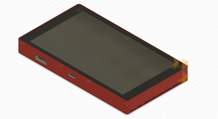

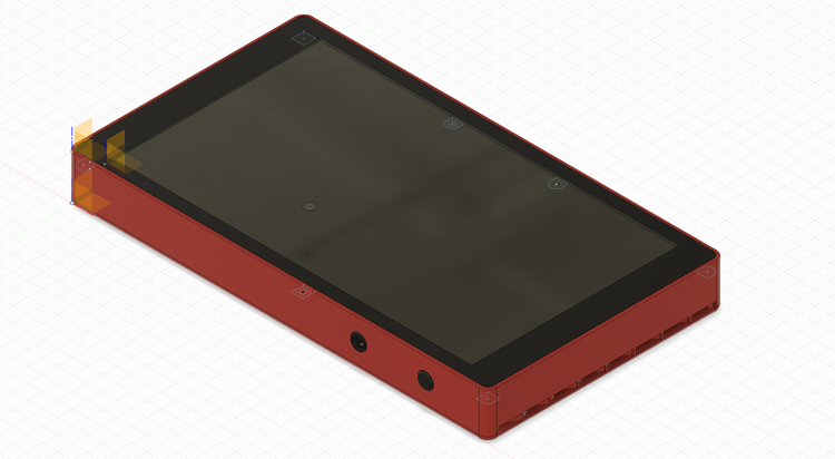

  3. 上传了3d外壳文件,仅供参考,需要根据打印材料自行调整公差和优化结构强度
