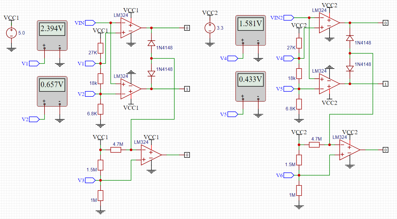

电路设计与电路原理:
逻辑电平测试笔的核心电路是一个逻辑电平判断电路
逻辑电平判断电路的本质上就是一个窗口比较器
那么我们就可以根据这一原理,判断io是高电平、低电平、还是处于“不高不低”的高阻状态
在逻辑电平判断部分,我们通过电阻分压来输出两个门限电压
我对高电平检测线设定为50%,低电平检测线设定为15%
根据计算(也可以使用仿真),我们可以得知在5V供电的情况下,高电平的下限2.4V左右,低电平的上限是0.66V左右
而在3.3V供电的情况下,高电平的下限1.6V左右,低电平的上限是0.4V左右
(这边的电阻配置并不是非常完美,是根据我的需求配置的,不完全通用,可以根据需求自行更改)
那么在这两个电平范围中间,就是“高阻”状态,不过这边或许使用他的英语名称会更加合适,也就是“no pull up and no pull down”

当然,逻辑电平信号也有许多种,大家可以根据自己的需求,切换不同的电阻配置模式,来满足不同电平的需求

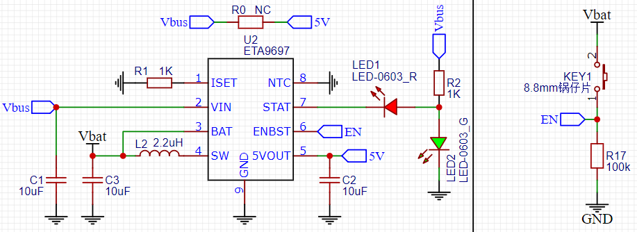

下面的电路中,R0为跳线电阻(使用0Ω电阻),使用电池供电时请勿焊接R0
如果你不想买电池or想用typec线直接供电,那么上面这部分电路中只需要焊接R0,此时使用typec座供电,测试笔通电就能使用
在直接供电时,锅仔片是无效的,上电就是工作状态
本电路方案使用了“libc0607”大佬的ETA9697 锂电池充电+5V升压模块方案,实现小体积的充放电
(此电路设计使用了“Public Domain”开源协议,对使用没有限制,在此向原作者“libc0607”表示感谢)
本项目成本大约为15元(免费打板的情况下),其中电池为10元,因此如果你不需要电池供电,不仅省去了电池,还省去了充放电管理电路,整体成本为5元以内。对于想要试试本项目的朋友,可以先采用无电池方案进行复刻和测试
