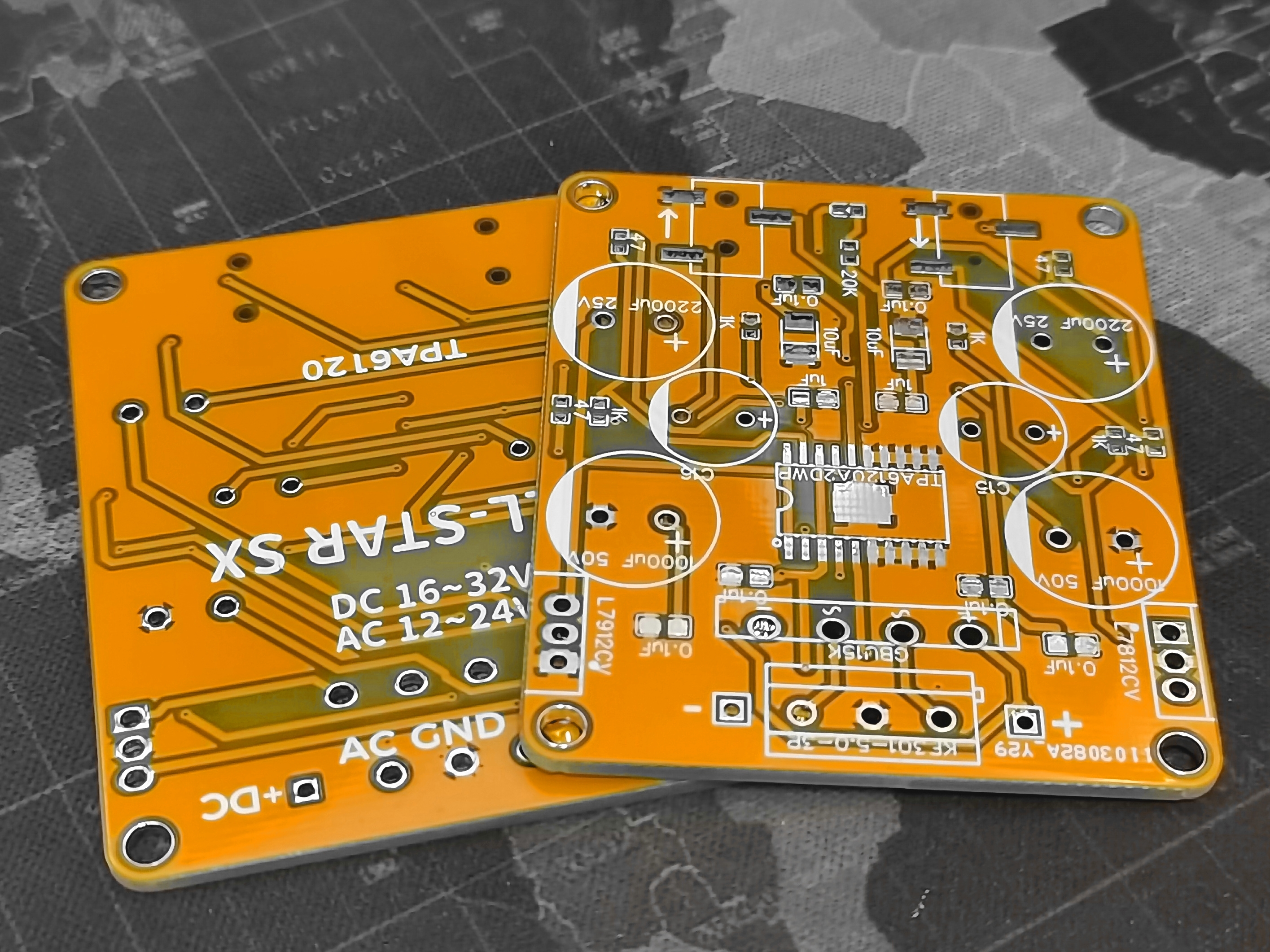

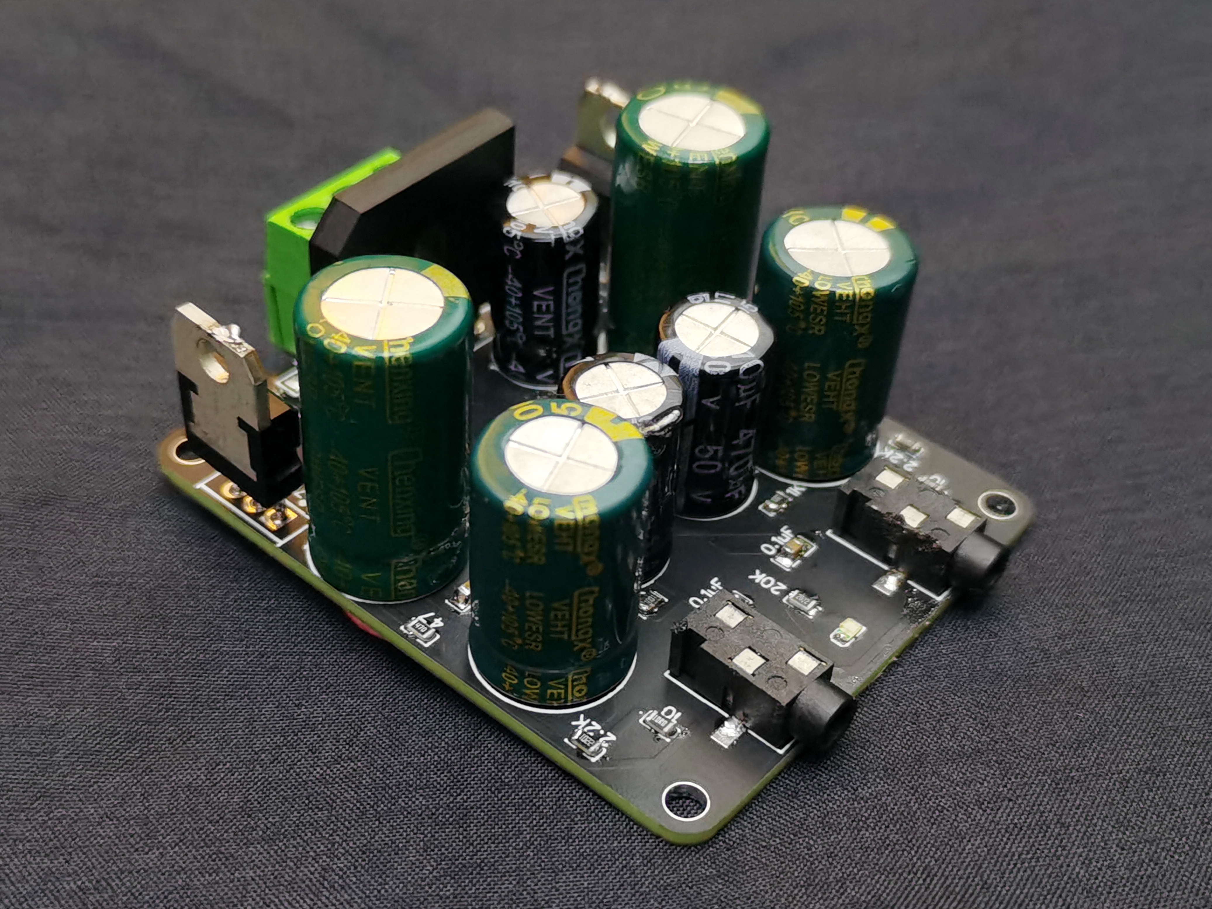

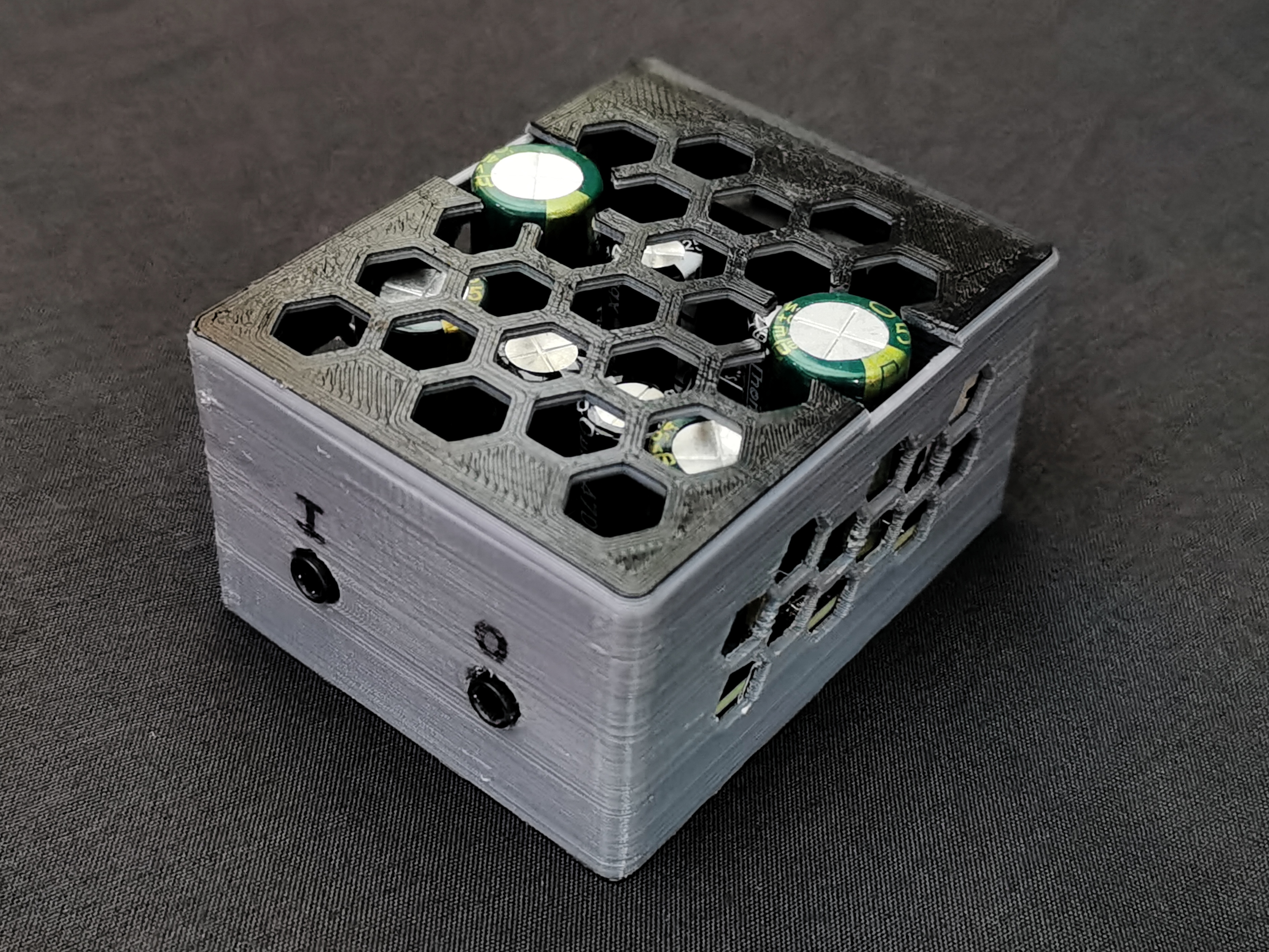

TPA6120A2耳放 前级功放 低成本 交直流通用
简介:TPA6120A2耳放 前级功放 低成本 交直流通用
创建时间:2022-11-23 20:58:26更新时间:2023-05-09 16:54:32
 TPA6120A2芯片数据手册
https://www.semiee.com/d2cac72e-62b6-48f0-a137-715376971814.html
供电:直流DC 16-32V 交流AC 12-24V
(底部两个焊盘可以使用我之前开源的Type-C快充模块供电https://oshwhub.com/kill-star_sx/typec-kuai-chong-you-pian-_
根据耳机阻抗大小选择焊接电阻47-240Ω(默认240Ω)
万用表黑笔接地,红笔接其中一个声道阻值即可测出耳机阻抗
公式:240Ω-耳机阻抗≈焊接阻值大小
例:
1.耳机阻抗16Ω,240-16=224≈220(焊接的电阻就是220Ω)
2.耳机阻抗80Ω,240-80=160≈150(焊接的电阻就是150Ω)
