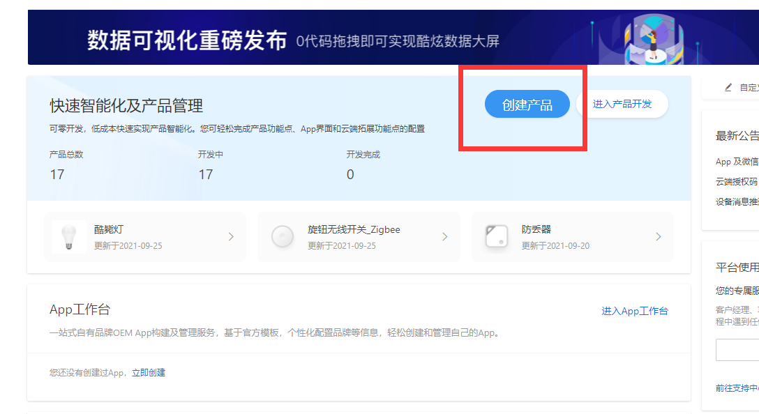

第一步:首先我们先进入涂鸦IOT官网 点我进入 点击左面的概况,再点击创建产品。

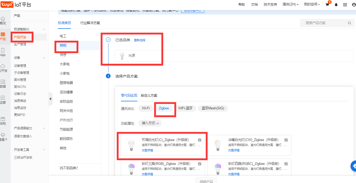

第三步:在这里我们可以看到多种模组供您选择,可以根据自己个人情况选择合适的模组(本次教程我们按照Zigbee模组进行制作),输入好产品名称进行下一步
第四步:填写产品名称,网页会弹出添加功能,这里我们选择默认即可,直接点击确认
第五步:选择合适的面板作为我们调光的界面
第六步:选择合适的模组(这里我以ZTU模组为例)
