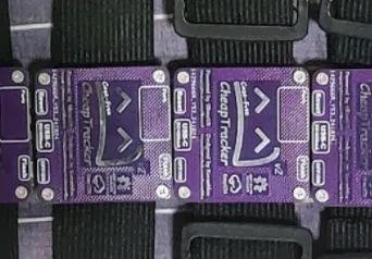

本项目采用BMI160+QMC5883L方案,PCB采用全模块化设计,仅仅使用电烙铁就能焊接。
封面图来自CheapTracker_v2,并非该项目最终成果。
