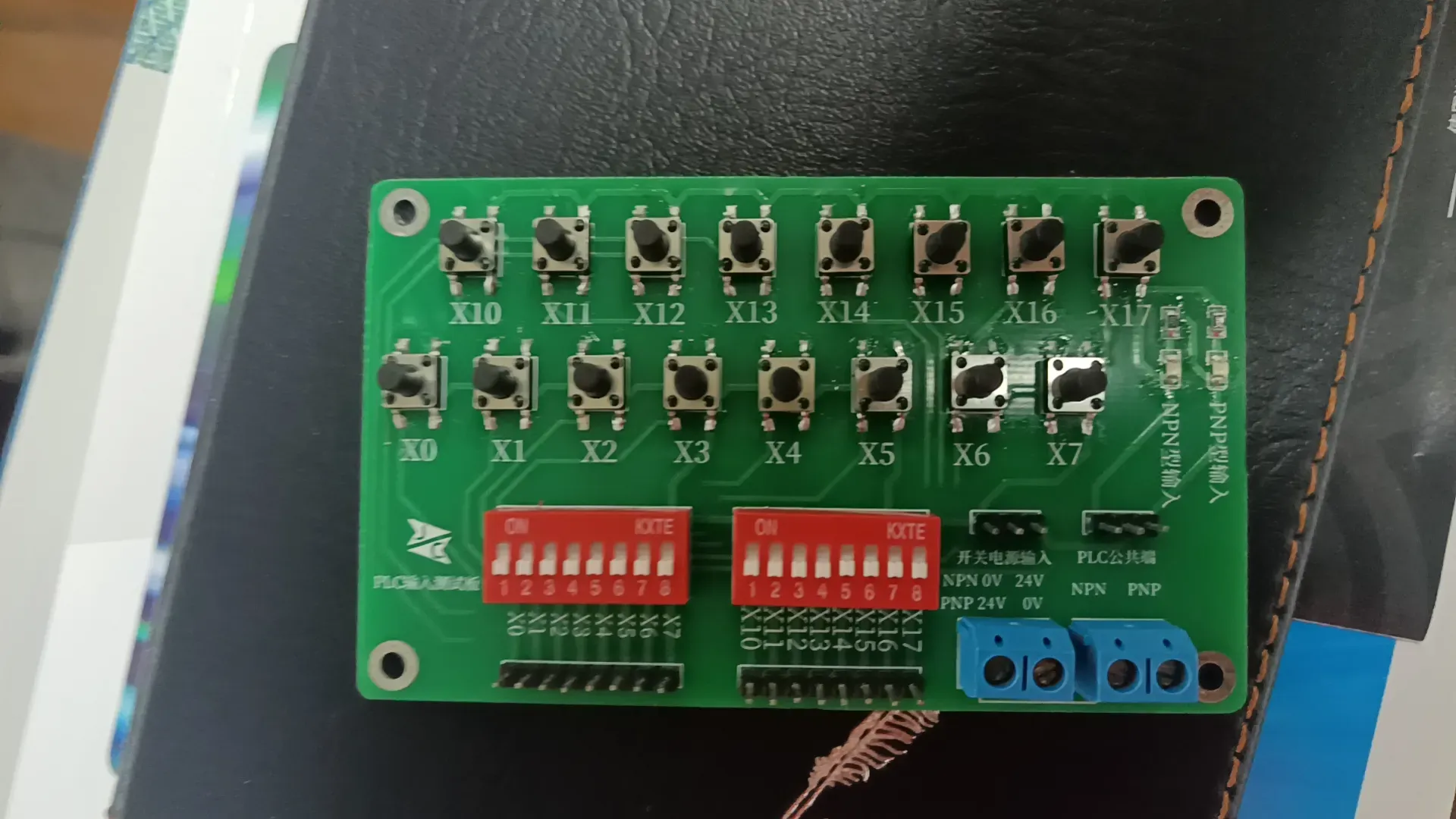

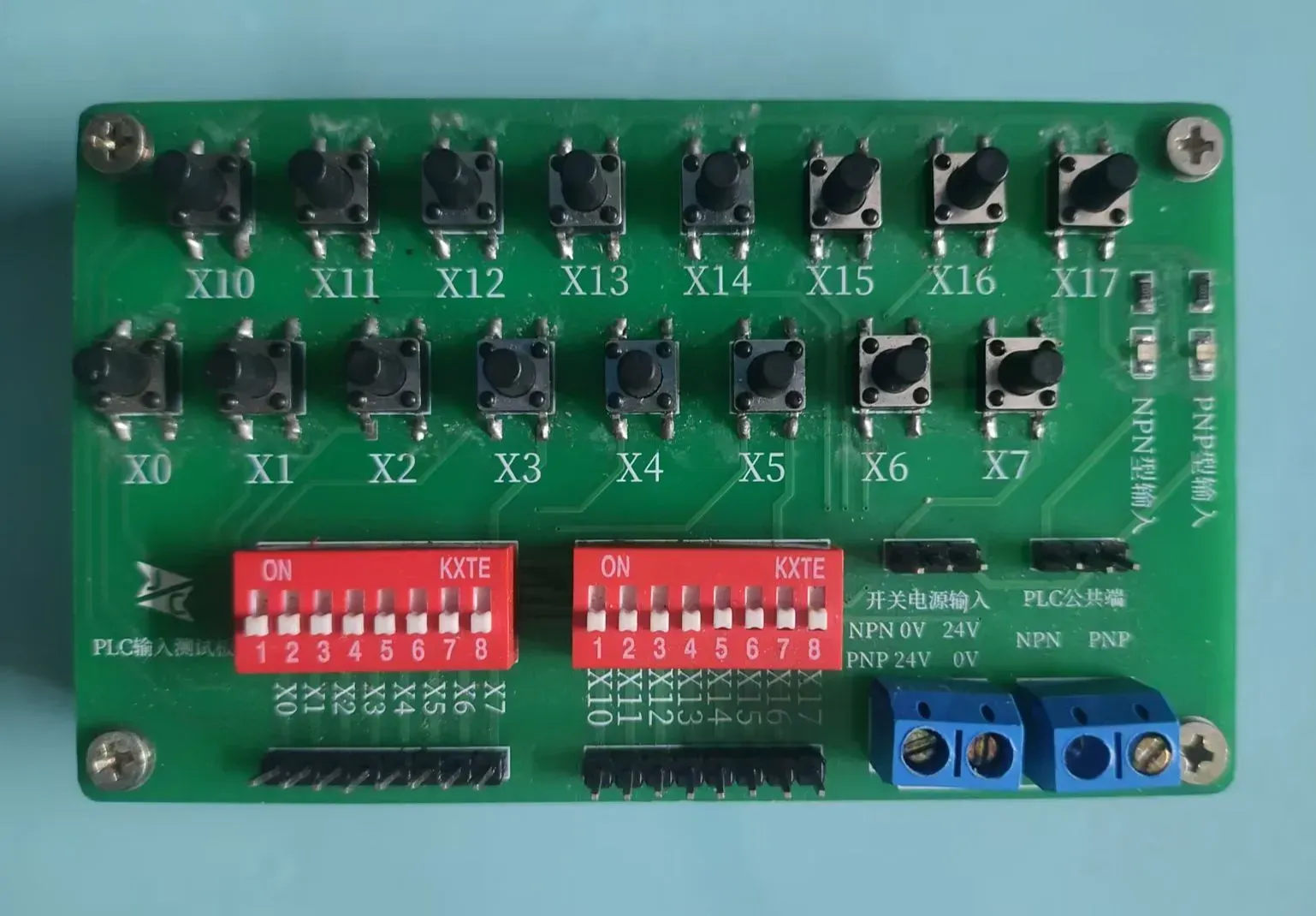

电源的正负极需要根据传感器类型进行选择,有NPN和PNP两种(两种输入都有对应的led灯),需要根据自己的传感器类型进行选择。具体接线可以看一下下面原理图里的说明。目前已经进行打样测试,PLC能够正常识别按键按下。具体的实物图如下图2所示。
图2 PLC按键输入调试板实物图
