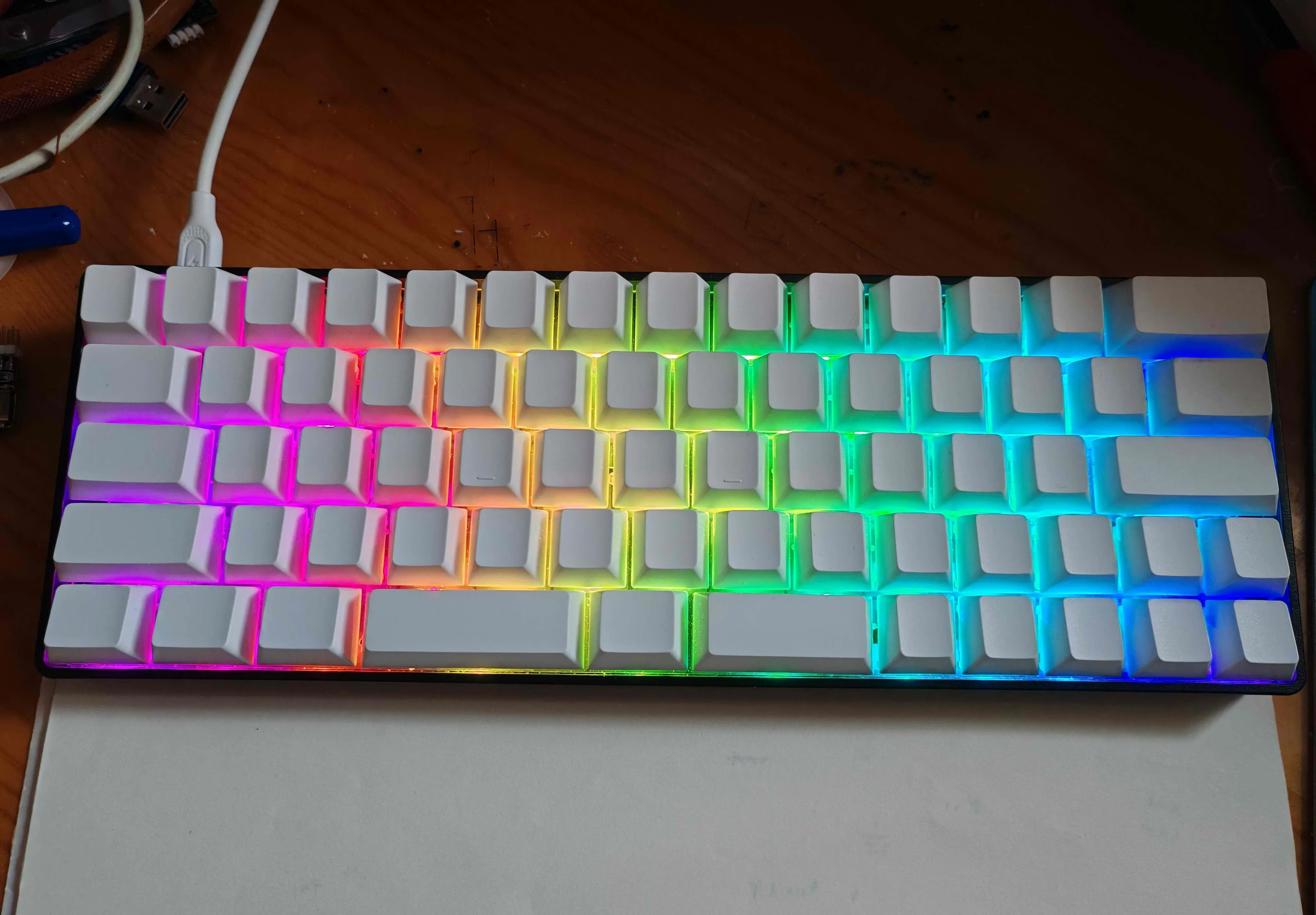

更换了据点(误),桌面空间扩大了,正好当时友商允许打更大的板子,就画了这个键盘
已经结束了,当月就改了规则说不允许做键盘板子
做完之后发现了一些问题,修改了一部分,剩下的懒得改了,反正不会再打板了,发上来给大家做个参考吧。60%的键盘已经卷烂了,没有特殊需求直接买成品更好。
已知问题:
1.Type-C接口太靠里了,挑数据线,需要往外拉一点,至少2毫米吧。
2.分裂的空格下面的0807RGB灯会和一些轴体干涉,需要选择不会形成干涉的轴体或给轴体削一个口子(也可以飞线跳过这一颗灯并修改固件)。
3.因为使用了下灯位,部分轴座的焊点会和外壳上的固定螺柱干涉,需要修剪轴座的固定脚,如下图所示,一共有两个轴座需要修剪。
(图见附件)
其他说明
按键是根据我之前使用40%键盘的经验修改的,且只适配了分裂空格的版本,反正可以改键我就懒得细调了。
固件基于QMK 0.21.4,各子模块版本见附件,代码可能不兼容最新版本的QMK
上位机使用via,我在编译时分配了4KB的宏空间,可以多塞一点宏。
外壳使用标准GH60外壳。
编写固件时尝试了自适应亮度的指示灯(除了大写锁定),效果还可以,晚上的时候就不会太亮了(下灯位还是有点亮,用不透光的定位板可能好一点?)
BootLoader去这个工程的附件找吧。
不知道还有什么要注意的,有问题直接在评论区提吧。
