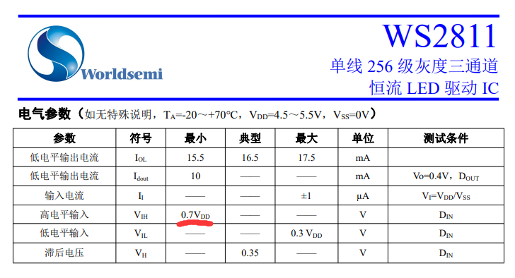

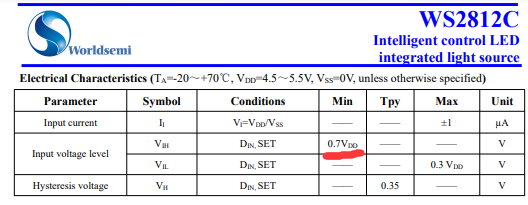

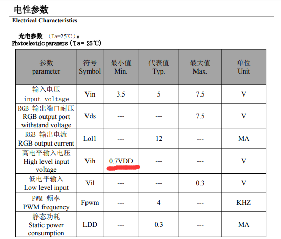

由上面的3张图片可以看出,WS2812对数据输入的高电平的阈值一般是0.7倍的电源电压,
在5V下是3.5V,而stm32f103芯片的工作电压是3.3V,我在芯片手册上没找到输出高电平的阈值,
但应该不会超过3.3V,这样WS2812的工作就可能不够稳定(不过我在其他地方用的时候暂时没出过问题)
,所以我给前两个RGB灯的供电串联了二级管,来降低它的供电电压,让RGB灯的输入阈值落在stm32的输出阈值里。
(也可以弄一个电平转换电路)
