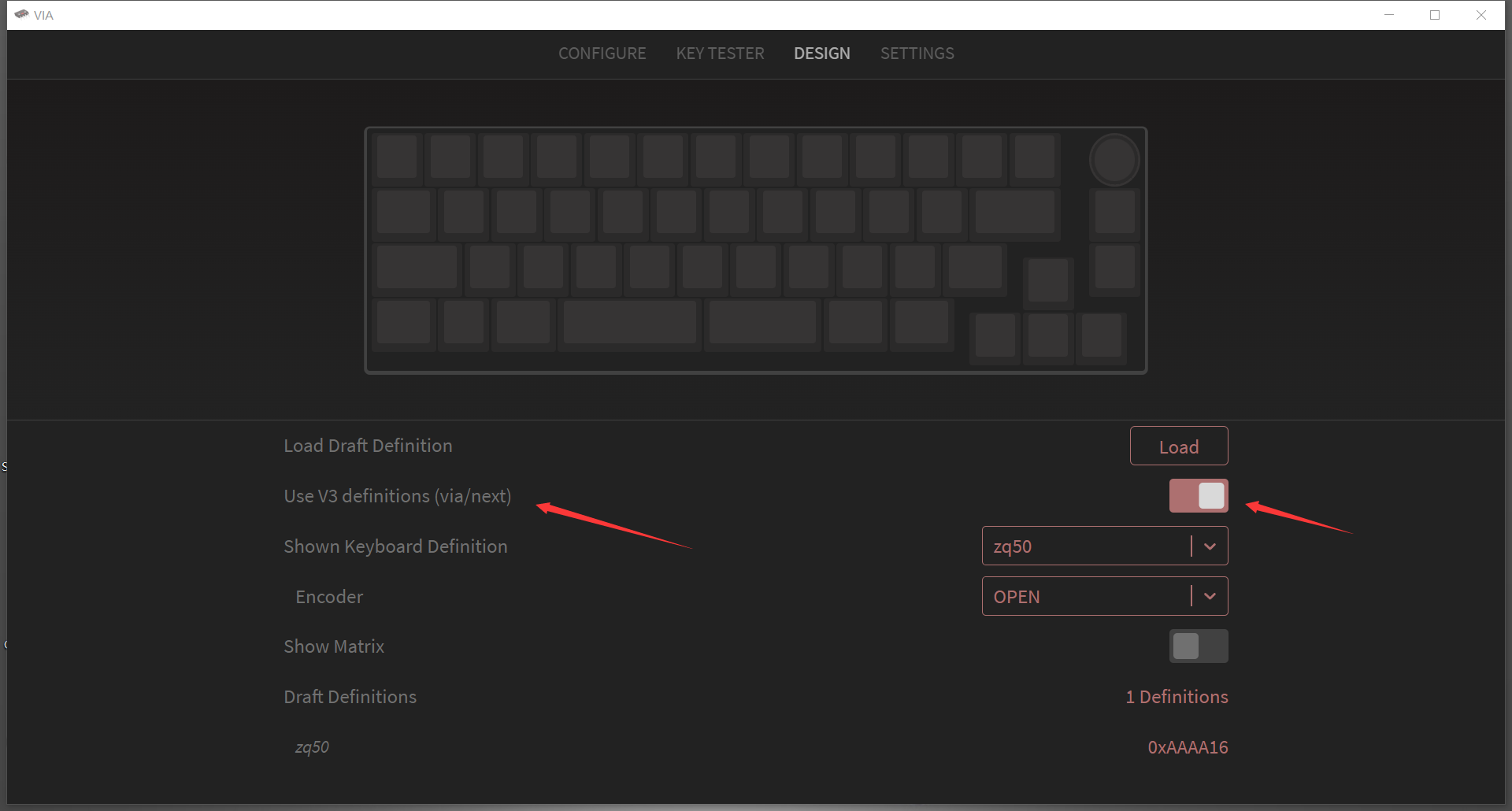

8/17更新:
  • 新增Via固件(不支持Vial),同时支持
    • Via(V3 版本2.0.5或者网页版Via Web),可通过Via设置底灯,轴灯,指示灯,旋钮。
    • OpenRGB
    • SignalRGB
  • 备注:Via和另外两个软件可以同时使用,OpenRGB和SignalRGB请谨慎同时开启使用。更新内容见附件(zq50_via_openrgb_signalrgb固件及json包.zip).
  • Via 如图所示:
  • SignalRGB 如图所示:
