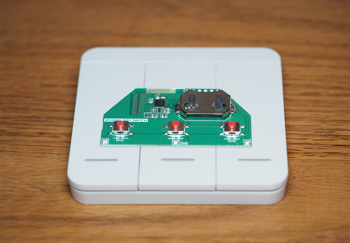

BTHome3键蓝牙开关,使用CH592F以及公模外壳
声明
软硬件均修改自:
BTHome格式的CH592低功耗门磁+照度+温湿度+无线按钮
提供修改后的原理图、Gerber、源码、HEX文件。
转载请注明出处。
禁止用于商业用途。
硬件
PCB板厚1.0mm。32.768kHz晶振不用焊接。
待机功耗小于6uA。
外壳为常见RF开关公模外壳,照着外形去买就行了。
软件
修改的部分都在注释里加了 // by lit
去除了门磁、照度、温湿度,增加按键数量到3个,增加了3个LED
增加了packet_id,否则两次同样的事件无法正常依次触发。
增加了 "判断按钮动作"事件的延时时间,否则有时长按无法正常触发。
减少了 双击和长按的确认延时,按下按键之后可以更快的发送BTHome报文。
