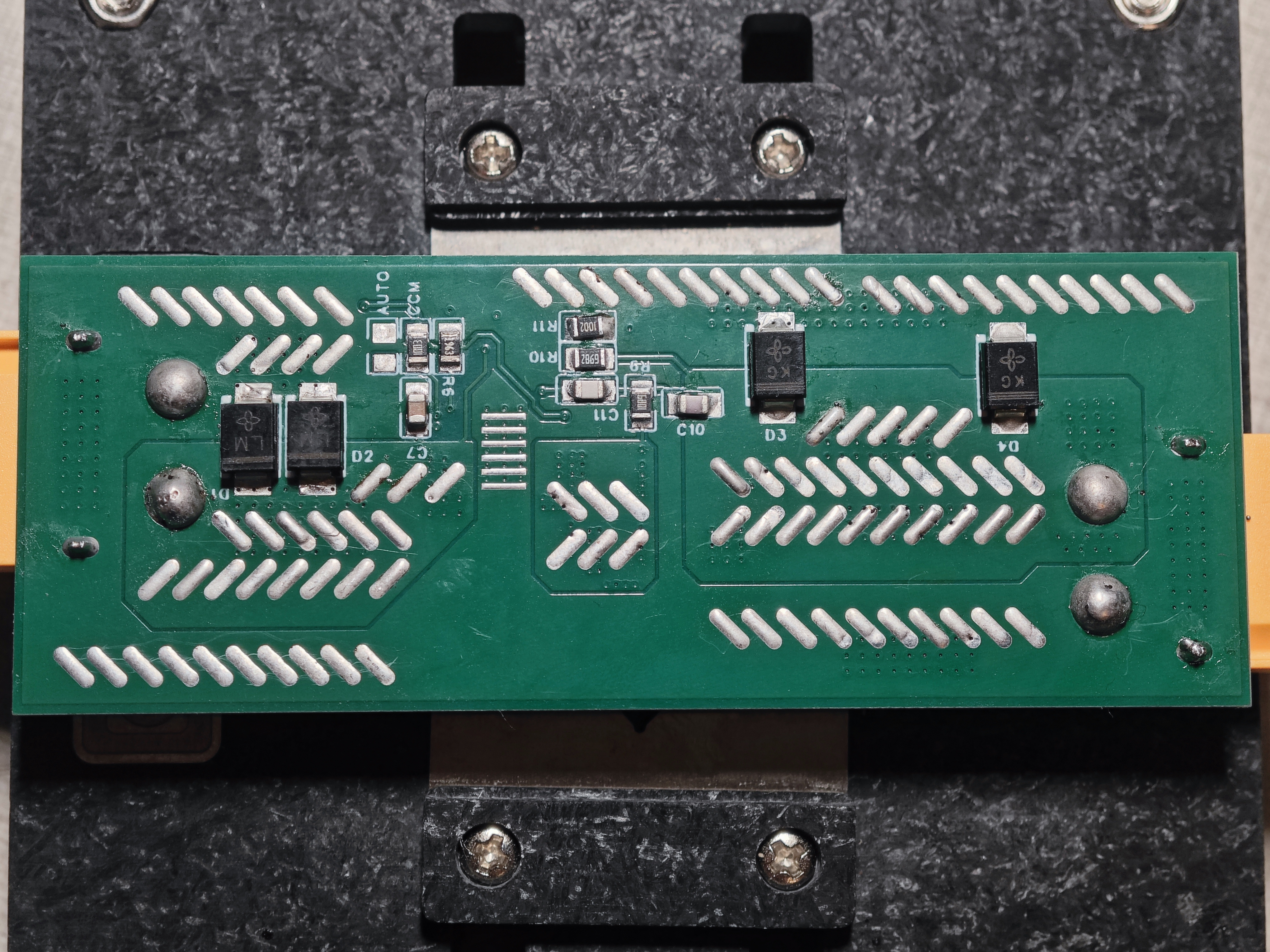

设计目的
本设计是,DC-ATX电源转换系统设计项目的前瞻性研究,旨在最终摆脱对市售拆机电源模块的依赖,实现完全自主,高度集成化的单板DC-ATX电源转接板。
设计思路
本设计经过多方面比较,最终选用了德州仪器的集成NextFET电源技术的内置MOSFET DCDC转换芯片,TPS53355,详细介绍如下
经过仿真逐步优化反馈响应环路与电感选型最终完成本模块
PCB采用四层板设计,包含了完整的地平面和电源平面,多层载流,底层关键路径开窗上锡,最大化的提高了PCB的载流能力(有J配白嫖次数的可以自己改成六层板进一步提高载流能力(手动狗头))
仿真验证
仿真验证采用与本设计原理图同样的元件参数进行仿真
效率曲线如下(平均高达97%
纹波仿真如下(满载纹波在不加额外输出电容器下可小于10mV,最优5mV
其他说明
因为手头XT60的插头和线挺多的,就用了XT60的套件,有需求的也可以改成其他接口或者连接方式
根据仿真结果,如果你想长时间满载30A——加散热!加散热!加散热!
虽然已经设计了防过压二极管,因为成本关系,没额外设计VBUS开关,别插反!12V插进VOUT会点亮一颗芯片和若干二极管!
实物欣赏
增加散热后
最后一张底部是,氮化铝陶瓷板,有超过铝的导热性能和媲美陶瓷的绝缘性能
