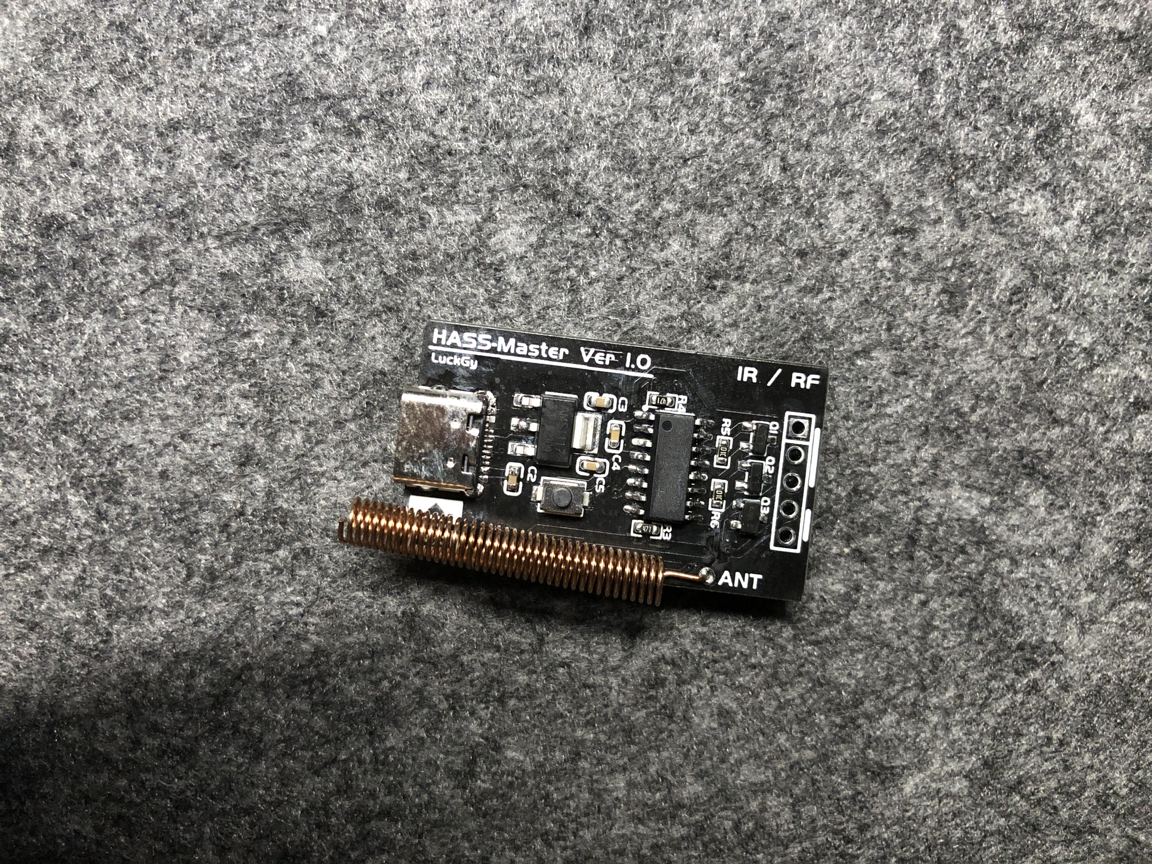

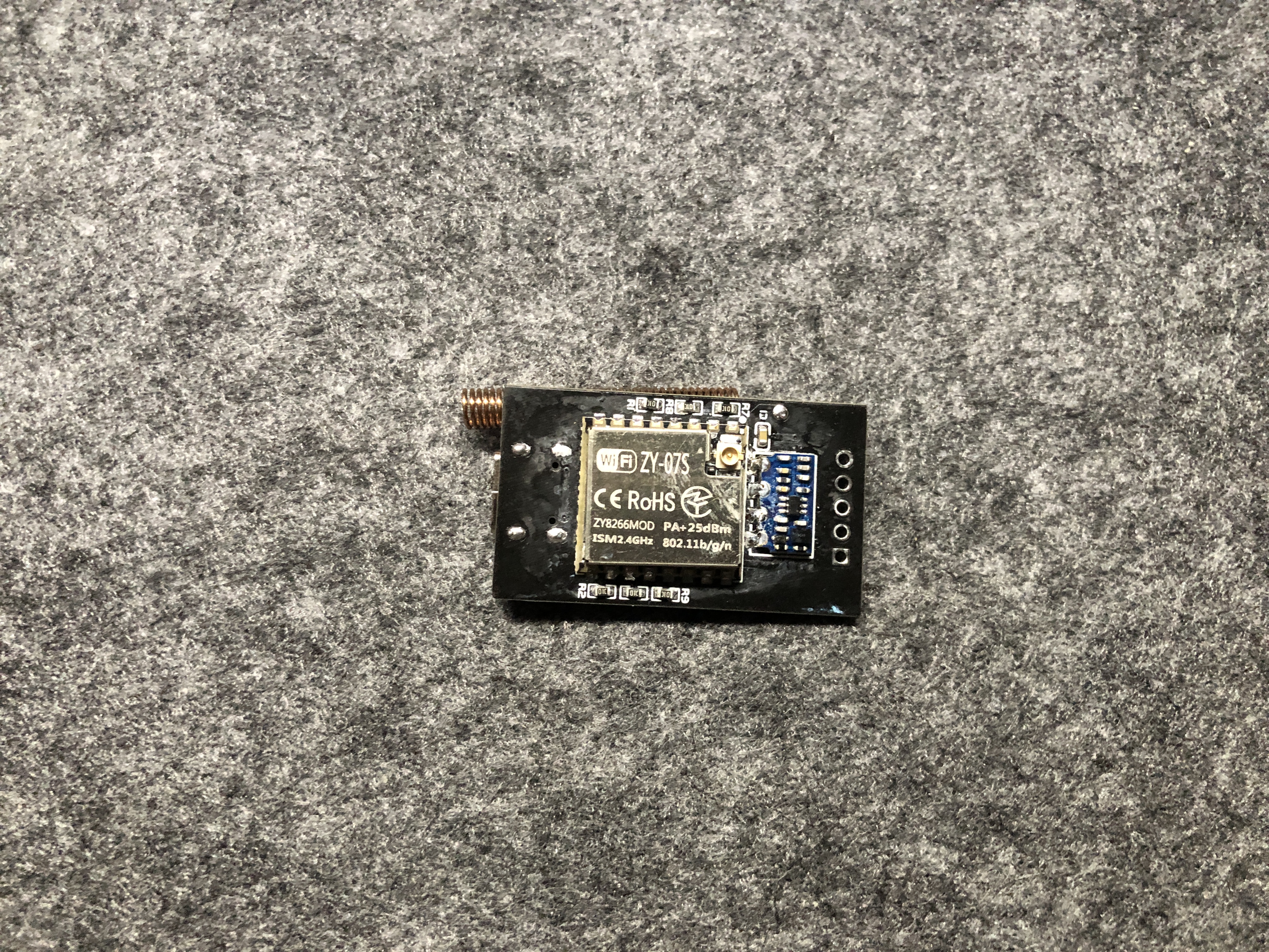

使用8266作为主控,集成CH340可直接连电脑烧录程序
简介:使用8266作为主控,集成CH340可直接连电脑烧录程序
创建时间:2023-06-05 17:54:05更新时间:2023-07-12 10:39:53
使用8266作为主控,集成CH340可直接连电脑烧录程序,按键控制CH340供电通断,烧录时需按住按键以识别串口。
主题方案通过巴法云MQTT接入Homeassistant,实现任意红外信号,任意射频信号的模拟发射,可以把任何红外射频设备接入Homeassistant。
预留一个3针插头,用于一个液位传感器。
