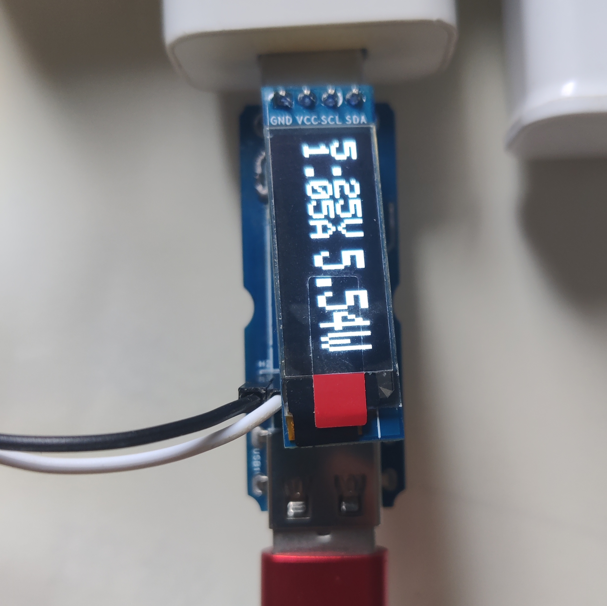

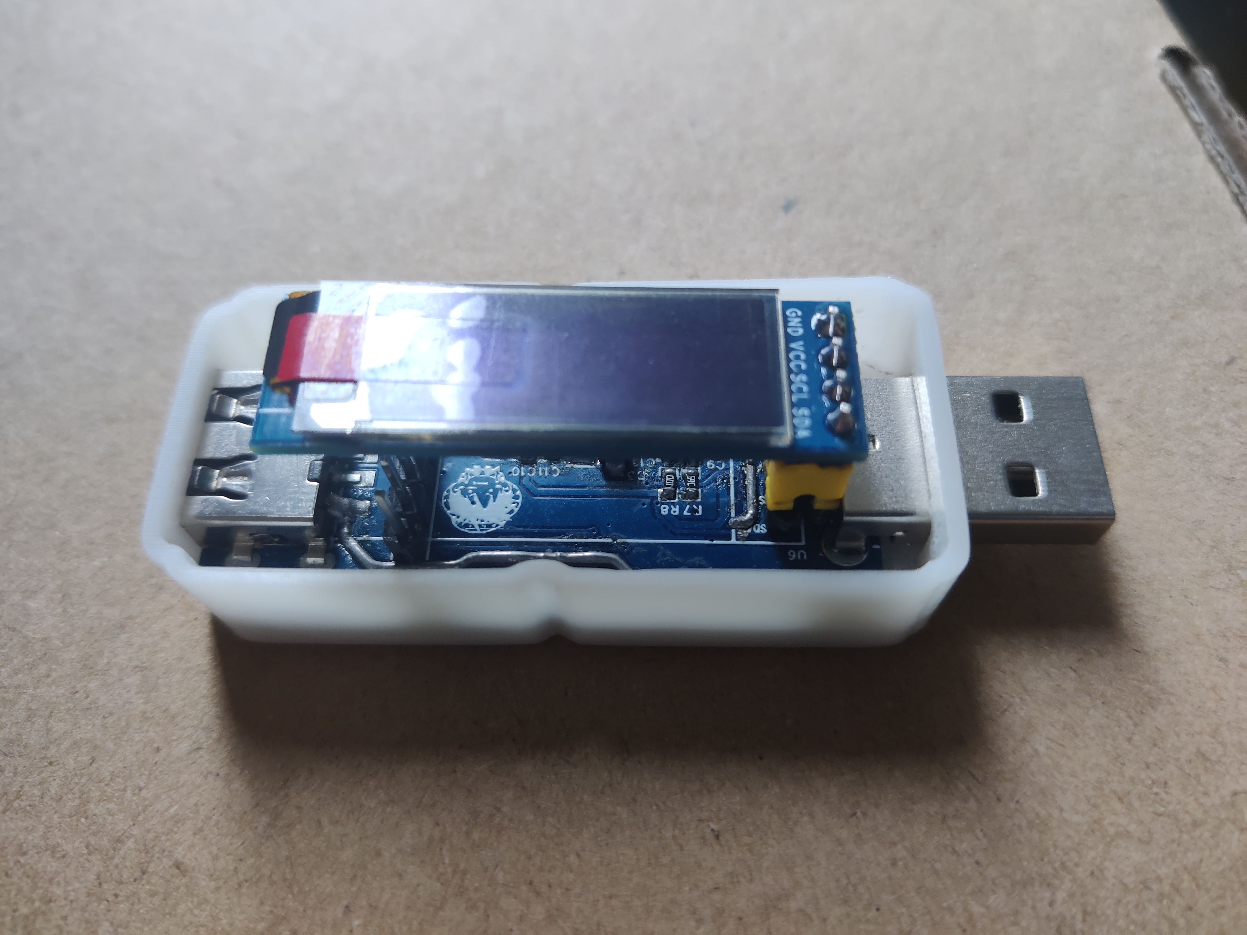

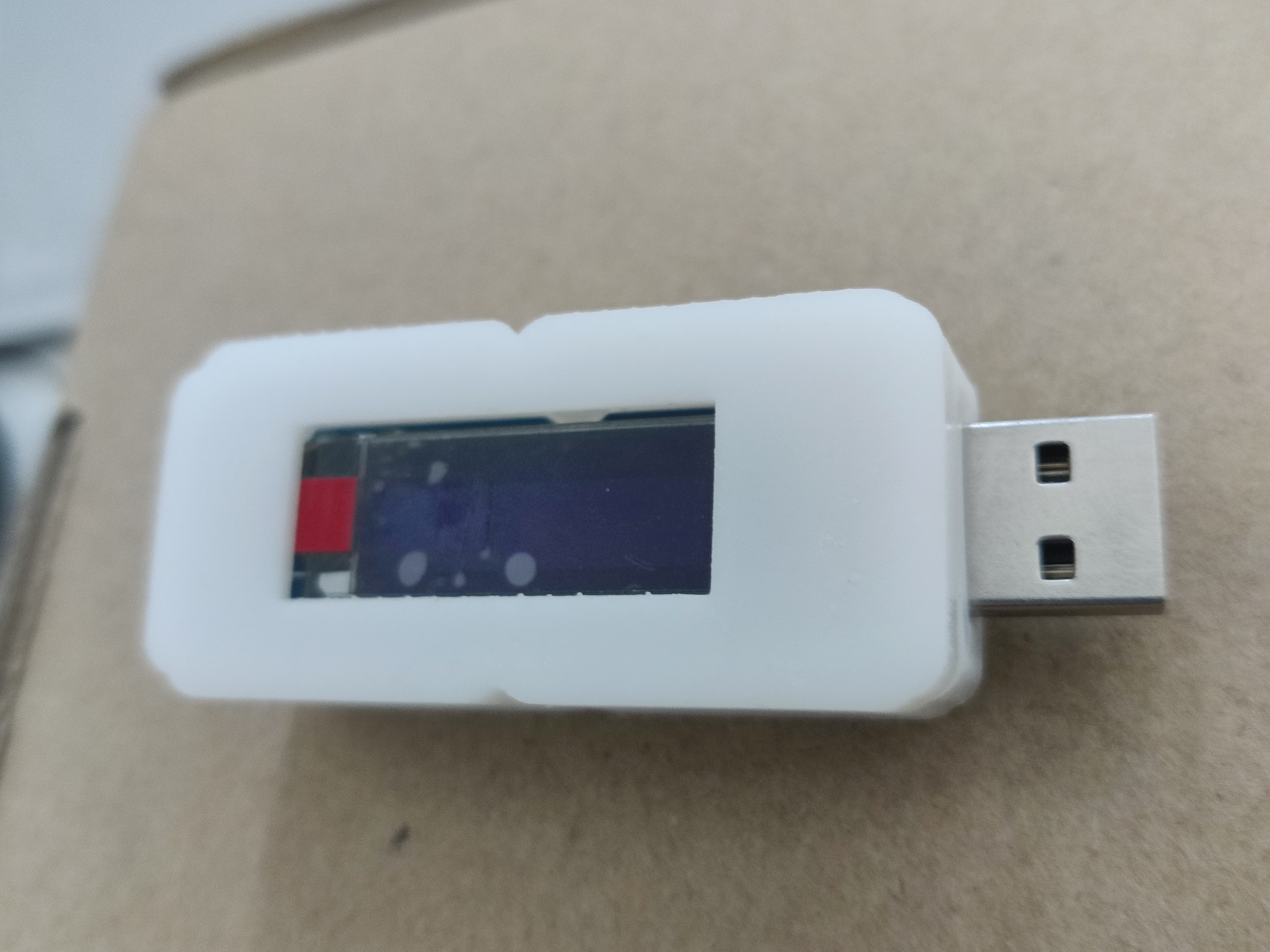

基于N32G430C8L7+INA199制作的USB电流表,可以查看USB工作时候的电流,支持24V电流表,但未接数据线不能识别快充。

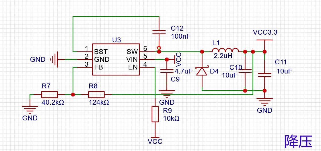

采用官方DCDC方案,BL9342转3.3V,实际测量范围6—24V,低于6V时,主控芯片无法工作。

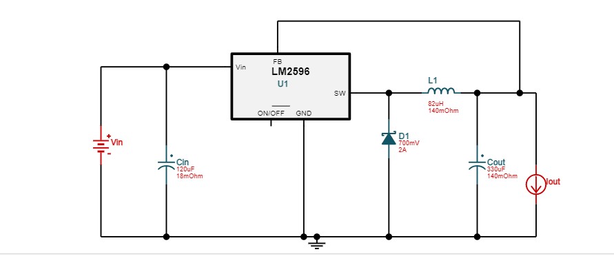

设计有LM2596稳压方案,但由于所占体积较大而放弃使用。

1、降压方案
采用DCDC降压方案使电压稳定于3.3V为MCU供电。
LM2596-3.3参考方案(未使用)

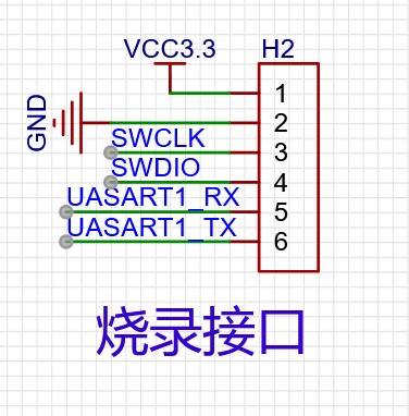

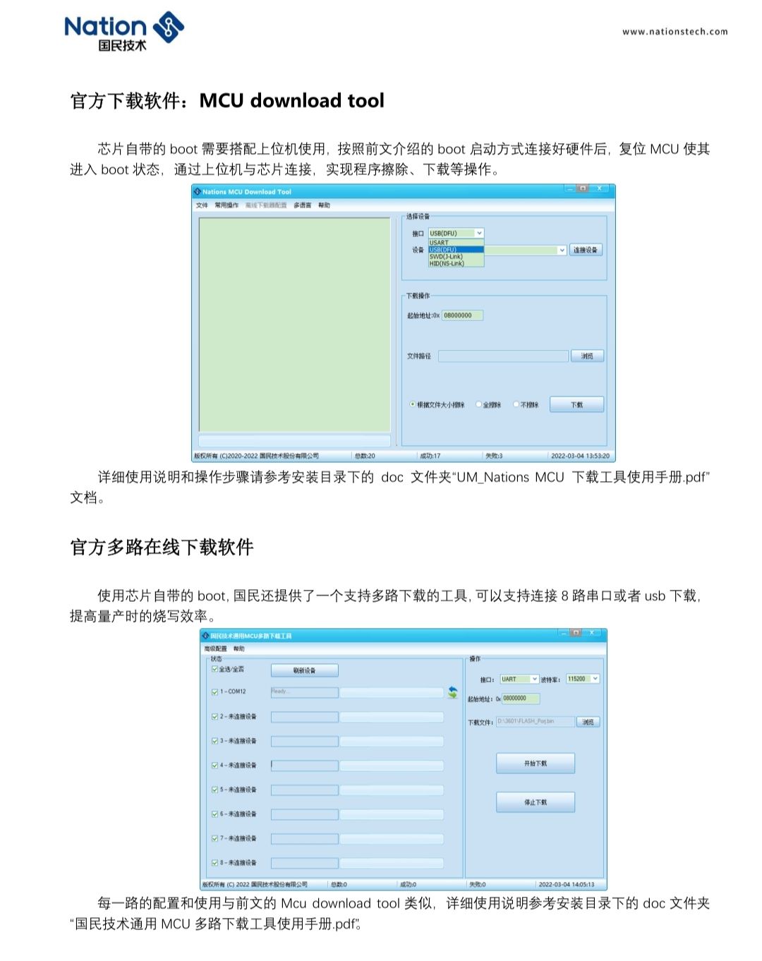

2、烧录程序
采用外接方式下载程序。
使用官方上位机通过串口进行程序下载。
注意事项,在通过串口下载程序时,首先要将BOOT位拉高电平,进入BOOT模式,串口工具的TX可能会给芯片倒灌电流,导致进入BOOT状态失败,可通过先上拉进入BOOT模式后再连接串口来解决。

由于降压芯片无法工作于6V以下,且目前手中无大电压工作设备,所以通过外接3.3V的方式为MCU供电,以达到测量效果。
