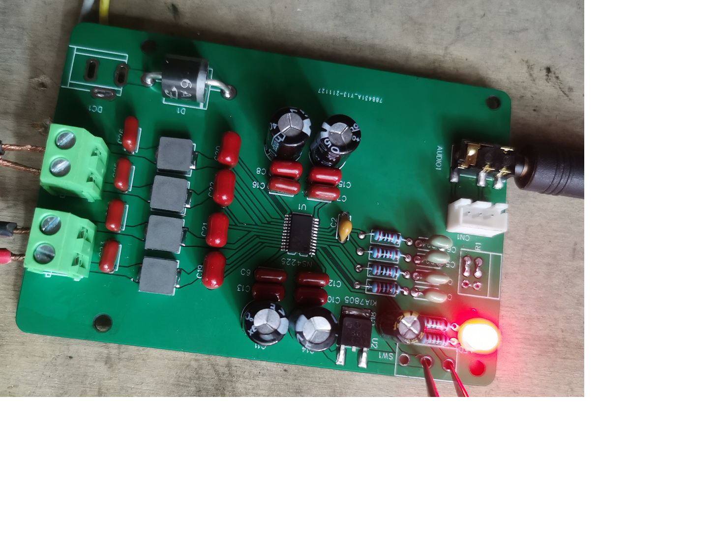

NS4225-23W双声道D类音频功率放大器方案,插件版,贴片元件不好焊接,基于NS4225验证版改的。
简介:NS4225-23W双声道D类音频功率放大器方案,插件版,贴片元件不好焊接,基于NS4225验证版改的。
创建时间:2021-11-10 07:53:50更新时间:2024-05-13 18:01:00
芯片方案  音频功率放大器 NS4225 (商城编号[C219011](https://item.szlcsc.com/219768.html)) DC5.5输入。接线柱喇叭输出。XH座&PJ327音频插座输入音频信号。 输出功率:                 10WX2(8欧 负载/ VCC=12V/ THD+N=10%/ BT模式) 推荐工作电压: 6V~18V PBTL输出功能 无需滤波器设计 差分输入方式 效率高达94%( 8欧 负载/VCC=12V/Po=8WX2) 优异的“上电,掉电”噪声抑制
过流保护、过热保护、欠压保护
NS4225是一款无需滤波器,每声道可输出25W的D类立体声音频功率放大器。 NS4225采用先进的技术,在全带宽范围内极大地降低了EMI干扰,最大限度地减少对其他部件的影响。 其输出无 此时,输出驱动能力更强,功放效率更高。 NS4225内置过流保护、过热保护及欠压保护功能,有效地保护芯片在异常工作状况下不被损坏。 NS4225提供TSSOP-24封装,额定的工作温度范围为-40°C至85°C。
