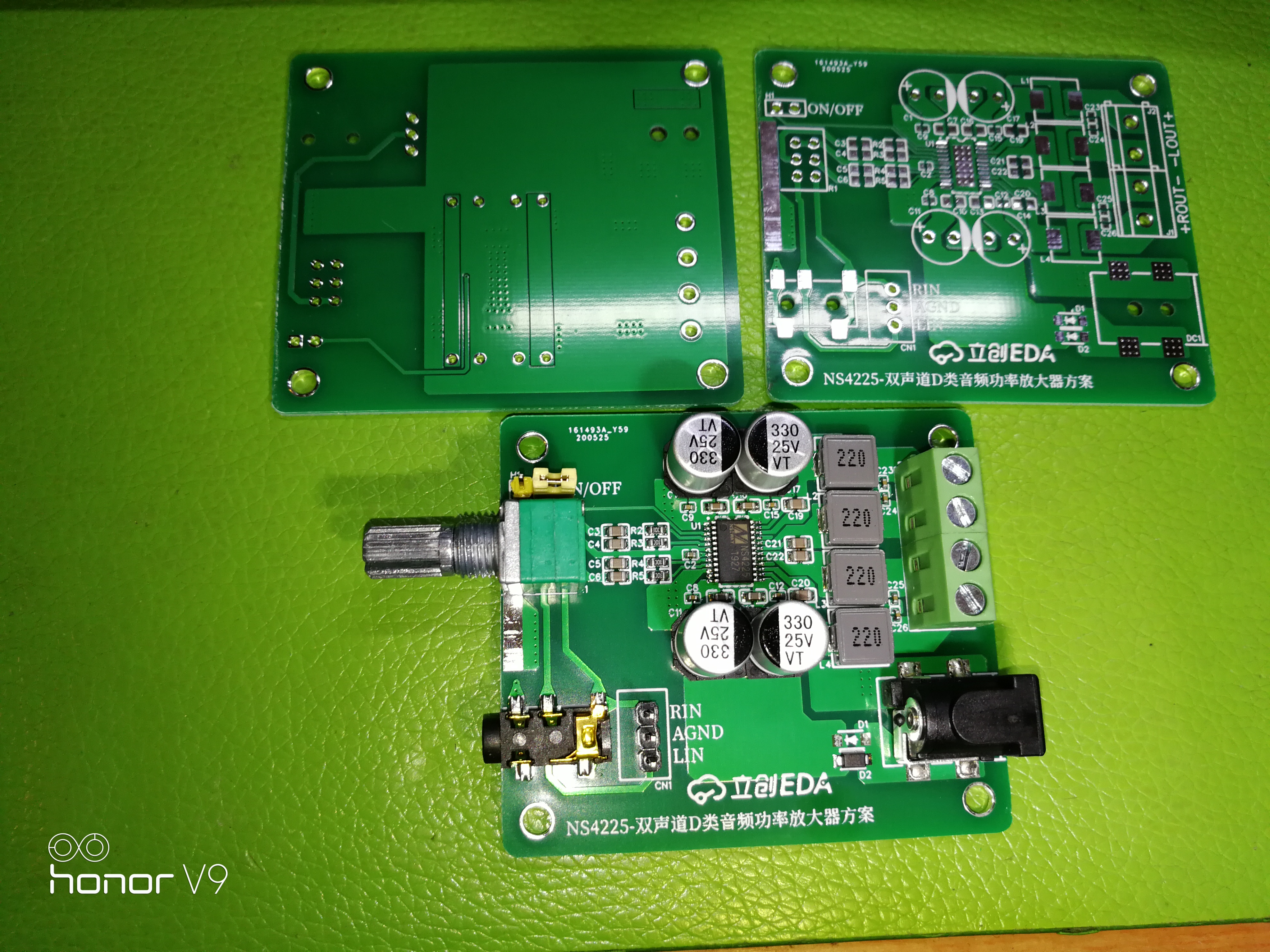

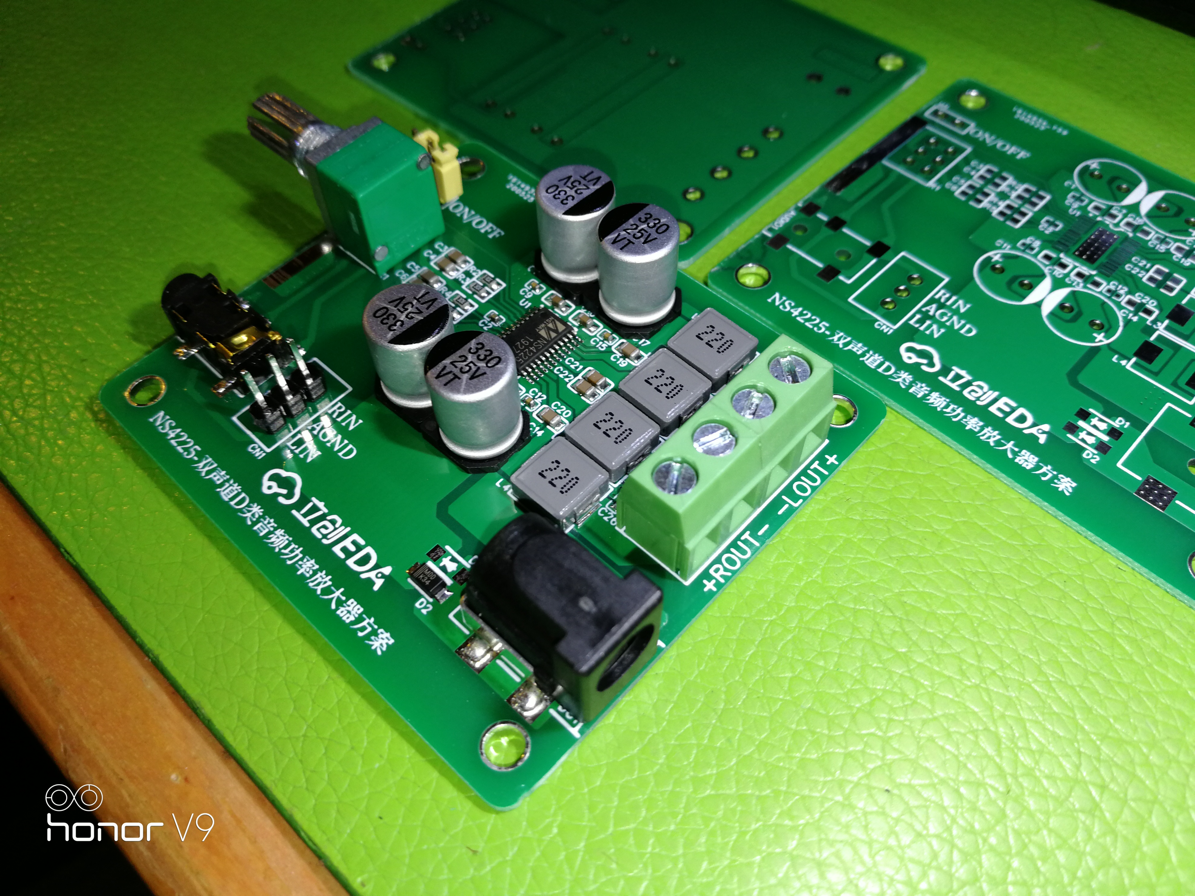

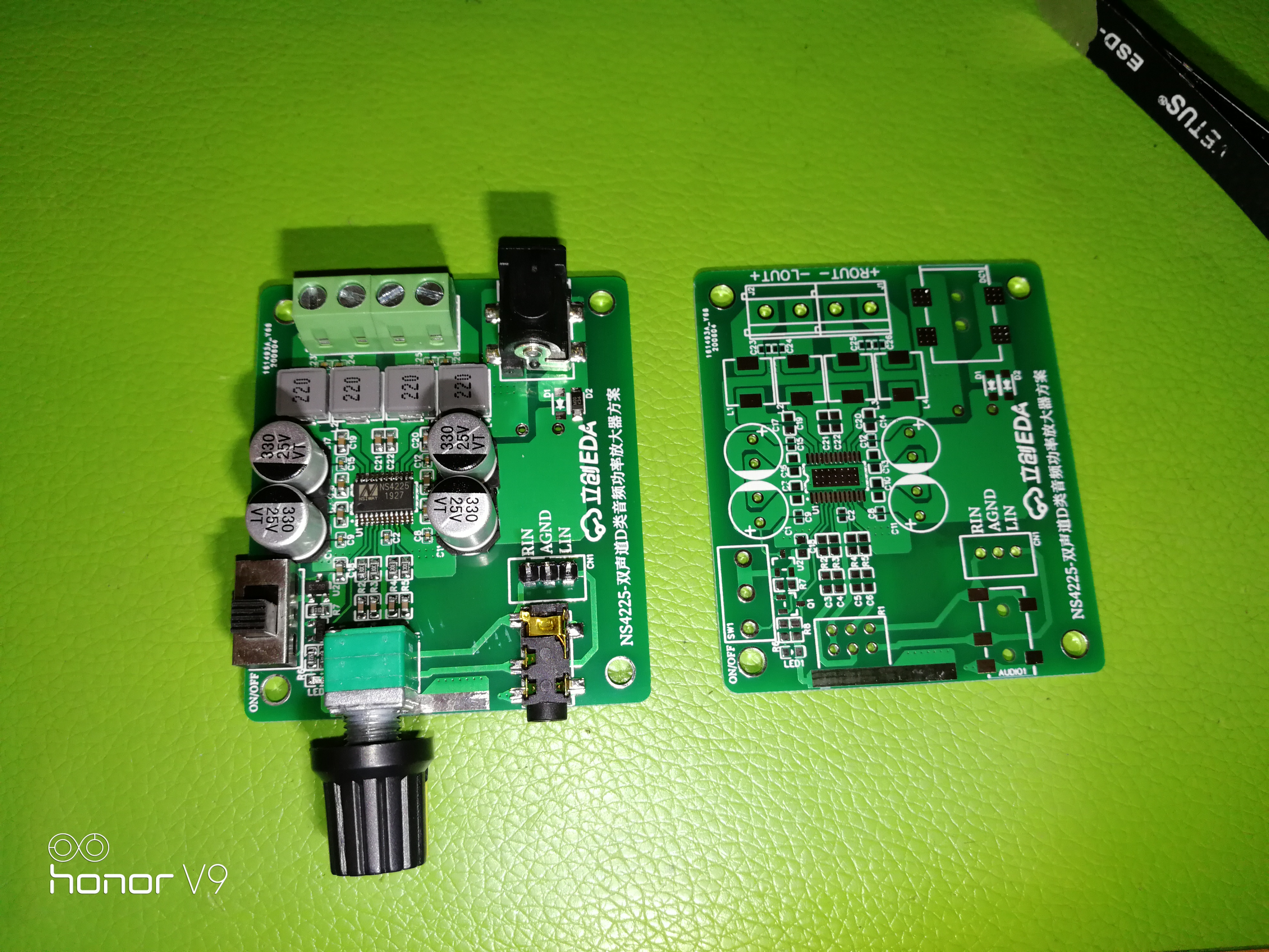

本工程是用于验证立创商城 音频功率放大器 NS4225 (商城编号C219011)的方案验证板设计
简介:本工程是用于验证立创商城 音频功率放大器 NS4225 (商城编号C219011)的方案验证板设计
创建时间:2020-05-04 15:24:37更新时间:2021-12-28 20:10:17
芯片方案  音频功率放大器 NS4225 (商城编号C219011
DC5.5输入。接线柱喇叭输出。XH座&PJ327音频插座输入音频信号。
输出功率:
10WX2(8欧 负载/ VCC=12V/ THD+N=10%/ BT模式)
推荐工作电压: 6V~18V
PBTL输出功能
无需滤波器设计
差分输入方式
效率高达94%( 8欧 负载/VCC=12V/Po=8WX2)
优异的“上电,掉电”噪声抑制
过流保护、过热保护、欠压保护

下面是坑版报废
