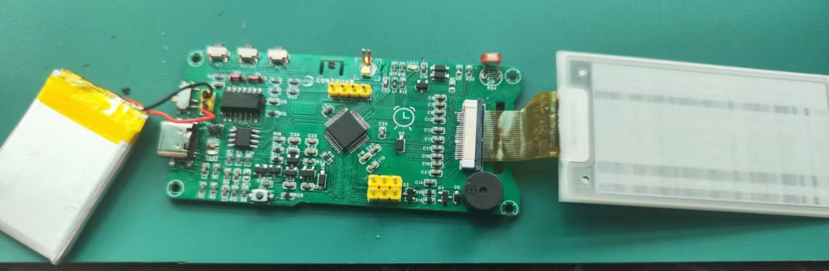

硬件工程师的桌面怎么能少的了一个酷炫的桌面电子时钟呢???在嘉立创和瑞萨联合开的夏令营支持下开始打造一款桌面的时钟。起初觉得官方给的案例利用数码管来进行显示属实不怎么炫酷。于是决定自己改进一下,在找了很多网上的案例之后在qfn屏和墨水屏之间选择了更便宜的墨水屏(doge)
(见【RA】2.66寸墨水屏温湿度时钟+494880A - 嘉立创EDA开源硬件平台 (oshwhub.com)
改进有风险,投资需谨慎!!!确实是本人能力不足,最终项目有不少的问题,目前还不能完全跑起来。。。
* 2、硬件部分
  • 使用diy里最便宜的拆机高精度温补rtc rx8025t
  • 国产廉价的AHT20
  • GL5528光敏检测
  • 主控使用瑞萨的R7FA2E1A72DFL。16k ram 64Kflash 有足够的ram去做墨水屏显示缓存
  • 4057锂电池充电
  • ses 2.66黑白价签拆机墨水屏
* 2、遇到的主要问题
  • 发烫
这里发烫经过不断尝试发现是二极管和LDO的问题,因为自己是小白不太懂,所有花了很多时间去学习相关硬件知识。(这里强推bilibili工科男孙老师)从三极管,mos管,稳压二极管,再到LDO。。。反正很曲折。最后发现应该是LDO发烫严重,测量了一下大概95度。主要是前面的肖特基二极管的平均整流电流是1A。此处是我为了省物料,所有的肖特基二极管都用的是我手里现有的。原作者使用的是350ma的。温度大概在30度左右,后来我改用了500ma的,也勉强能用四十多度,对板载的温湿度传感器有一丢丢影响。但是在温湿度传感器下发一定区域不要铺铜,可以有一定的隔离温度效果。官方案例所采用的DHT11有点略大。但是我这里采用的这个温湿度的略贵,且是qfn封装的,略有焊接难度。
  • 串口无法识别
这是最伤的一部分,因为官方的是用jlink下载调试。但是淘宝买的盗版的也要85块(太expensive!!!)所以改用了ch340的。但是但是。。。。不知道哪里有问题死活识别不了串口。原理图应该是没问题的。焊接的话16p的Type-C确实不太好焊,但有了之前自己焊的经验,反复焊了几次也不行。如果有大佬知道,望告知。好在最后还是买了个jlink用外接出来的排针下载(大冤种)。最后也下载进去了。但是新的问题来了。。。。
  • 墨水屏驱动
不知道为什么,墨水屏驱了但没完全驱动,,,,是一条条杠,能看出一些图案,且每隔一分钟蜂鸣器会响一次,排除代码问题。所以最终我很怀疑是墨水屏坏了。因为是闲鱼买的二手电子价签。很有可能是坏的我觉得。也不排除是我拆的时候拆坏了。买了三个一个6块。第一个就拆碎了。但是后两个有个没问题的。目前还没有再去买微雪电子的全新的墨水瓶(得32好像是)
