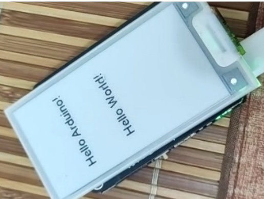

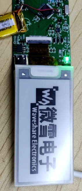

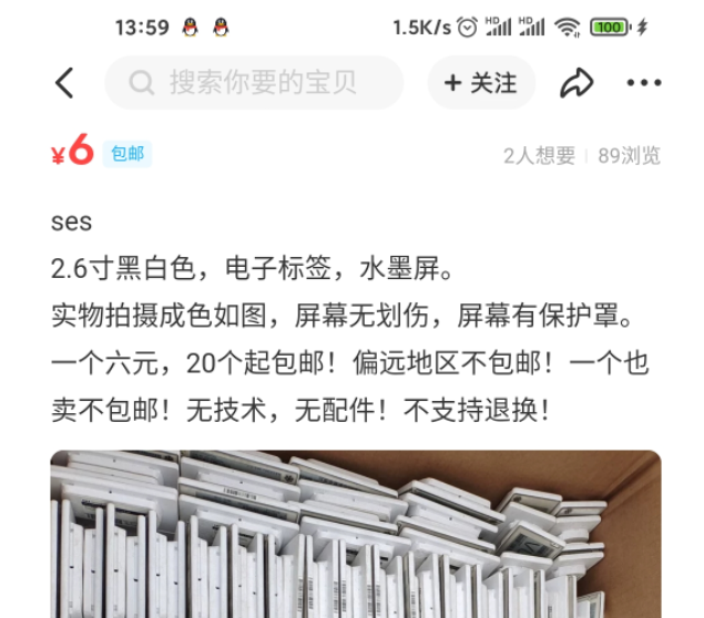

起因
在闲鱼看到一个性价比高的2.66 ses价签 6元一个 ,分辨率是152X296。对比15元 一个 2.9寸的128X296分辨率墨水屏性价比特别高,显示还细腻多了。

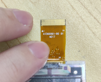

买了10个怕翻车到手马上拆机试驱动,看屏是24pin接口下接。试了一边驱动最后确定为GxEPD2驱动里的GxEPD2_260,至此安全下车既然确定了驱动就是开始移植,把驱动适配到微雪2.66驱动上

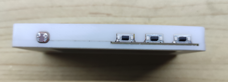

  • GL5528光敏检测

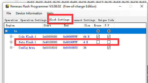

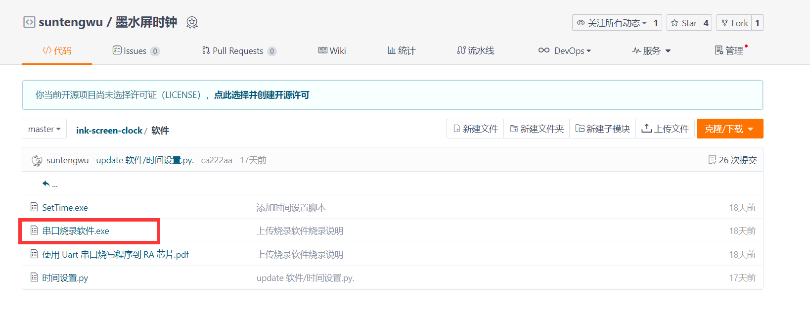

 烧录说明
装好外壳如何升级固件:
  • 开关拨到off,按设置键几下放完电
  • 一直按住加键,插入usb,蜂鸣器不叫说明进boot模式,使用官方烧录软件烧录即可
说明下:
软件这里不勾选,烧录不会清空储存数据
烧入操作可看官方的微信公众号搜RA生态工作室即可,或者看我导出的PDF即可
烧录软件太大传不上来,放开源代码的软件目录下
B站视频如何烧录 https://www.bilibili.com/video/BV1u44y1u7RM/

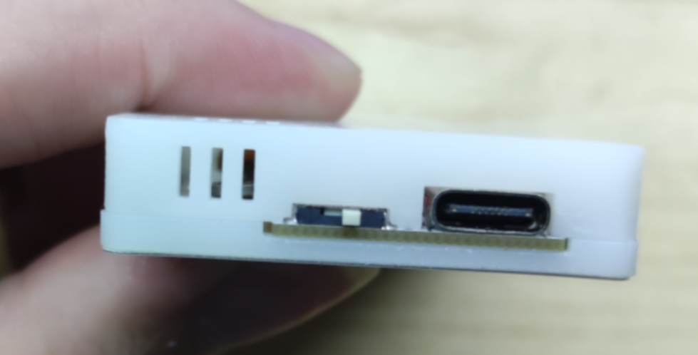

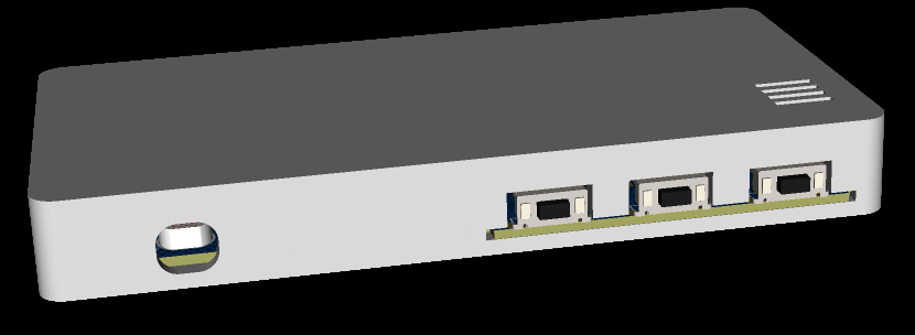

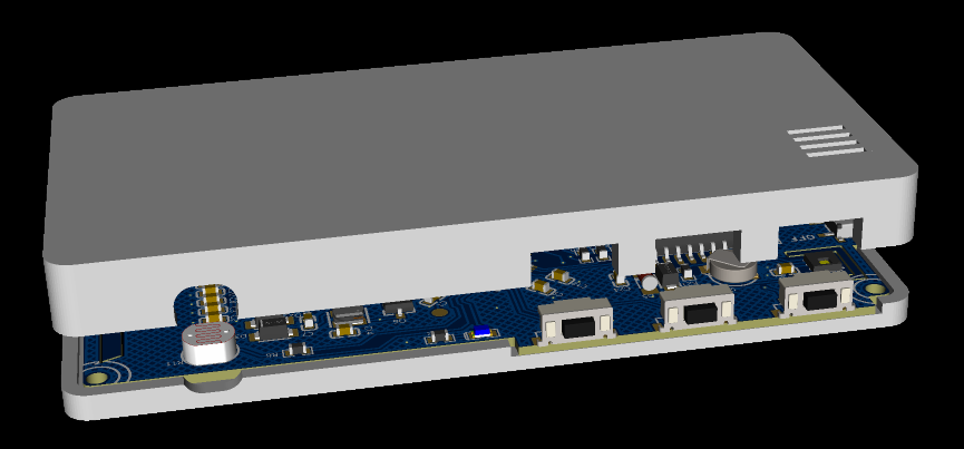

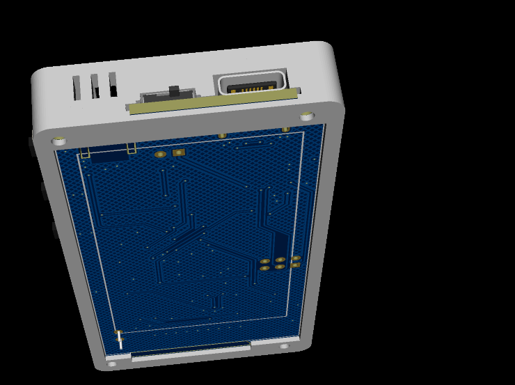

3D外壳安装说明
外壳和面板使用专业版画的,开源工程如下:
https://oshwhub.com/sakading/2-66-wai-ke
按键焊接必须非常准确才能装好。使用5mm的沉头M2螺丝 把螺丝孔使用螺丝刀钻大后可以把螺丝锁平
一个边上用双面胶粘下,树脂太软会翘边
3D预览图如下

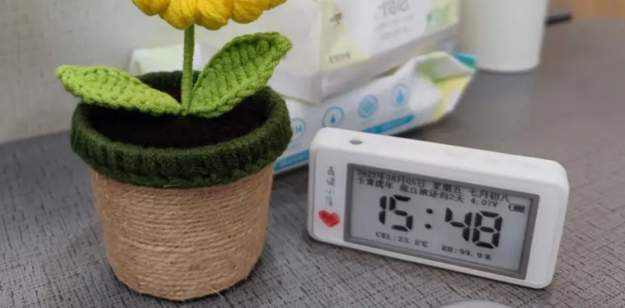

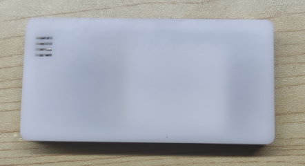

实拍图如下
FwLeP2LbEgGPveG1IejlrAUWnecRnmtIXitws3if.pngwt0wsptGOTLiaevIhEOaniCSDH8B4mxGSjlVSH2f.png
Q3A3P4J06MDB81KzYFyo2zVObA4ELy17m68XVk05.pngd10J7AeqA11HBWugsOSq5Q8166I7iHeyY5pzc2gE.png
