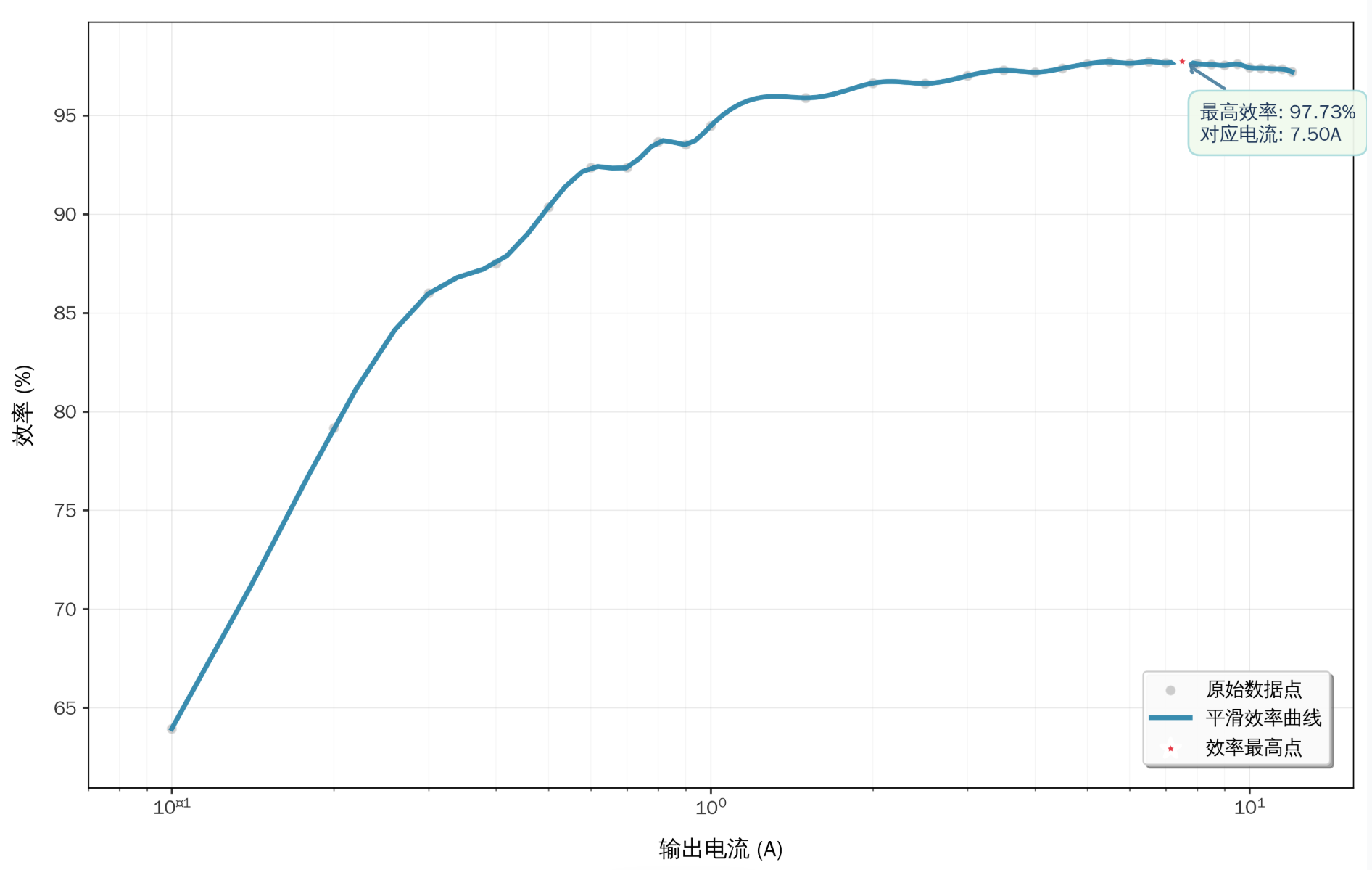

·最高效率97.73%@7.5A(扣除线损预估98%以上)

在室温27度,10A输出工作30分钟,温度稳定时MOSFET温升仅59度
纹波表现良好(FCCM模式空载)
上管无震铃
下管波形有轻微震铃和过冲,无影响
SW节点波形无震铃
效率表现优秀(FCCM模式下轻载效率较低)
得益于MP9931强劲的栅极驱动能力,电源的开关损耗处在一个极低的水平。

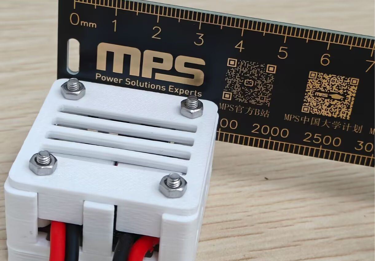

由于整板面积的限制,需要在一下几个位置额外堆叠一个电容
同时在焊盘上补充过量焊锡以增大强度!!!!(具体效果见第一张图片)
同时我也为大家预留了散热风扇的装配孔位与供电接口,买淘宝常见的29mm孔距24v风扇就可以了
提供外壳模型供大家装配(不适配风扇)
螺丝采用25mm平头M3螺丝
