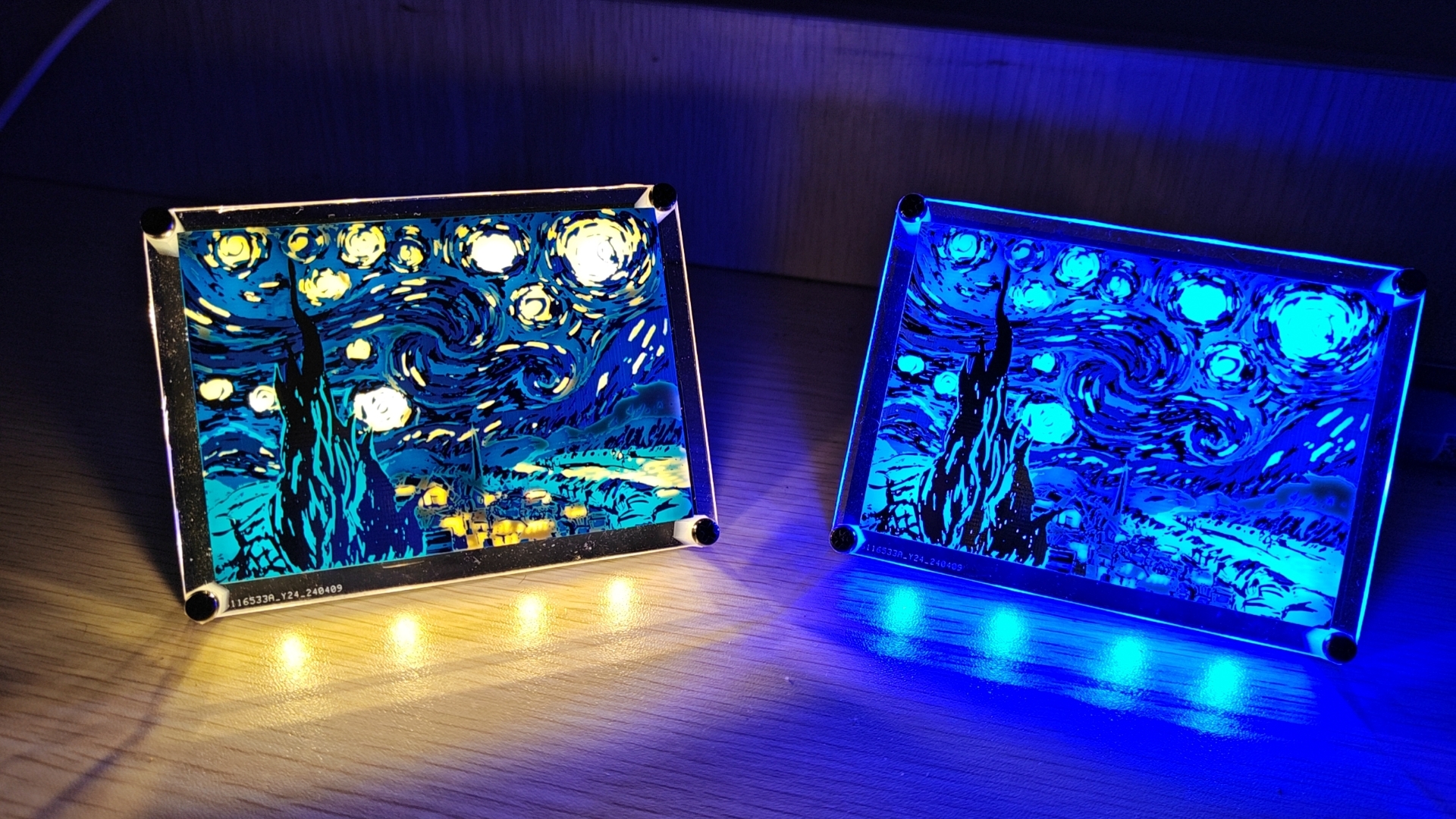

基于作者sytnocui的梵高星空PCB与作者小煜哥哥的IP5306亮瞎眼充电宝,将两者结合、修改制作为梵高星空PCB灯光画。
简介:基于作者sytnocui的梵高星空PCB与作者小煜哥哥的IP5306亮瞎眼充电宝,将两者结合、修改制作为梵高星空PCB灯光画。
CC BY-NC-SA 3.0
创建时间:2024-04-02 21:30:00更新时间:2024-04-26 17:01:59
参考工程链接:
梵高星空PCB - 嘉立创EDA开源硬件平台 (oshwhub.com)
IP5306简易亮瞎眼18650充电宝方案 - 嘉立创EDA开源硬件平台 (oshwhub.com)
效果如图:

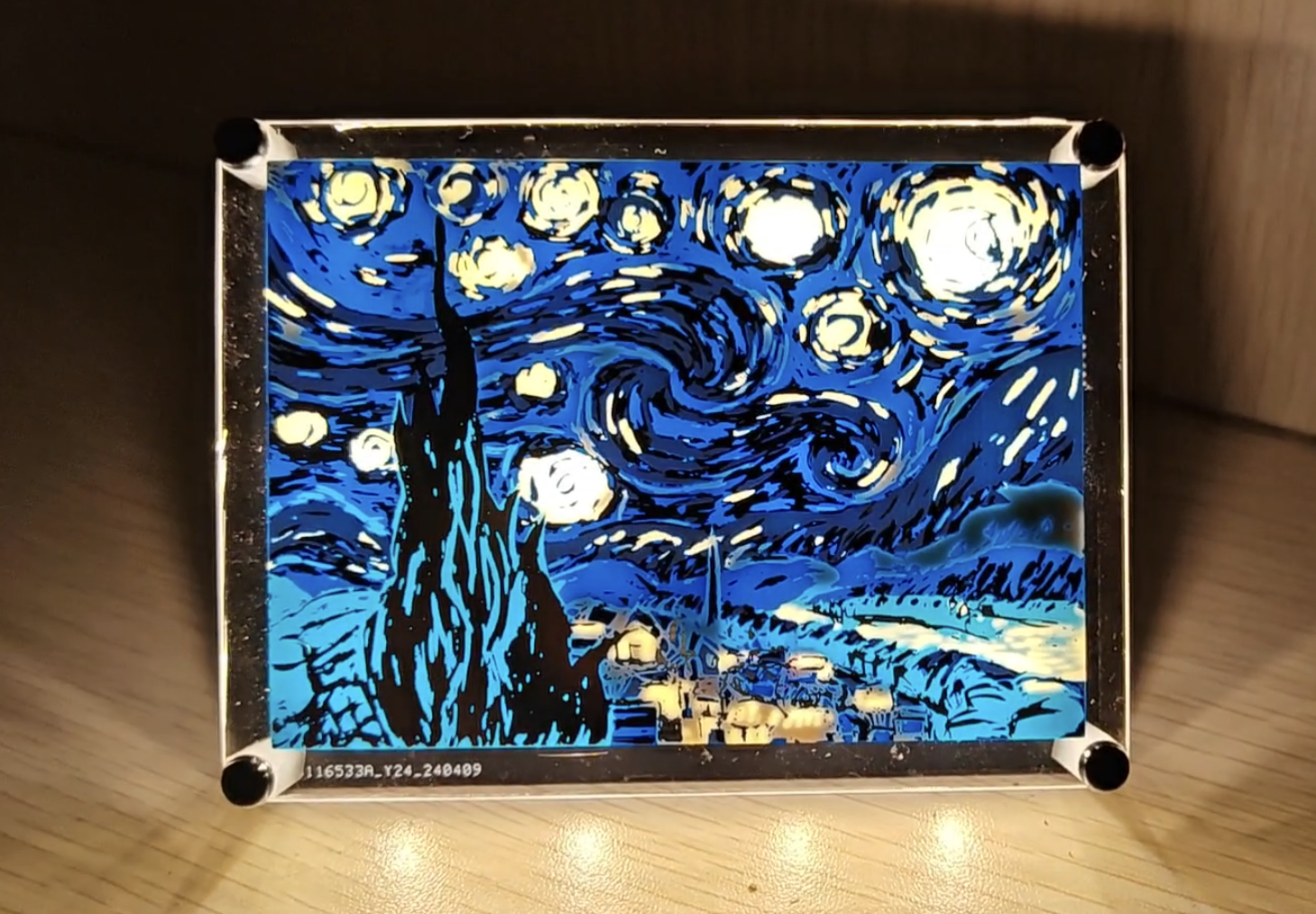

对充电宝工程的修改如下:
1、增大板子面积,重新布线,将芯片,电阻电容等元器件放在班子背面,将12颗高亮5730LED放在板子正面,保证美观以及亮度均匀。
2、将原工程中的MSK12C02-mini很难买到,替换为更好购买到的MSK12C02七角开关。
3、若只做桌面摆件,则USB-A口可以不焊
       星空PCB通过双面胶粘在亚克力板上(亚克力板dxf文件也开源,见附件,加工时亚克力板厚2mm)。要注意贴双面胶的面积不要太大,不然会影响透光,实测撕一点点粘在四个角上就可以很牢固了。灯板和亚克力使用12mm的M3铜柱连接,12mm的距离打光均匀,光的亮度也足够,效果很好。
       如果要最大程度还原星空这幅画的色彩,LED灯珠建议使用黄光。实测充一次电可以连续亮4-5个小时,且发热量小。
