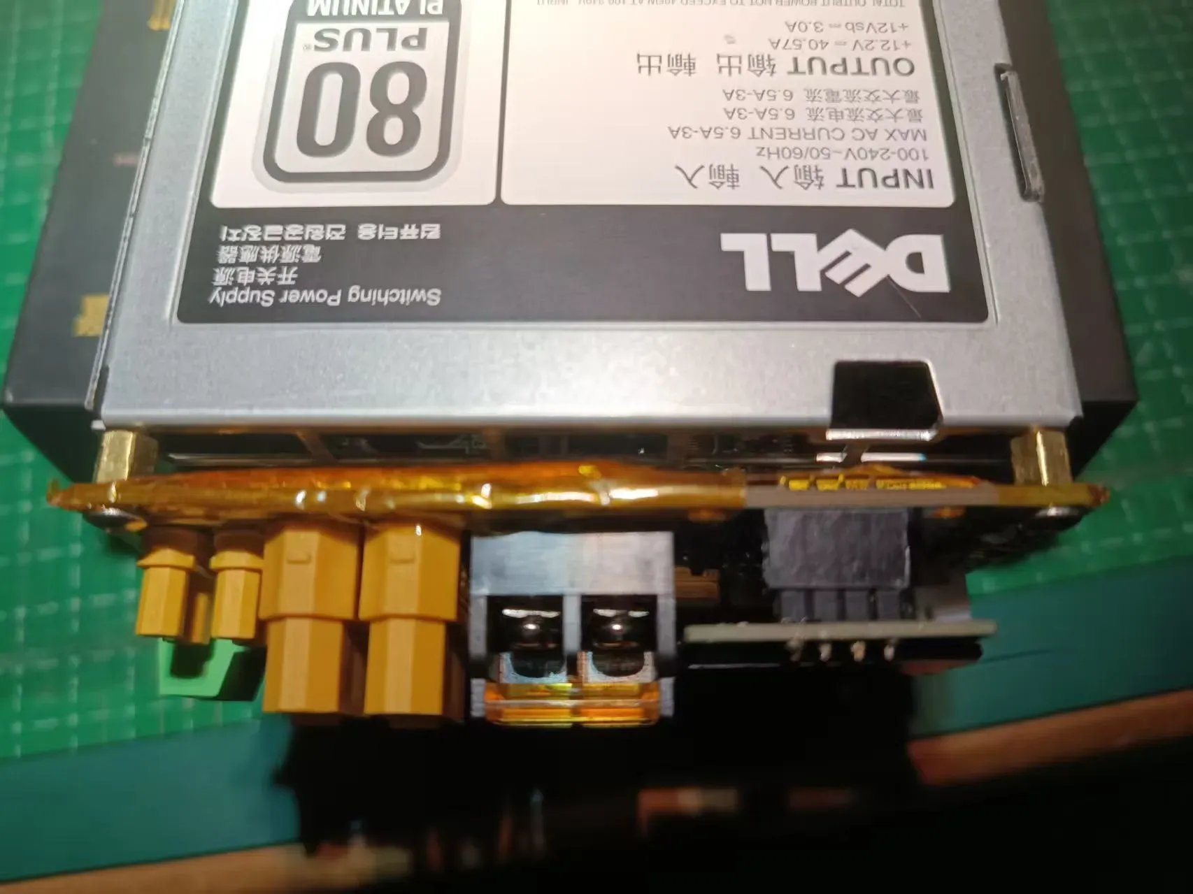

注意!!!
当前电源接口开槽1.577mm,但存在多种版本的750W,PCB有2种尺寸1.6mm和1.8mm,制作前请自行检查购买的电源PCB尺寸。

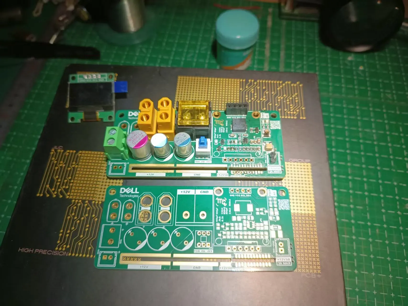

PCB基于Dell服务器电源转接板 with Arduino - 立创开源硬件平台 修改的,打板才发现6层需要打样晒照,不过4层也改好了,为了普遍能打样还是用4层

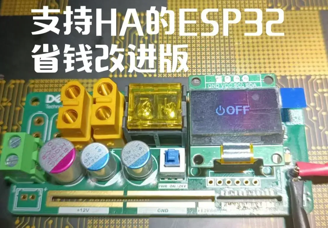

20250320
焊接测试完成,修正ac和power LED丝印错误,不知道为什么,有些库里的LED原理图总是和封装颠倒

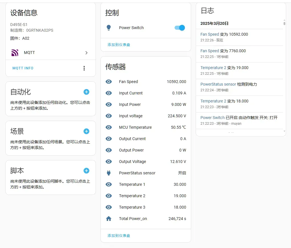

大概功能,除了硬件上增加物理开关可以直接开关电源,
其他软件功能沿用DELL服务器电源智能取电盒 - 立创开源硬件平台这个版本,就不重复说明了,
额外增加的就是HA、固件升级以及屏幕休眠功能
存在的问题:输出电压不准,HA控制开关默认未同步状态

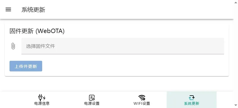

更新webOTA功能

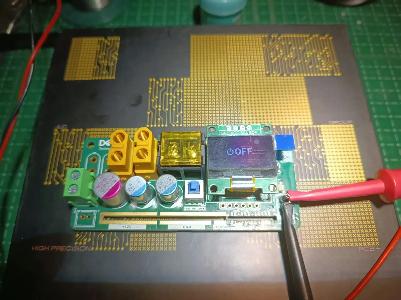

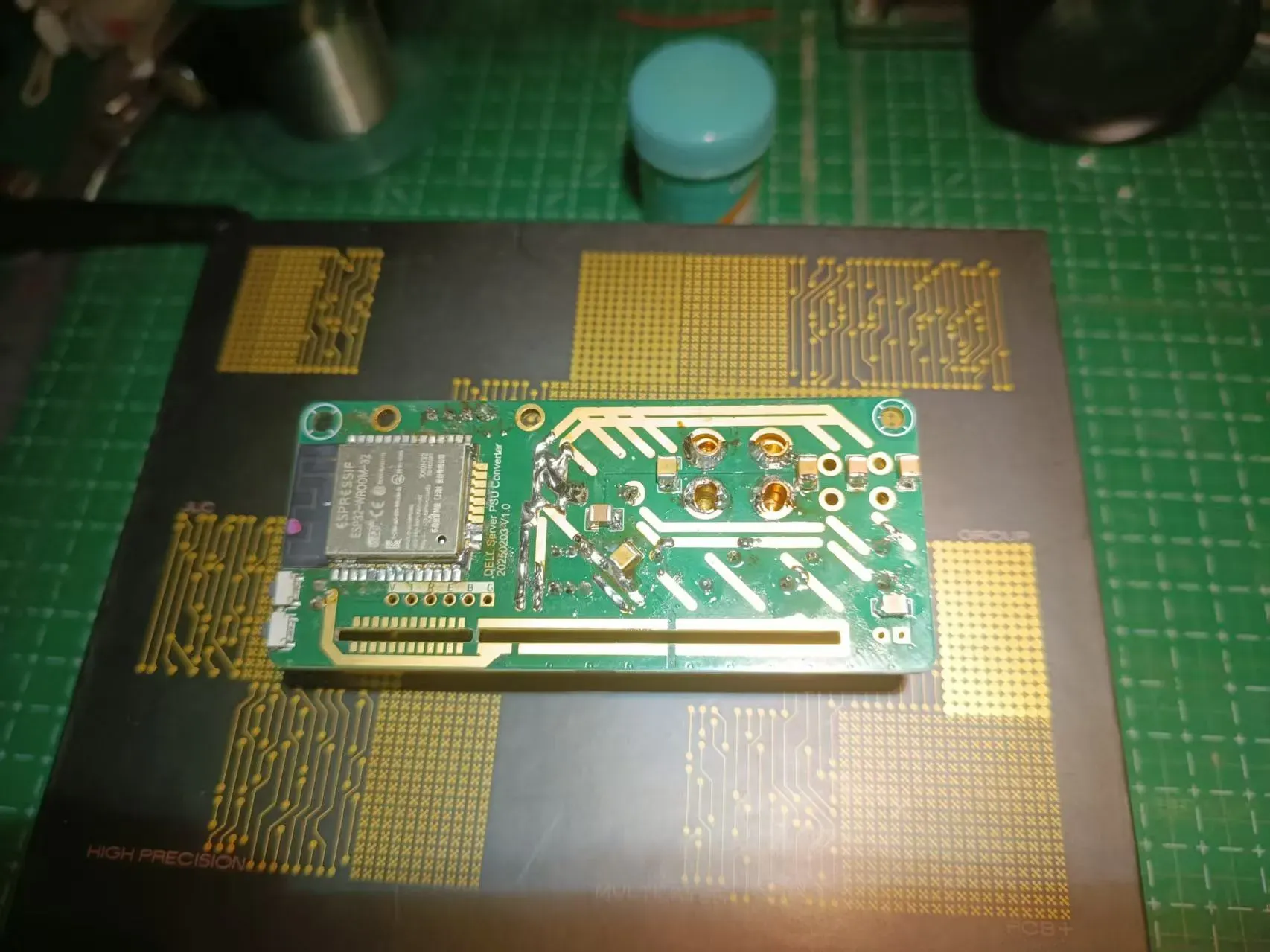

打样到手,这六层板的包装盒真是高级,还烫金
组装完大部分元件,差几个接插件跟手头零件不同,大意了
烙铁温度不够,背面还未完全加强过流能力
上电正常,等其他接插件完全安装后再上板,否则就无法安装了

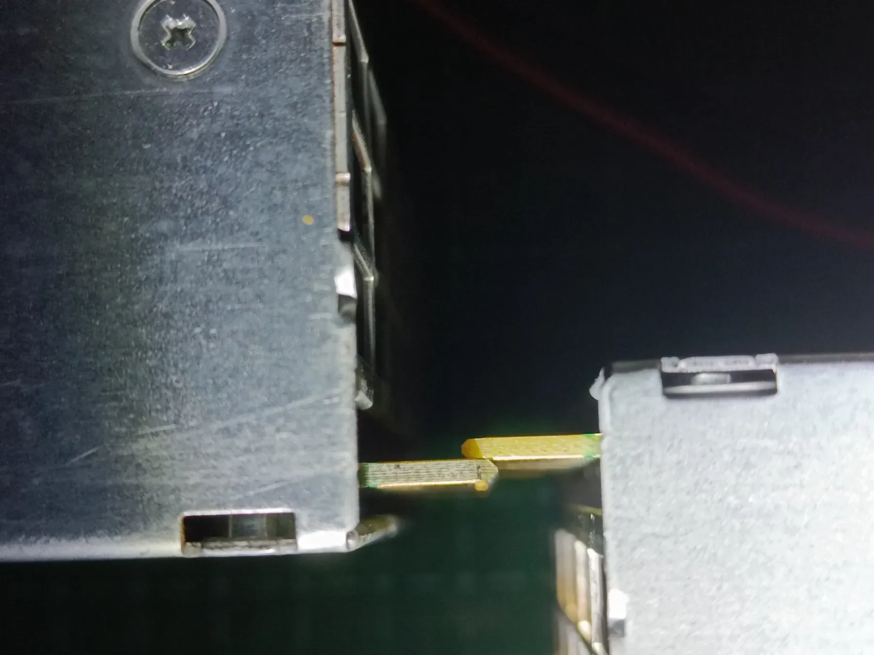

打样的初版电源接口开槽1.577mm,结果450W电源非常合适,插到750W电源上,怎么都插不进去
(已破案,新买了一个750W,直接可以插入,说明存在多种版本的750W)
跟借鉴版本的作者沟通,他的450和750都能插的进去,他觉得不可能不一样
看了一下我的750W的型号和版本号跟他的都相同,两个功率的pcb肉眼可见的厚度差,只能说是批次关系了

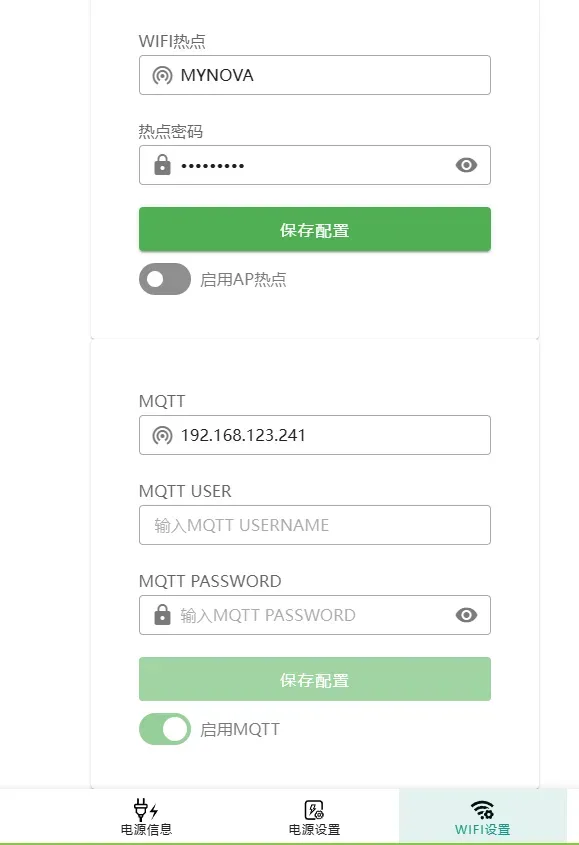

20250311
已加入HA支持,可以通过web界面进行MQTT相关设置
20250310
程序移植tomosawa的版本,加上HA就能实时记录电源信息了
