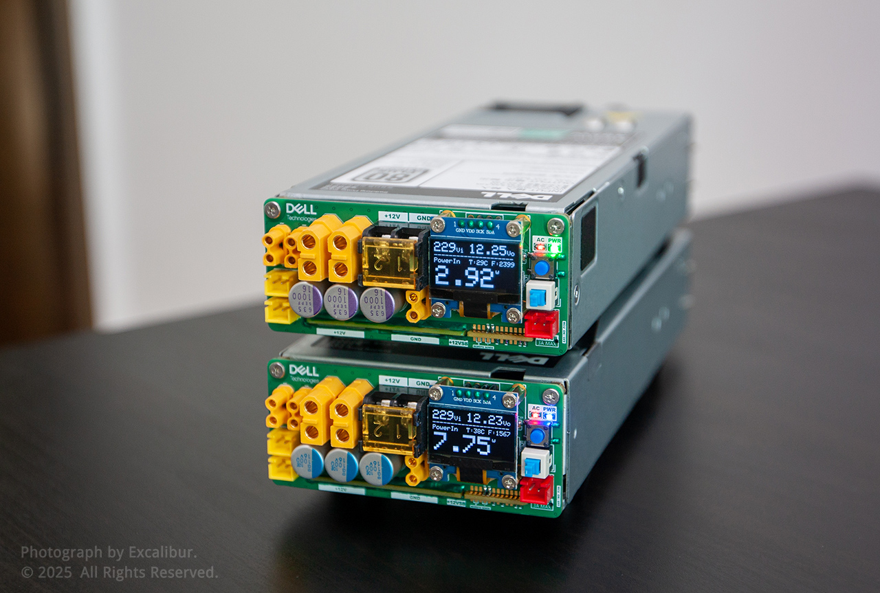

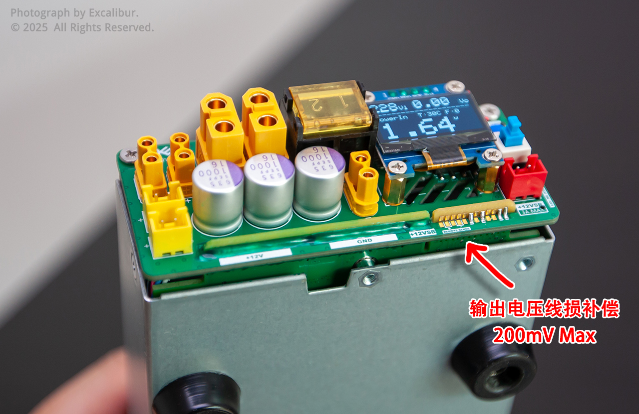

Dell服务器电源接口板,Arduino数显版,6层板设计,充分满足750w满负载65A过流。
简介:Dell服务器电源接口板,Arduino数显版,6层板设计,充分满足750w满负载65A过流。
复刻成本:25
创建时间:2024-12-18 17:09:42更新时间:2025-02-28 10:23:49
相比于前作廉价版的Dell服务器电源转接板,本次迭代,变化如下:

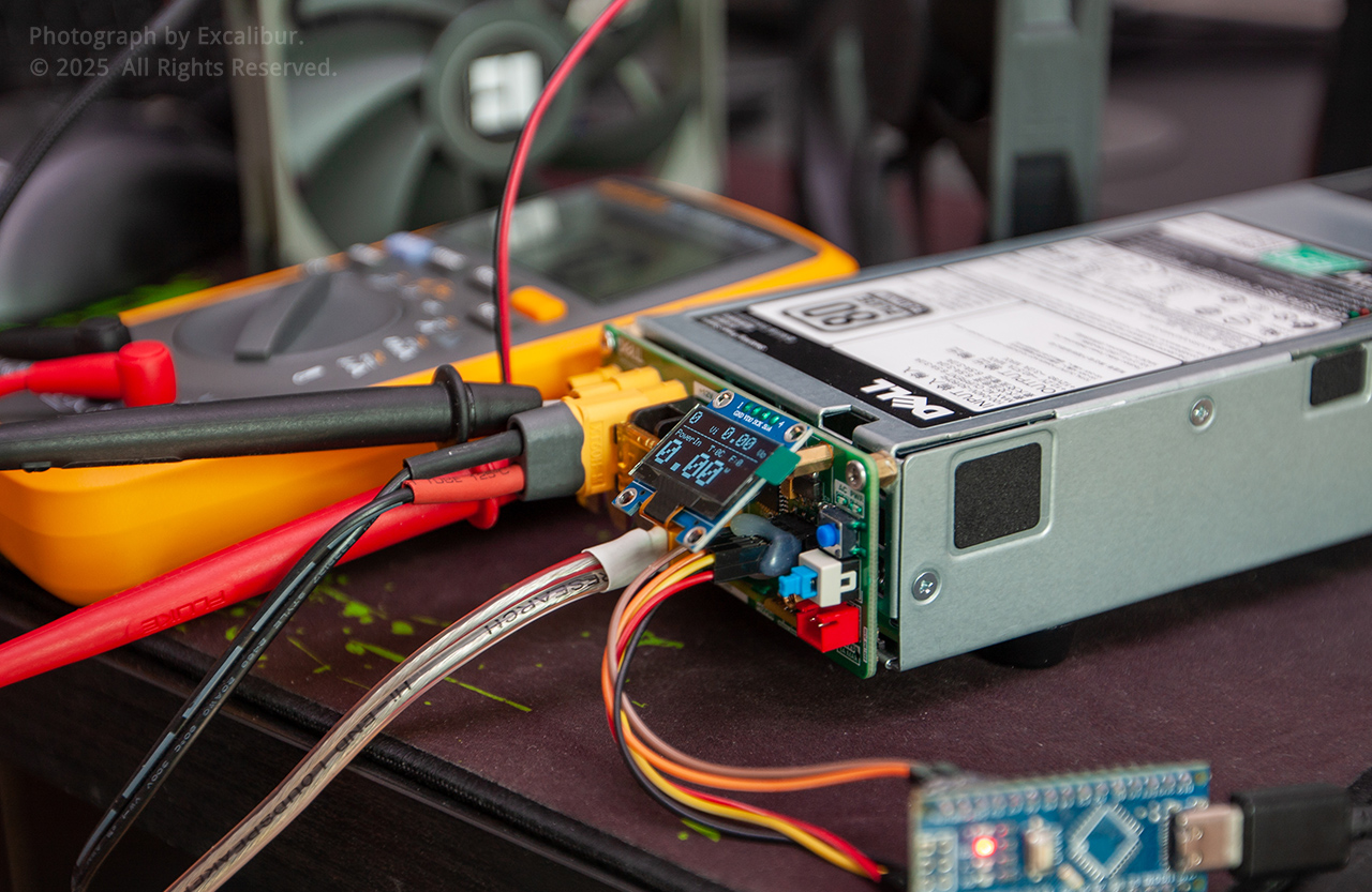

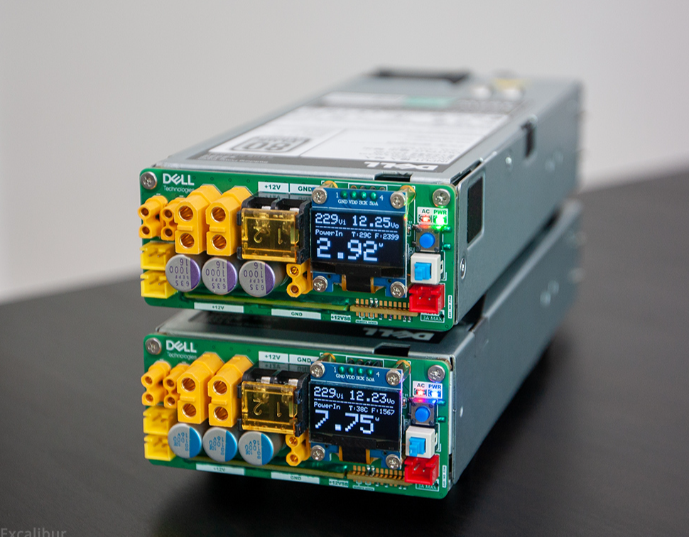

1.增加了Arduino单片机和Oled屏,可实时读取和显示电源的电压、电流、功率、温度、风扇转速等工作状态。

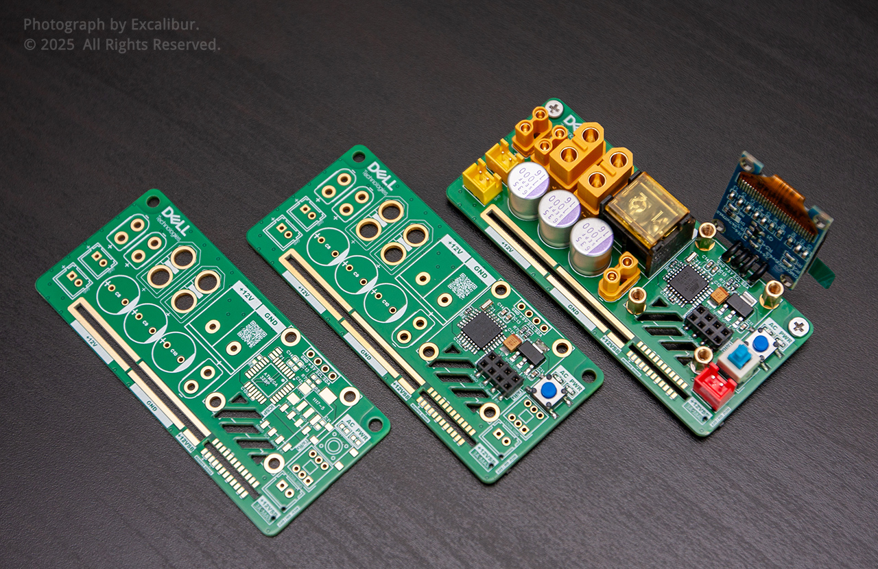

2.升级六层板设计,电气性能比之前的四层板更好,12vsb飞线的问题得到解决。
3.输出接口根据PCB布局有略微调整。
4.物料成本也有所增加。
详细的介绍,可以看这里《数显升级—Dell服务器PSU改12V桌面电源EP2》,项目文档里,就挑几个关键的地方再具体解释下。
一、关于BOM:
MUC电路部分的BOM表准确,可放心使用。
电源输出部分,固态滤波电容在满足16V耐压的情况下,可根据个人喜好自行变更;MLCC因为要考虑直流偏压的因素,建议35V耐压以上,之前被人问的比较多。当然不装也没事,就是纹波大点。
PCB铜柱为4mm M3 2个,螺丝规格M3*4*4 2个;Oled屏幕铜柱为7mm M2.5 4个,螺丝规格M2.5*4*4 4个。
有几个特殊的元件型号单独说下,嘉立创库里没有,BOM表里的不准,需要特别注意:
1.0.96寸Oled屏幕,是在马云家买的,选它是因为相比别的店同尺寸屏幕,PCB基板面积最小,且图纸清晰明了,工程文件里的封装尺寸已经调整好,这是链接
2.栅栏式接线座被迫缩成了2Pin版,型号HB7620-2P,淘宝最常见款。

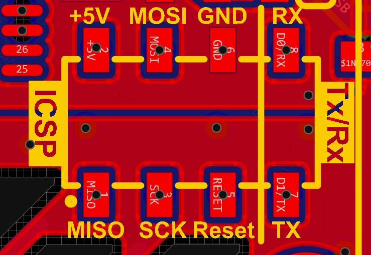

针脚定义是6+2的模式,左侧6针是AVR单片机标准的ICSP定义,右侧两针是TX/RX串口,烧Bootloader和写程序时候,请按照相应的针脚自行连接。
因为要与屏幕叠罗汉,刷机口高度严重受限,没有使用常见的排针,而是采用了3.5mm高的2.54母座,这个器件还挺难找的,我在立创商城买的,淘宝应该也有。

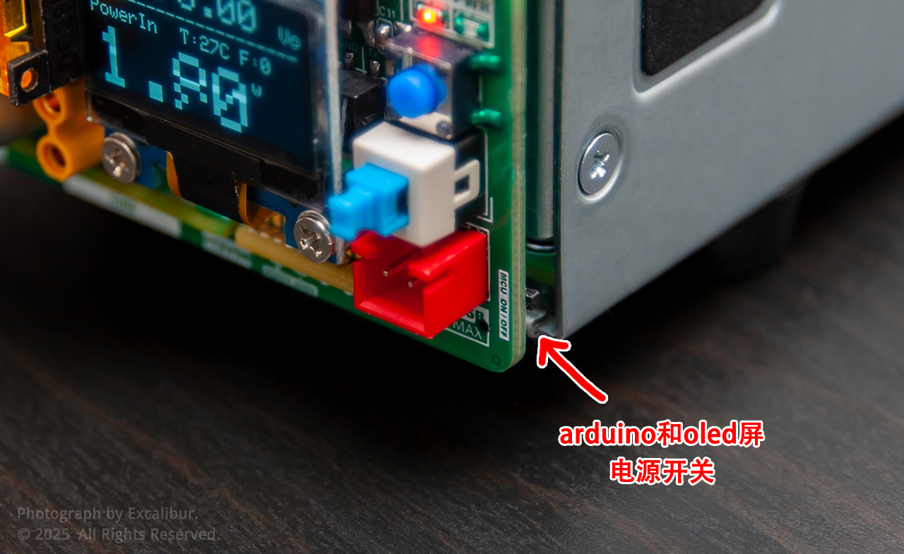

1.单片机及显示电路,有物理开关,可单独控制开闭。电路的功耗大概0.4W。
2.电源通讯口金手指下方,标注出了Remote+和Remote-引脚,单独引线连接到负载端,可以为输出电压提供线损补偿,最大为200mV。

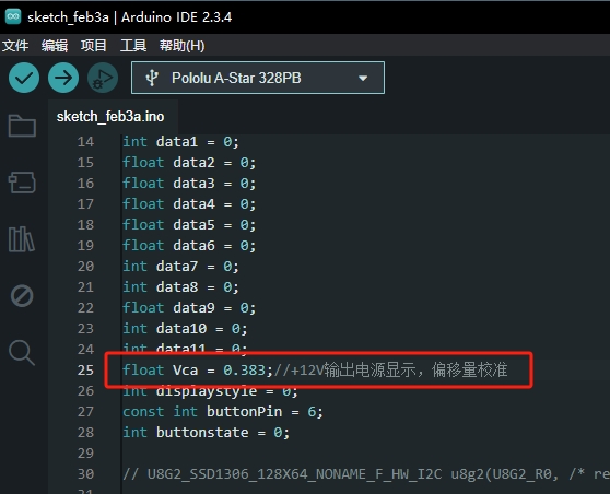

3.程序源码在项目附件里,PMbus通讯部分由小伙伴帮忙,参考和移植了tomosawa大佬的部分代码,跪谢。界面和功能还很简陋,只能说基本够用,还请大家斧正。
4.程序里已经考虑了输出电压的校准显示,可以根据自己电源的实际情况,设置偏移校准值,下面给出代码中的修改位置。
5.MCU使用Atmega328P,下单时手滑买成了Atmega328PB,上板实测功能正常,不影响使用,只需刷入对应的Bootloader就行。
