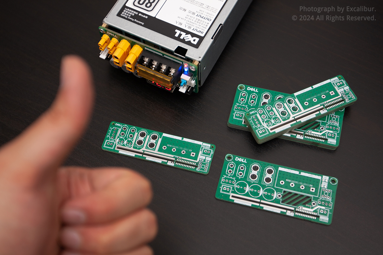

低成本Dell服务器电源接口板,4层板设计,满足750w满负载65A过流,全高和半高两种尺寸,不遮挡出风口。
简介:低成本Dell服务器电源接口板,4层板设计,满足750w满负载65A过流,全高和半高两种尺寸,不遮挡出风口。
复刻成本:10
创建时间:2024-11-24 00:59:34更新时间:2025-05-19 14:11:15

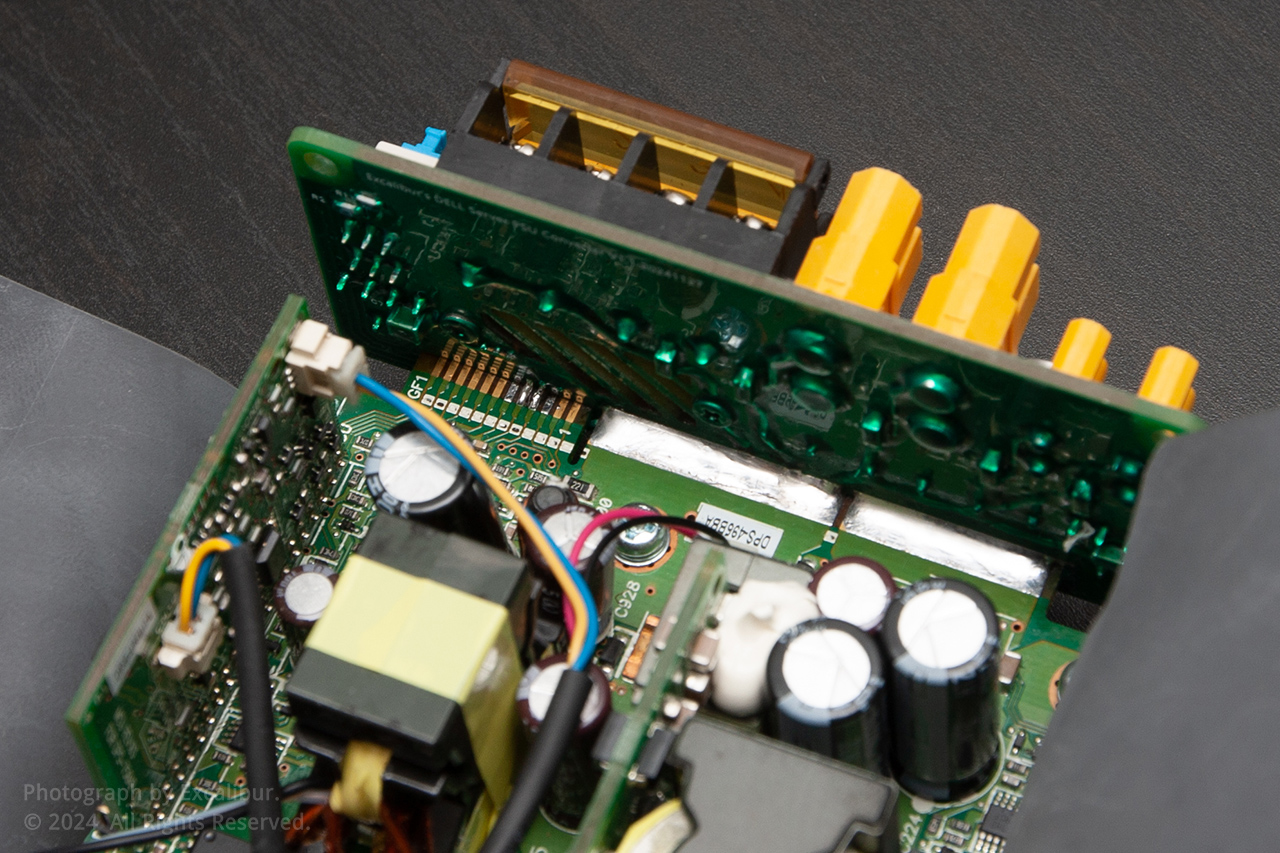

低成本Dell服务器电源接口板,采用挖槽直焊方案(不知是哪位天才最先设计出的,磕头感谢)。
4层板设计,满足750w满负载65A过流,1100w电源建议用2oz铜打板,1600w/2000w就别考虑这个PCB方案了,何况板上各种接口额定载流也不够,建议重新设计画板+贴铜排。
全高和半高两种尺寸,不遮挡出风口。免费打样工艺友好,其它元件成本大概10元。

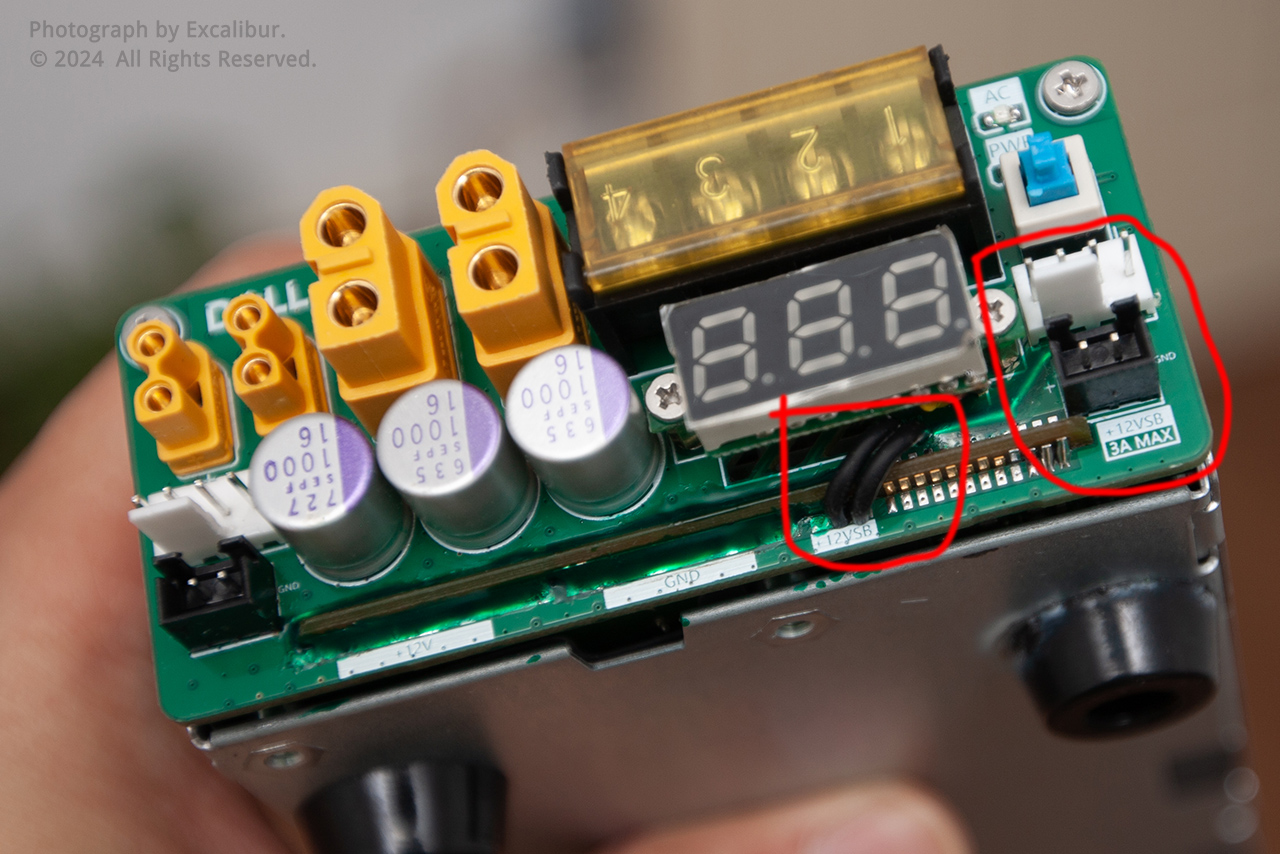

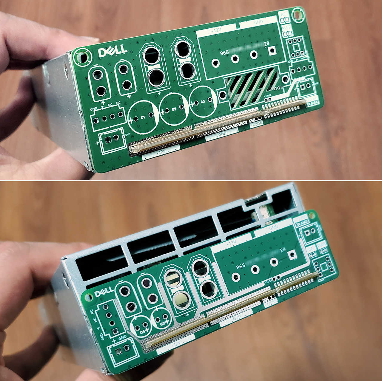

全高版:正面3颗1000uf固态电容,背部贴片电容6个47uf 1206,1个100uf 1210(12Vsb)。电压表头位置为了加强散热挖了通风孔,对电源回流路径完整性有略微影响。
半高版:为避让电源进气口,板子高度降低了1/3。因空间有限,舍弃了电压表头,直插式滤波电容也被迫缩水为6.3mm直径,可安装270/330uF 16v固态电容2颗,在背面放置5颗100uF 1210、3颗47uF 1206贴片电容加以补偿,成本略有增加 。正面增加阻焊开窗,搪锡后可增加过流能力。
充分利用Dell这个电源12Vsb 3A的带载能力,单独引出插座,接小负载时,不用开机,规避了主电源在低负载区间工作时转化率低的缺陷。

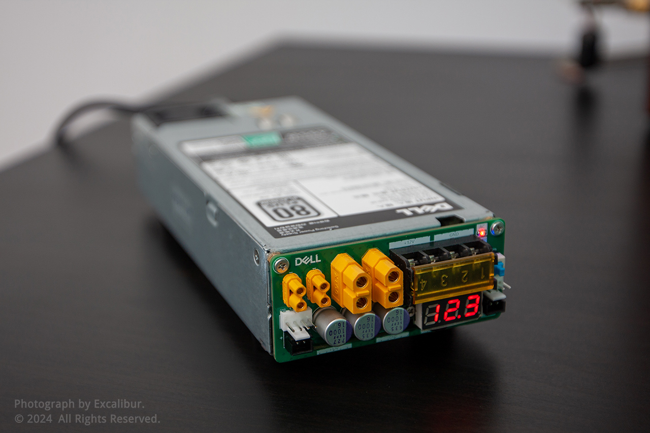

工程文件已根据打样和安装中遇到的细节问题进行了修订。

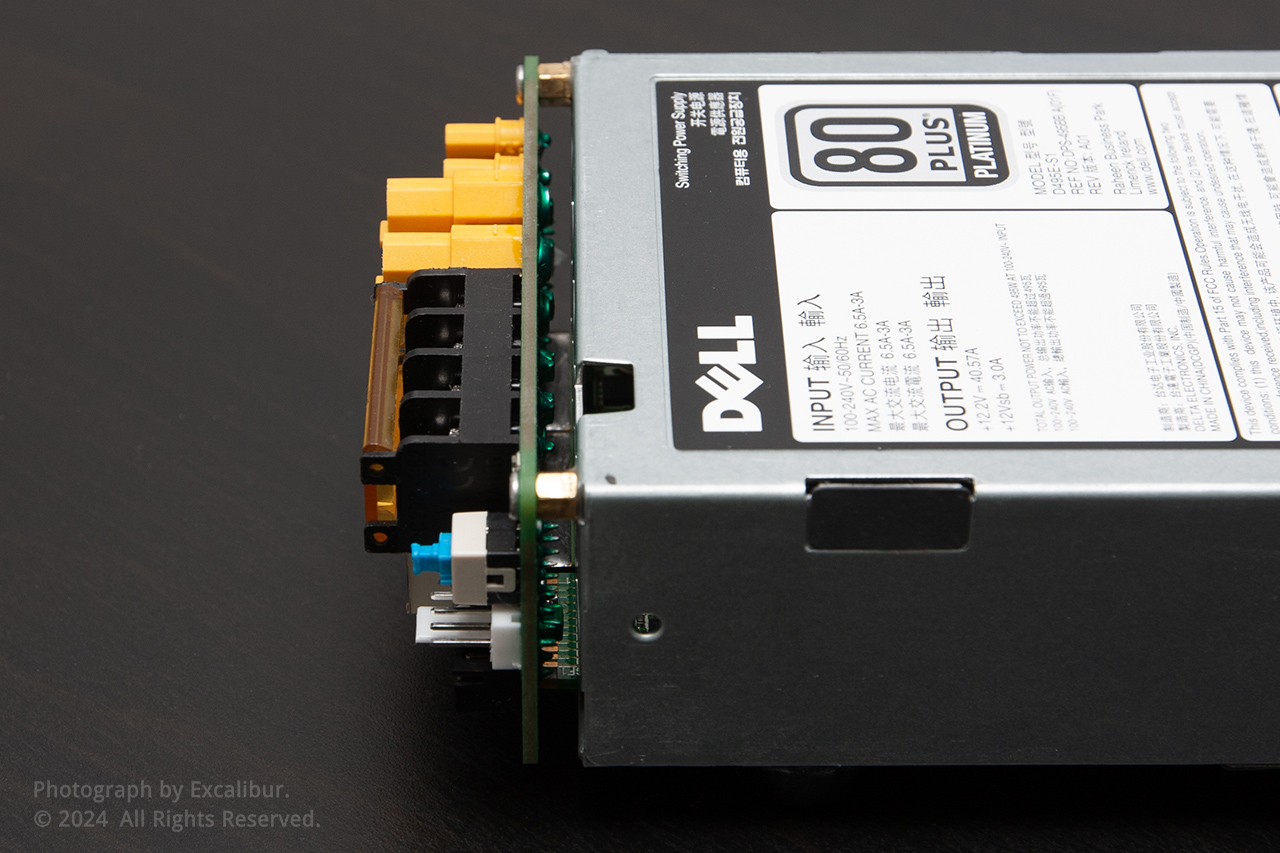

使用4mm M3铜柱安装,全高版散热口遮挡问题还算可控,故最终选择此版本装机。
为了最大化保障12v电源回流路径完整性,电源的12Vsb金手指被迫使用飞线跨接。
为了最大化过流能力,金手指建议双面焊接,此时需要拆开电源外壳。
因为借鉴了各位大佬的物理尺寸文件,导致原理图网络比较乱套,BOM表也不太准。使用XT60PB、XT30PB直插焊接式插头,如果要用普通焊线式XT60/30接口的话,请注意调整焊盘孔径。栅栏式连接器型号为HB7620-4P,封装尺寸已做了矫正调整,嘉立创库里没有。MLCC为47uF 50V X7R 1206,和100uF 50V X5R 1210。电压表头是马云家最常见的0.28寸三线表头,6mm M2铜柱安装。
