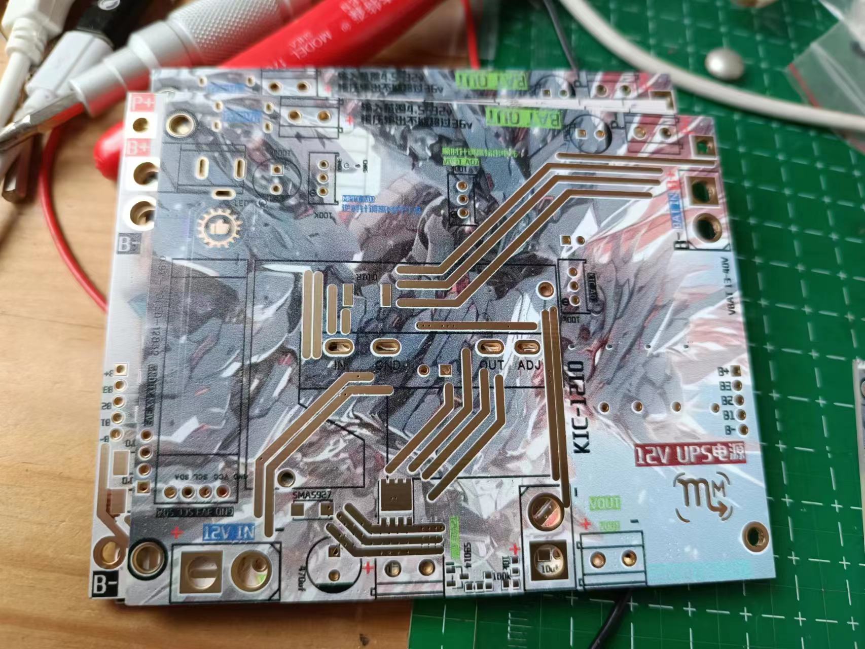

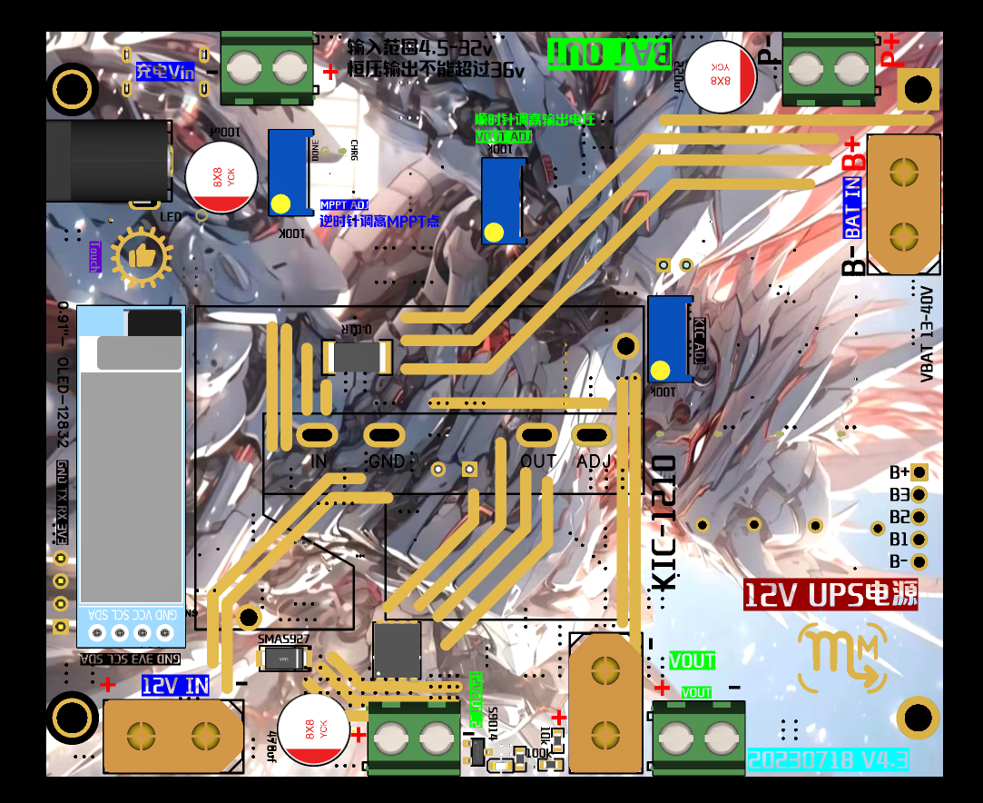

本工程为升压充电_降压输出_KIC1210 功率板PCB
1、支持MPPT的升压充电
2、自带被动均衡的保护板
3、DC模块为KIC1210,支持120W输出

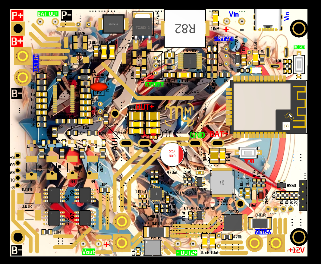

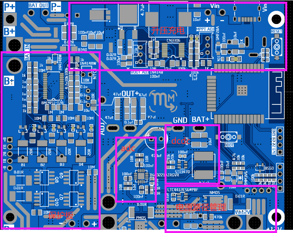

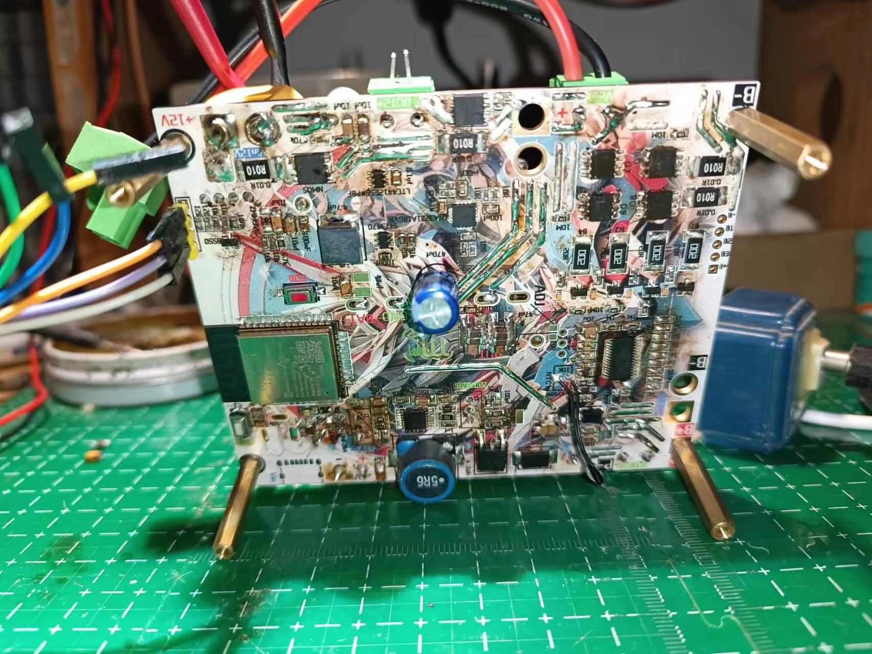

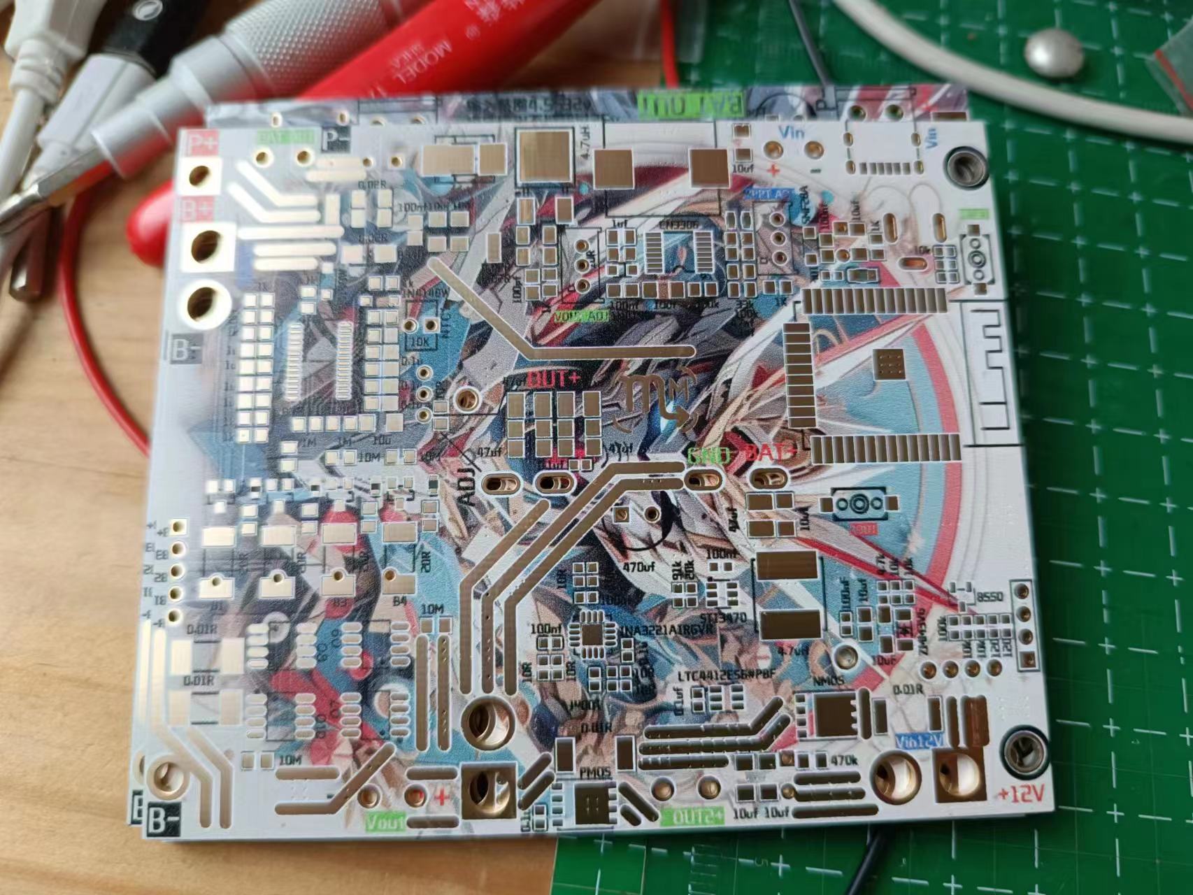

12V 10A UPS ESP32+INA3221 是老版本:
基于支持MPPT的CN3306升压充电,TPS40057 12v 10A,LTC4412电源路径管理输出的ups系统
12V 10A UPS ESP32+INA3221 - 嘉立创EDA开源硬件平台 (oshwhub.com)
4.x版本为上面版本的改进版,打样使用了嘉立创彩色丝印工艺制作,也可以普通制作即可使用
