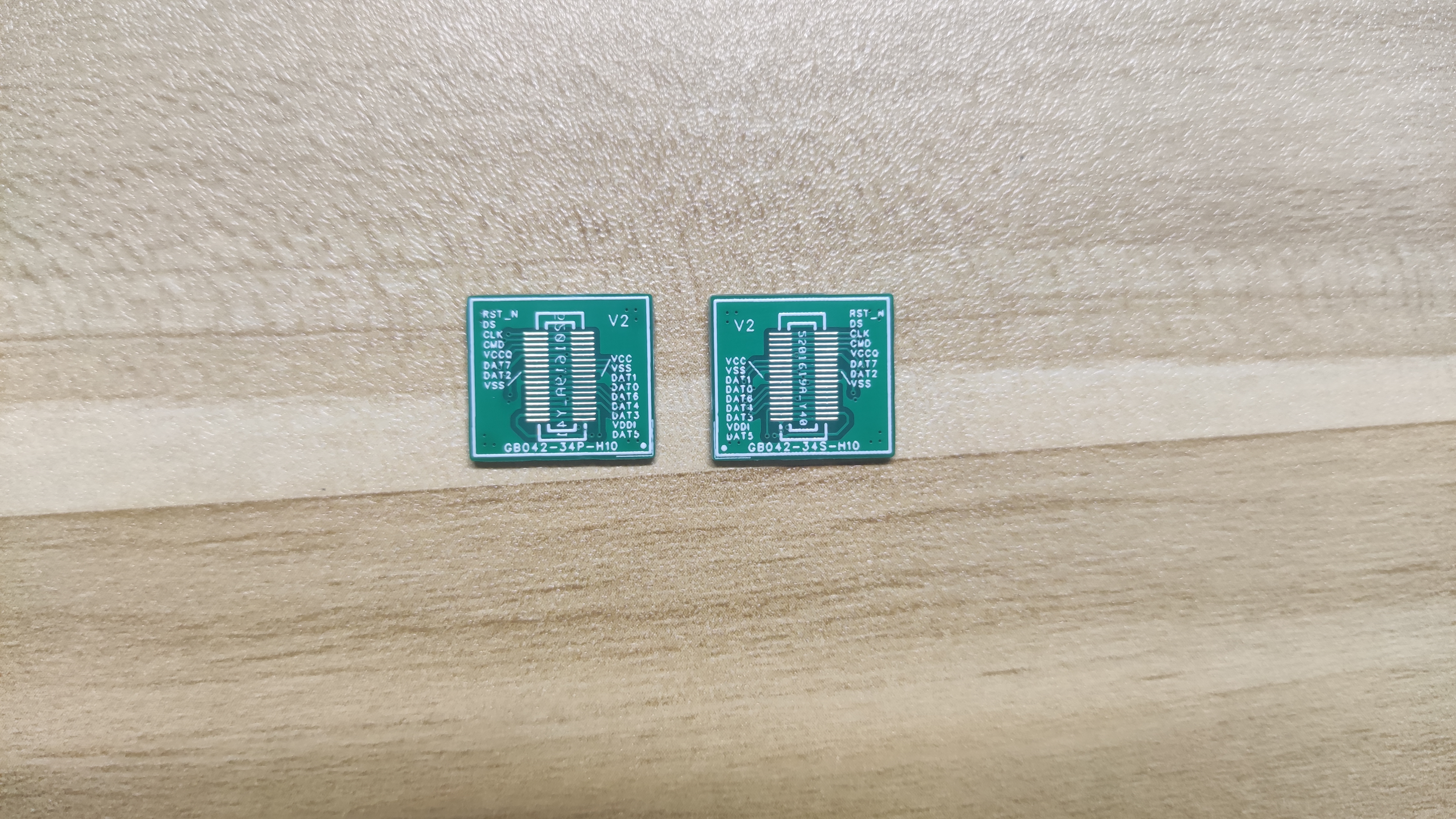

基于 @lgs2007m 大佬开源的emmc活接座修改
简介:基于 @lgs2007m 大佬开源的emmc活接座修改
创建时间:2023-10-29 12:15:31更新时间:2023-11-27 14:10:40
基于@lgs2007m大佬开源的emmc活接座修改  原工程https://oshwhub.com/lgs2007m/ax1800-pro-jdc-emmc
修改的地方:
1.过孔孔径改为外径0.4mm,内径0.3mm
2.在连接器处添加jlcjlcjlc丝印,打板下单时可选择指定位置加客编,看起来更美观
注意事项:
1.打板1mm,四层板
2.板子没问题,焊好后连接没反应一般都是你的焊工有问题

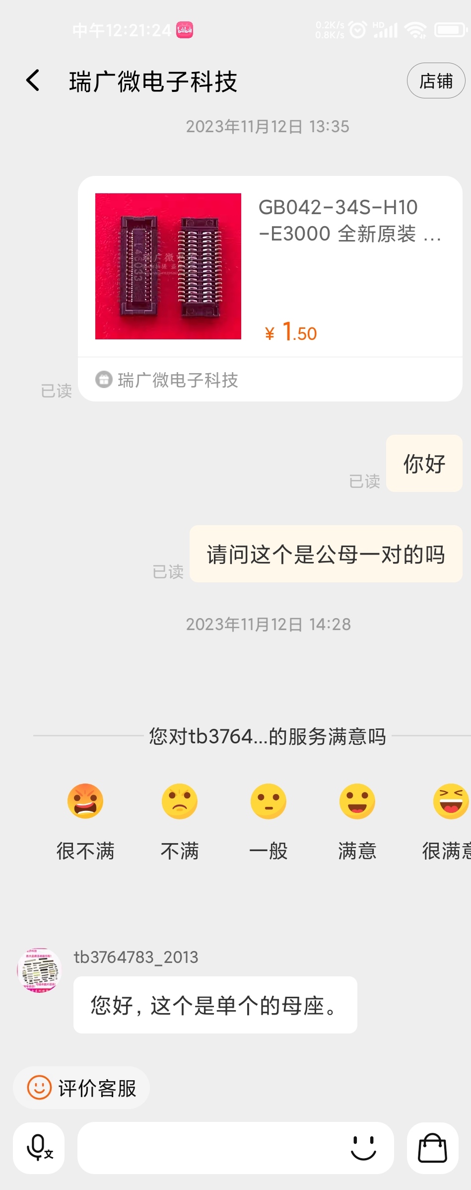

3.由于原工程的GB042连接器太贵了,而且卖的店铺只有淘宝唯一一家,还不包邮!!
所以这里我用的是立创商城的YXT-BB10-34S-02和YXT-BB10-34P-02
    购买链接
母座https://item.szlcsc.com/2895423.html
公座https://item.szlcsc.com/2895431.html
焊接技巧
先给焊盘刷上助焊剂,然后左手用镊子夹住座子放在焊盘上对好,右手拿烙铁,刀头烙铁沾一点点锡,然后先脱焊其中一边,就可以放开镊子再拖另一边
成品展示
电脑正常读取,这个还是很考验焊工的,BGA我焊了三四次才终于识别到

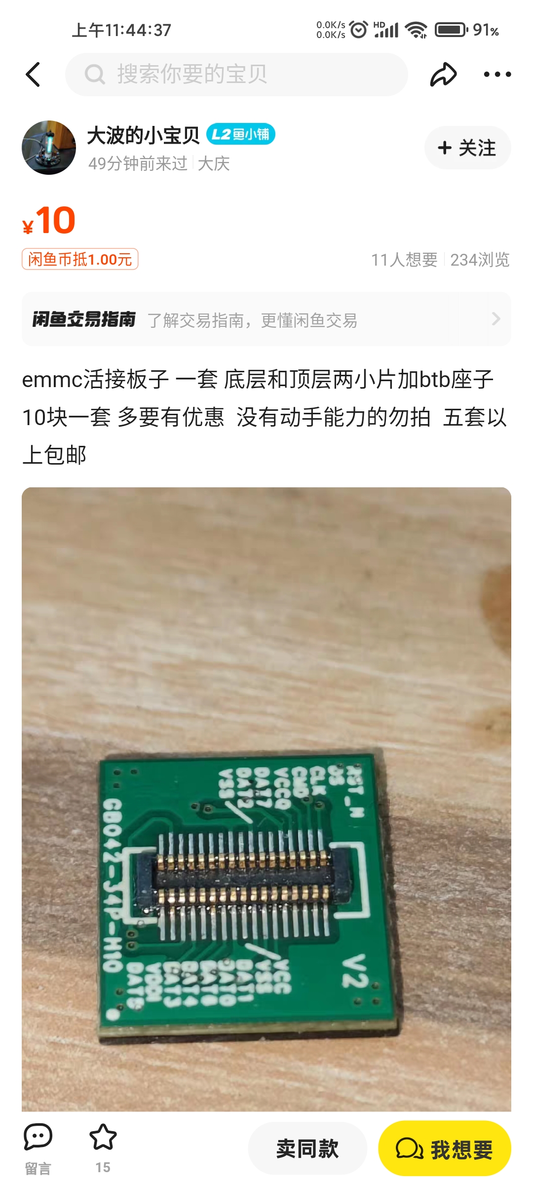

最后就是像这种拿开源工程去倒卖的,户口本怕不是只有一页
