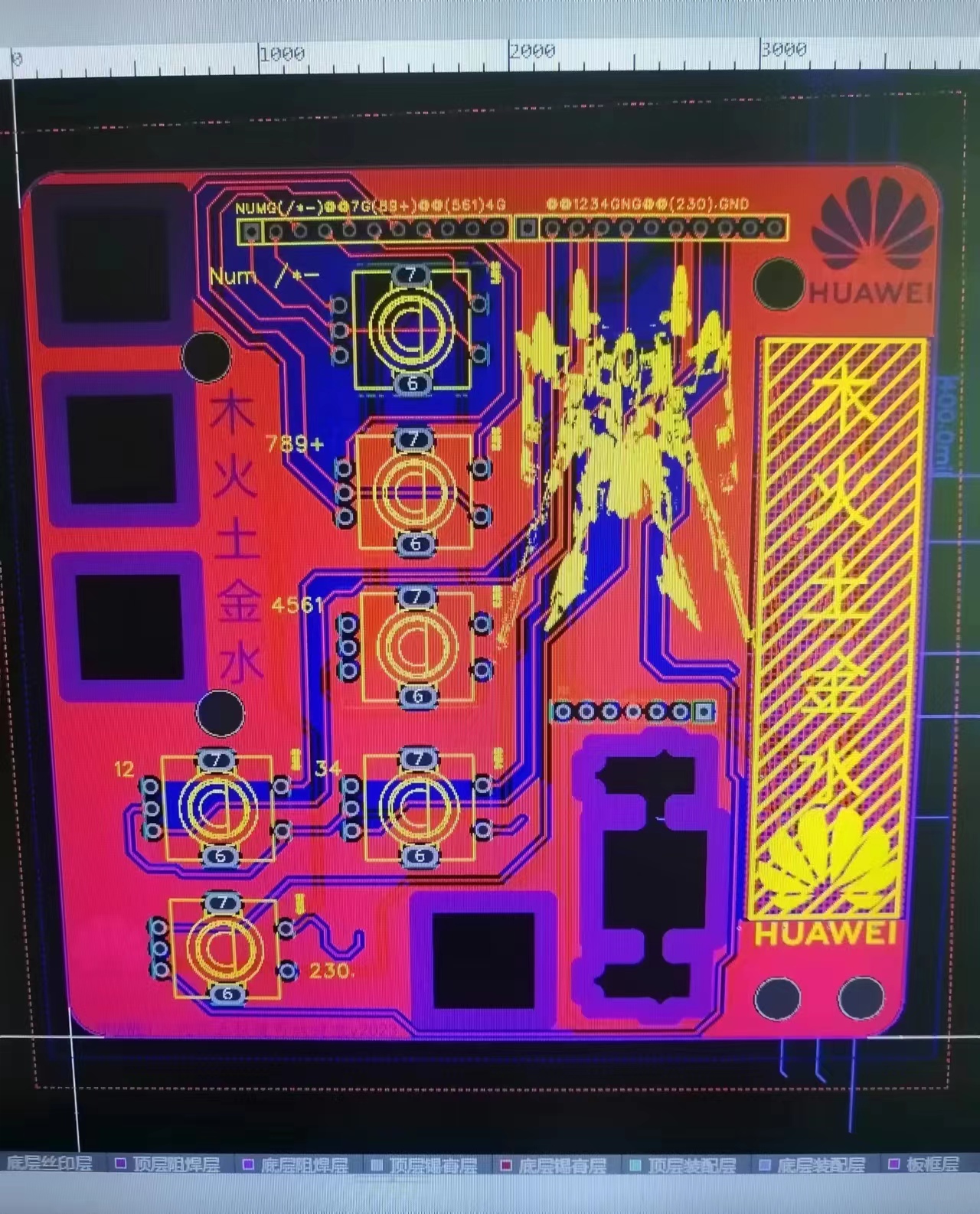

还剩下一些ec11旋钮,举一反三,把键盘加入了旋钮的功能,
想法是做一个使用旋钮的剪辑小键盘,

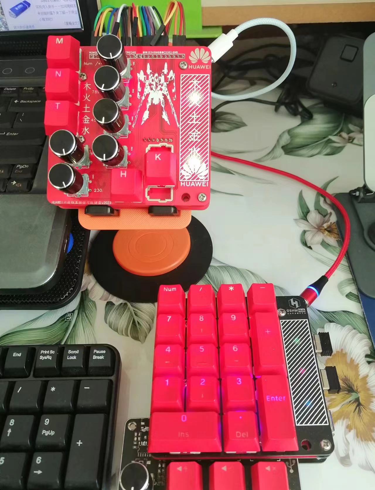

成品是这样的,
原理是把生菜大佬的顶板改一下,旋钮接脚飞线方式,接入丐版的主板上,
小键盘区,电路板按键各脚定义,一正一负,按下就是接通,按键好使,
顶排4键共用一个负,num键  / * -
789+  四键共用一个,
4561  四键共用一个
230.  四键共用一个
enter一个键  排除,不动他

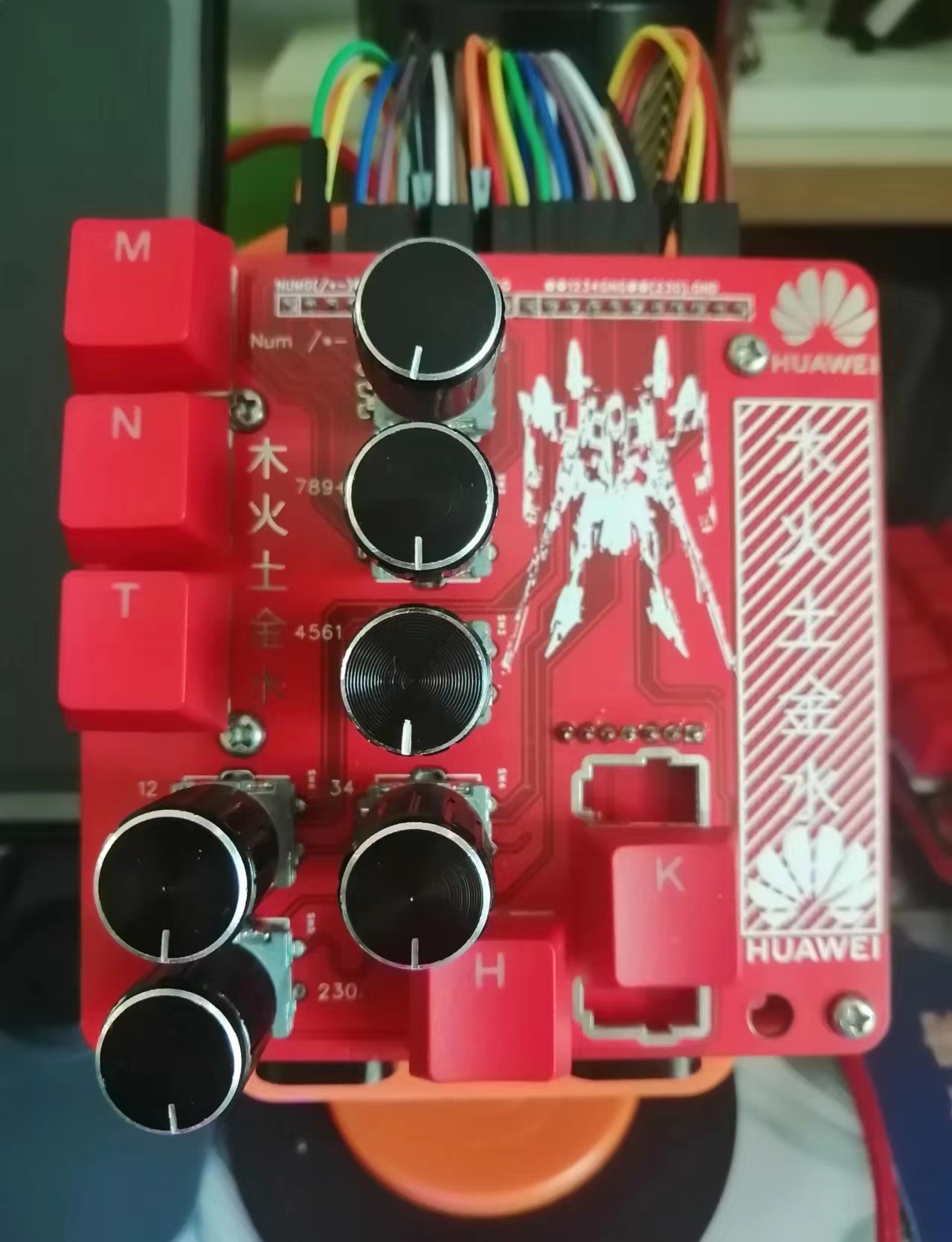

顶部小键盘1234共用一个地,功能飞线出来2个旋钮。
飞线用现成的弯型排针,连接排线飞线到主板上。
用生财老师的改键上位机V4,可以直接自定义需要的按键功能,举一反三么。
理想是5按键+6旋钮,共23种自定义功能,
不过,目前已知问题,5按键6旋钮都好使,由于不会底层编程,看不懂源码
旋钮ec11功能应该有3各功能,左拧+右拧+按下。
一篇文章带你了解——EC11编码器
不会改左宁右拧功能,
所以变成了丐中丐旋钮键盘,飞线部分需要拔下几根,
要不然 旋钮拧都是双联的
5+12的自定义键盘功能。
还有一个问题是盖上旋钮冒,有点互相碍事,不过也不影响使用,
