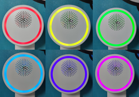

色环下的幻彩LED,可静态显示共16777216种颜色的全真色彩,也可动态显示包括呼吸灯(模式2)、渐变色(模式7)、跑马灯(模式47)等共50多种动态灯光效果。

8.支持通过手机APP调整WS2812B的灯光颜色、亮度以及显示模式,独立显示。也可将WS2812B设置为人在传感器的指示灯,跟传感器联动。

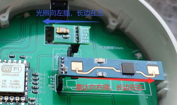

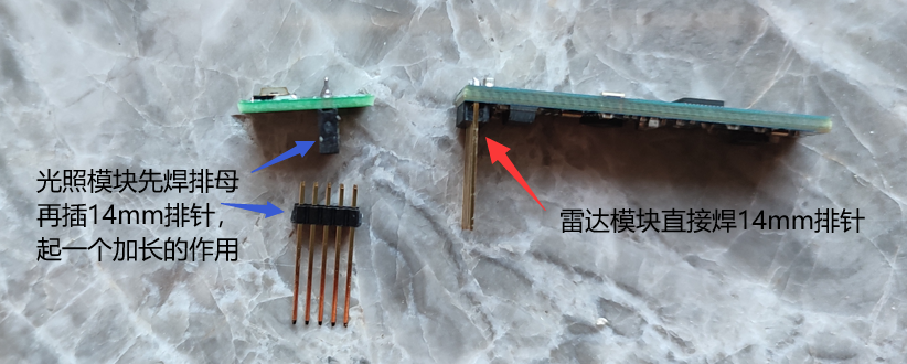

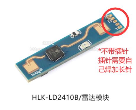

5.HLK-LD2410B雷达模块 我是在优信电子买的,但是后来看到一家 -> 更便宜的 。注意要买不带插针的,需要自己焊加长针把针脚加长。
6.1.27加长排针 -> 购买链接(注意买针长14mm的),及1.27插母 -> 购买链接 (注意买1*5P的)

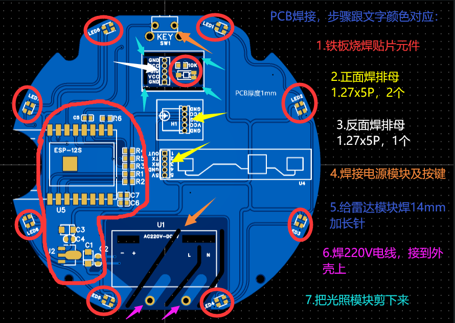

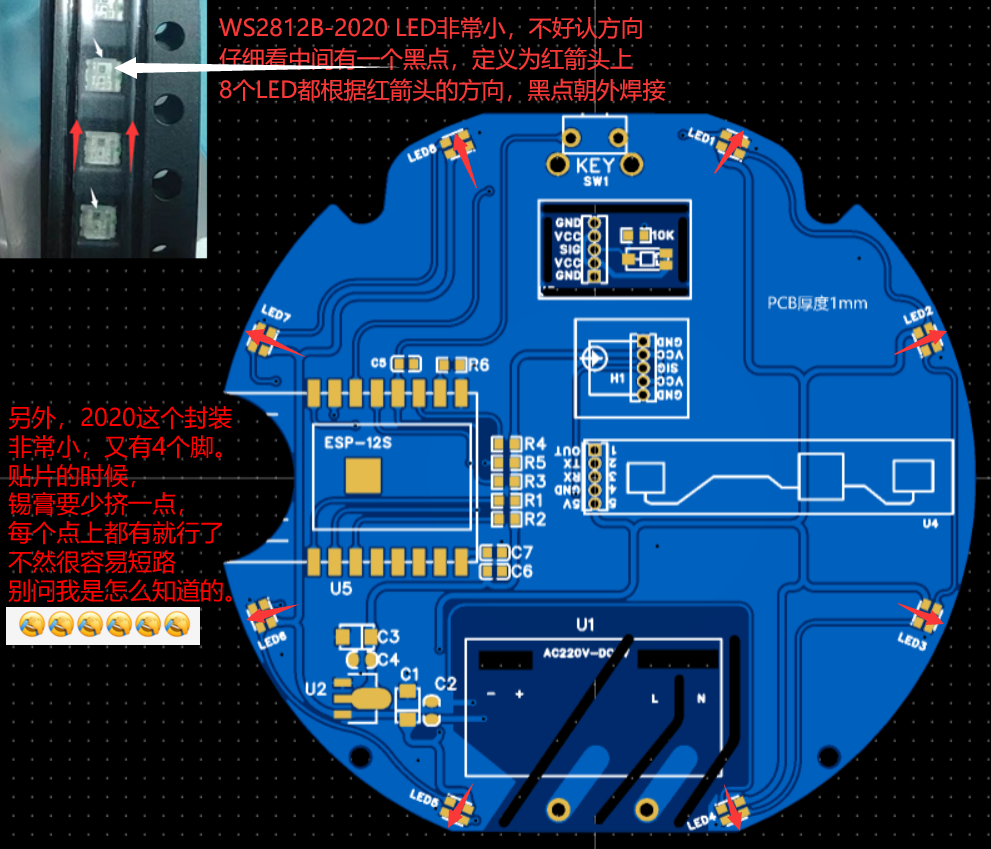

4.焊PCB(***把流程看完再焊***),先放焊好以后的图:
焊接步骤如下:
焊接幻彩LED注意事项:
焊接雷达及光照模块注意事项:

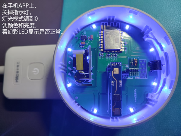

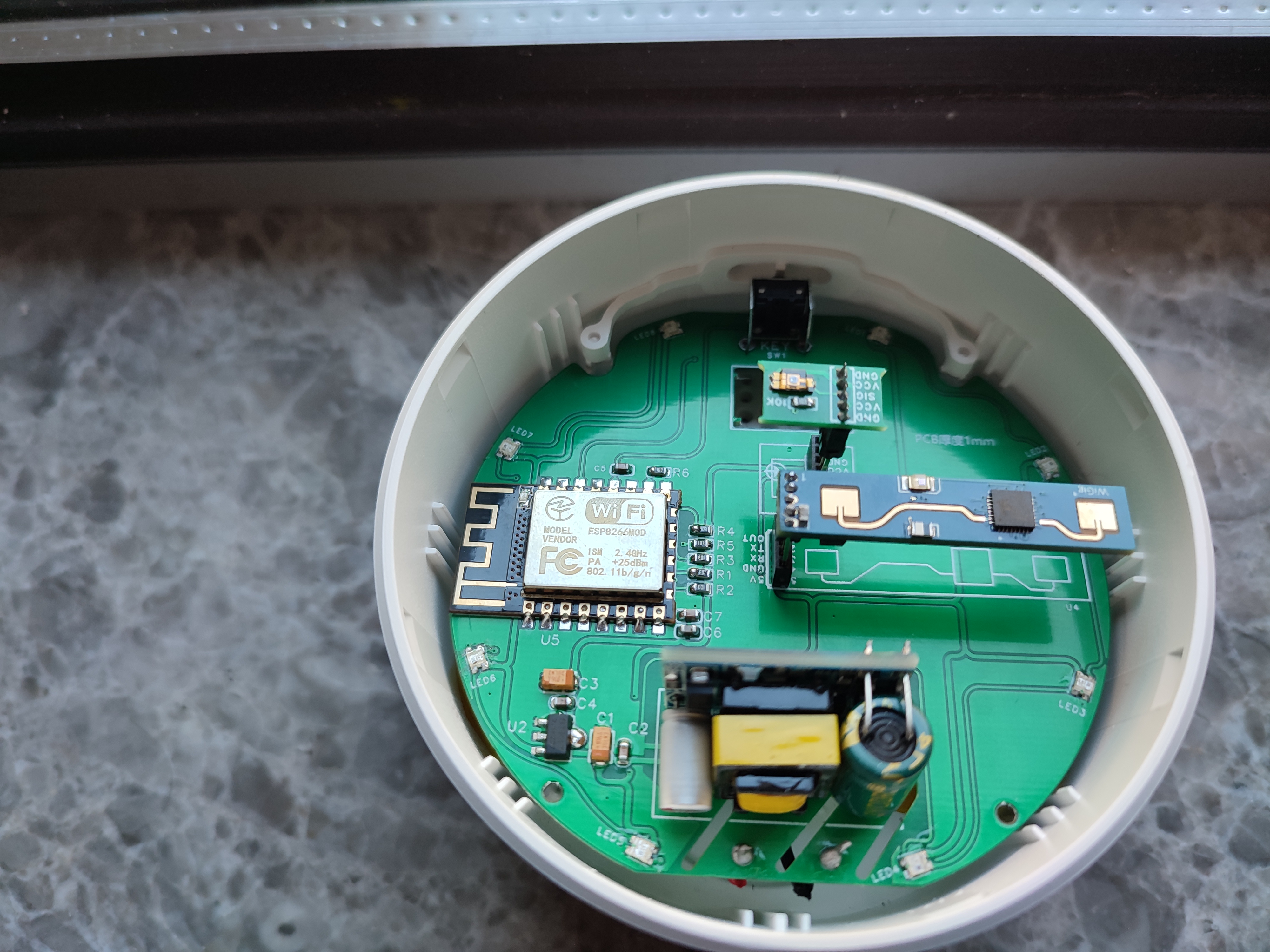

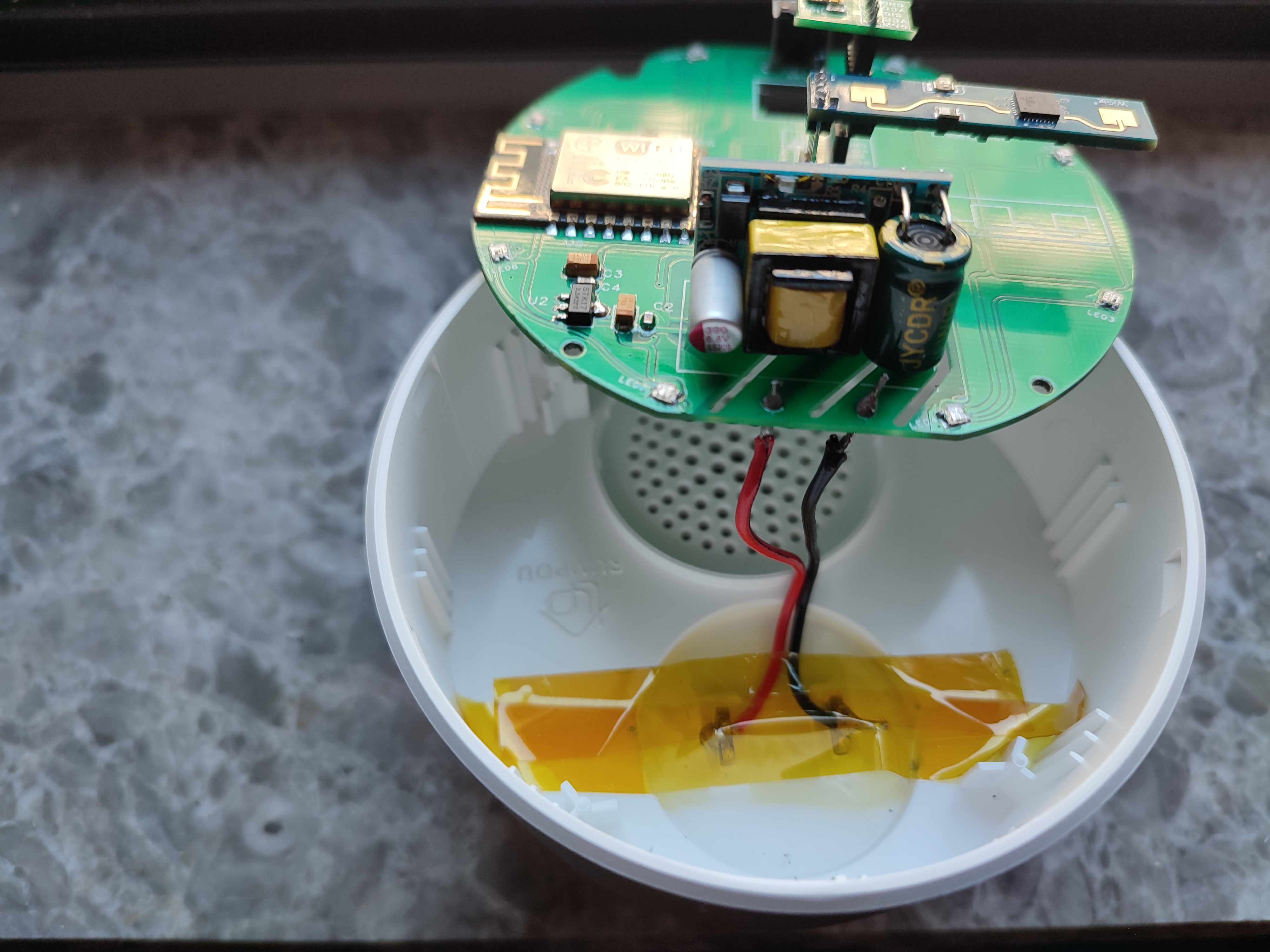

5.测试(先不要装壳,装上去就拆不下来了)
看看8个幻彩灯显示是不是正常,光照和雷达模块是否能正常的反馈数据。
全部没问题才能装壳。

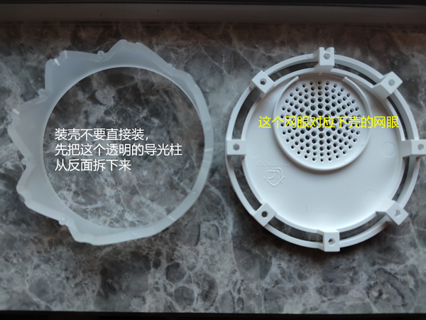

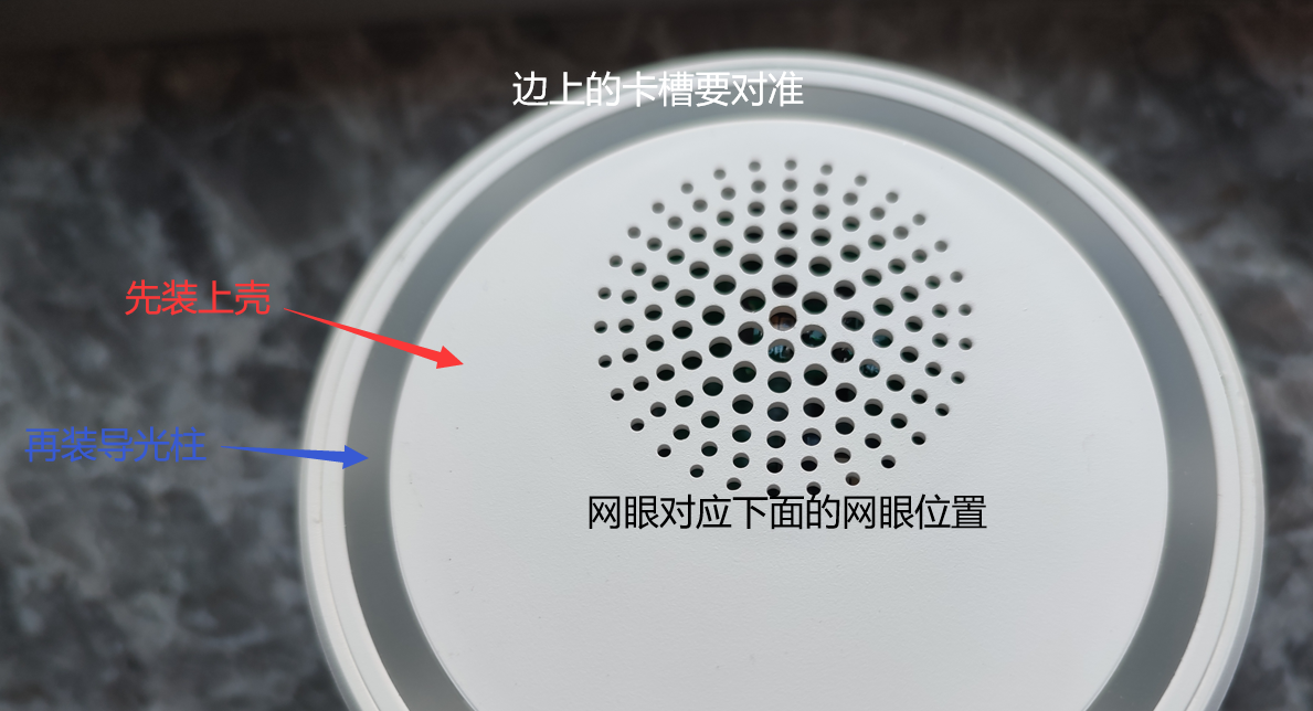

6.装壳
(硬件装完)
