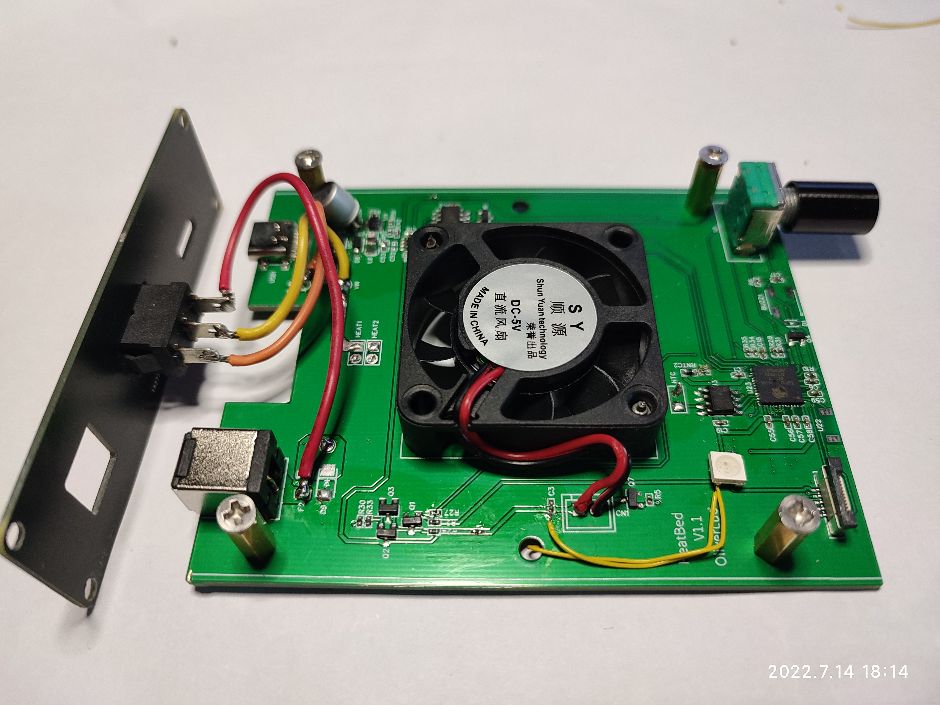

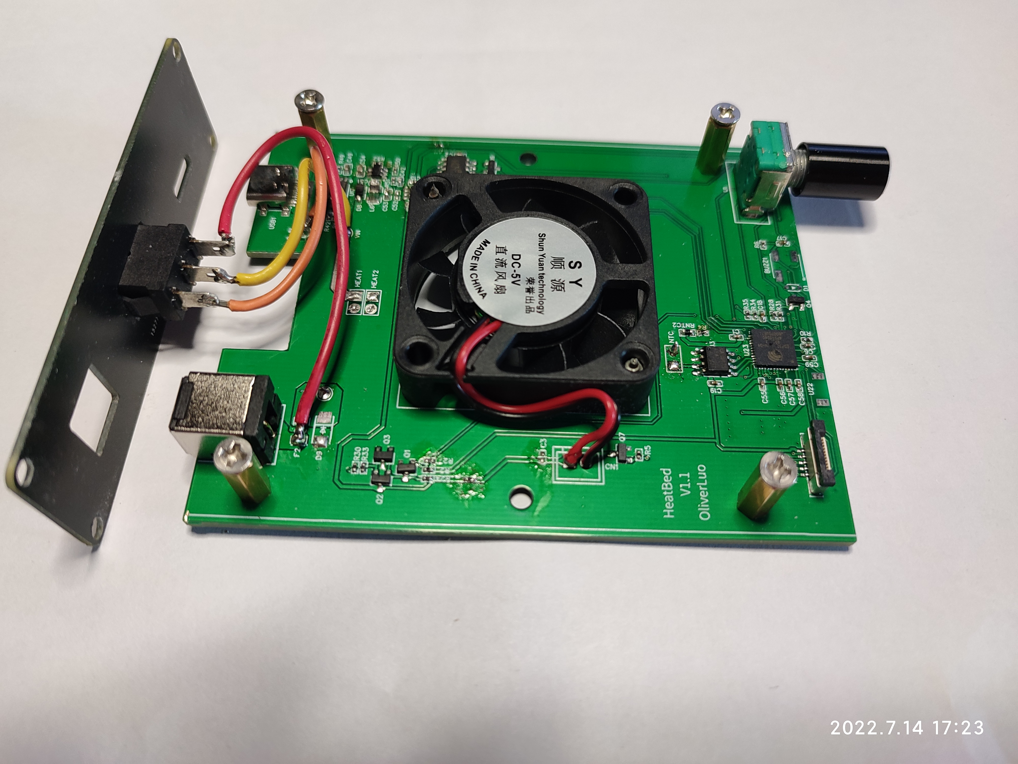

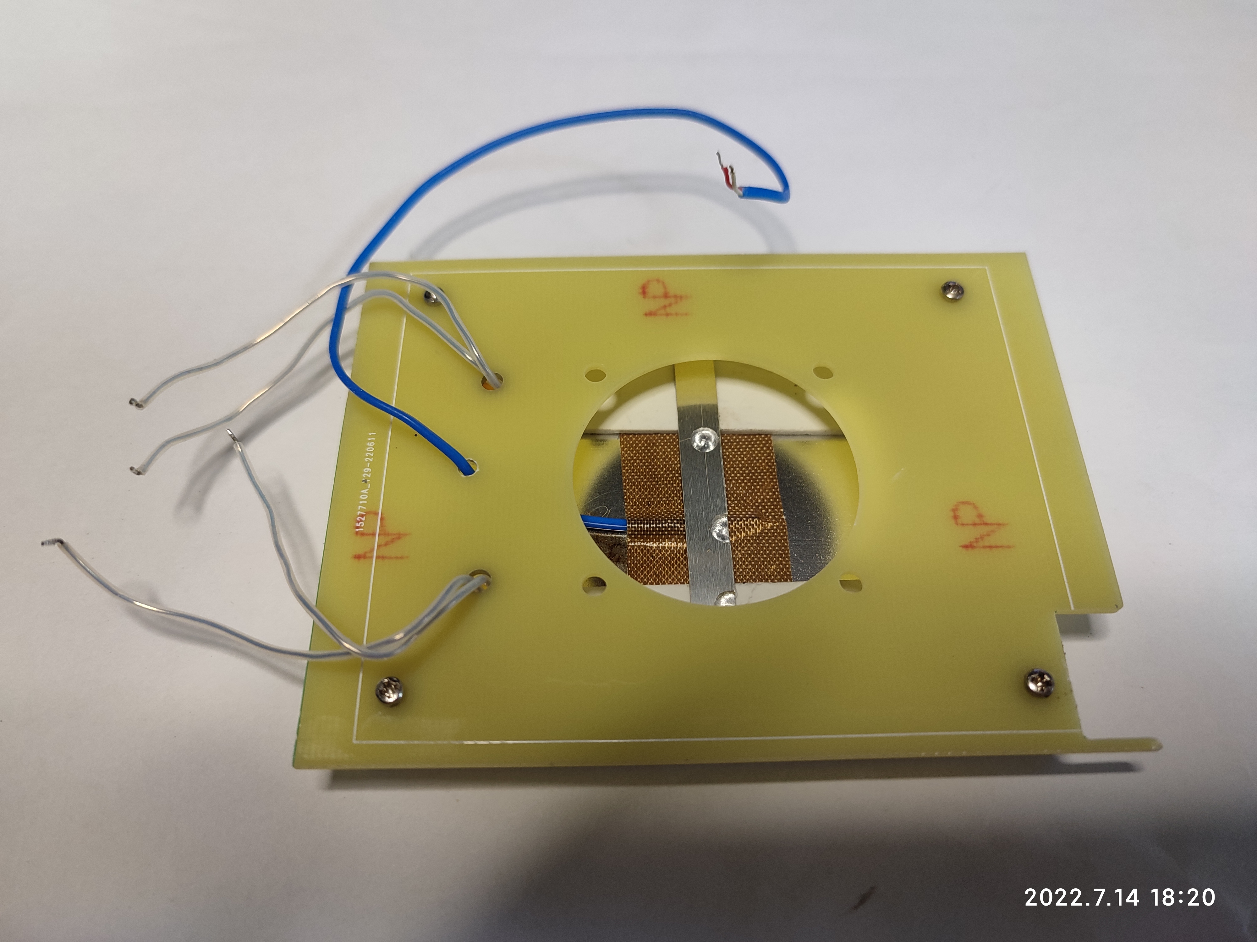

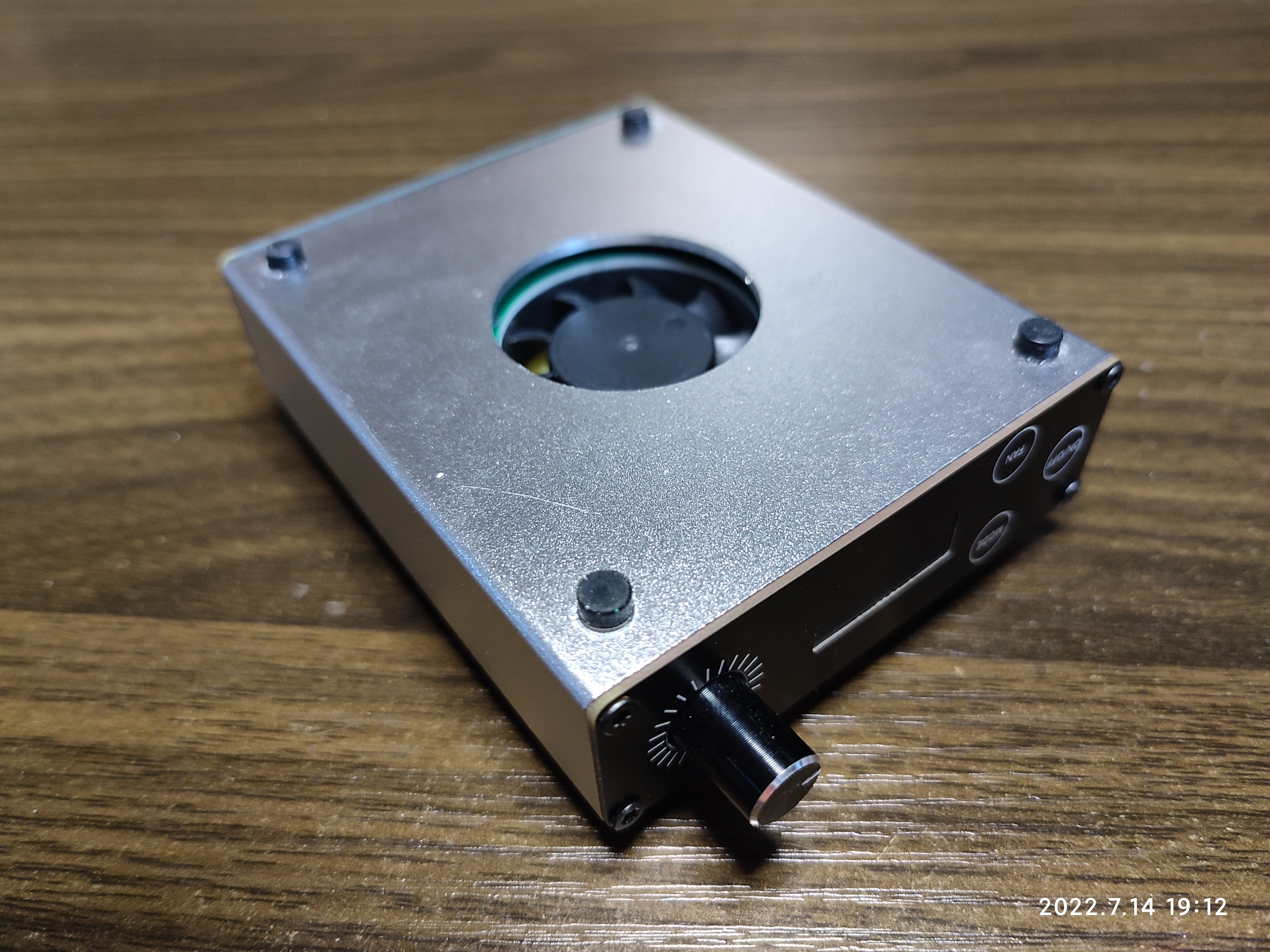

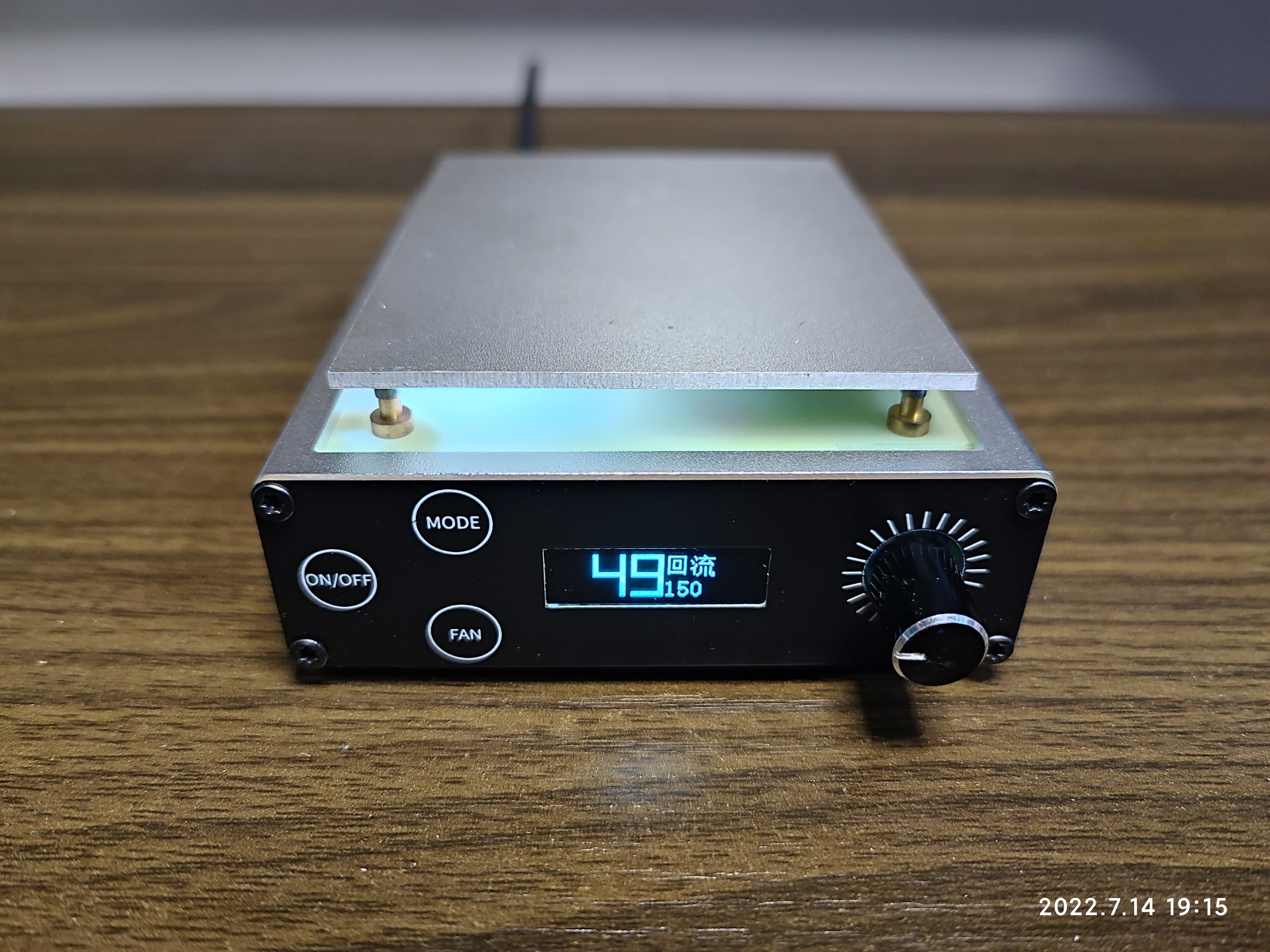

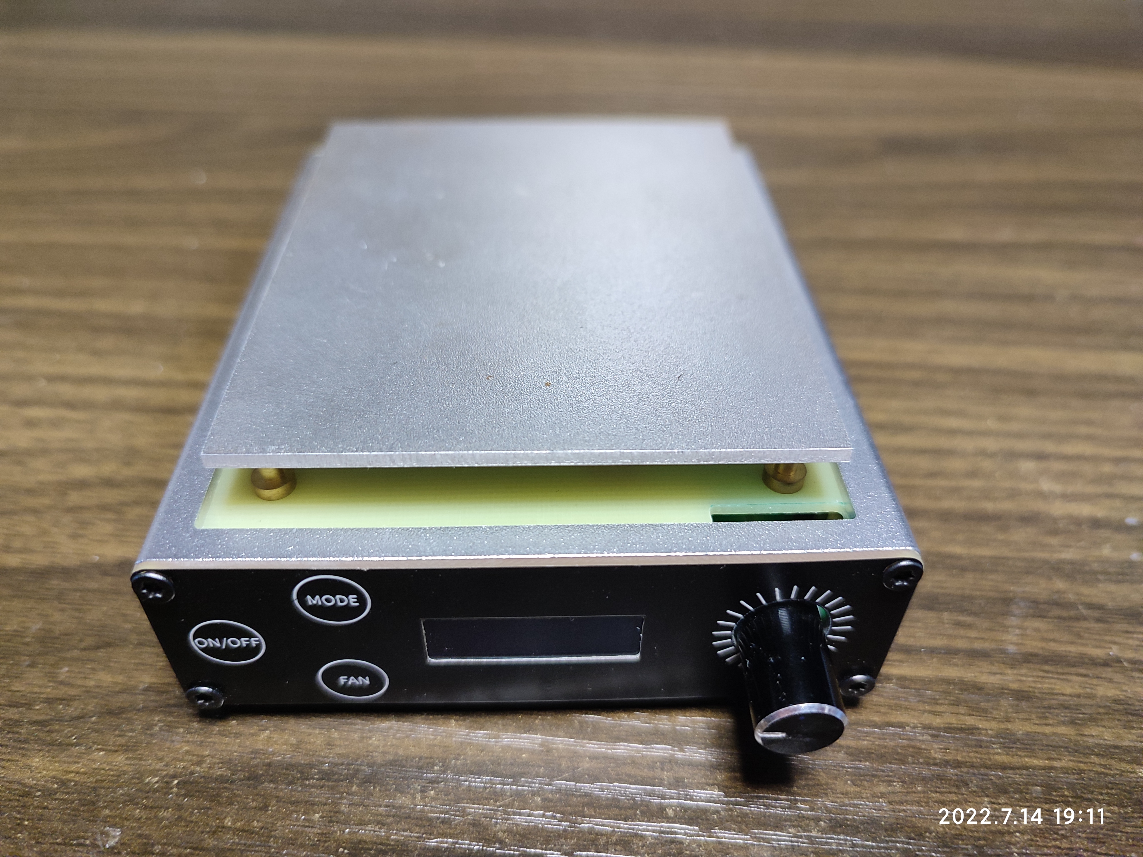

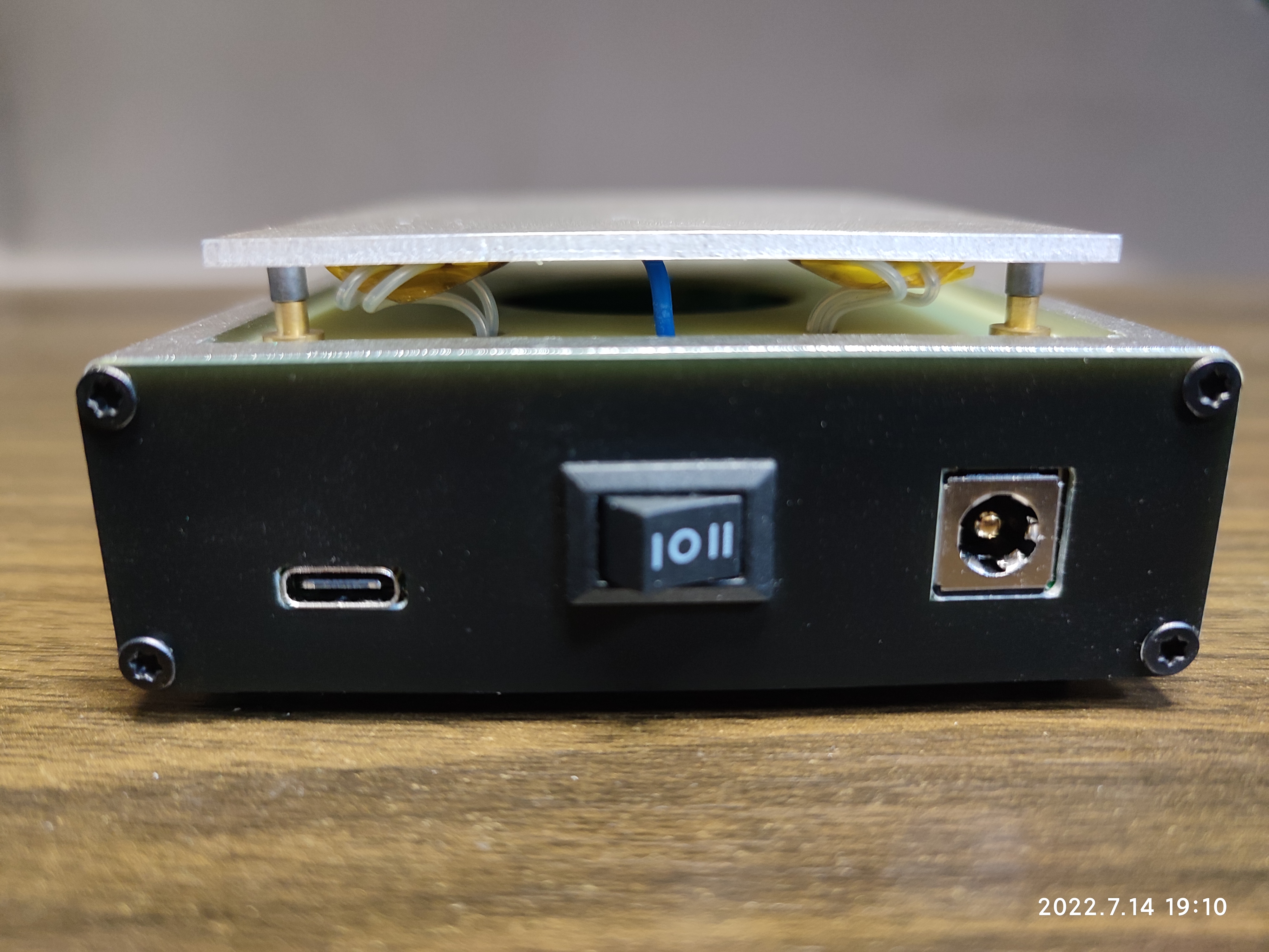

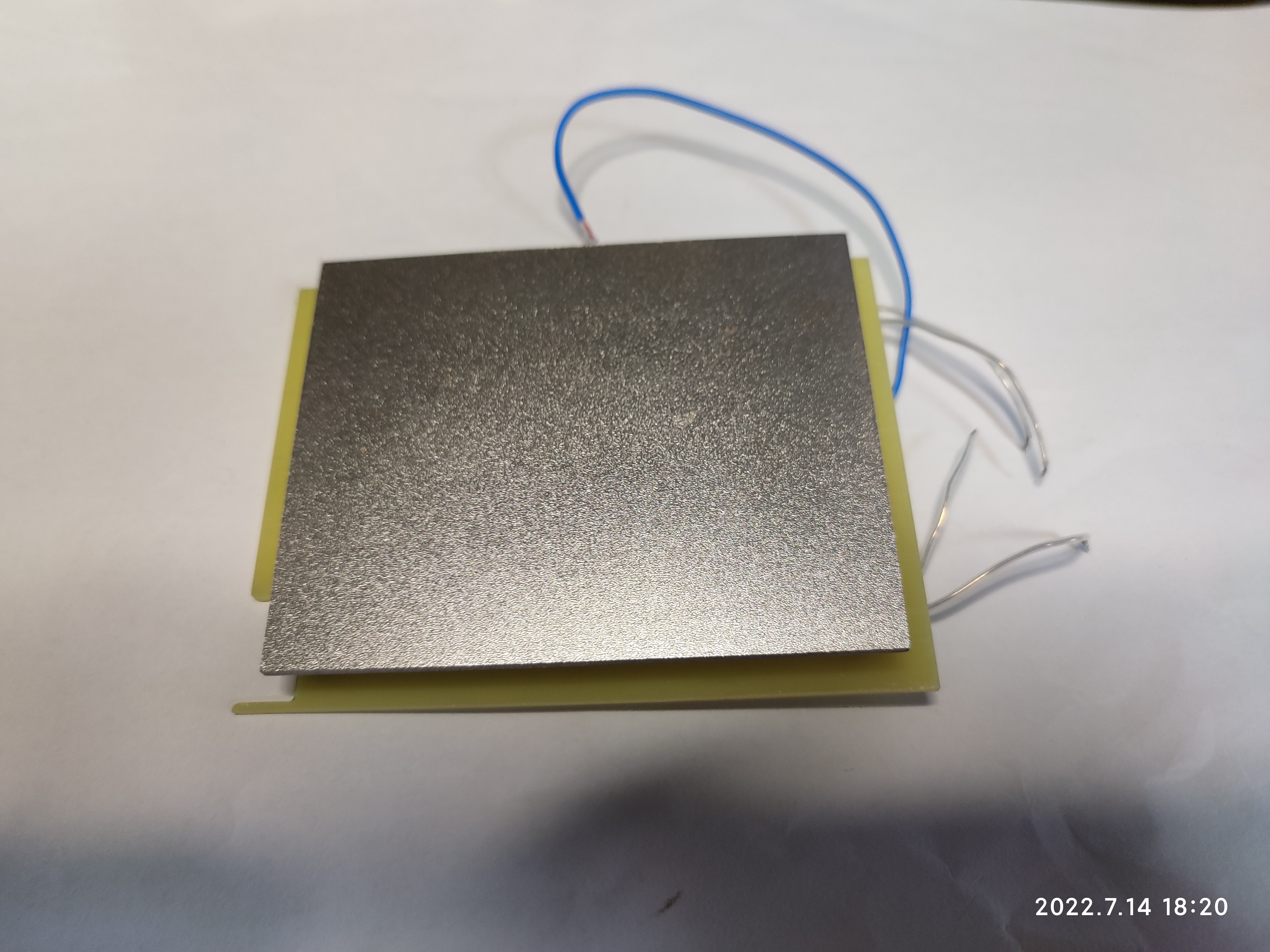

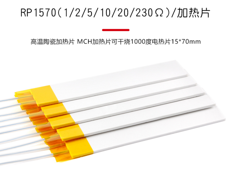

基于高温陶瓷加热片的加热台,采用ESP32芯片;外置24V电源供电,预留PD诱骗电路,内置小风扇,对降温有一定帮助。
简介:基于高温陶瓷加热片的加热台,采用ESP32芯片;外置24V电源供电,预留PD诱骗电路,内置小风扇,对降温有一定帮助。
创建时间:2022-06-25 14:13:45更新时间:2023-01-13 17:02:38
代码:https://github.com/OliverLuo1986/Heater
软件基于启凡科技的物联网加热台项目进行修改,增加了风扇控制。

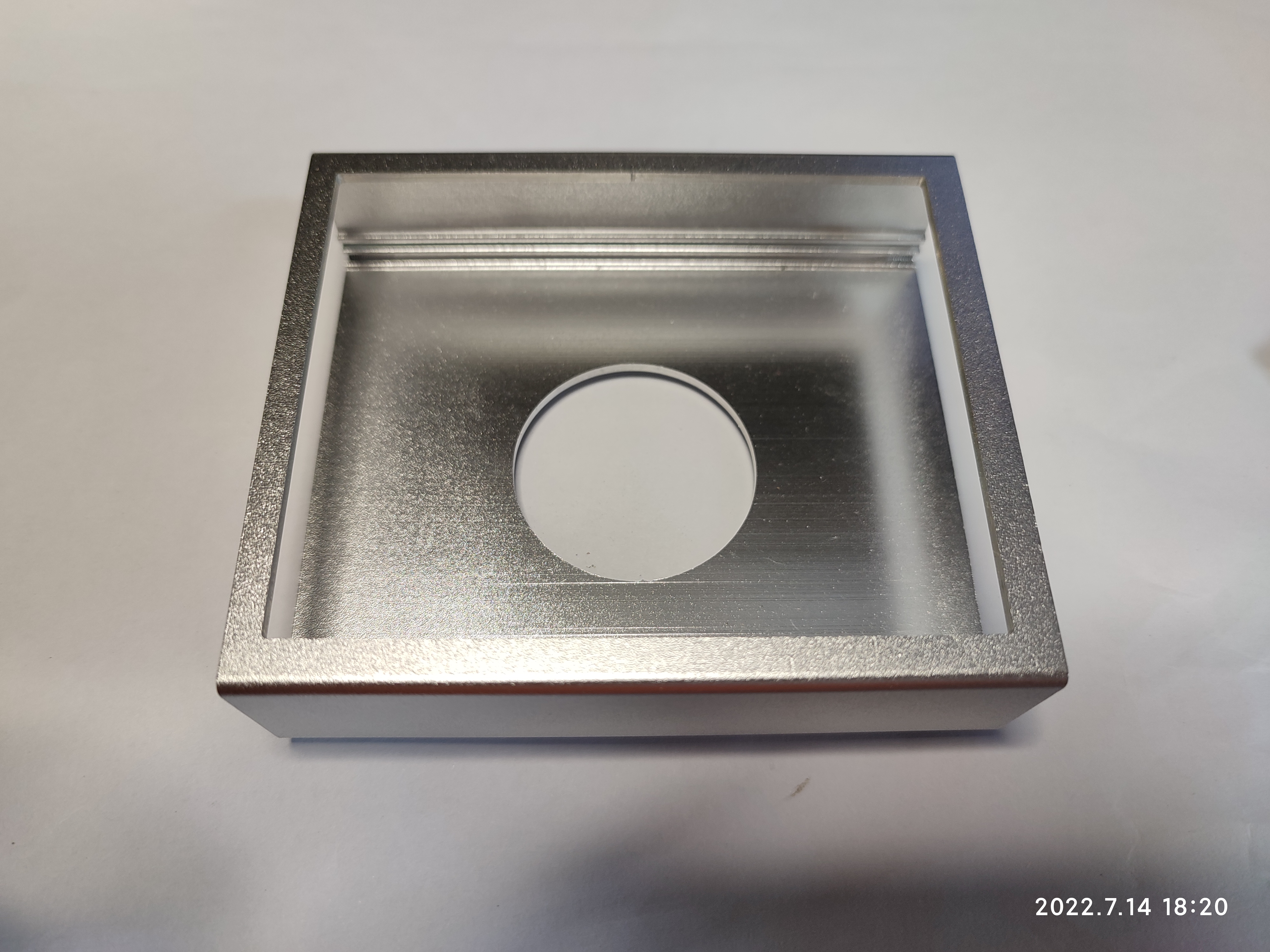

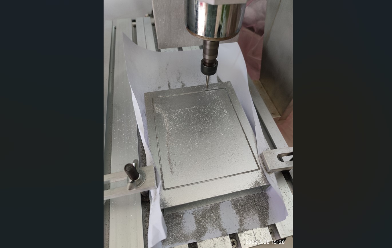

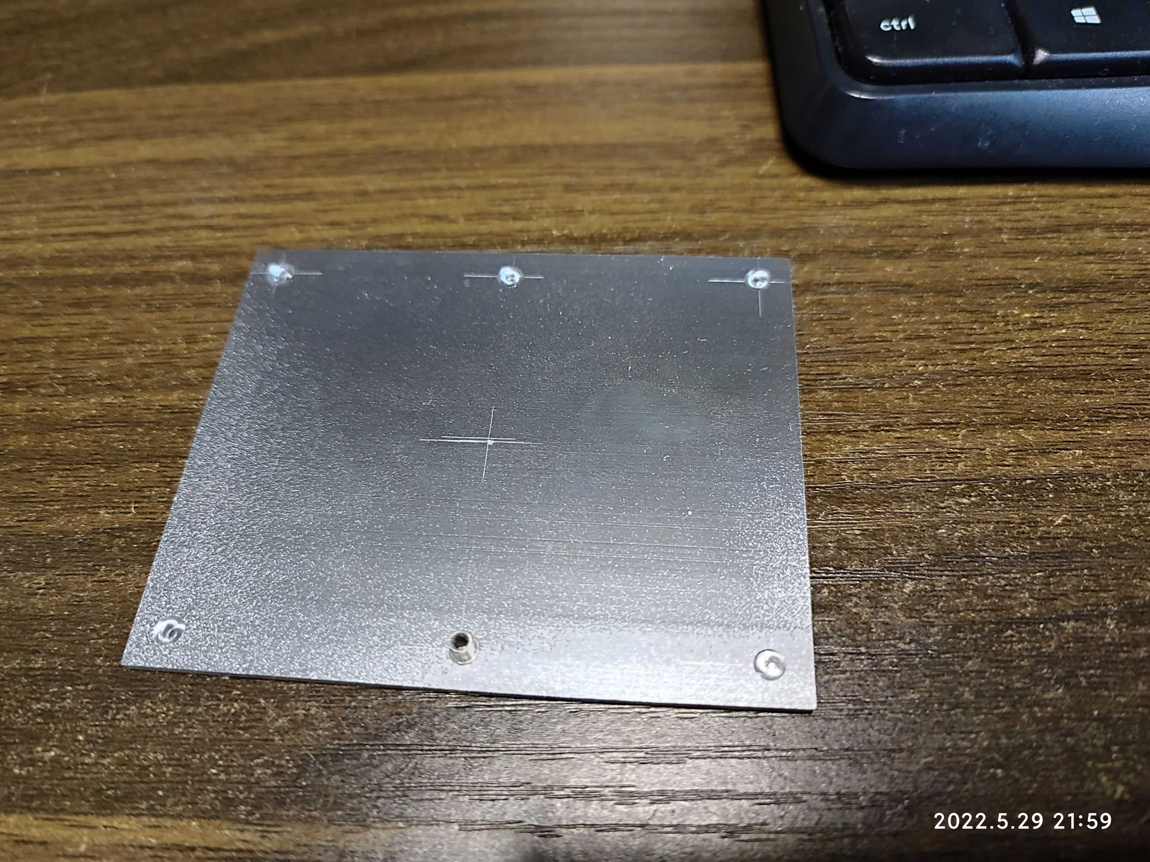

铣出沉孔,压入小铜柱

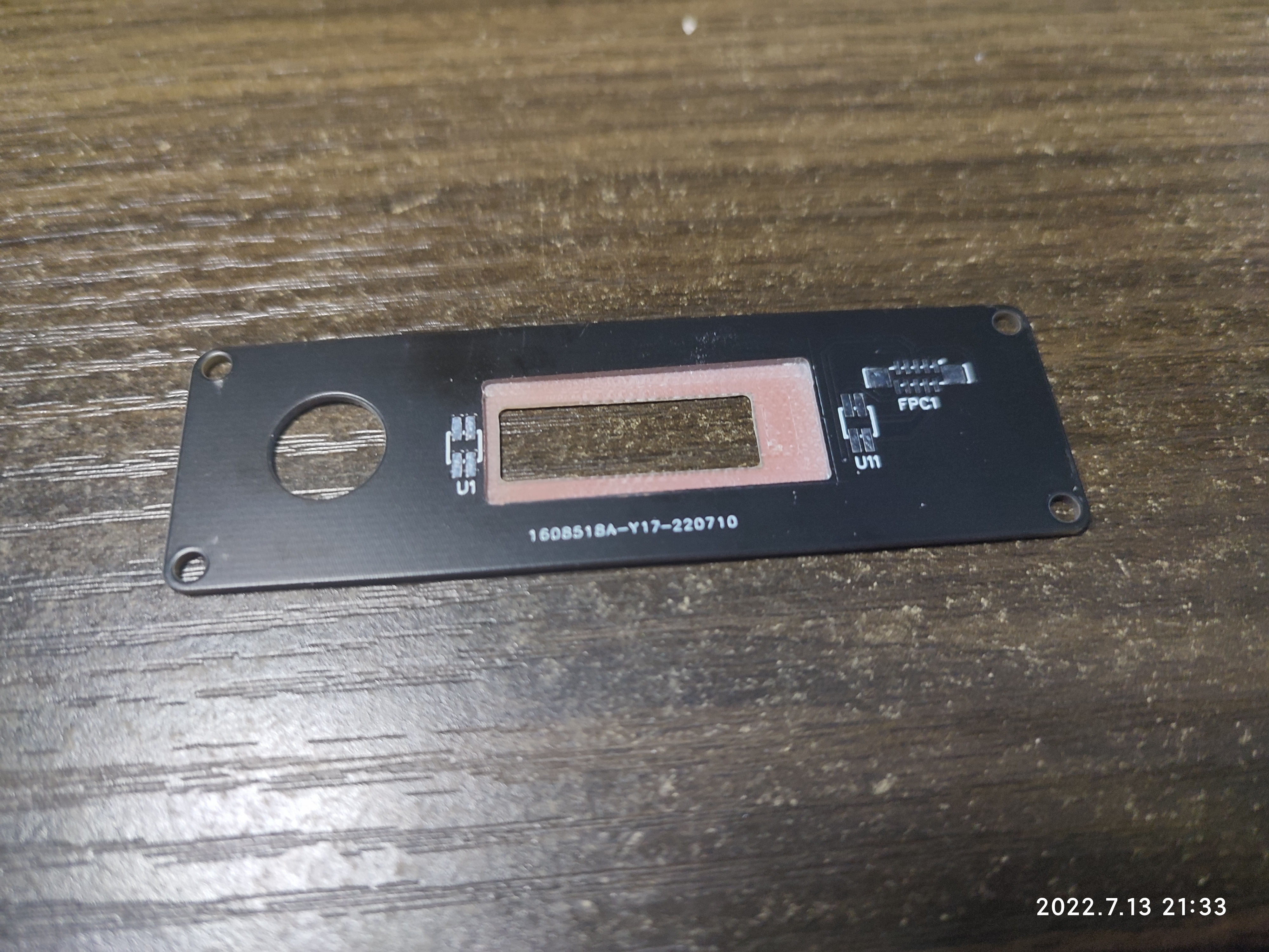

飞了一个RGB灯,V1.2版本增加了RGB灯位。

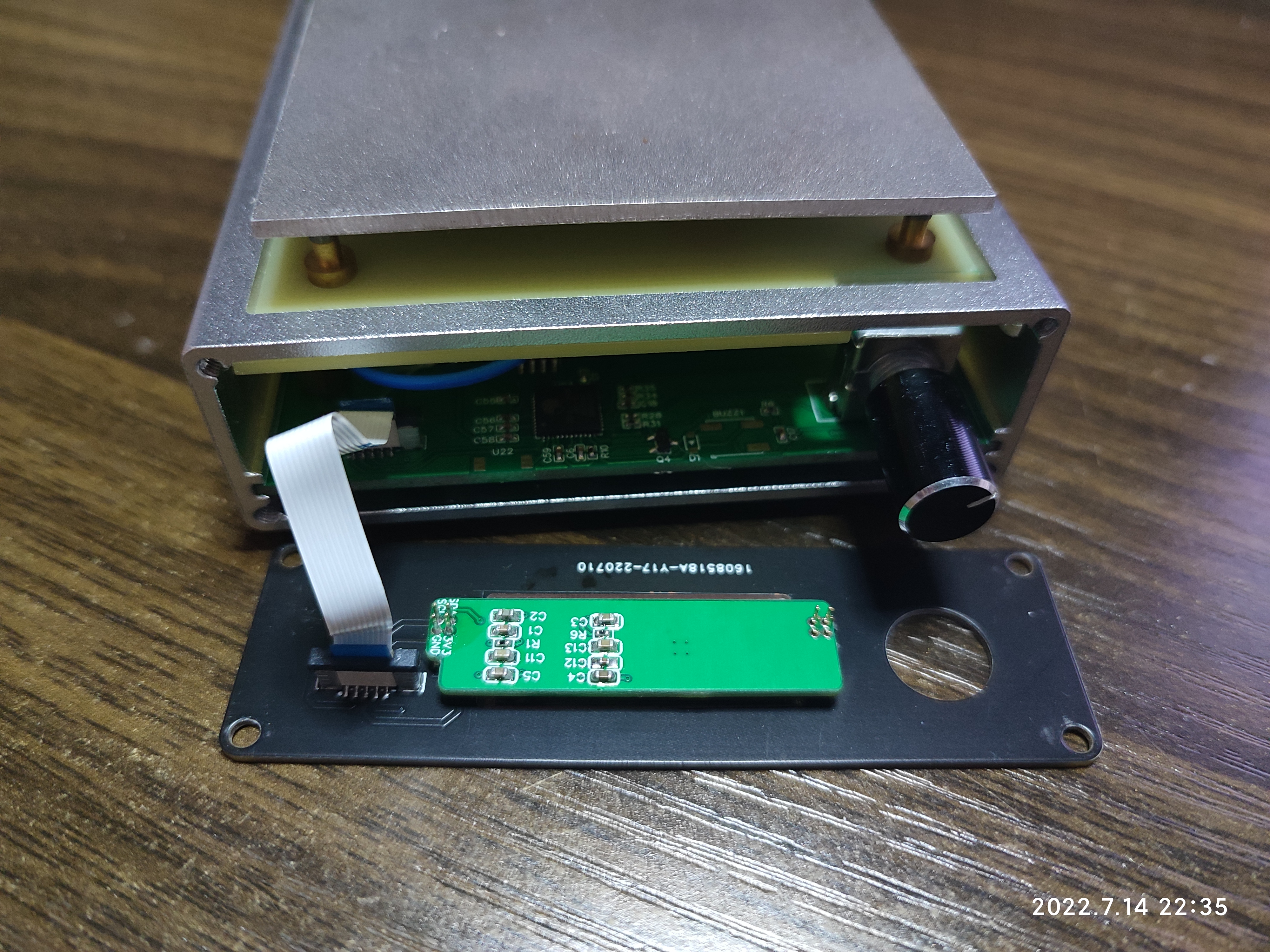

前面板铣出OLED屏大小的凹槽,目的是避免安装好后板厚对观察OLD视线的影响。

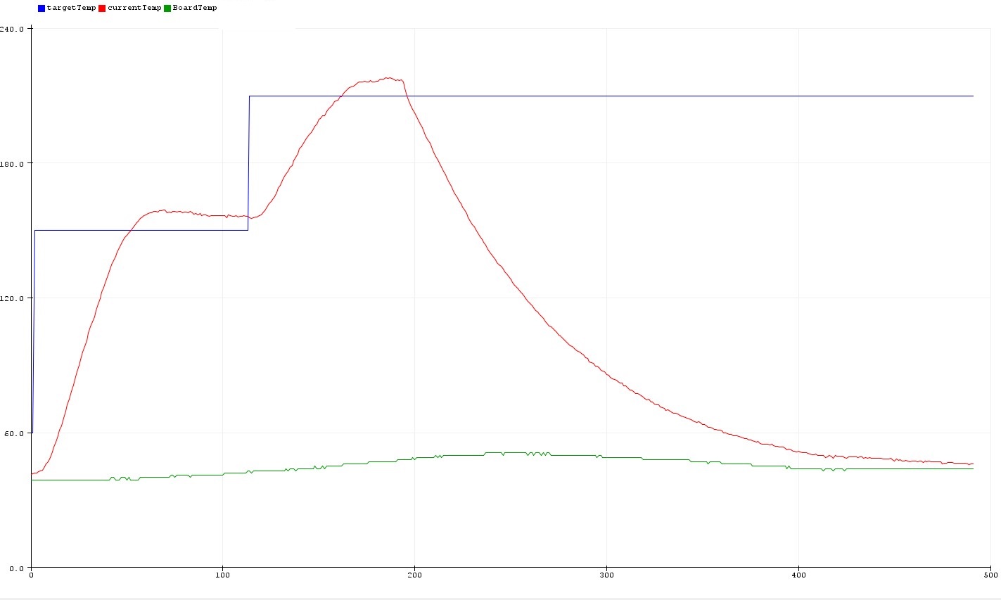

回流焊曲线图,绿线是PCB板温:
