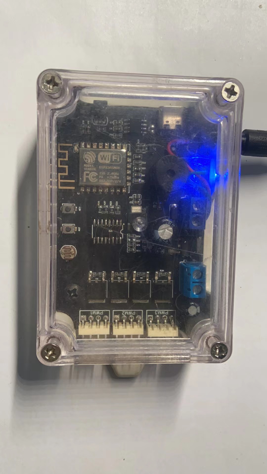

基于ESP8266 模块制作的多路智能PWM控制器。
功能特点:
1. 支持4路PWM控制的风扇3线 4线(支持温控启停)
2.具备温度控制
3.具备环境亮度控制
4.支持门禁系统远程控制(1路)
5.支持远程启动开关机等(1路)
6.支持设定报警提示
7.网络中断提示
8.RGB灯光控制(可改)
9.支持OTA远程更新
原理:(稍加改动可用于更多的地方)
利用8266自带wifi接入物联平台实现远控
温度控制采用DS18B20 低成本,精度够用
亮度采集使用光敏电阻
