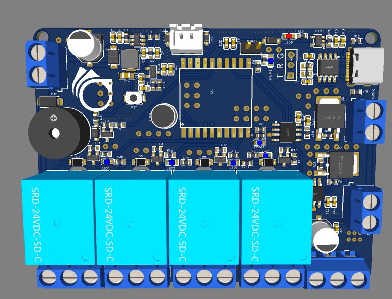

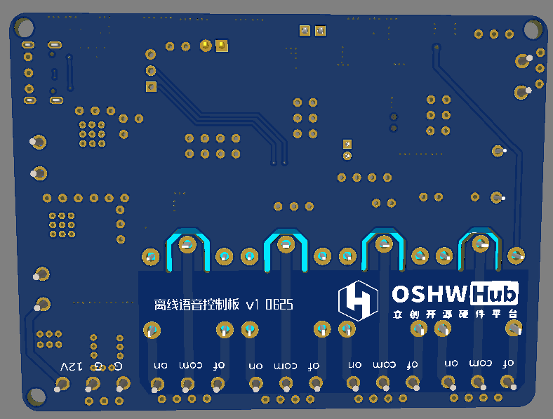

基于安信可VC-02 离线语音开发的智能家居控制器。 想装哪里装哪里。自由发挥
简介:基于安信可VC-02 离线语音开发的智能家居控制器。 想装哪里装哪里。自由发挥
安信可语音开放平台:http://voice.ai-thinker.com/
板载GPIO 可通过语音开放平台进行配置,自定义语句等。
