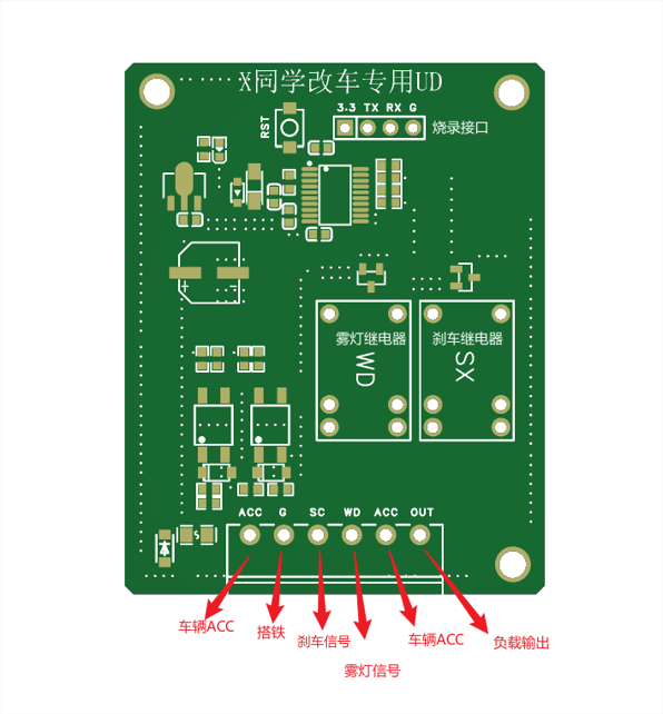

一.踩刹车后刹车灯快闪3下然后常亮
二.后雾灯同步上述功能
三.开启雾灯后上述功能失效,维持原来的警示功能
四.可联动控制其他车载设备或功能,自行发挥
