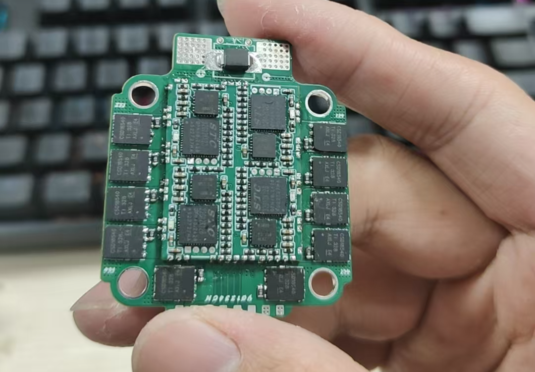

基于AI8051U AM32固件的四合一电调
简介:基于AI8051U AM32固件的四合一电调
复刻成本:50
创建时间:2026-04-08 20:40:15更新时间:2026-05-15 16:37:01
该项目参考工程:  32位四合一电调MK1.1 - 立创开源硬件平台
参考了MK四合一的布局和形状,使用逐飞电调设计和程序,经过测试可以稳定使用,支持3-6S,下载和参数调试使用1.27的弹簧顶针比较适合简单,测试可以稳定在50A的总线电流下运行,可以跑更大电流但是没有测试.使用两个四层板设计,可以免费打样。
特别注意:板子上存在大量密集0402元件,焊接难度比较大,复刻时可以尝试改大尺寸使用0603来降低难度
