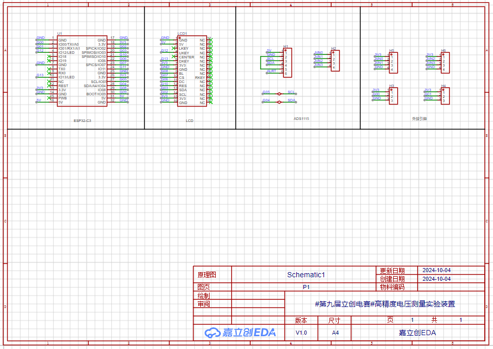

*4、硬件部分

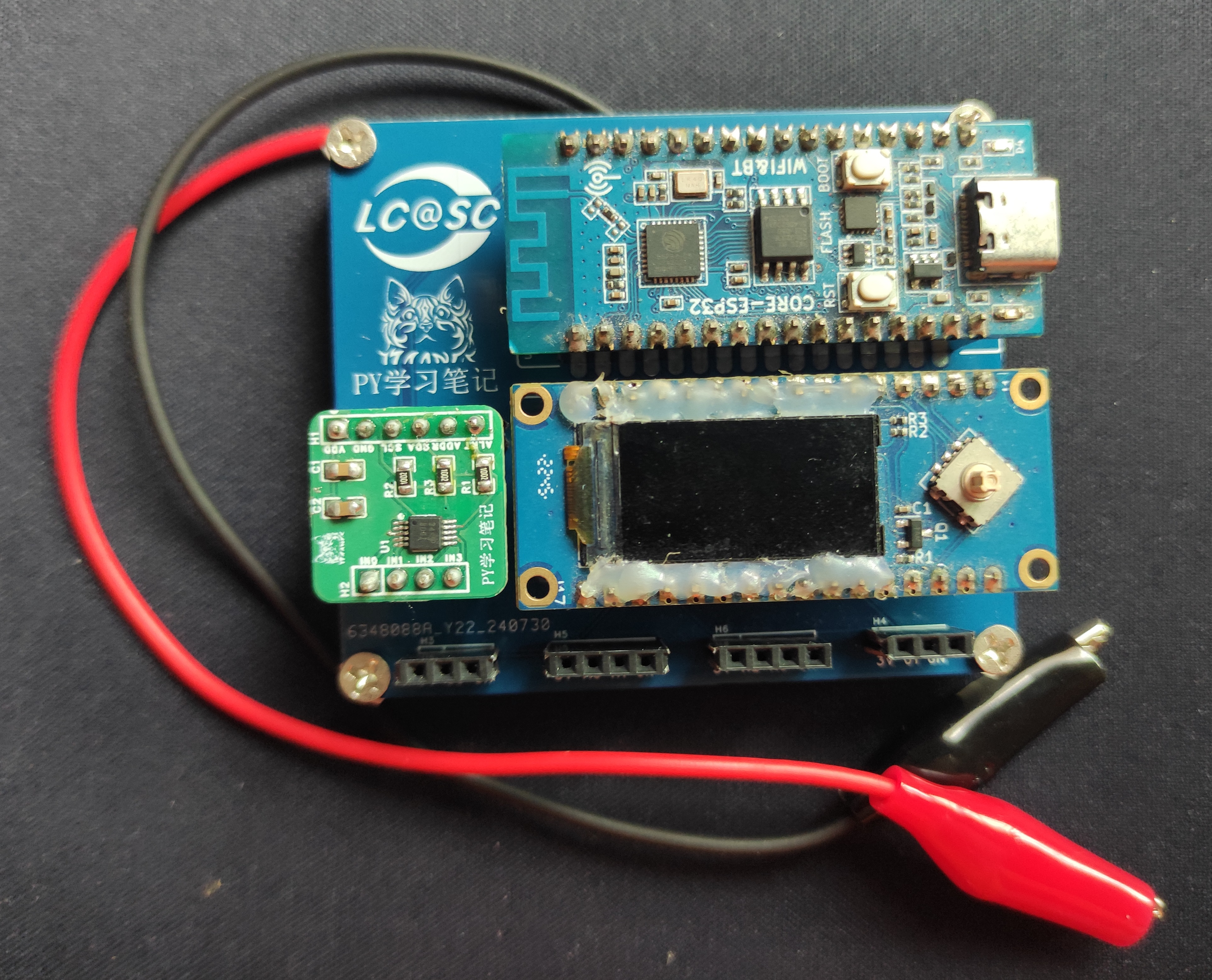

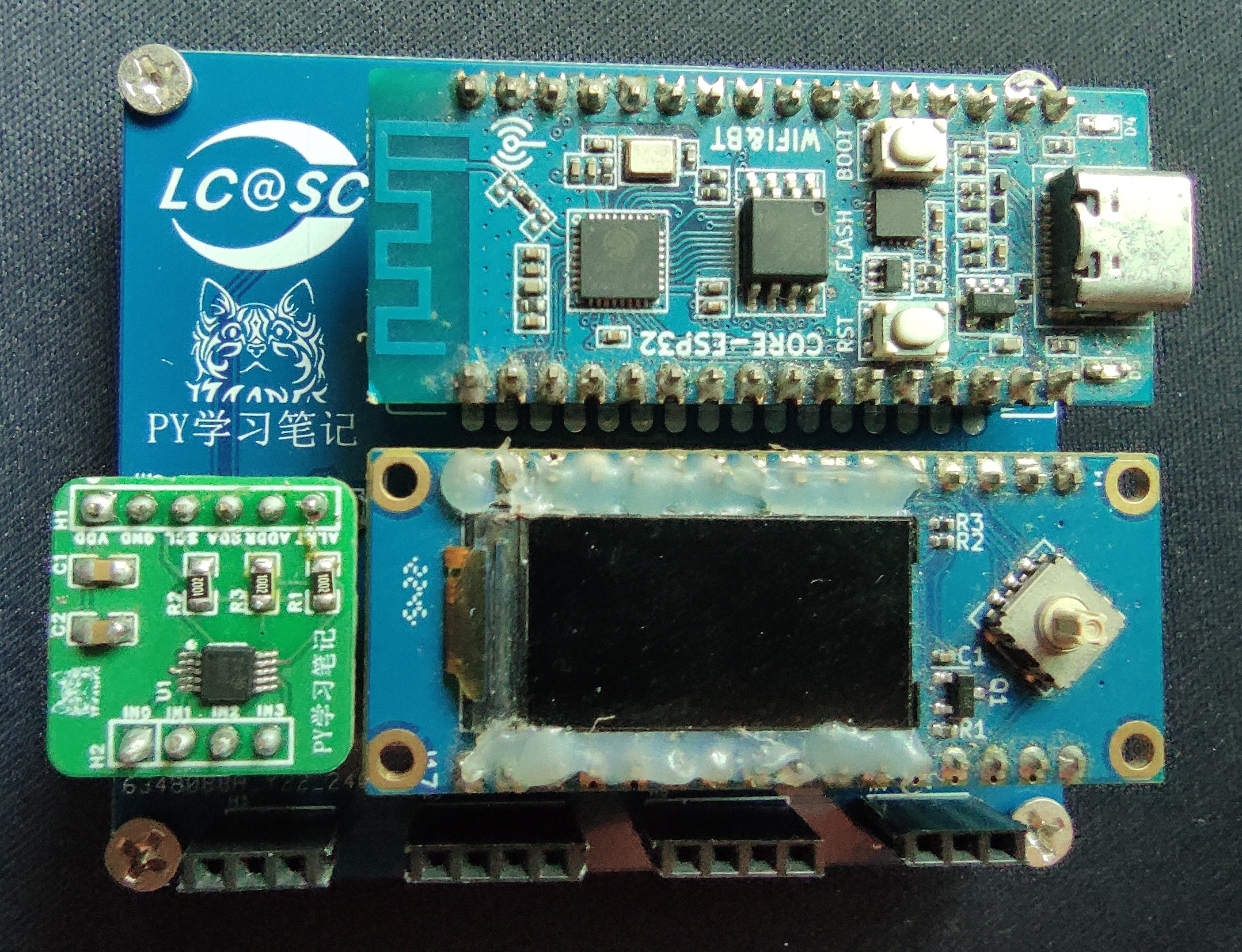

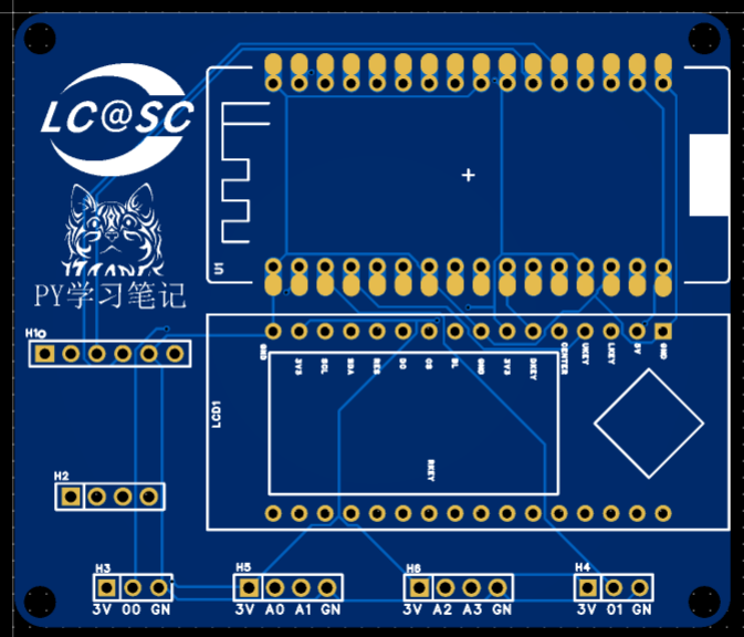

1)PCB板
电压实验装置各个模块均使用2.54排针连接,不使用任何贴片元件,方便焊接,以及元件的重复利用。因此,PCB板设计相对比较简单。
原理图:
PCB图:
焊接图:
2)主控芯片
采用ESP32-C3开发板,支持UART、GPIO、SPI、I2C、ADC、PWM等接口。
3)LCD屏幕
0.96寸LCD屏幕,基于SPI协议,用于显示测量结果。

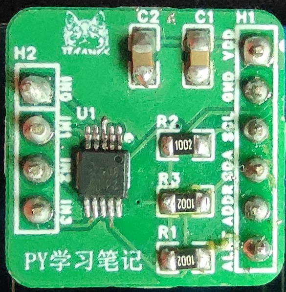

4)ADS1115模块
ADS1115模块是基于ADS1115的4通道高分辨率的模拟到数字转换器。它的分辨率为16位,能提供四单端或两个差分输入。使用I2C协议,根据应用不同,可选择不同的I2C地址。
这是我另一个开源工程设计的ADS1115模块。这个ADS1115模块与某宝上出售的ADS1115模块一样,不同之处是调整了引脚的位置,尺寸更小,只有18mm*18mm。
工程地址:https://oshwhub.com/cnas2023/ads1115-module

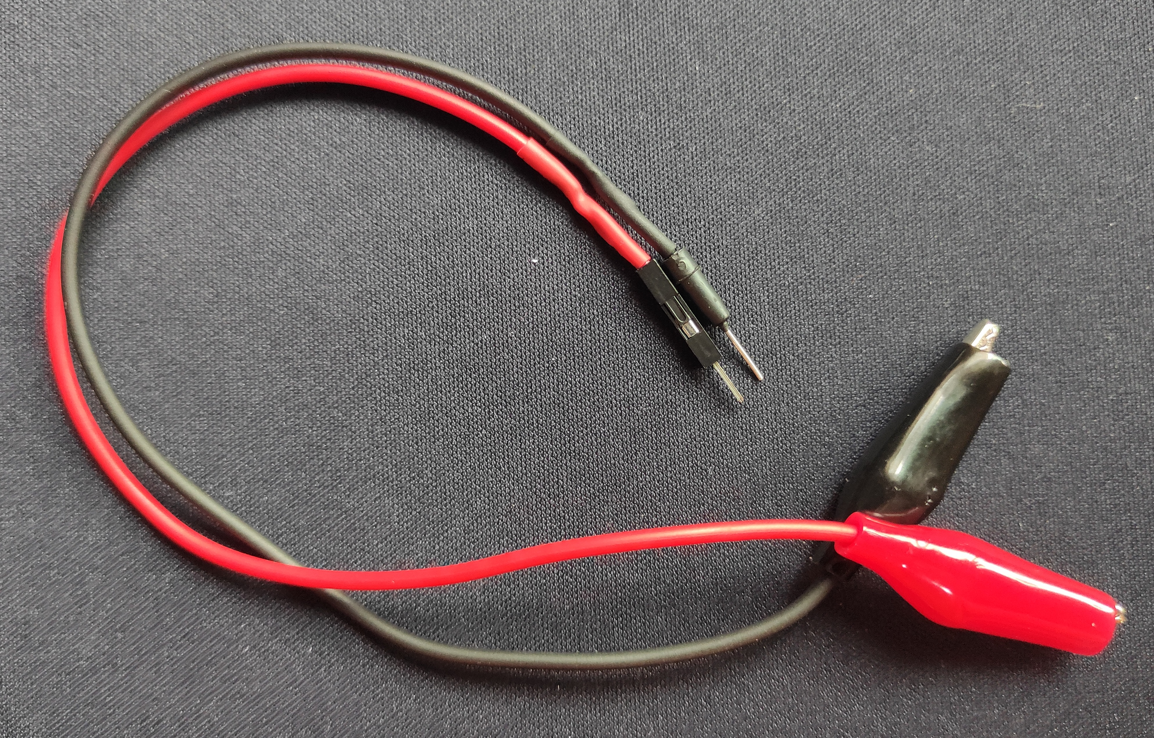

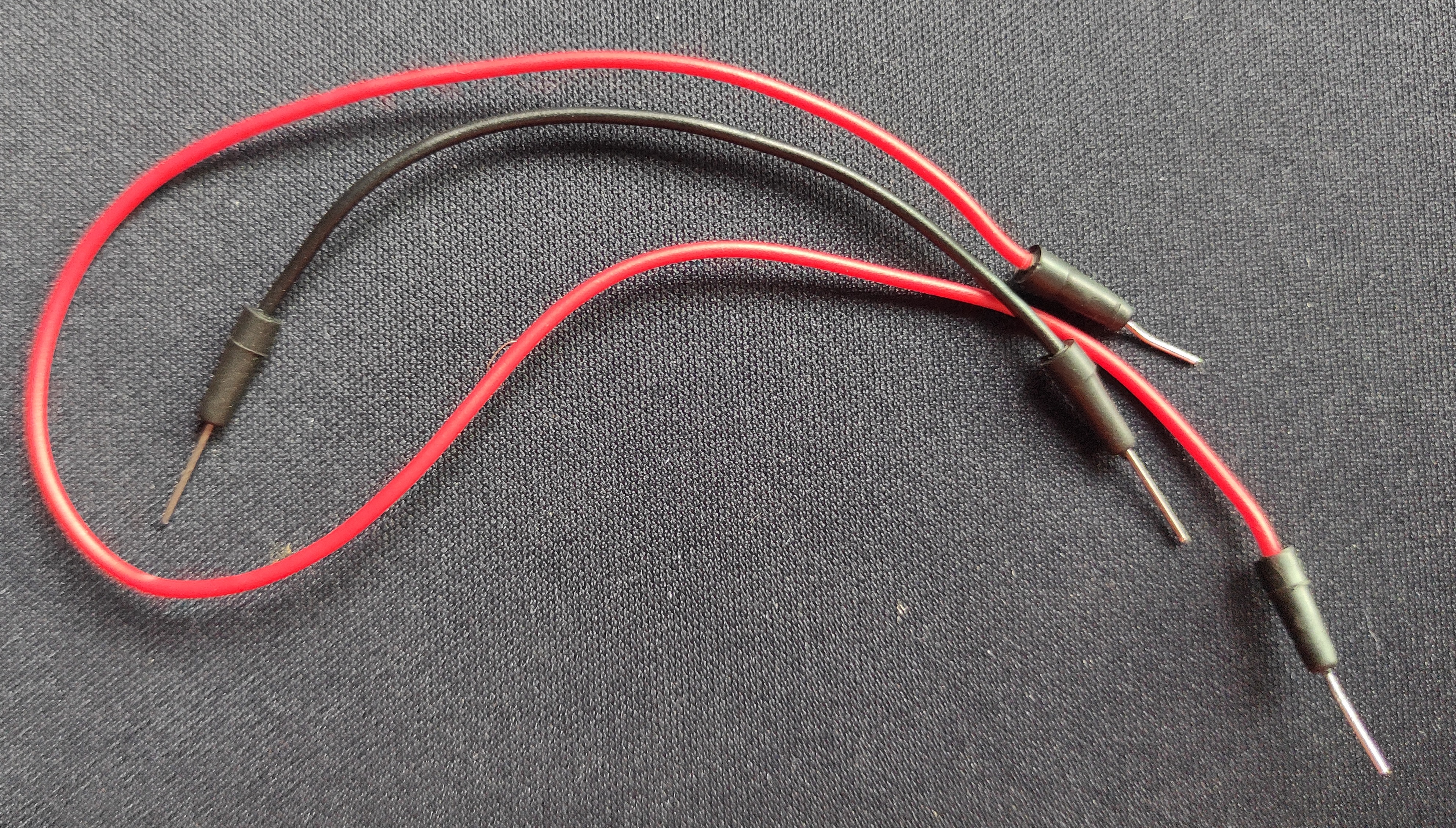

5)测试线
为了应对不同的测试需求,我们设计了3种测试线:杜邦线、磁吸线、鳄鱼夹线。
杜邦线:
磁吸线:
鳄鱼夹线:

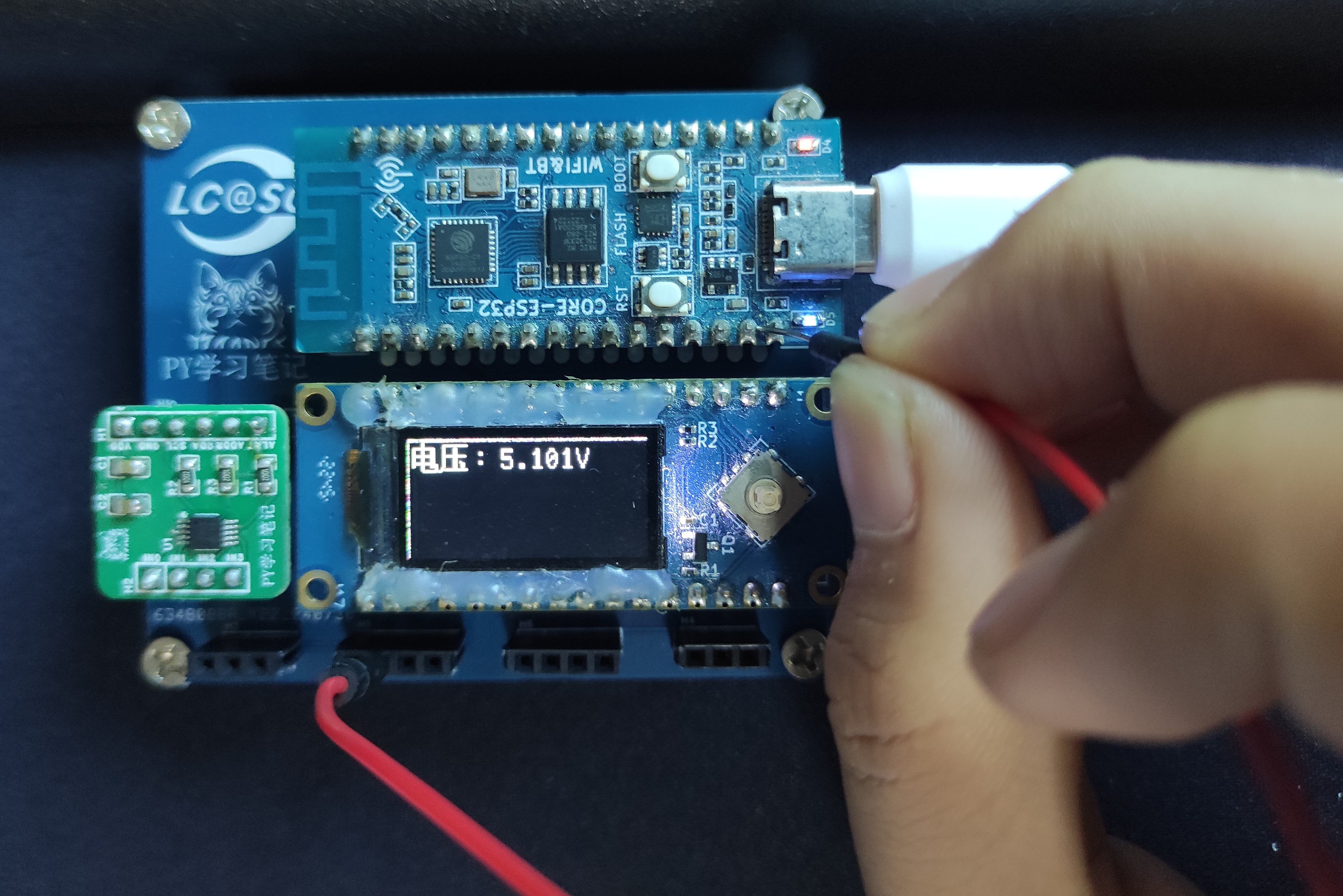

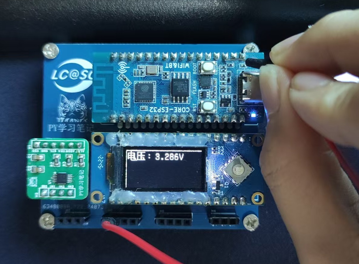

相关驱动详见附件。测试效果:

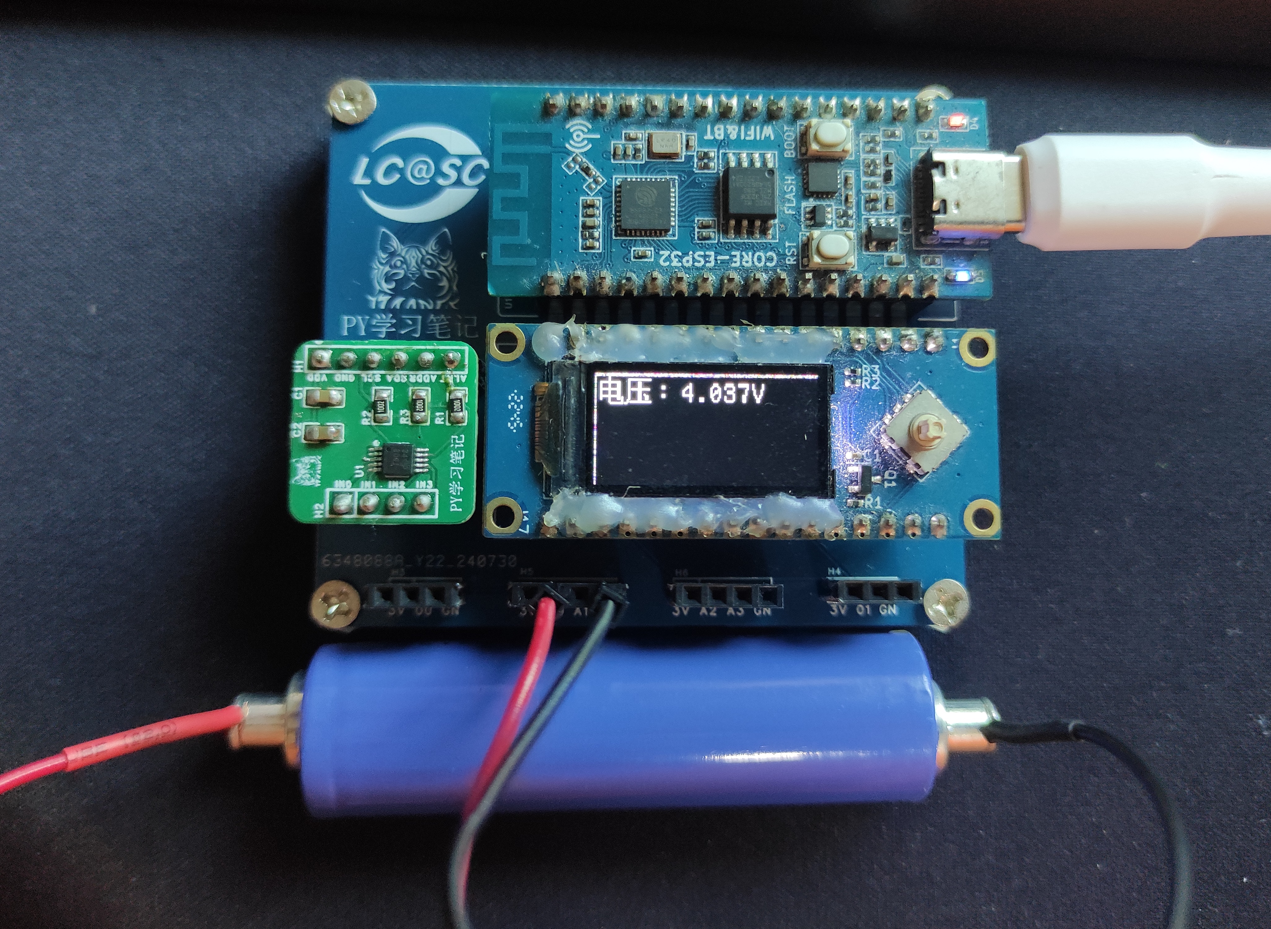

测试ESP32C3的3.3V引脚(3.0V-3.6V):
测试ESP32C3的5V引脚:
测试3.7V锂电池的电压(3.7V-4.2V):

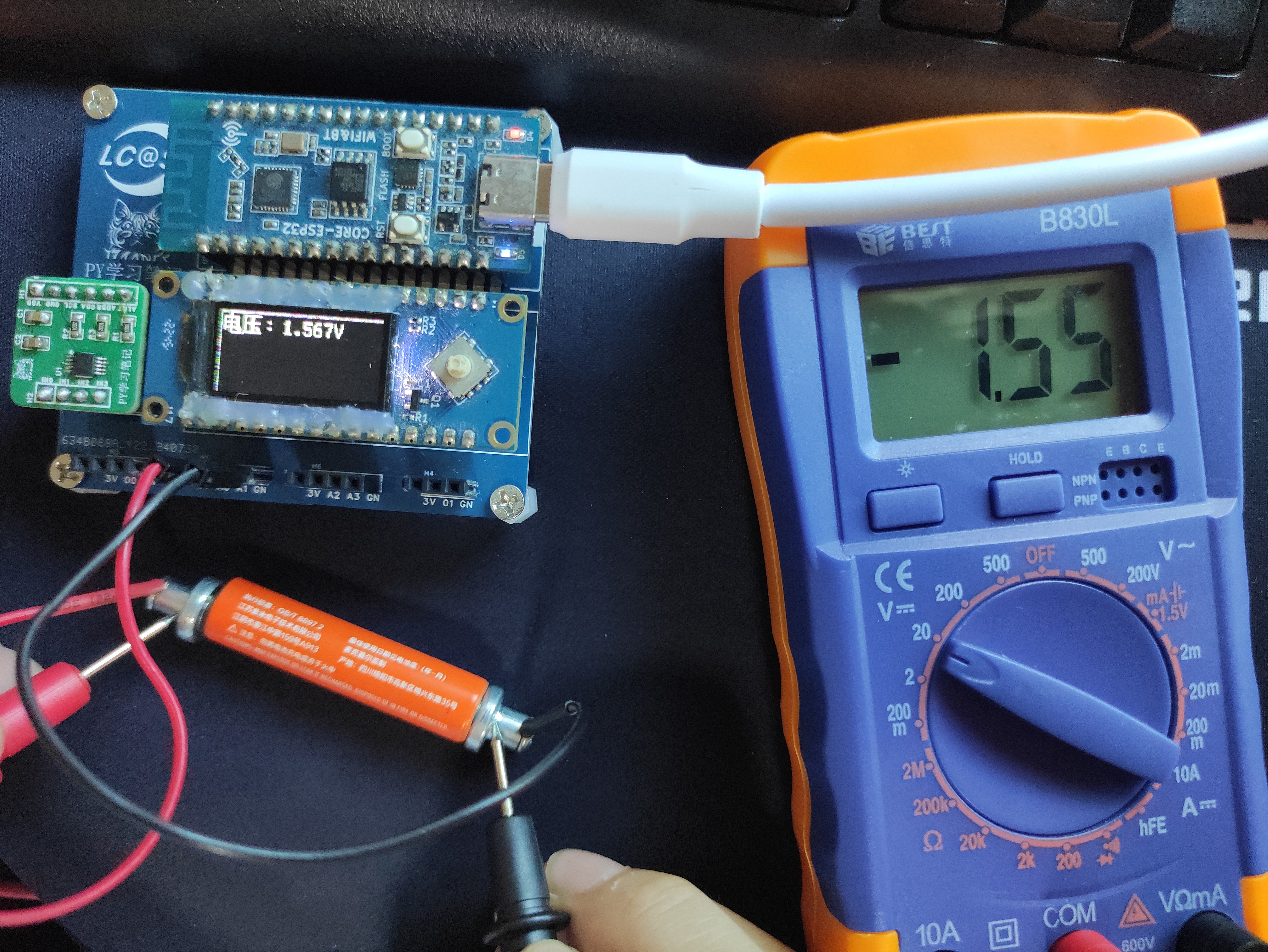

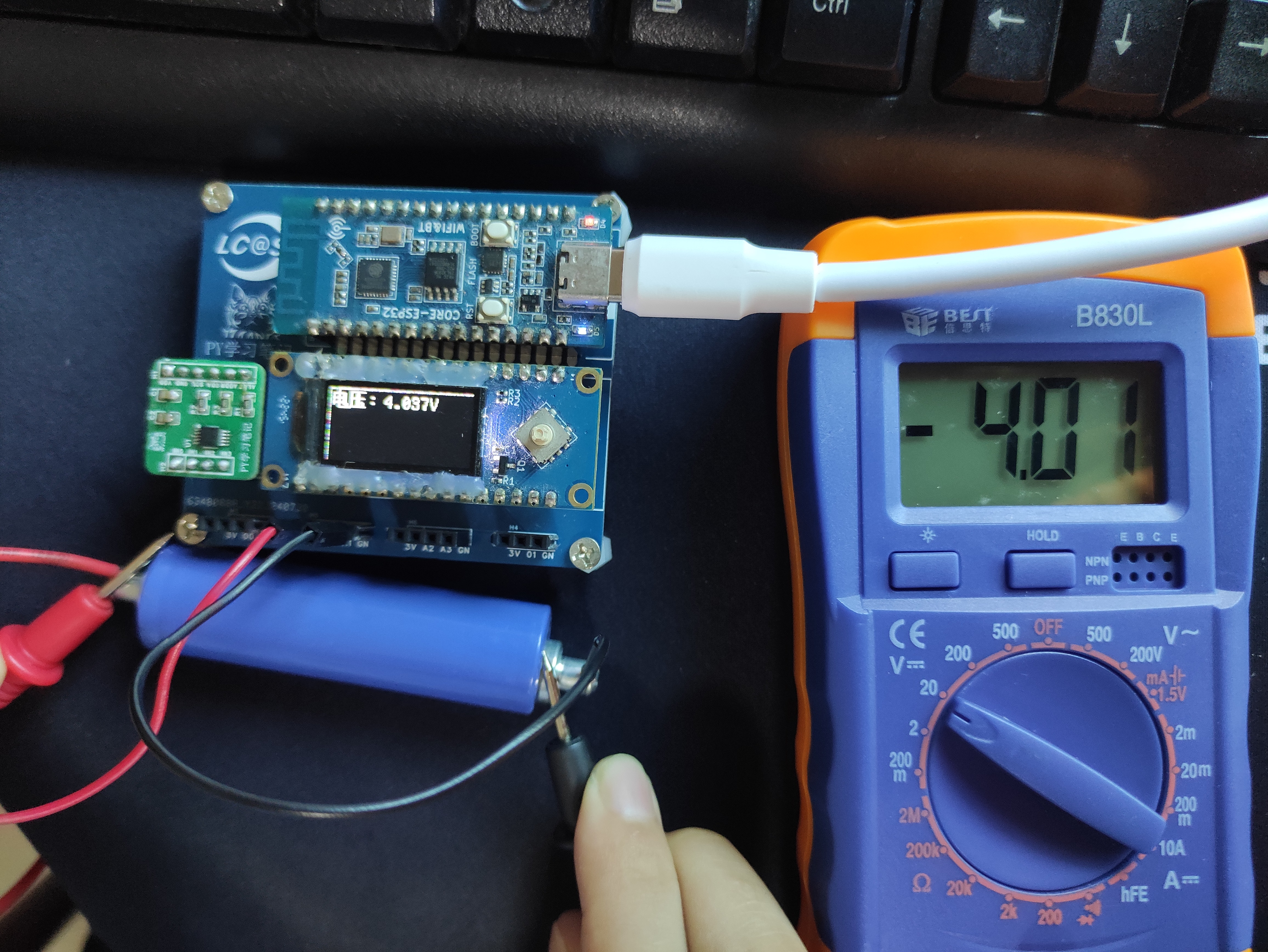

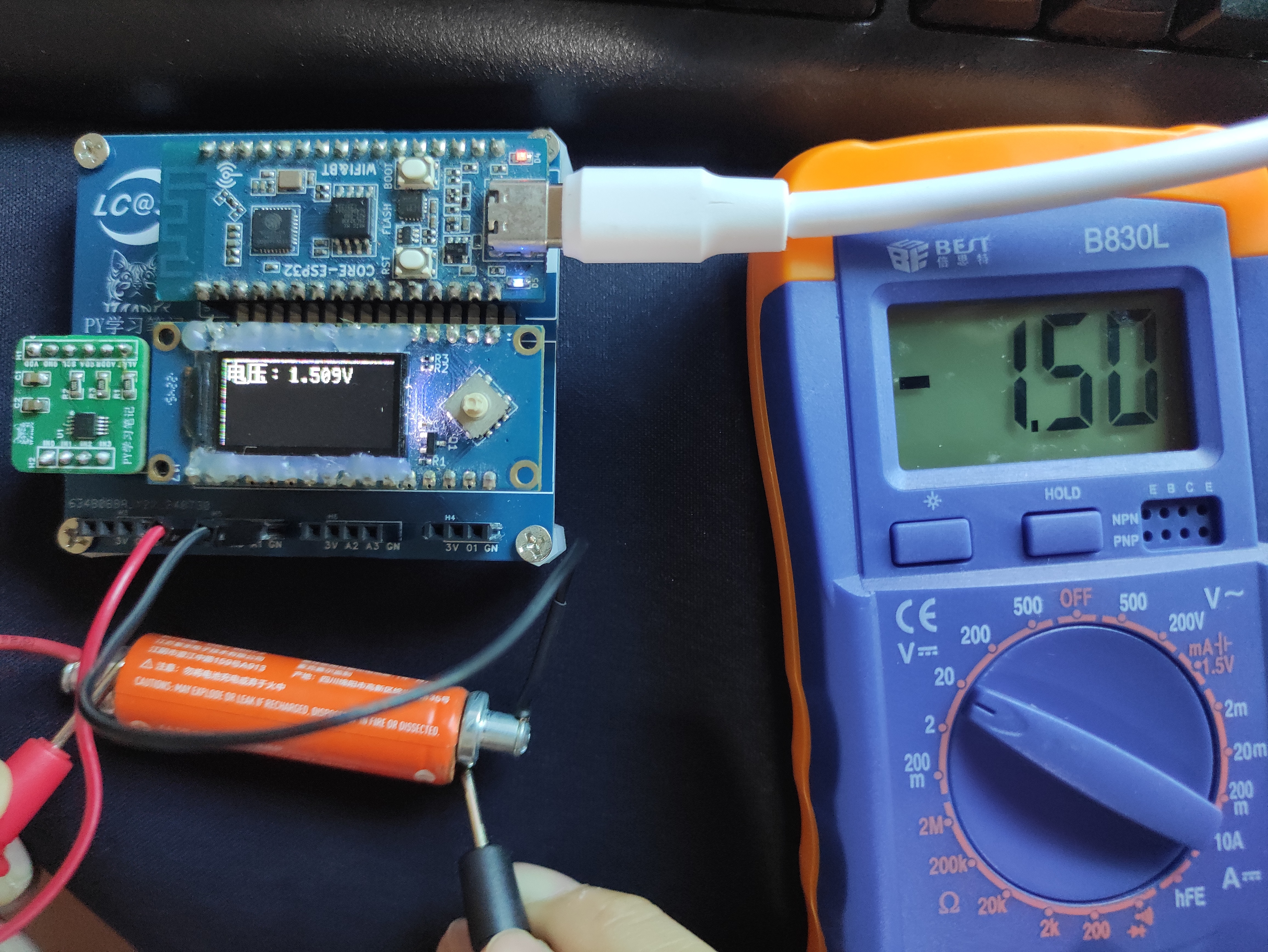

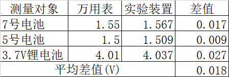

2)准确性验证
我们将电压实验装置与万用表进行比对,以验证电压实验装置的准确性:
测试7号电池的电压(1.0V-1.7V):
测试5号电池的电压(1.0V-1.7V):
比对数据如下:
经过比对,电压实验装置的测量结果平均比万用表高0.018V,电压实验装置的稳定性和准确性还是能符合实际需求。

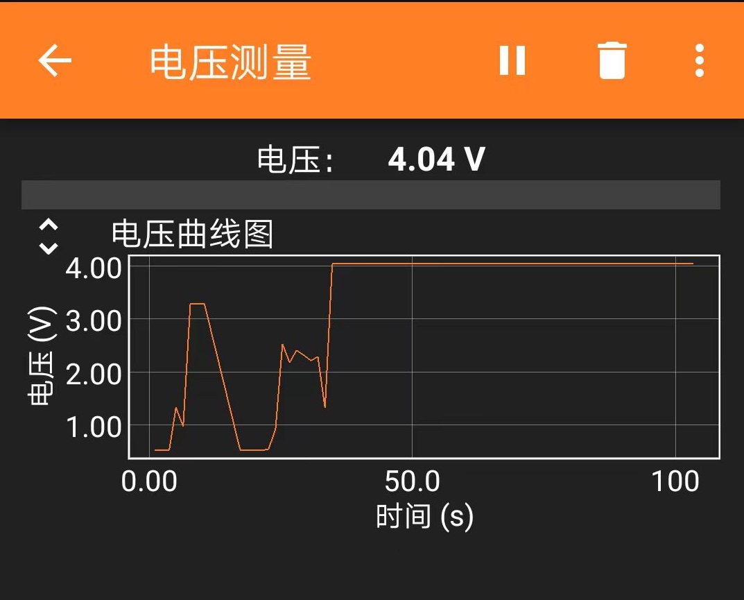

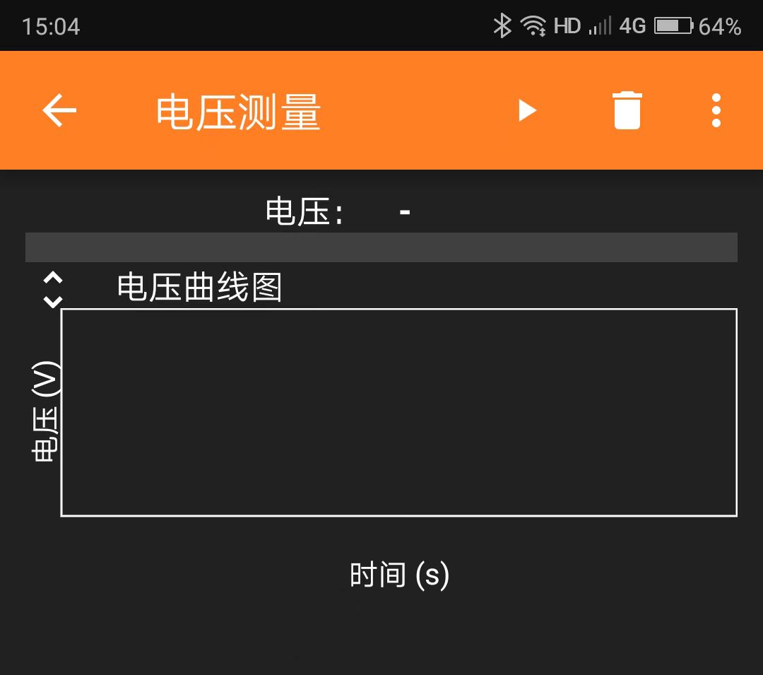

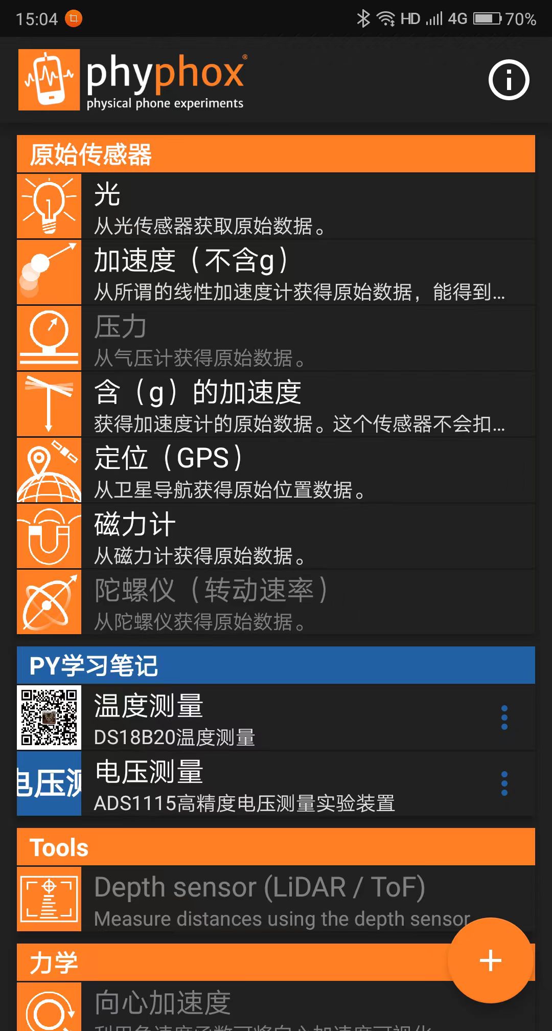

3)Phyphox手机物理工坊APP
Phyphox 是一款基于手机的物理实验平台应用程序,它可以将手机的传感器,如加速度计、陀螺仪、磁力计等,转化为进行科学实验所需的数据采集器。
Phyphox 支持蓝牙数据传输,可以连接ESP32等芯片,将传感器上的数据传输到phyphox。
Phyphox官方提供了基于ESP32和micropython的BEL库,下载地址:https://gitee.com/py2012/phyphox.git
本实验装置的测量结果除了通过PC终端显示、LCD屏幕显示,还可以通过Phyphox显示在手机上,并形成可视化的图形,便于进行数据分析。
使用Phphox编辑器(https://phyphox.org/editor/)进行图形化的phyphox项目设计,界面如下:
请使用phyphox APP扫描以下二维码,加载电压测量项目:

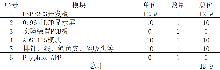

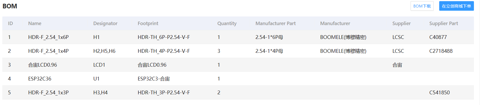

*6、BOM清单

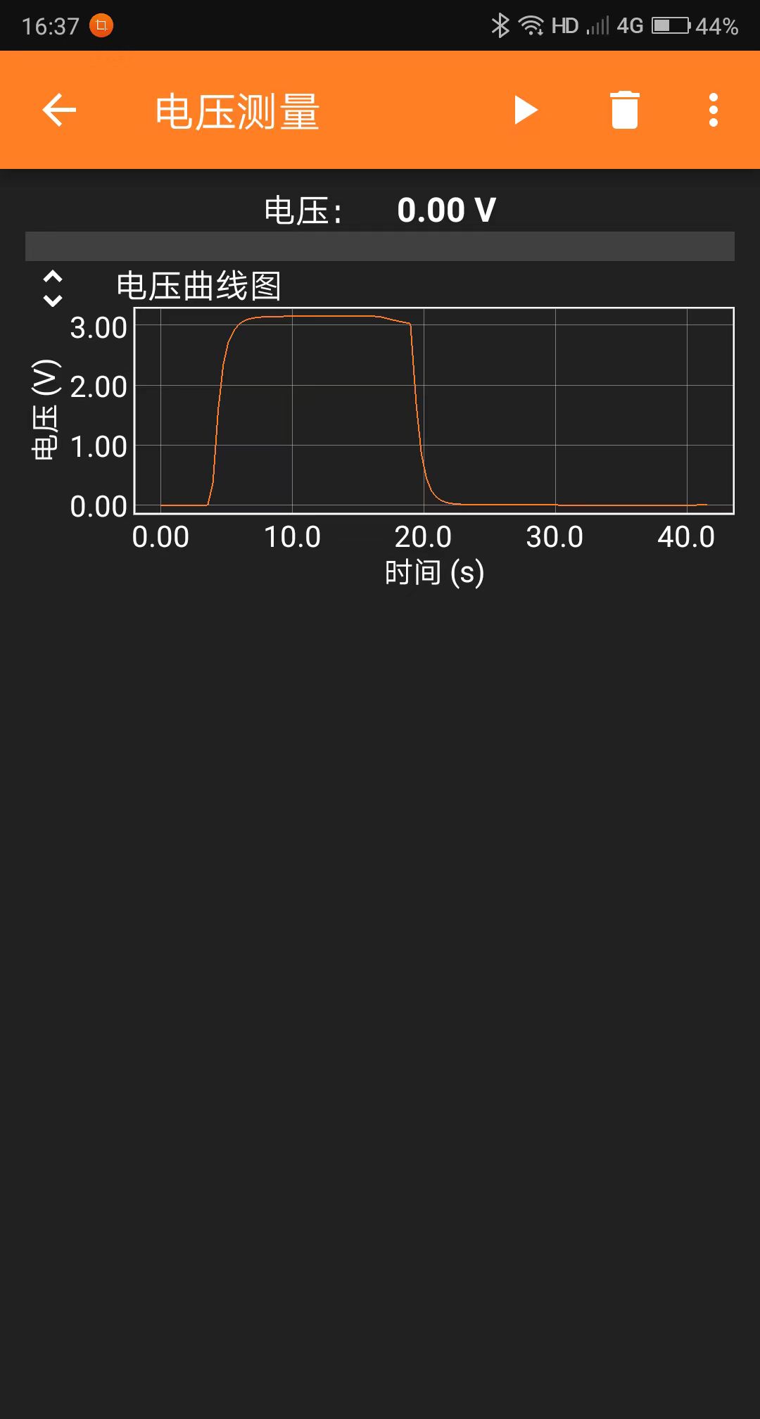

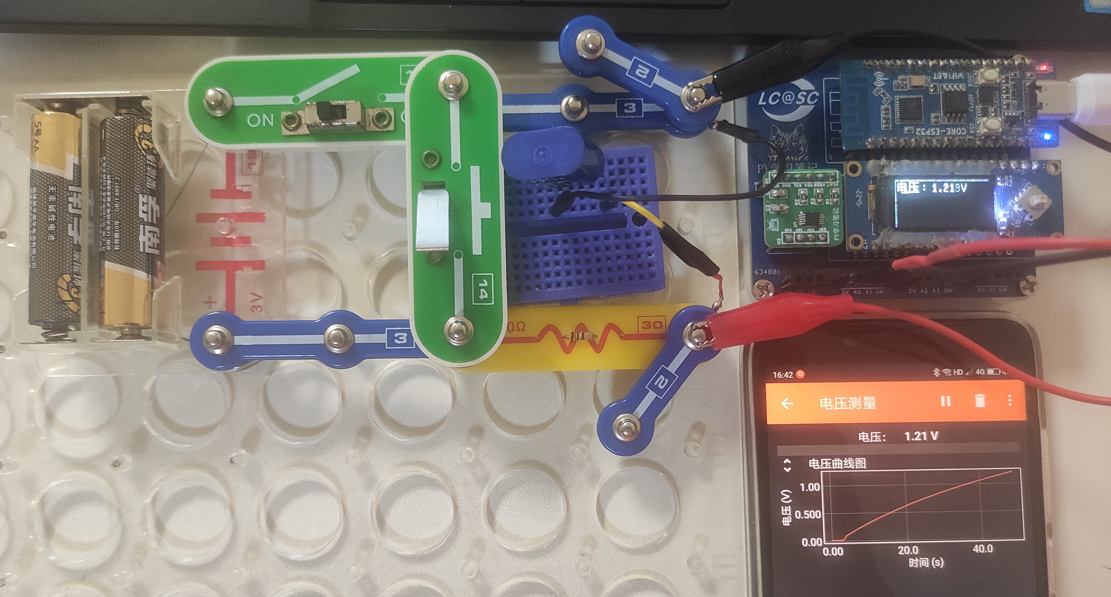

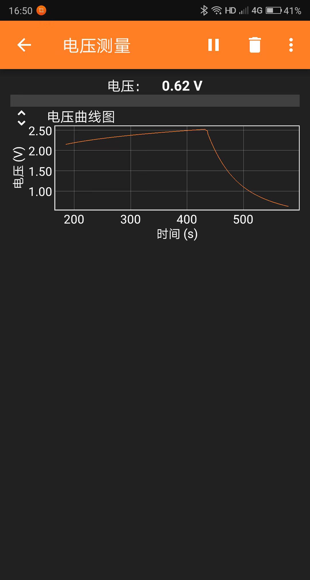

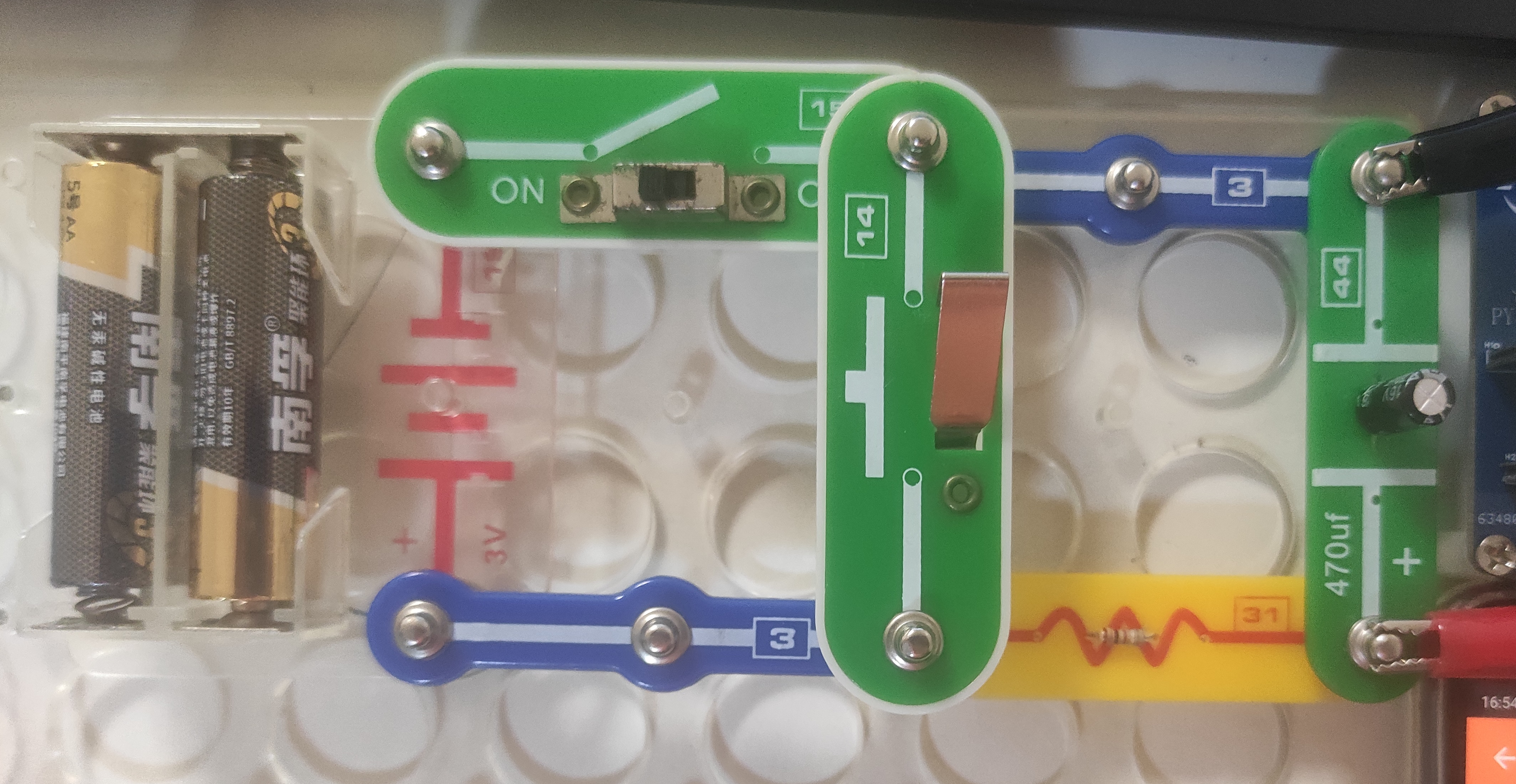

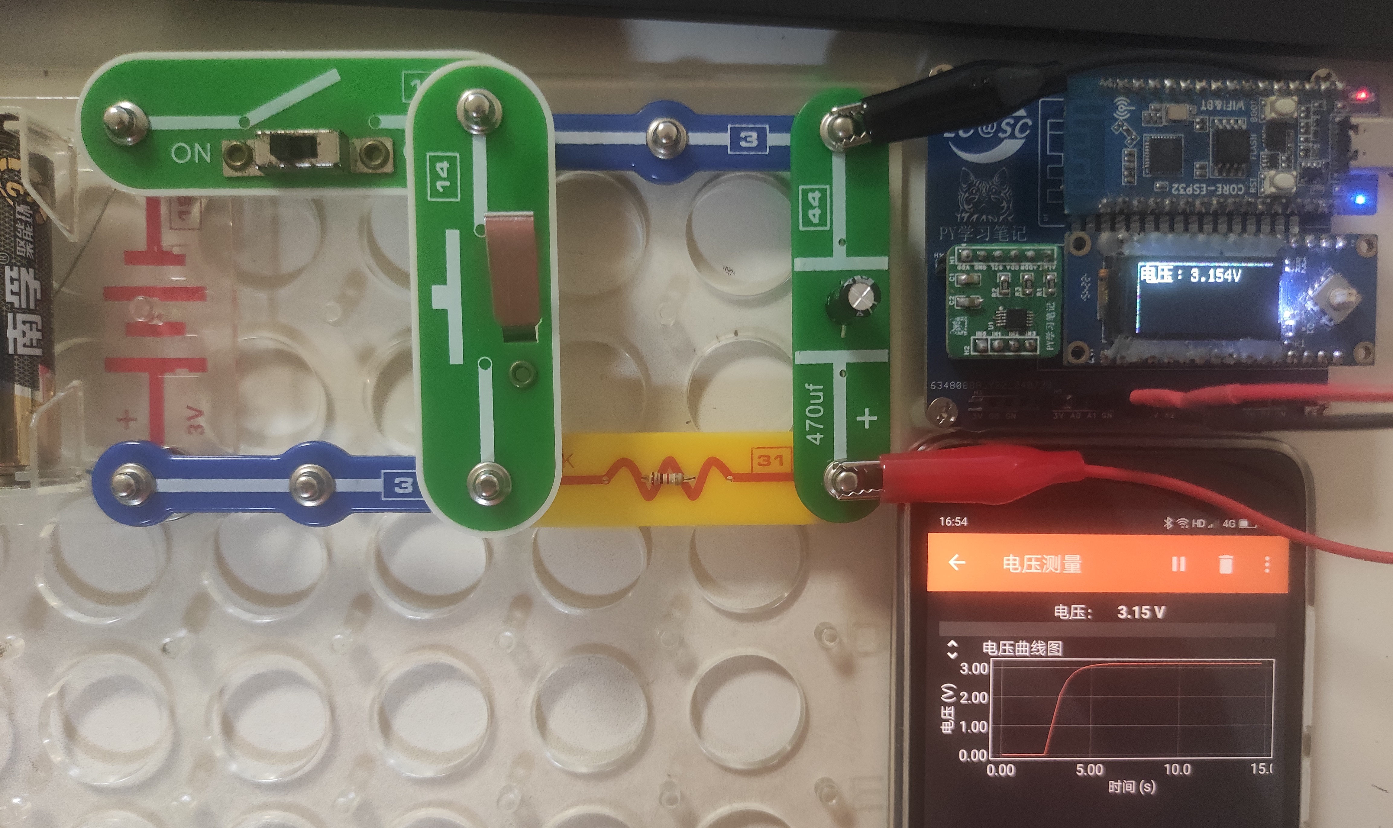

1)电容充放电实验
电容充放电实验是物理学中一个基本的实验。刚好我们有一套电子积木,直接拼一个测试电路出来:
将电压实验装置的正负极分别接在电容的正负极上,将软件部分的代码中value = adc.read(rate=0, channel1=0, channel2=None ),改为value = adc.read(rate=0, channel1=0, channel2=1 ),测量通道0和1之间的电压。
通电测试,先对电容进行充电:
当电压稳定时,电容充满,切换开关,进行放电实验。phyphox生成的电压曲线图如下:
实验情况详见视频。

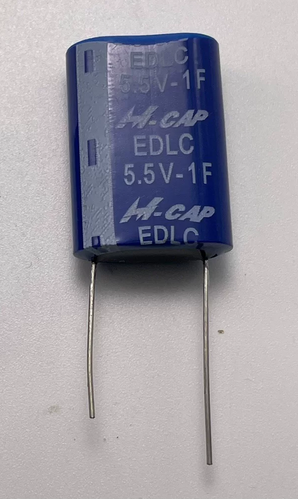

2)超级电容充放电实验
电子积木中的电容最大为220uF,充放电较快。我们使用一个1F的法拉电容(又称为超级电容)进行测试:
由于电容值太大,我们将电阻改为100欧后,充放电仍非常慢。1F的法拉电容充放电实在是慢,我们没有完整充满电再放电。phyphox生成的电压曲线图如下:
