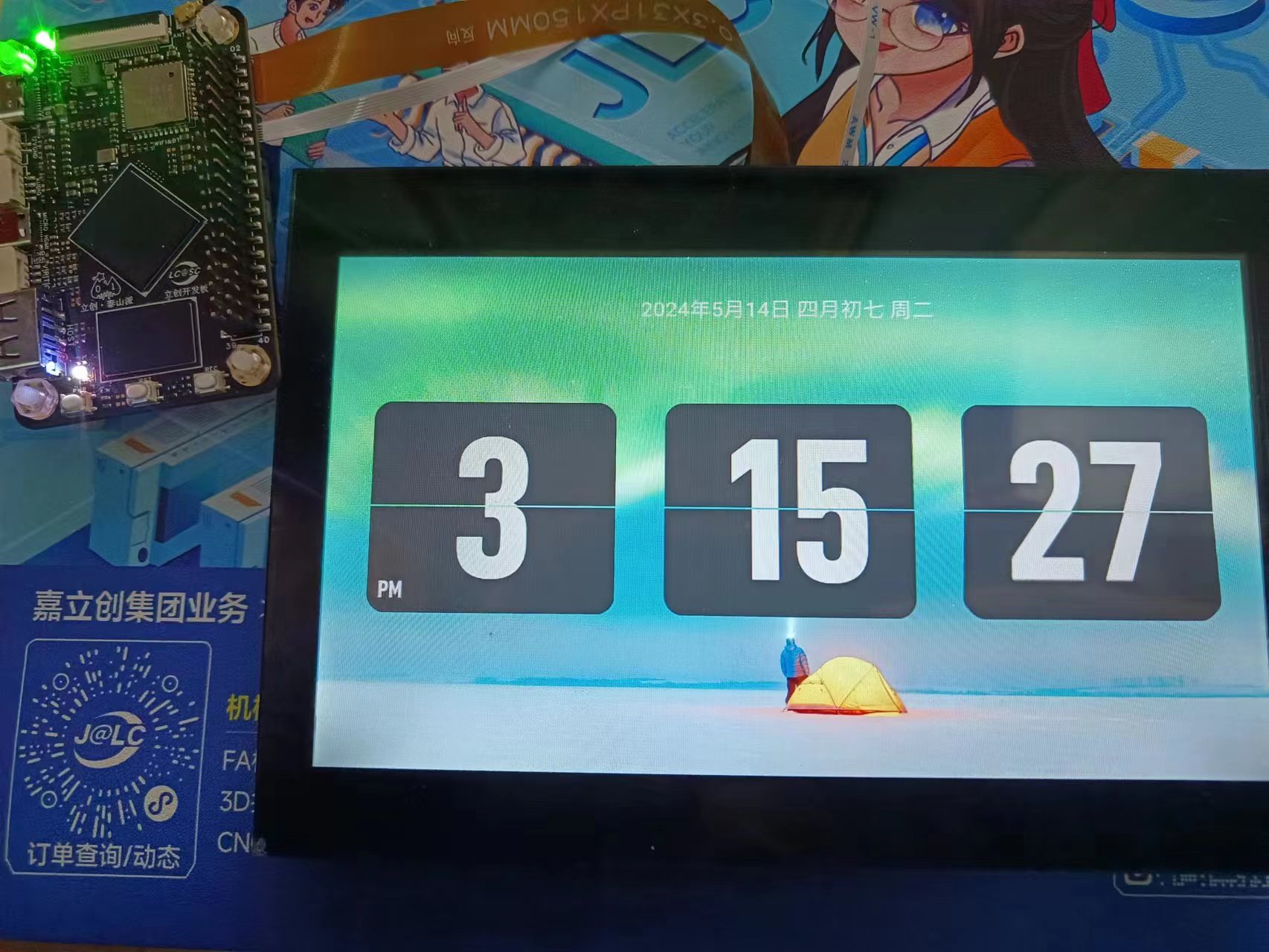

基于泰山派开发板的平板
不失去其开发板地位
参考链接置顶

硬件部分
1.泰山派接入(上半部分为mipi接入,下半部分为触摸接入)
2.桥接芯片ICN6211
3.液晶屏驱动电压部分 适用于大部分7寸RGB屏幕
背光部分(此部分不焊接,泰山派的背光驱动电路适配此款屏幕背光)
4.屏幕接口 (左边接入屏幕GT911,右边排线接入显示排线)
5.去耦及屏幕功能选择电路.
6.如果复刻建议去除的部分(用两个测试点 代替就行)
7.其他说明:
  布线MIPI差分对内及对间做阻抗匹配
  屏幕驱动电压部分与数字低 单点接地
  元件选型请选用立创商城正品元件
 排线均选择反向的

外壳
*本项目中pcb贴紧屏幕放置而且粘合,所以未在外壳 中体现
预留按键孔,预留主芯片散热孔
其他
视频为压缩后的效果,实际效果比较好,
另外,打印的3d外壳迟迟没到,等到了再分享
