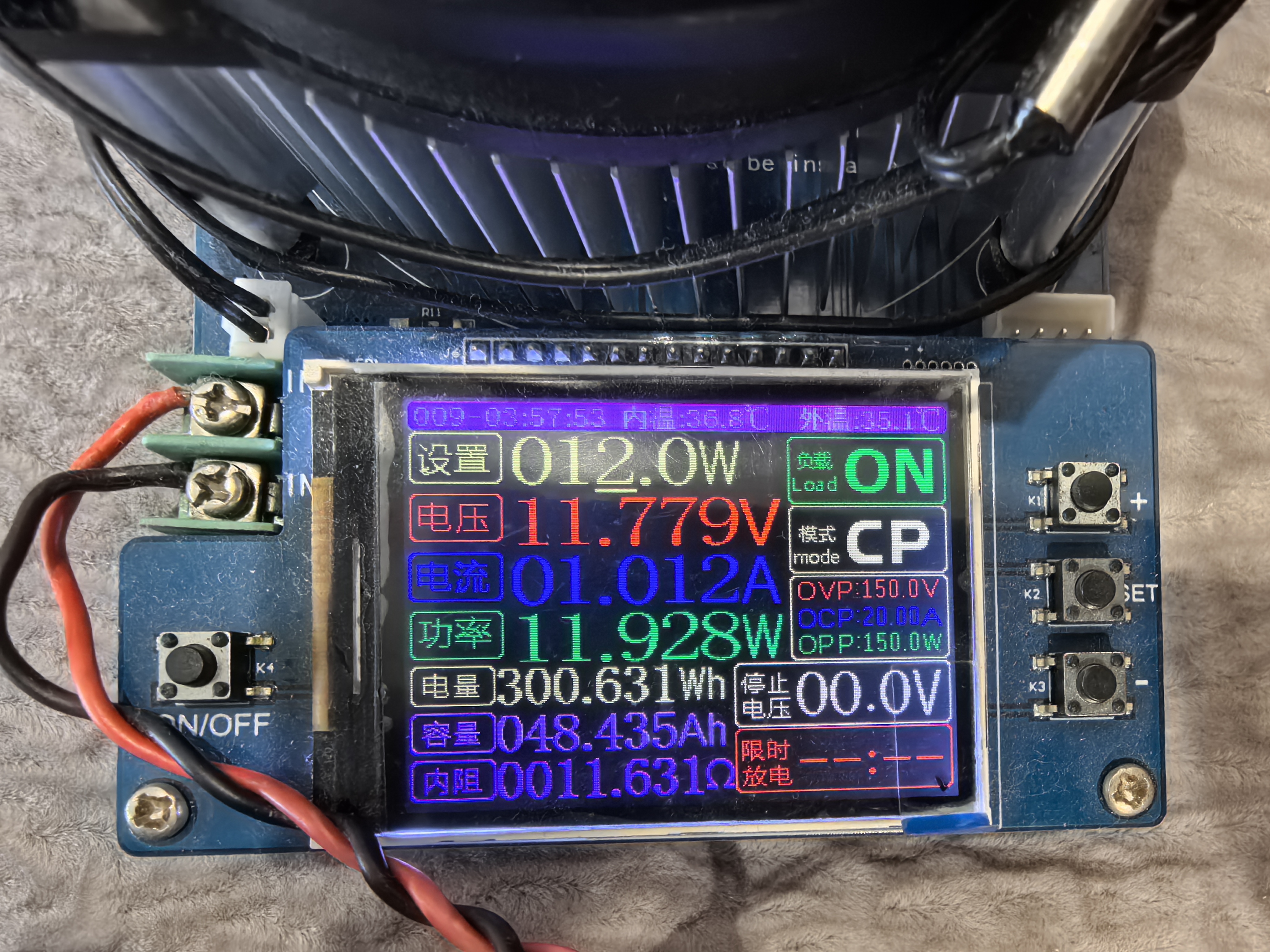

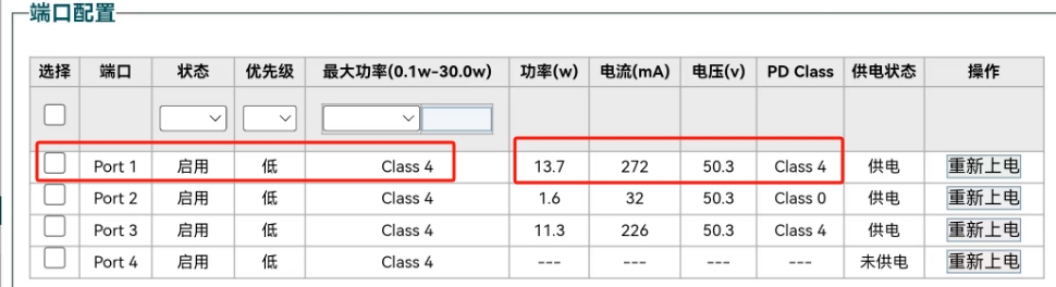

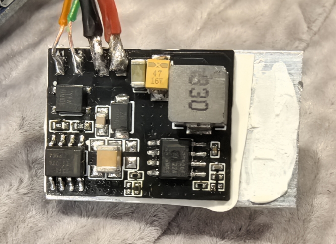

之前搞了一个SY8502的poe分离模块(传送门),后面发现这颗芯片价格高的离谱。索性换一颗,本设计采用Ti的LMR36520芯片,设计输出为12V 1A。当然也可以输出更高的功率,前提是整流桥芯片电感等散热要非常好才行。
比较简单就不过多描述了。贴了个小散热片电子负载简单测测,温升也还能接受。
