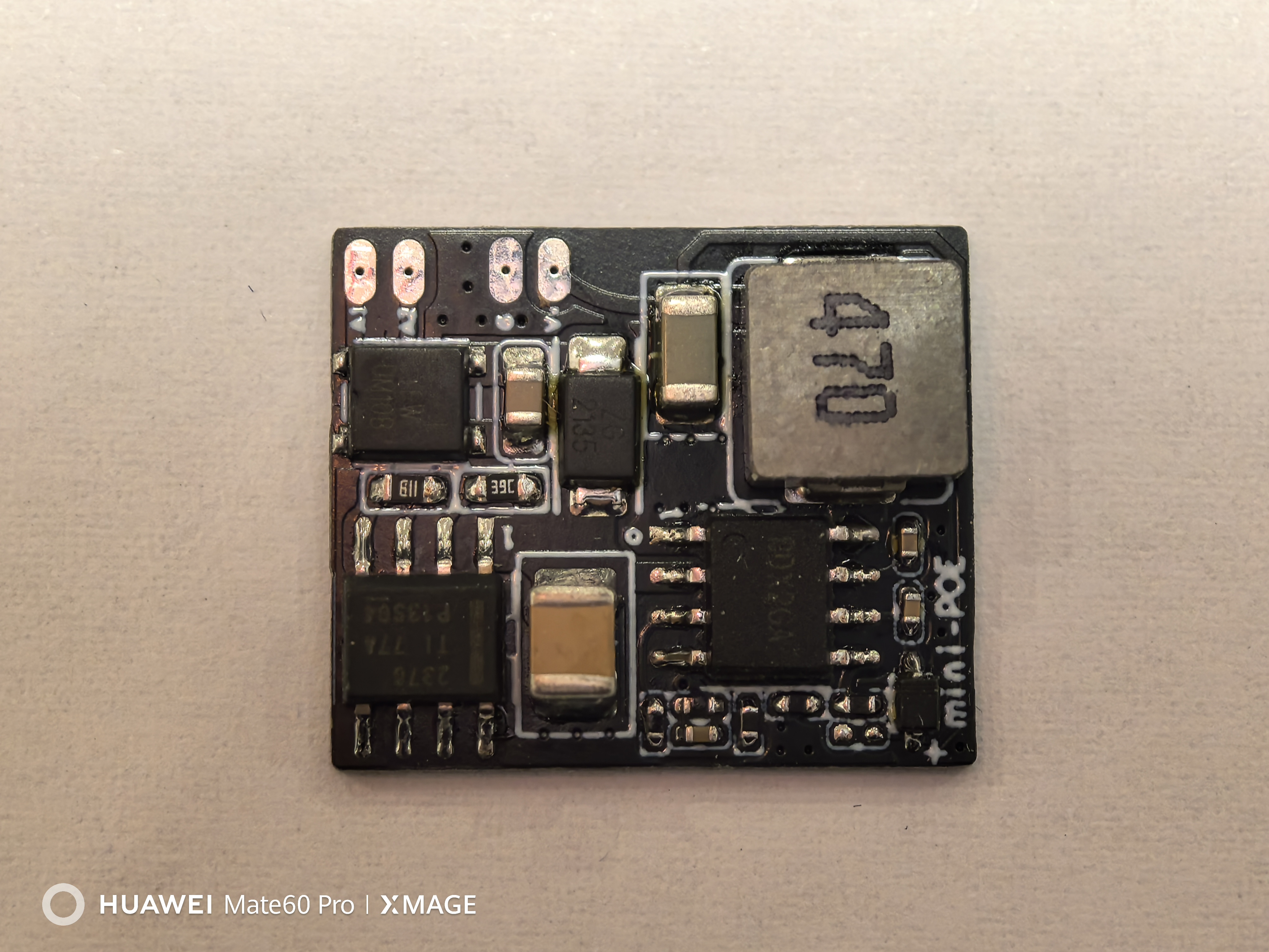

这段时间在改造家里智能家居。
由于家里天花板上有预留多余的网线,故考虑将网关们吸顶布置,通过poe供电。
奈何小米的中枢网关、多模网关都是外接适配器,淘宝上的poe分离器又大又丑。
所以有了本项目,制作一个装在网关内部的poe取电模块。
测量了中枢网关和多模网关的功率,发现中枢网关最大功率不超过5W(12V),多模网关不到3W(5V)。
故poe采用AF标准即可。
设计方案
设计功率满足5W长时间工作即可,同时考虑到模块要塞进网管内部,所以考虑采用dcdc非隔离方案。
1、选择 PD+降压控制器 一体的芯片如si3406等
2、选择独立pd芯片+高压buck芯片
之前工作中测试过si3406非隔离方案,温升相对比较高,故优先选择独立pd+高压buck
芯片选型
1、PD芯片选择性比较多,手头用的最多的就是tps2378和xs2100s,处于成本考虑选则2100s
2、高压buck芯片选型比较棘手,考虑到耐压、体积、温升,找了好久还是选了sy8502这颗,虽然体积不小,但是性能还是不错的。

改造网关
1、拆开网关后,找到网络变压器的中心抽头点
2、测量12 36两个中心抽头,如果连一起的话需要隔断pcb
3、去除bobsmith电路
4、中心抽头飞线到模块的A1、A2,不分极性
5、找到网关电源部分电路,找到输入的大电容,直接飞线出来到模块的G和V+。 此处要注意极性绝对不要搞错。
6、将模块背面贴好导热双面胶,找到主板空的位置(电源附近有)直接贴在主板上用来散热。
7、直接插poe交换机通电测试
