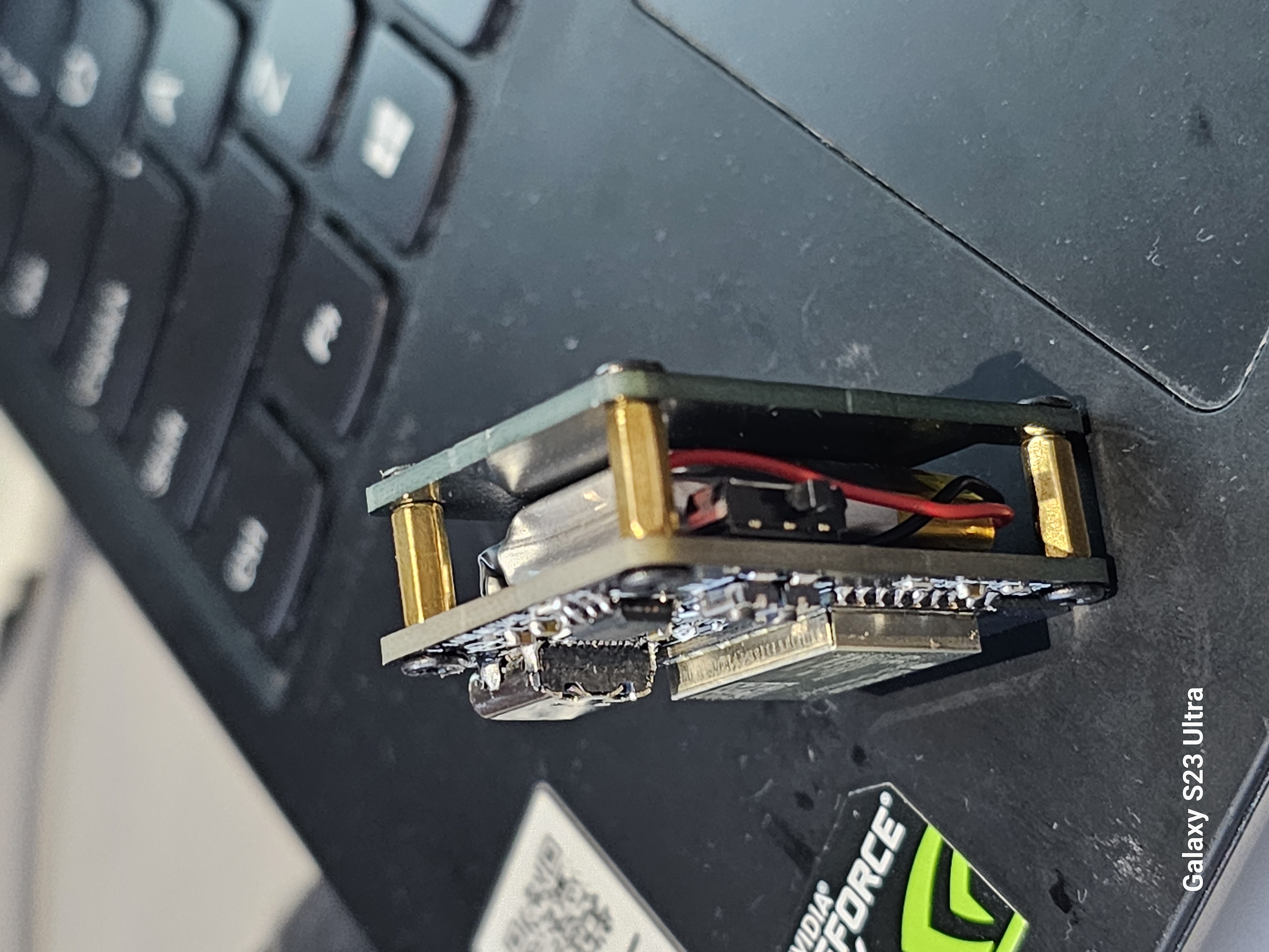

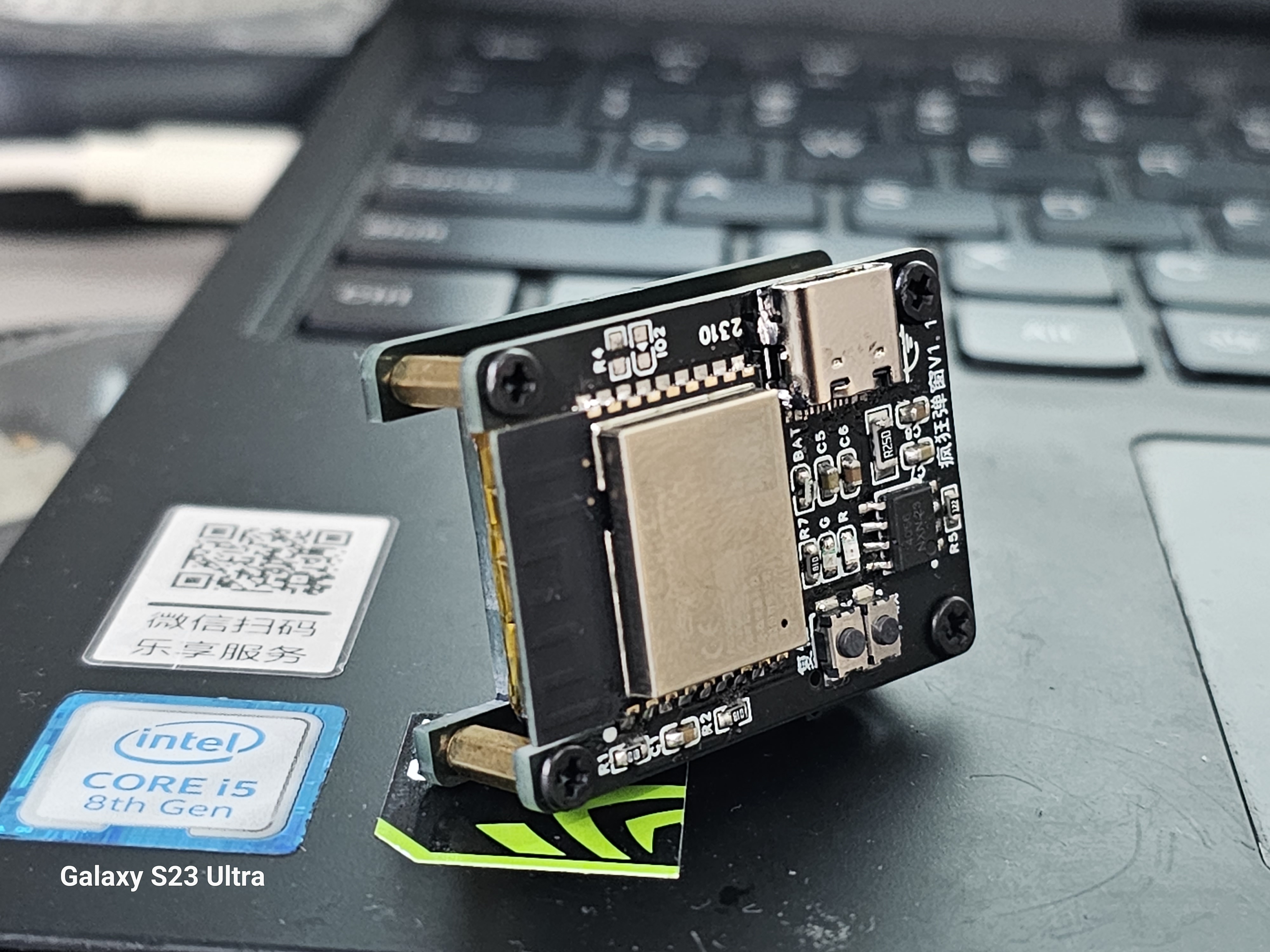

使用VS code进行上传
需要新版请移步:
https://oshwhub.com/qusenberg/feng-kuang-dan-chuang-pro
需要最大功率请在前端源代码添加BLEDevice:init("Airpords69)"下面加以下源代码
esp_ble_tx_power_set(ESP_BLE_PWR_TYPE_AD V, ESP_PWR_LVL_P21);
esp_ble_tx_power_set(ESP_BLE_PWR_TYPE_SC AN, ESP_PWR_LVL_P21);
esp_ble_tx_power_set(ESP_BLE_PWR_TYPE_DEF AULT, ESP_PWR_LVL_P21);
有效距离≥3m
材料:
1)厚宽长70,20,25电池-300毫安(天线版本是150毫安)
2)铜柱M2*8(4个),M2螺丝(8个)
3)3m双面胶固定电池

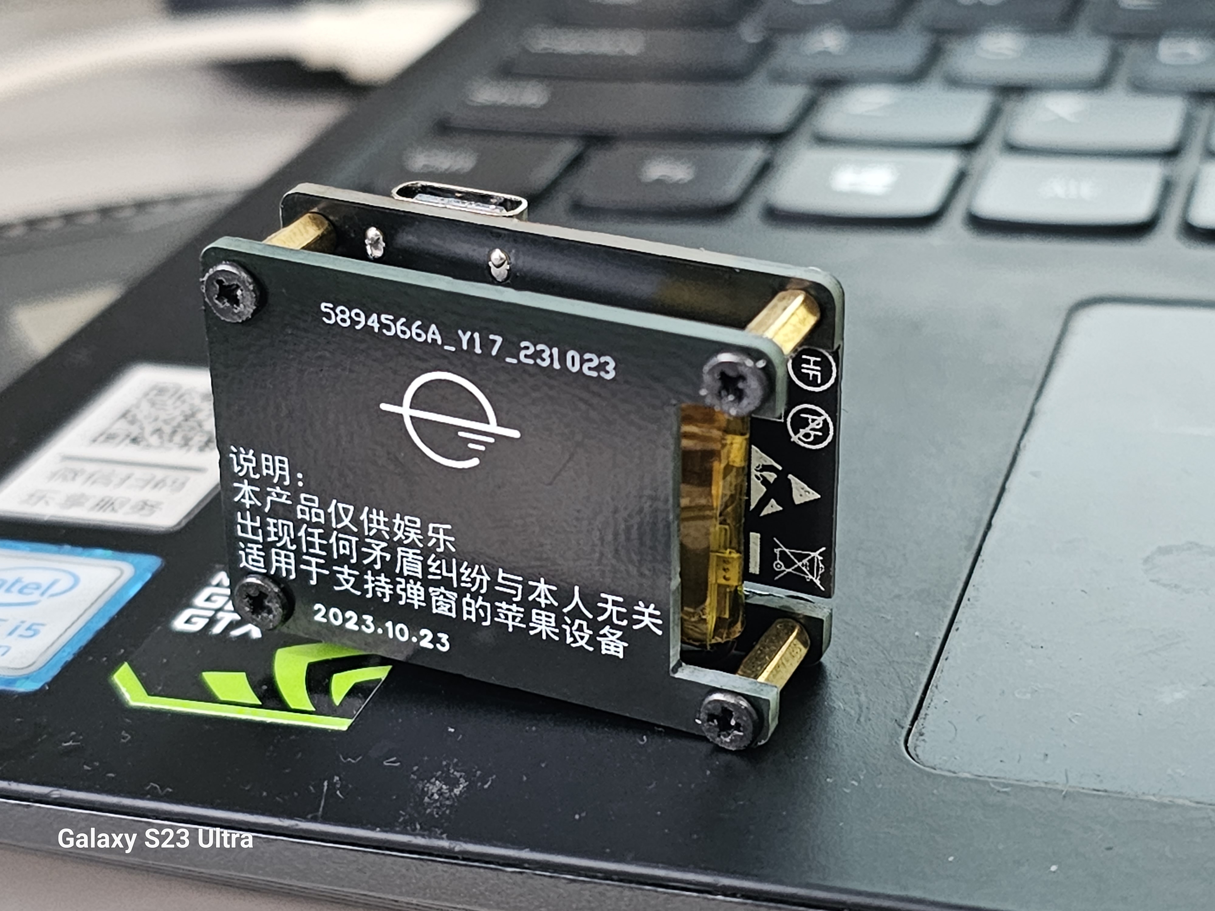

说明:
本产品仅供娱乐
  出现任何矛盾纠纷与本人无关
  适用于支持弹窗的苹果设备
