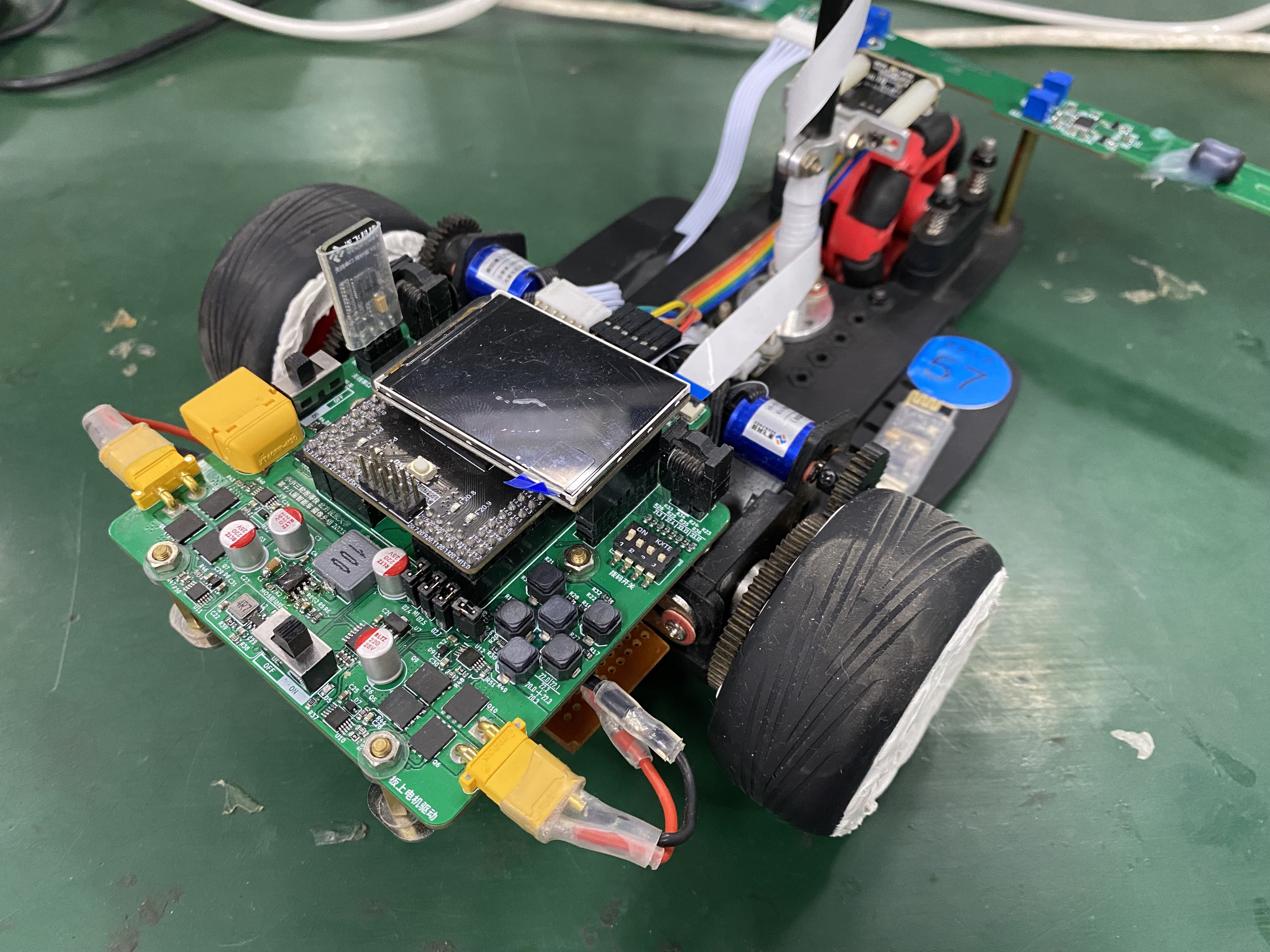

2.1 主板/电机驱动一体板(四层)
主板部分
这个是标准的主板电机驱动一体板 然后我们尽量使用排线链接其他东西 尽量少/不使用杜邦线

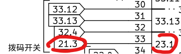

其中有一处错误
就是拨码开关的网络名称标错了 但是线连接的还是对的 所以说你可能需要注意一下
同时感觉板子上的主要3.3V还是挺有压力的 推荐后期整体换成3.3V DCDC可以保证更大的过流量 etc.
然后板子上自带电池电压采样 可以方便的看到电池电压 省下一个哔哔响了
电机驱动部分
电机驱动使用EG5620 半桥驱动x2 搭建标准H桥 然后使用便宜拆机MOS轻松拿下电机驱动部分

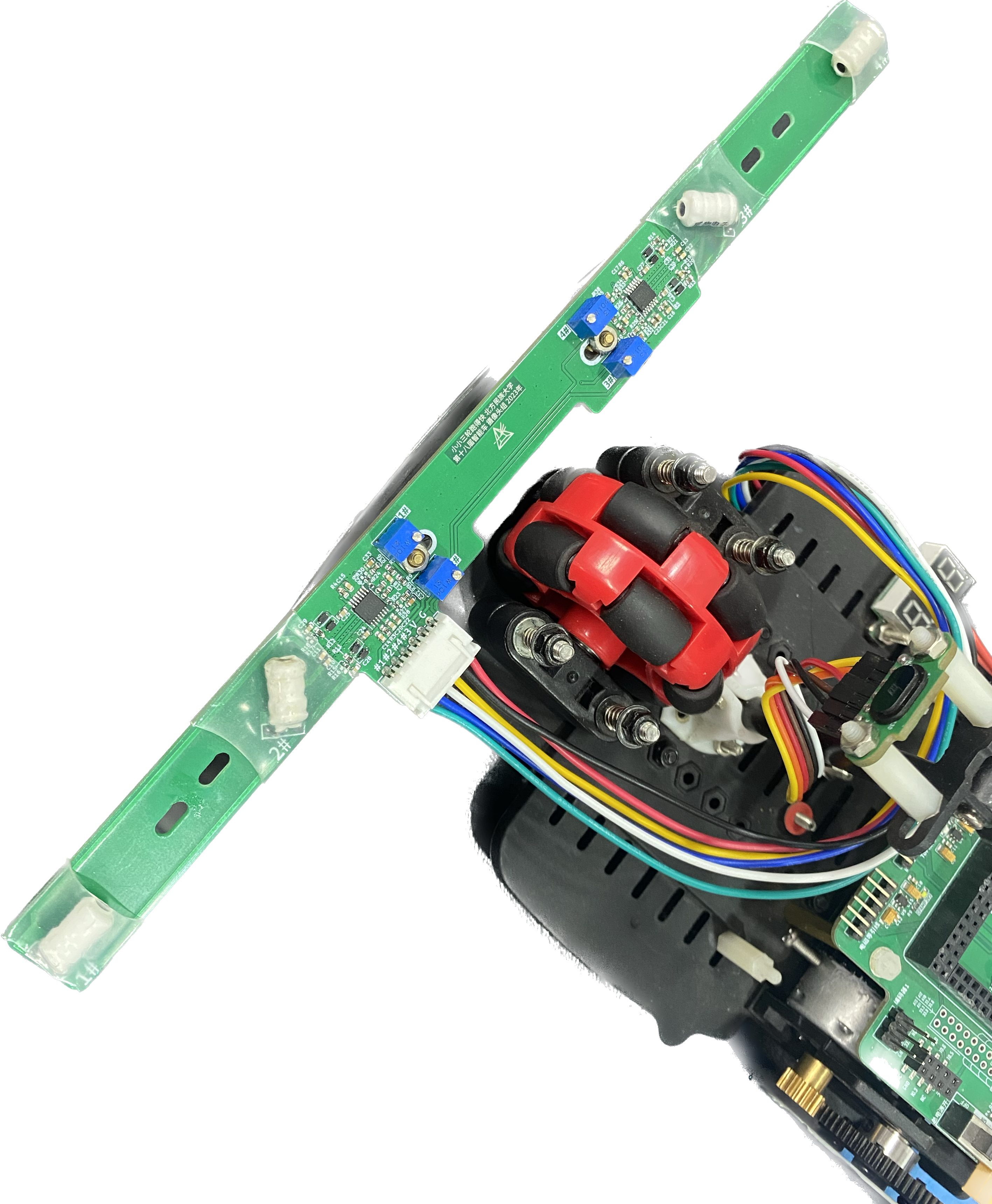

2.2 电磁运放一体板
电磁运放一体板,采用RS824XQ便宜好用,4路带跟随器输出(其实英飞凌的ADC输入阻抗够高 不带跟随器也无所谓)

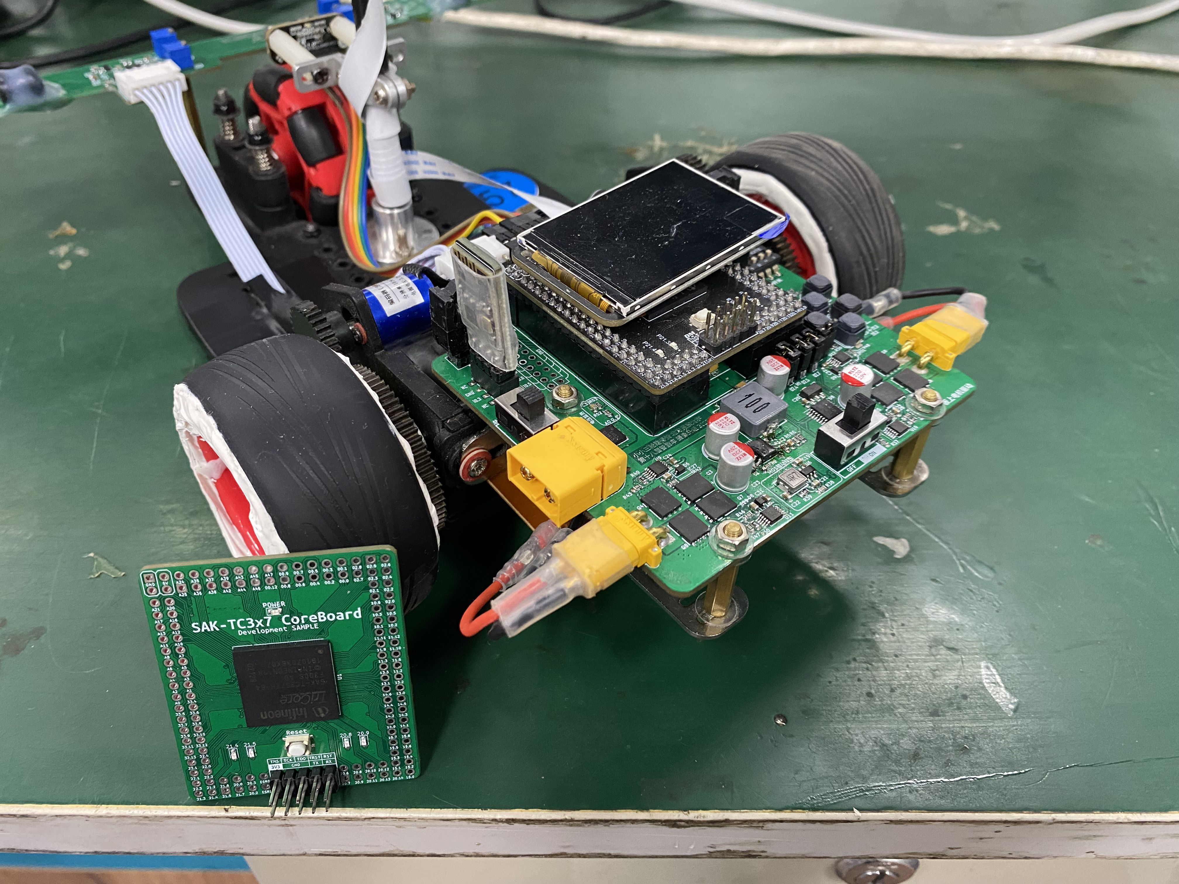

2.4 SAK-TC3x7 核心板(实际未使用)
核心板地址
其实我估计核心板确实是可以用的 估计什么时候那边会有第二波更新 彻底做完这个项目 :(
