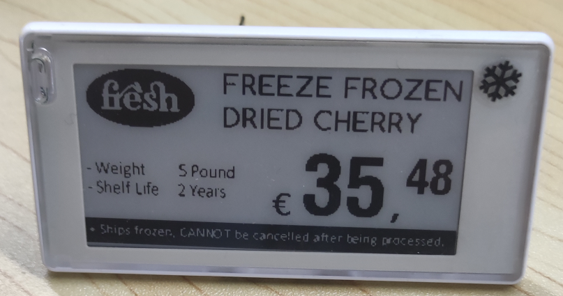

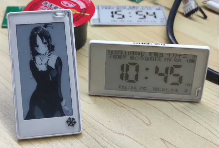

ses的黑白2.6价签CU440使用0.8元蓝牙板改造,增加扩展能力主控SYD8810
简介:ses的黑白2.6价签CU440使用0.8元蓝牙板改造,增加扩展能力主控SYD8810
创建时间:2022-10-11 10:30:02更新时间:2023-01-31 11:54:28
项目说明
使用蓝牙芯片做主控,比原来纯mcu做主控有更多可玩性,可以与手机做交互,蓝牙自带的500kflash可以实现更多的功能,
而且比esp系列功耗更低,续航更长。

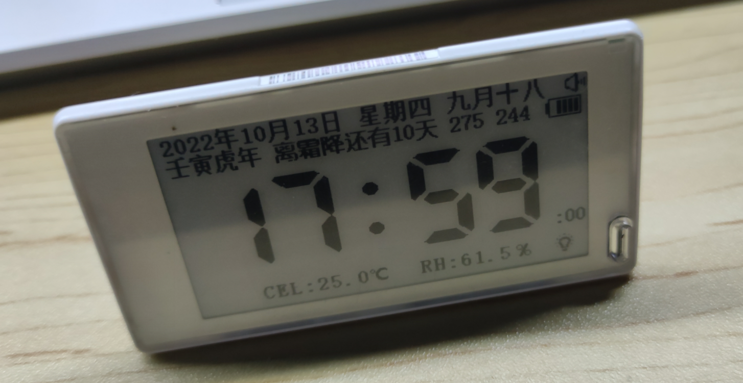

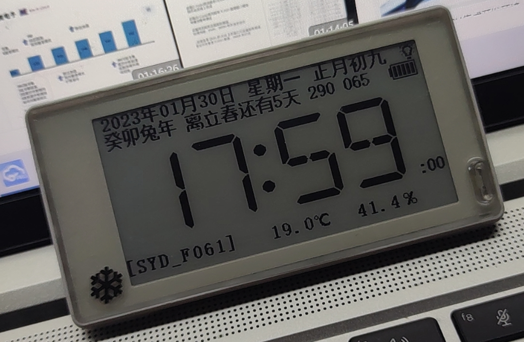

暂实现以下功能:
1.温湿度时钟
2.显示图片(电子价签?)
下面是详细说明

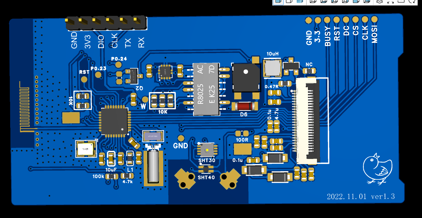

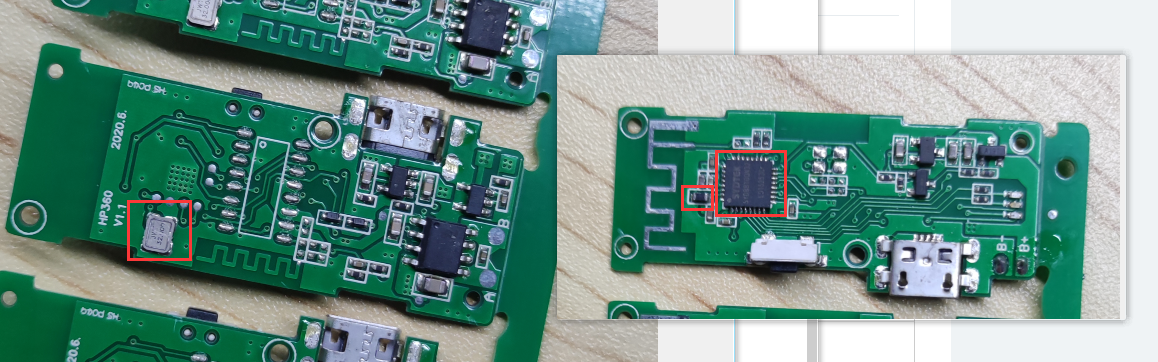

主控使用SYD8810
除去协议栈可用20Kram  504K flash  M0内核,keil开发 用JLink编程,也能用便宜的JlinkOB编程,
来源可看 SYD8810蓝牙最小系统板【已验证】
主控拆原板的8810 电感和晶振。电容有点小,不嫌弃也可以拆下来用
原价签板子拆fcp座子,墨水屏外围电感和nmos管、32K晶振和弹片

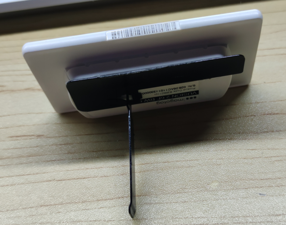

用原外壳安装好的样子
可以买个手机支架支撑起来
板子3D图

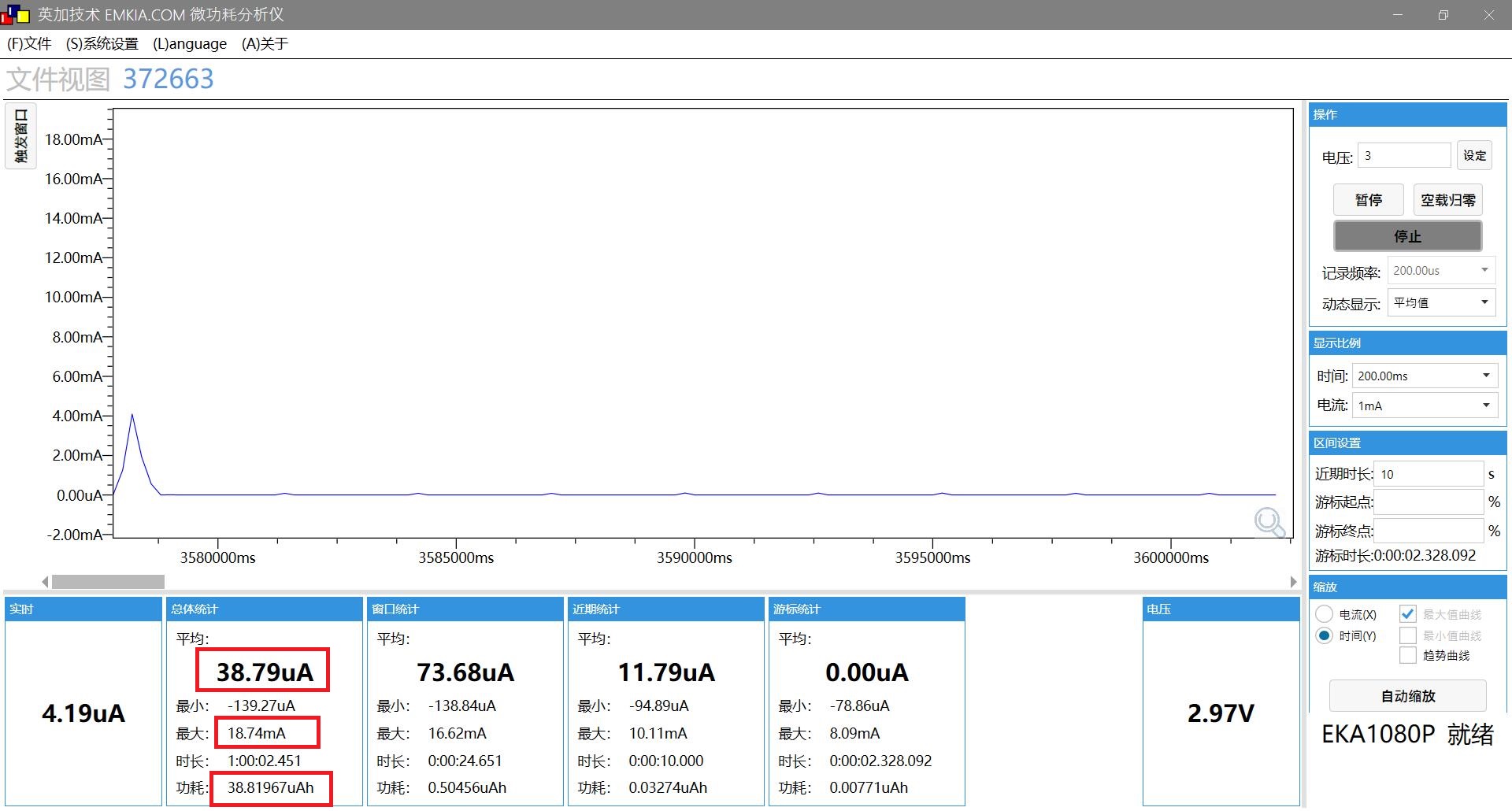

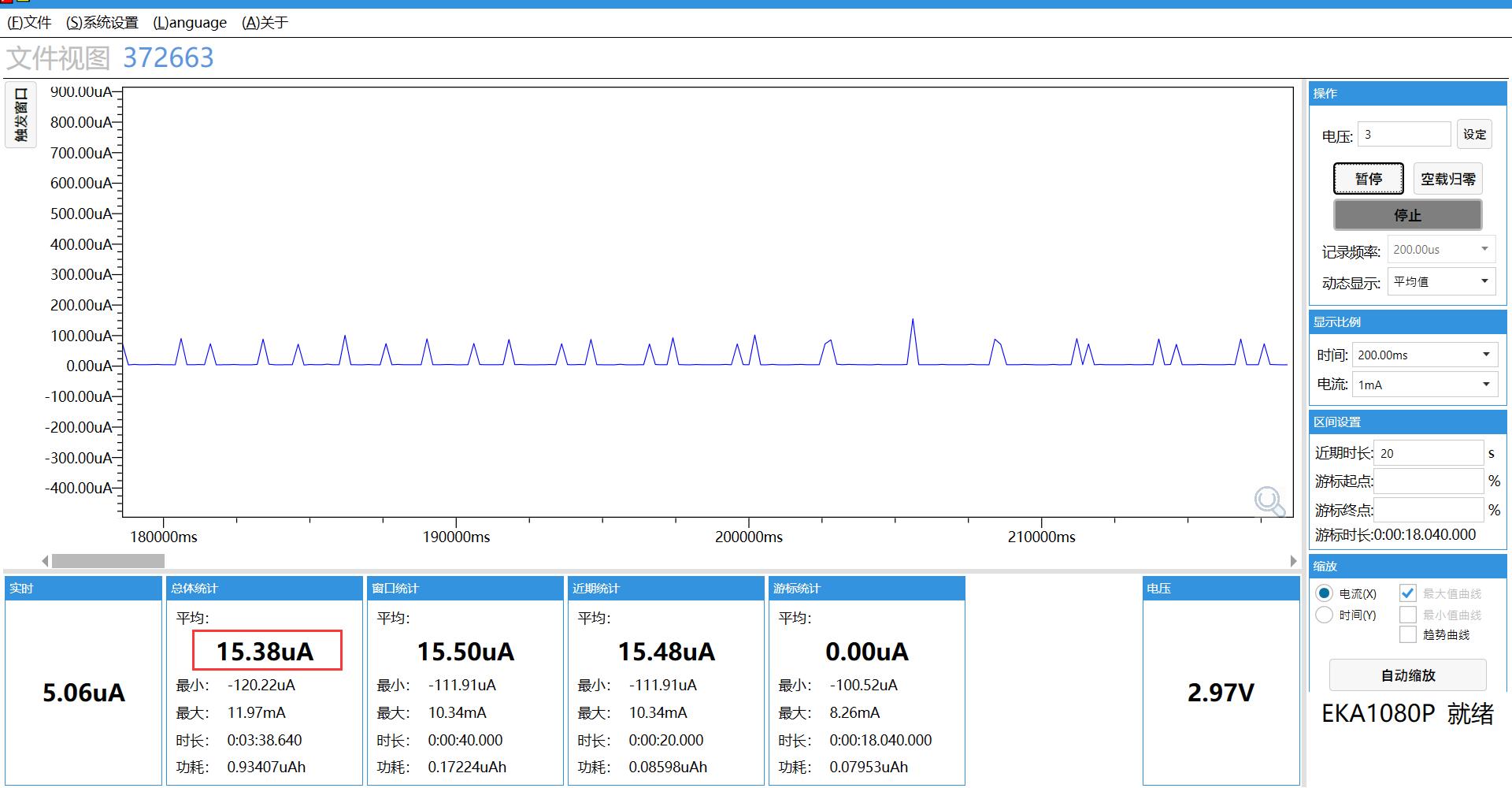

功耗介绍
统计一小时功耗,刷新电流峰值18.7ma,底电流4-5uA,一小时59次局刷1次全刷平均电流38.8uA 。一小时功耗38.8uAH,24小时39 *24 = 936uAh,一天功耗1mah以内。按2颗CR2450并联理论容量是1100mah。实际达不到那么多按700mah计算预计可以续航2年(受电池品质、弹片接触问题和温度影响实际可能更少)。
光敏休眠后的功耗
平均16uA左右 峰值电流11mA,稍稍延长下续航

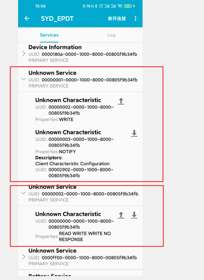

蓝牙命令说明:
手机以下面0001和0002服务做通讯。
命令指令在0001.传图在0002.
指令写入  service 0001的特征0002里

传图数据 写入  service 0002的特征0000里
把生成的图片数组根据当前mtu大小,分包写入即可,单色图必须为152*296/8  4灰度为 152*296/4 大小
读取  service 0002的特征0000里
返回当前的设置值

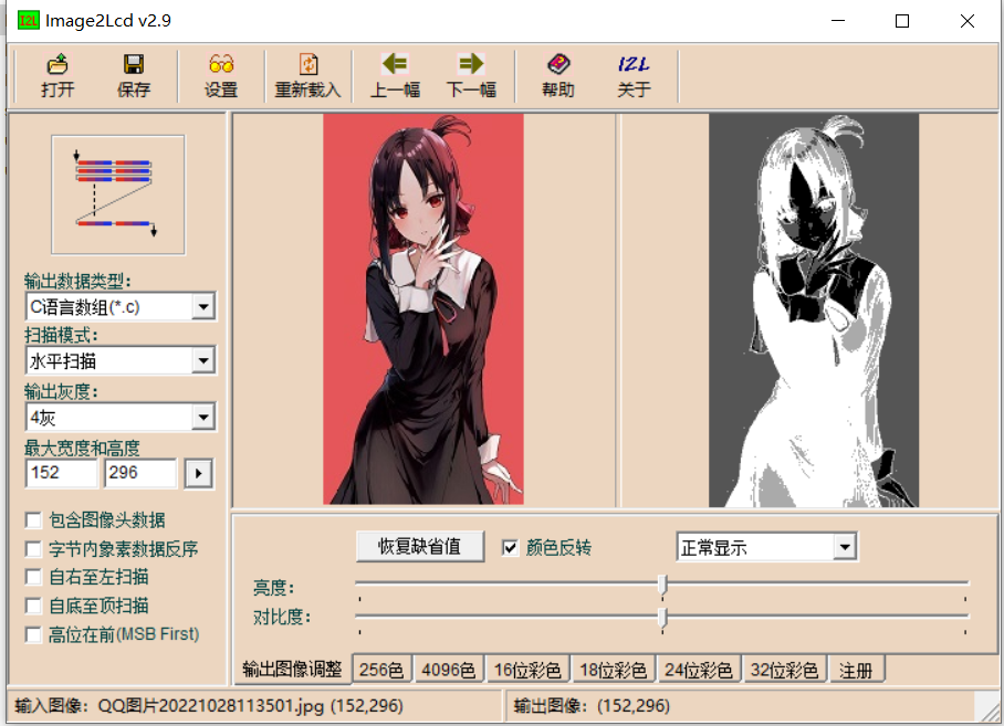

刷图流程 先设置模式指令A7->开始传图指令A8->写入数组->刷新图片指令A9
4灰度取模软件设置

2022-11-06 实现4灰度显示,屏幕自带4灰度驱动,上传佳显4灰度例子
