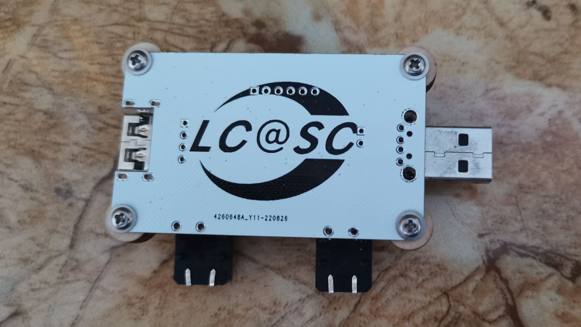

1、简介
基于N32G430C8L7+INA199制作的USB电压电流表。
2、工程说明
由于是复刻官方案例(视频链接:BV1ha411o72i),本身对精度方面不了解,且可能器材规格不一样,不对精度进行描述。
3、特性
  • 0.91寸OLED屏幕,显示效果清晰小巧;
  • 配有WS2812B彩灯,且可以通过按钮控制
