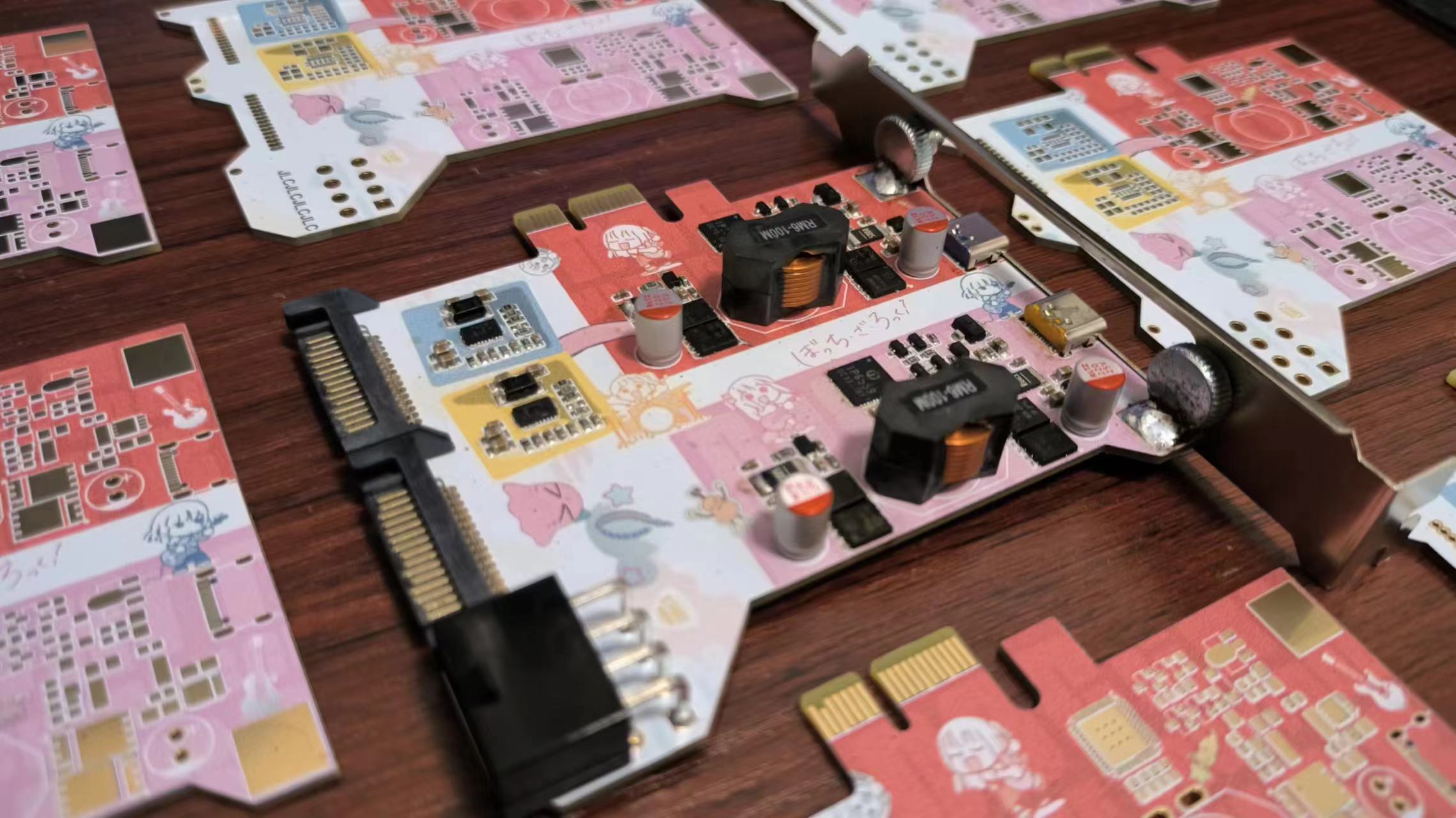

使用英集芯IP6559_AC车充芯片,安装于PCIE槽位。每路支持最高PD100W输出,使用电脑显卡8PIN接口(5557R)和SATA15P供电,转换效率最高约97%。【孤独摇滚彩色丝印】

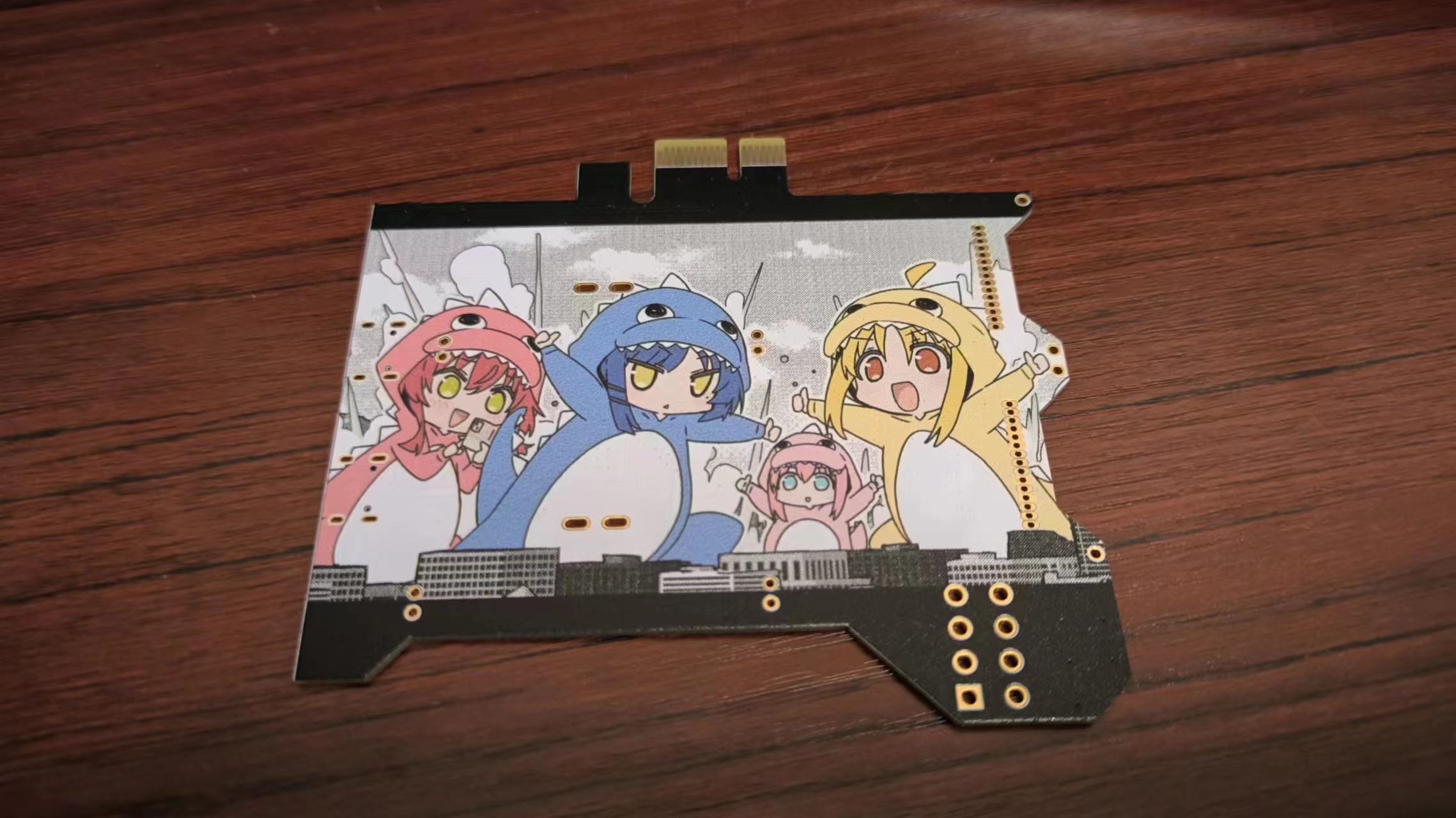

由于白嫖到彩色丝印免费券,所以搞了个孤独摇滚的彩色丝印上去,不需要彩色丝印正常下单即可。

裸板

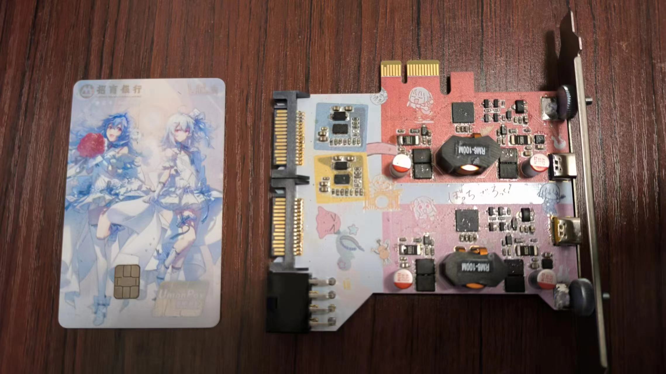

焊接后

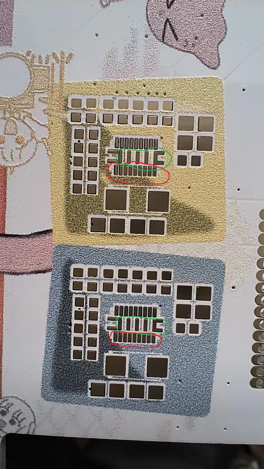

一、供电接口与电熔丝电路焊接
该部分没有需要特别注意的,就是SATA焊盘太近了容易连锡。
不需要电熔丝电路可以不焊接,并如图将MP5021的VIN和OUT引脚短接(后续可能会引出短接焊盘)。
以下情况可以不需要焊接电熔丝电路:
1、使用显卡8PIN接口【单单8PIN接口足以支撑200W的输入,当然能全插满更好】
2、能保证两个SATA15P插入牢固,且持续总功率不超过120W【单SATA供电接口12V持续总功率约60W】

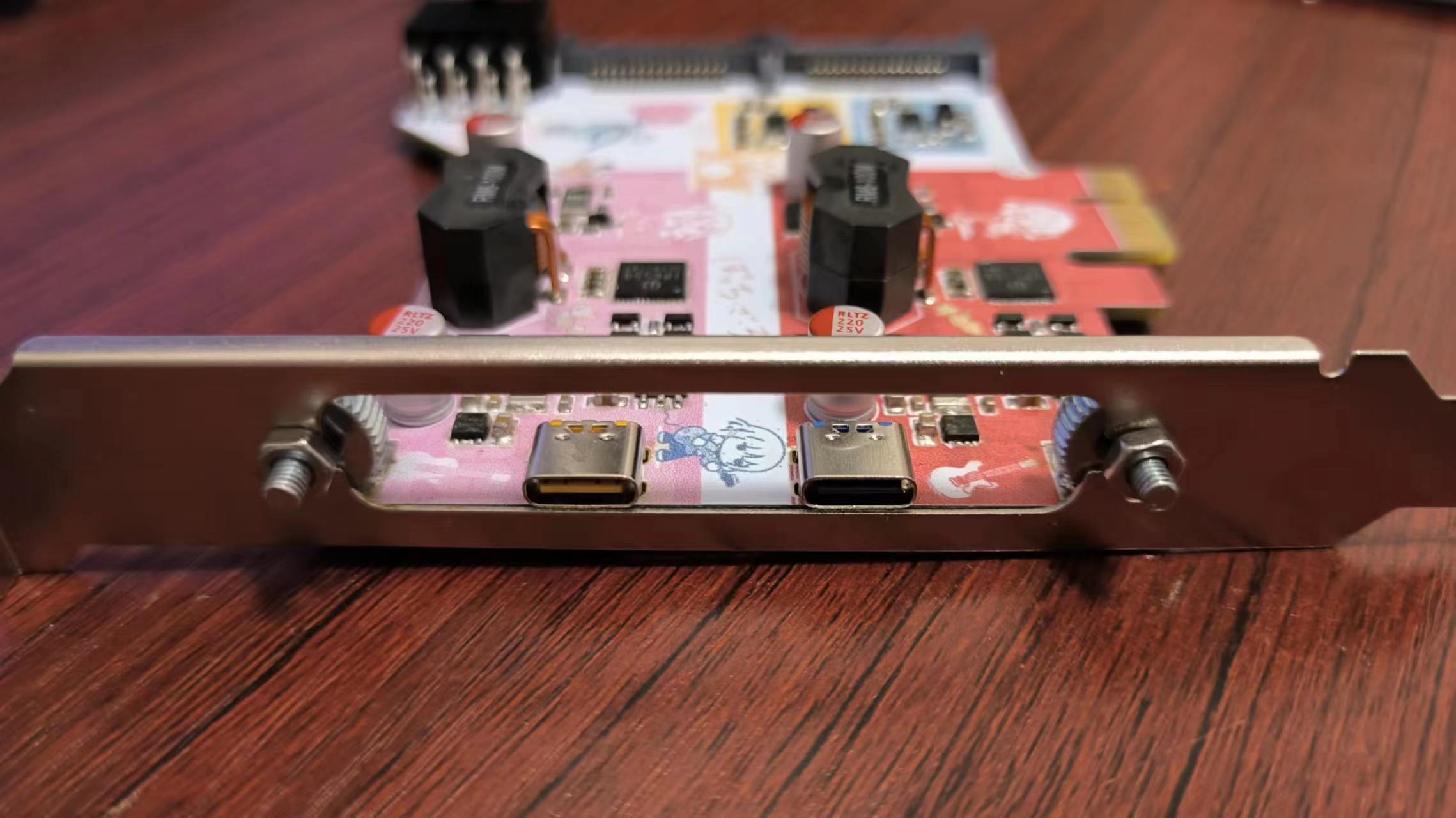

二、PCIE挡板安装
PCIE挡板安装是必须的,实际使用插线会使PCB脱出PCIE槽。
但由于没有适合的PCIE挡板【孔位合适、价格、能与PCB固定等】,想到了买个大开口+焊接螺丝固定,最重要便宜。
先把手拧螺丝和螺母固定在挡板上再焊接,焊接不锈钢可能需要不锈钢焊锡助焊剂。

注意事项&问题
1、MP5021实在难买,下单才发现很多店都没货。所以还是建议短接吧。
2、PCIE槽是有12V供电的,可以分担外接供电压力。但是又需要限流电路了,也就没有引用【但接了GND】。
3、37号脚的接地电阻决定了C口的输出协议,如果连接NTC可以起到温度保护的作用,但是没找到合适的NTC。130K左右是能输出100W的阻值,阻 值低了会降功率,高了也到不了100W.
4、ORING电路焊完发现有点鸡肋:一方面自己用不会两个输入同时接入,另一方面再理想的二极管也不会是理想,而且芯片还贵。——后期我直接把ORING电路拆了,把场管两边短接。
5、BSC059N04LS6是找到最适合的场管了,可惜买的全是假货,只能用AON6354、BSC0906NS代替了,而且尽量买拆机。
6、尽管余留了VOOC引脚,但目前能买到的芯片都是不支持了。
