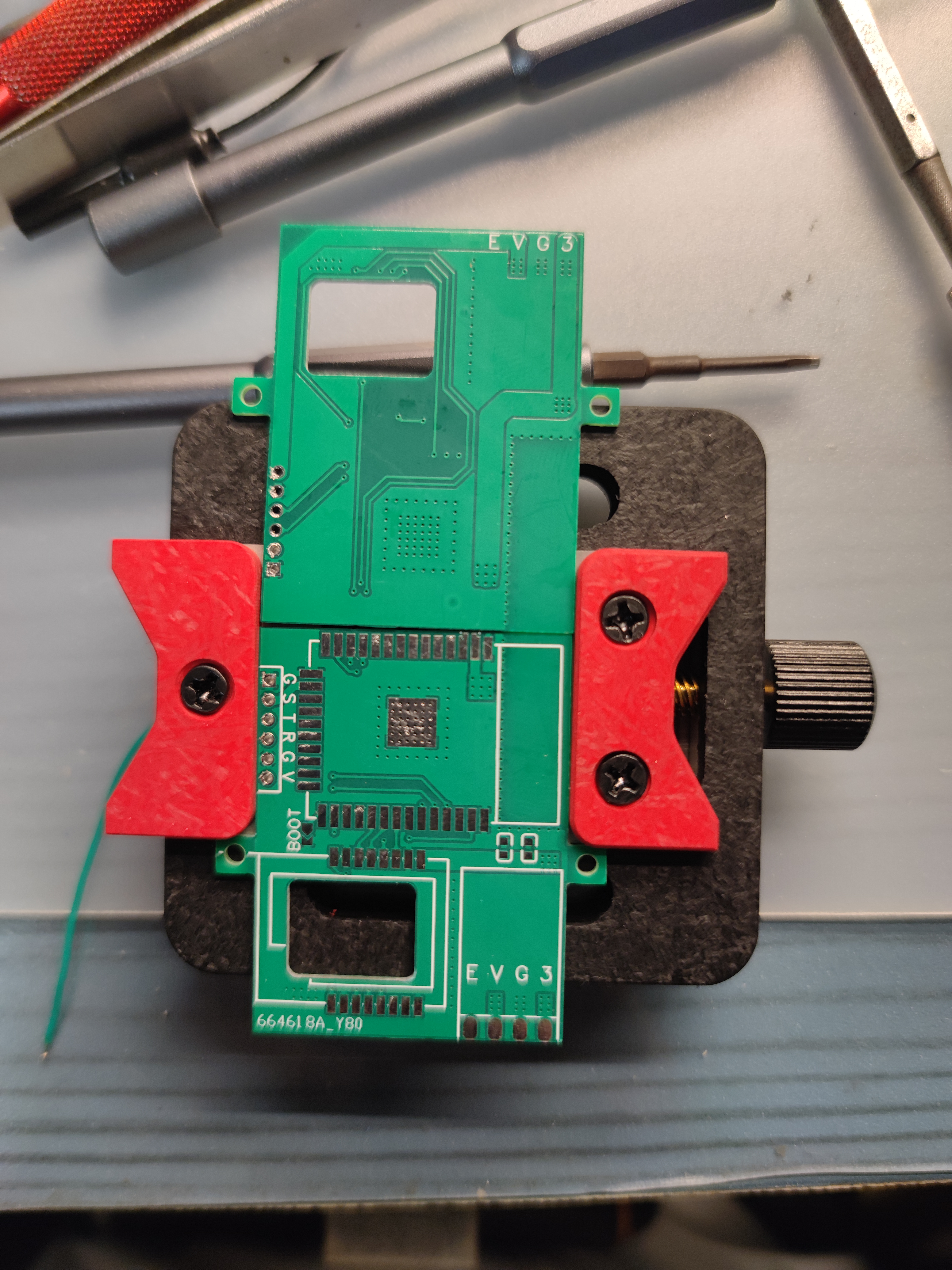

T-Pro有cc2500/多协议/elrs三种内置高频头的版本售卖,只能三选一。。。可怜的楼主买的太早,买了cc2500版本,外挂了elrs高频头,但使用后发现,手柄控的便利性被一个高频头给破坏了。网上已经有了开源的elrs内置高频头,但是,无法再使用内置cc2500了。

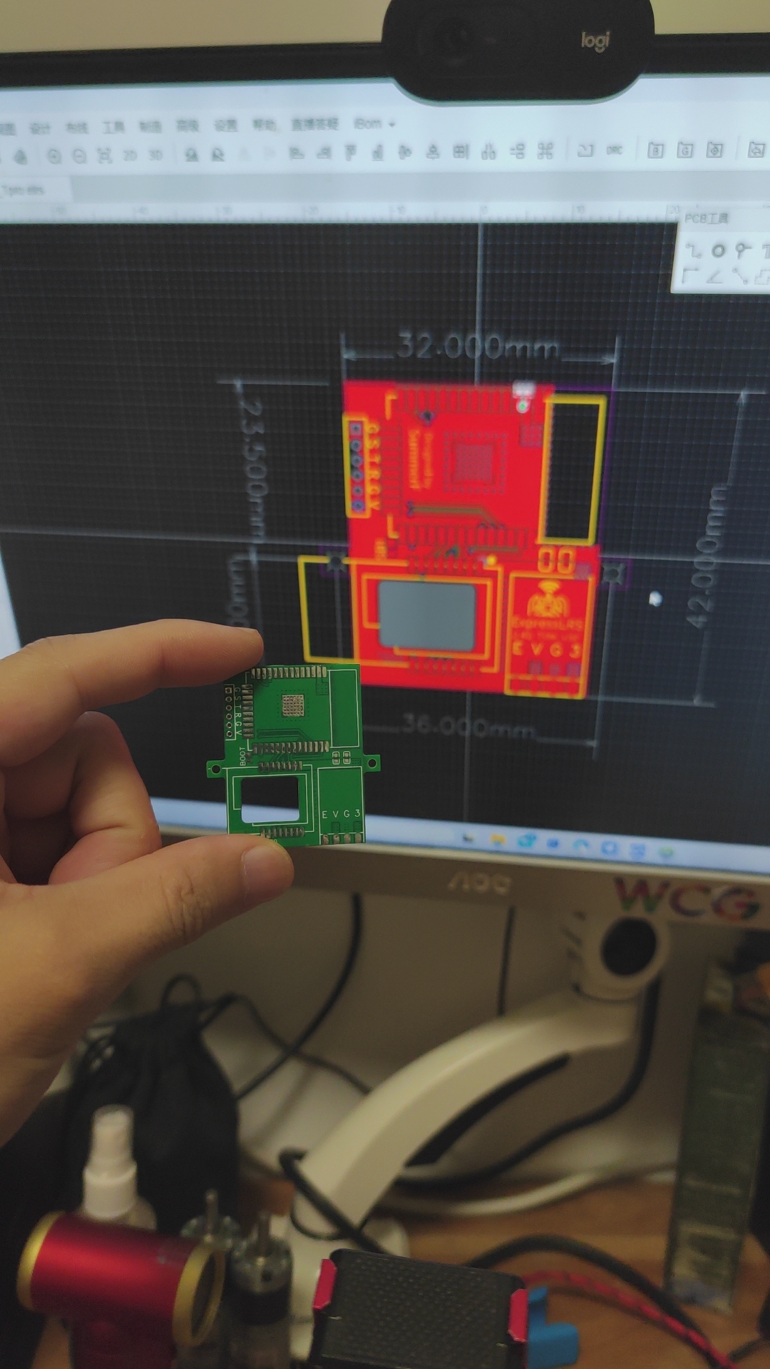

于是,历经几个月,我终于忍受不了,参考网友设计,自己做了这个内置elrs高频头,同时保留了内置cc2500(内置四合一的不清楚是否兼容)。成年人么,当然选择我全都要。。。
感谢嘉立创的免费打样。

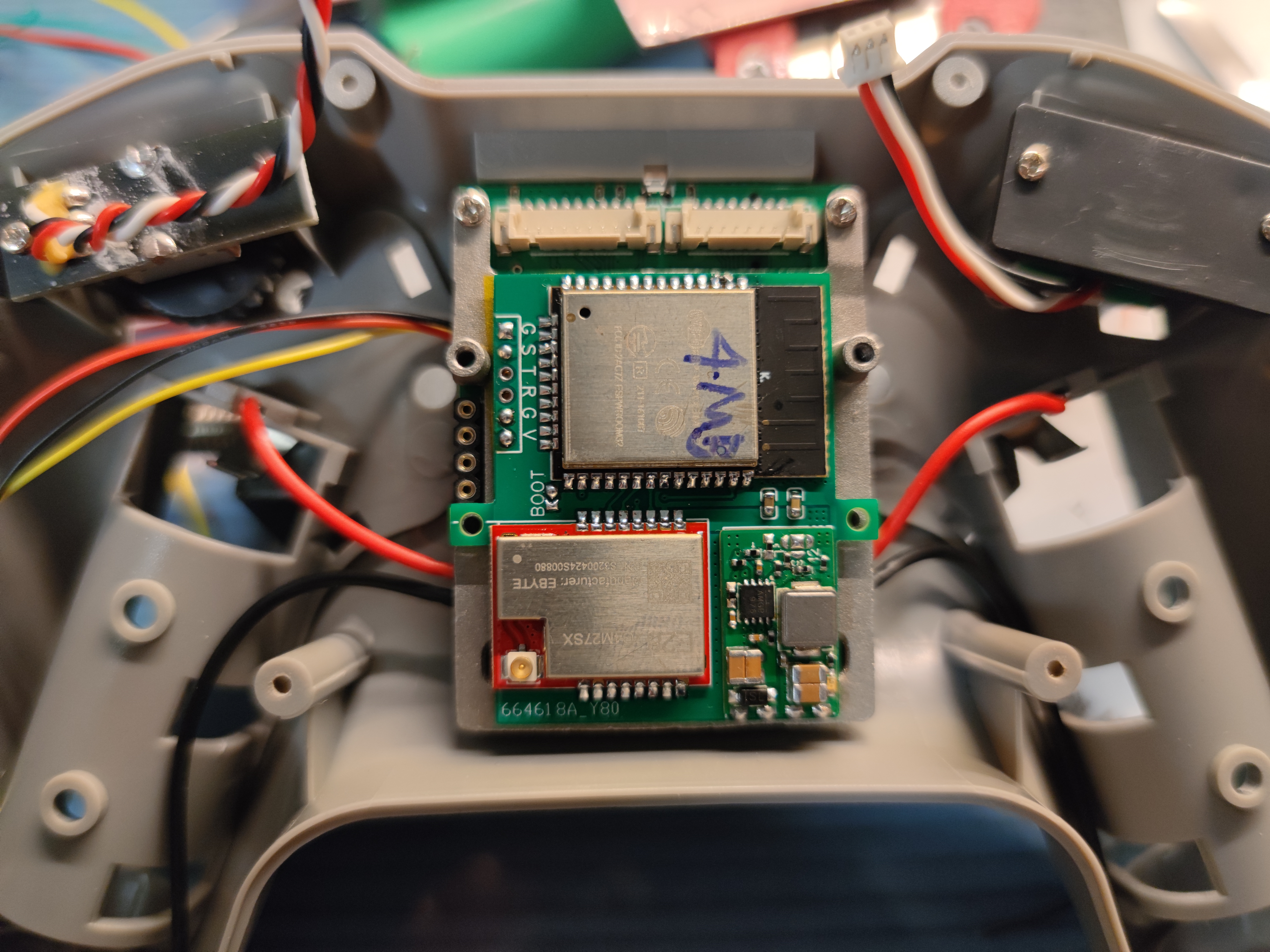

器件很简单,esp32 / e28 2g4m27sx / 3.3Vdcdc电源模块(https://oshwhub.com/hljjmsr/mp9943bec-v0-1_copy)  三个模块 和10uf 0.1uf两个电容  一个10k电阻

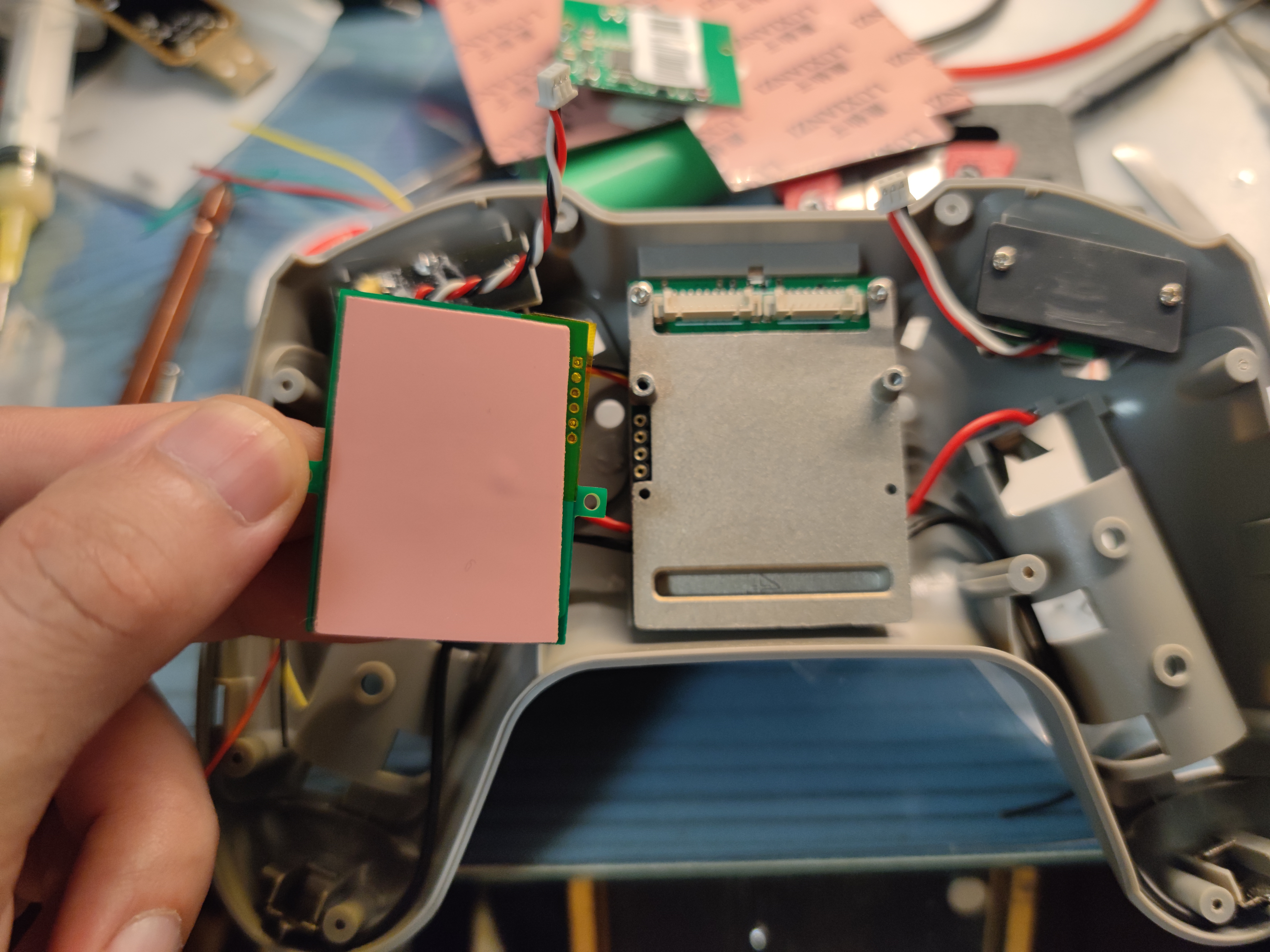

贴上1mm厚度导热片,装上内置高频头后,jumper官方铝散热板柱子还比模块高0.5-1mm左右,也就是说,cc2500模块和elrs高频头模块之间还有一个微小的间隙,达到空间极限。

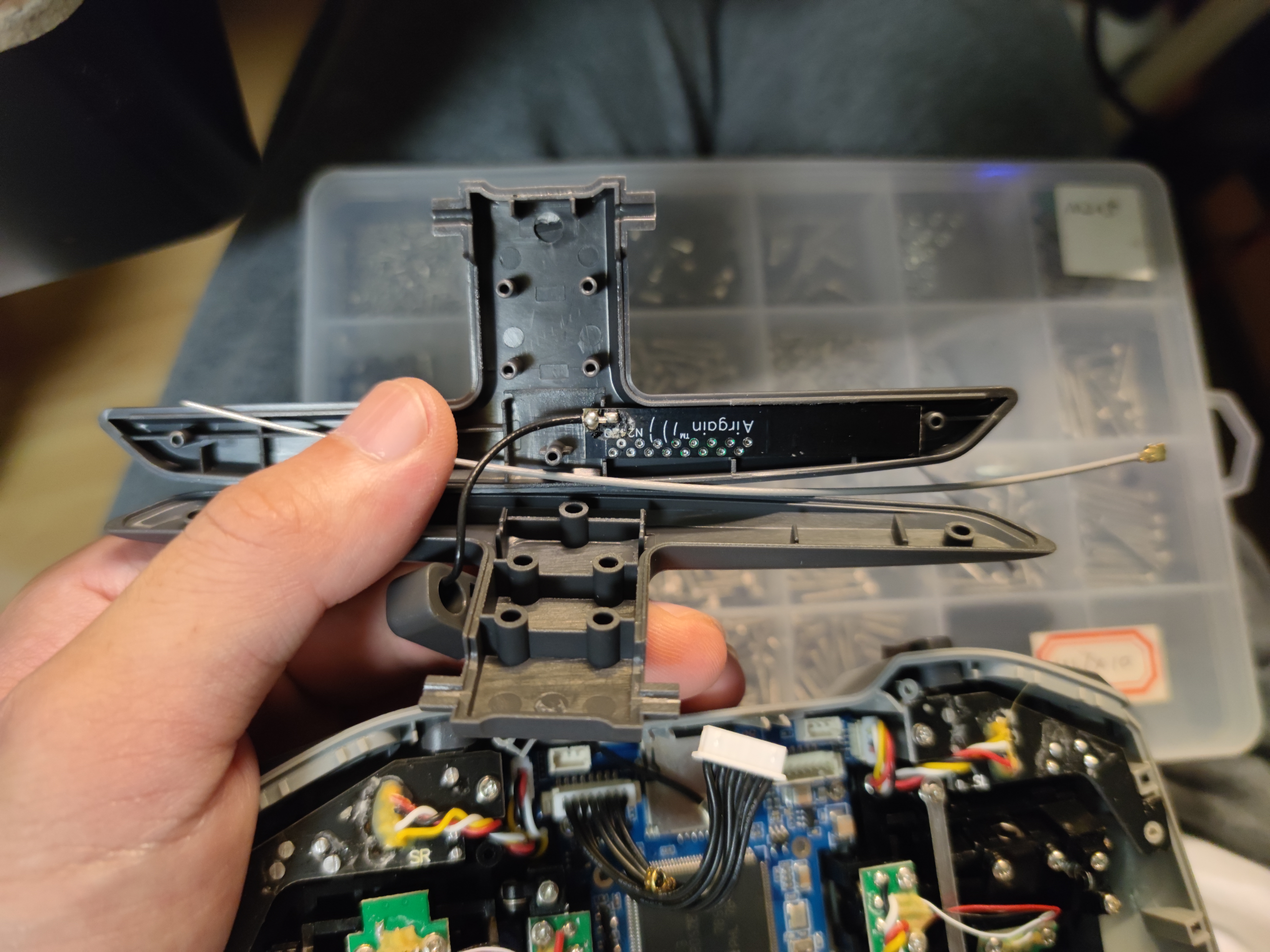

官方原装天线我连接到了elrs模块上,给cc2500重新添加了一根普通小天线。
已经验证,完美使用,目前稳定开250mw,500mw未测试,但散热已经足够。我使用外置高频头长期用100mw,elrs怕什么,图传没了遥控信号满格呢。
