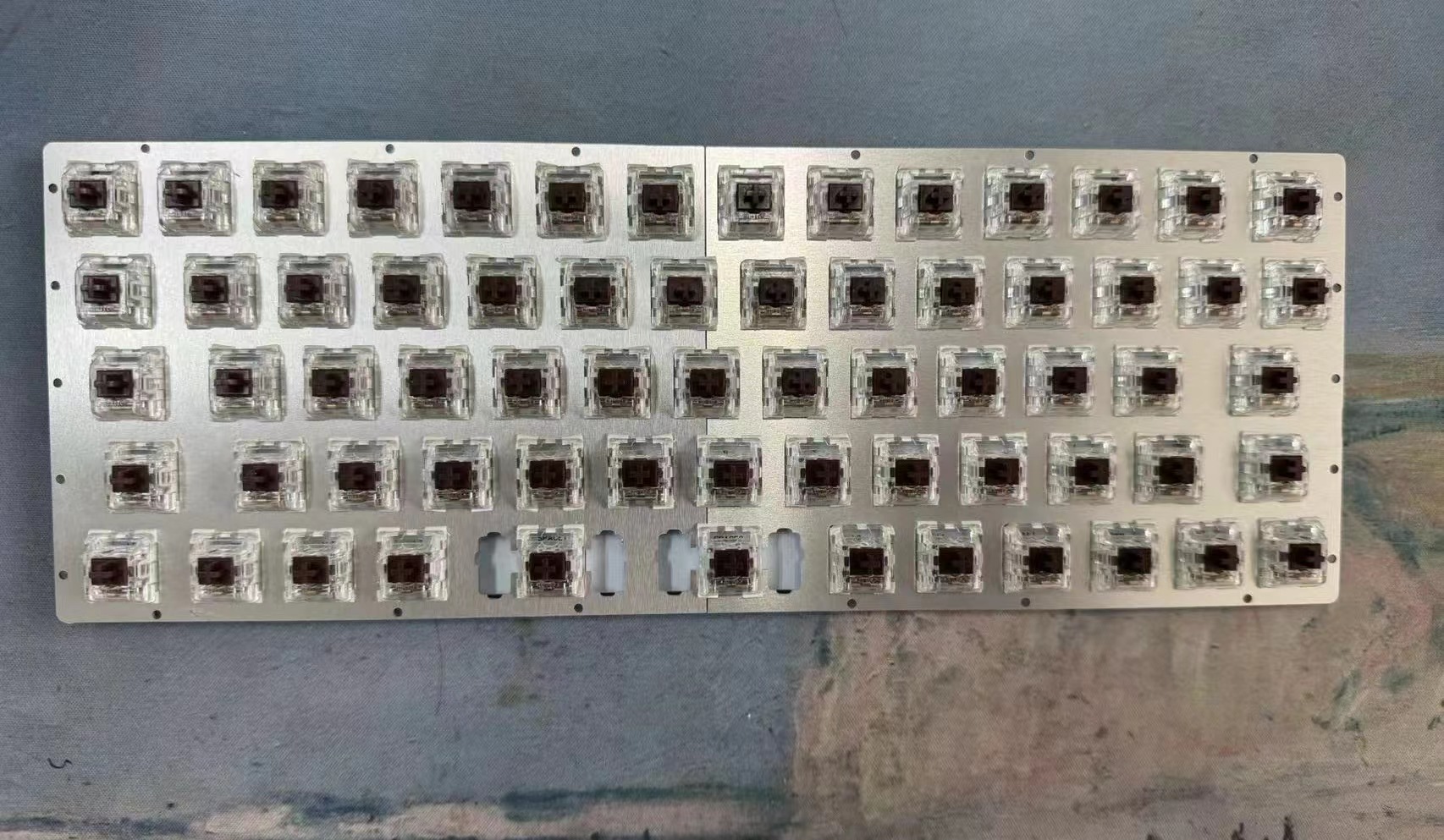

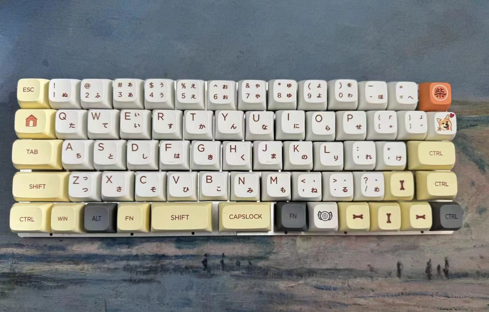

首先展示实物,部分键位和标注不符,因为有些大键帽暂时没找到匹配的带字的。
安装茶轴,空格是2U的,所以留有平衡轴位置。
焊接完成后,效果图。

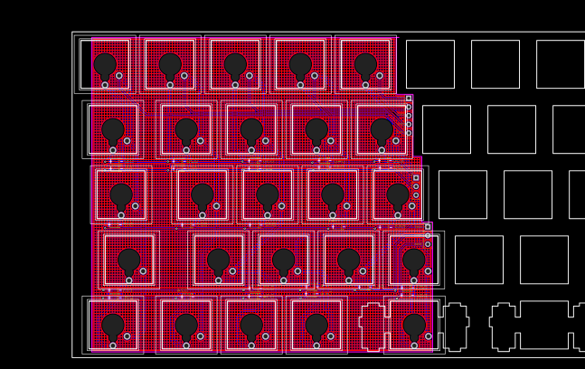

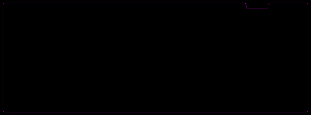

1. PCB设计

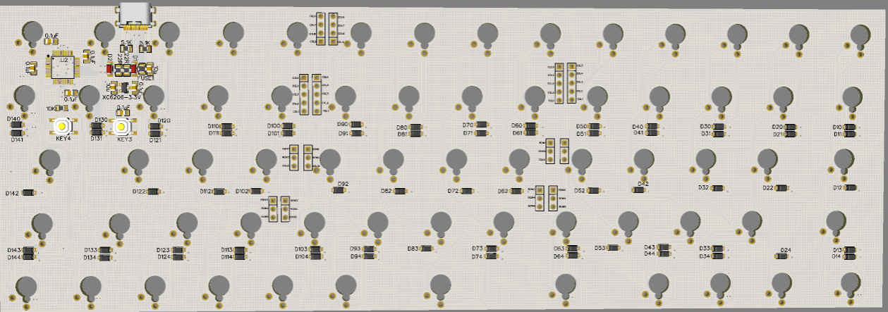

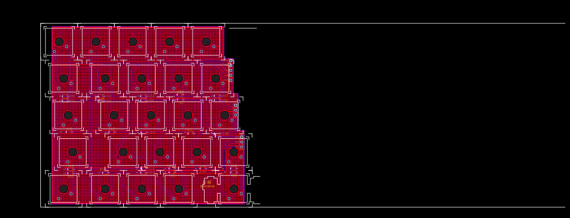

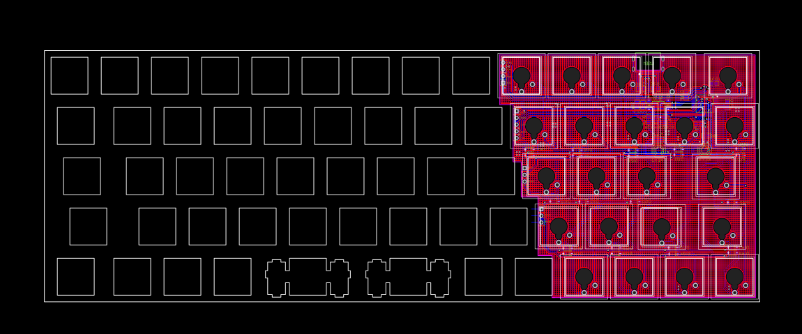

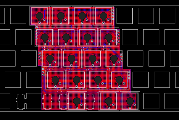

工程支持backspace,enter,shift,tab和caps等大键、套筒热插拔,已打板验证通过。

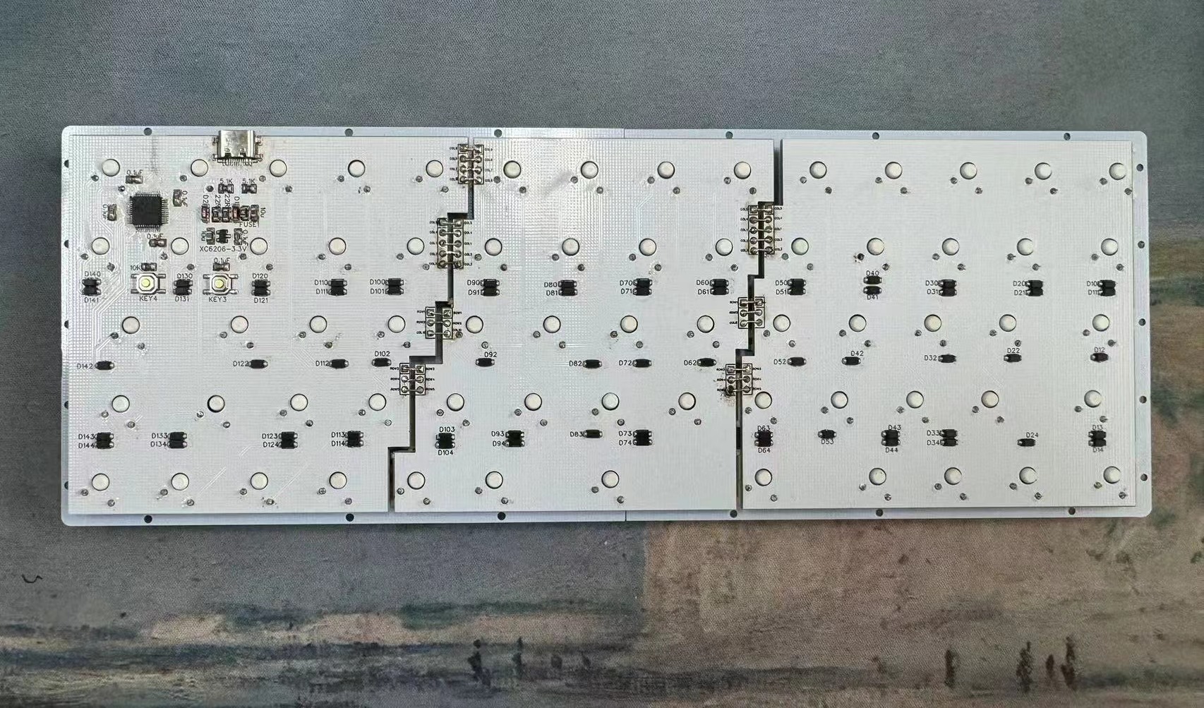

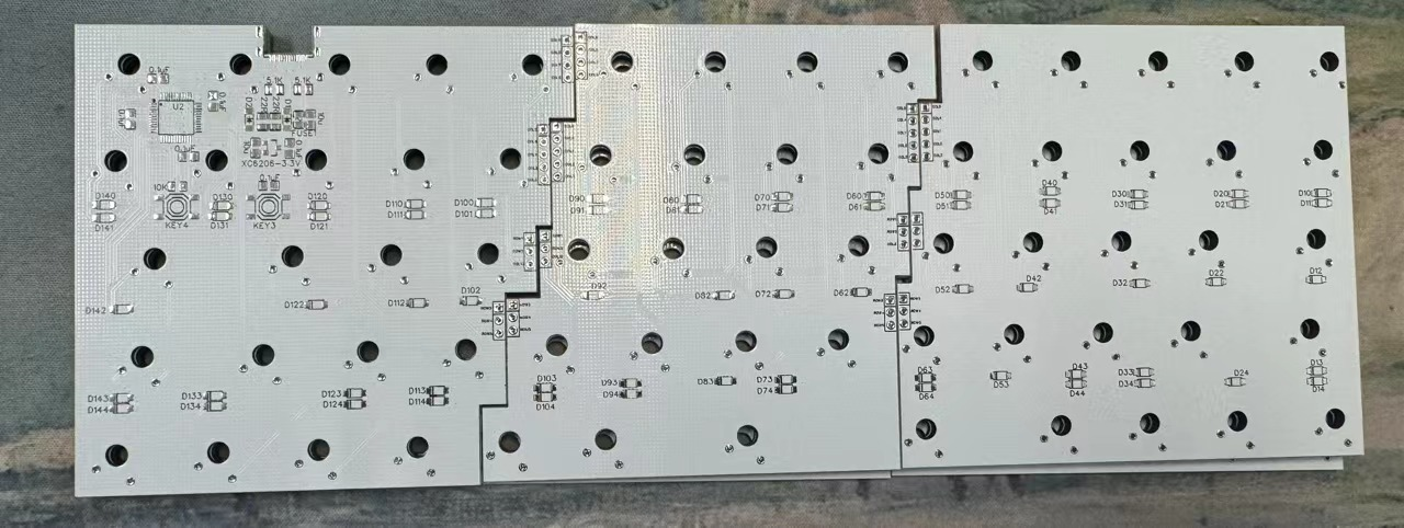

包含60%整板,也包含拆分为三个子板的白嫖版本,其中白嫖版本已经验证,可以使用。
以下是白嫖版,拼接完成就是一个66键的机械键盘。

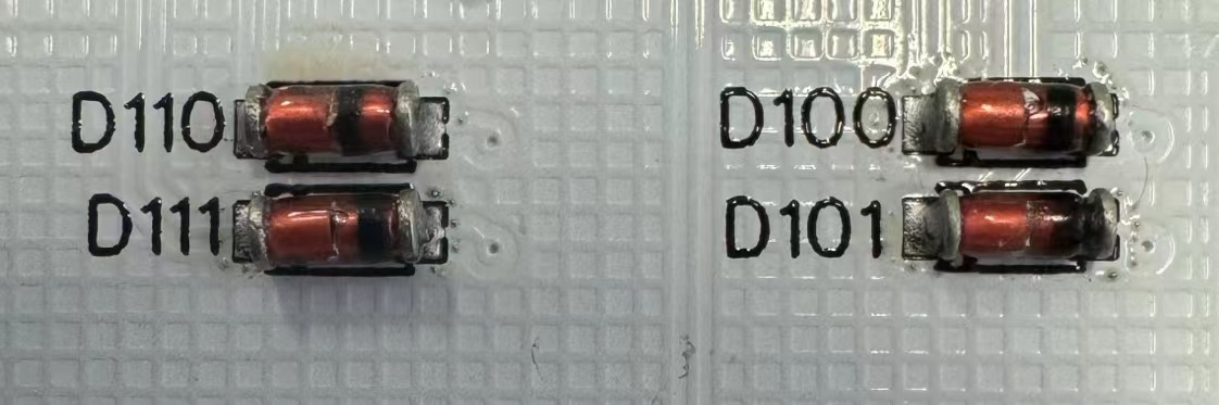

注意:PCB板子的4148封装设计错误,需要反向焊接。具体物料以PCB为准,请勿一键下单。
以下是正确的焊接方向,未清洗PCB板,请忽略渣焊工。

注意:本工程的PCB的4148封装设计错误,需要反向焊接,暂时未修改,焊接时需要注意。具体物料以PCB为准,请勿一键下单。
