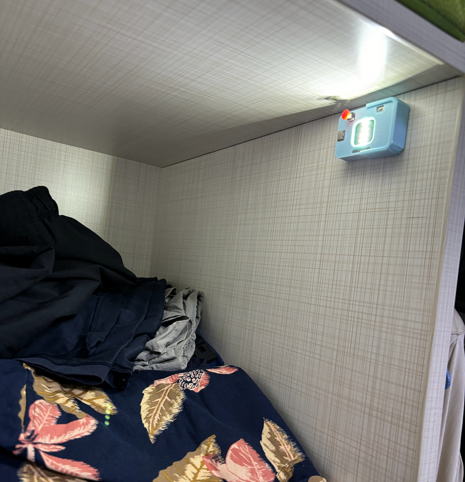

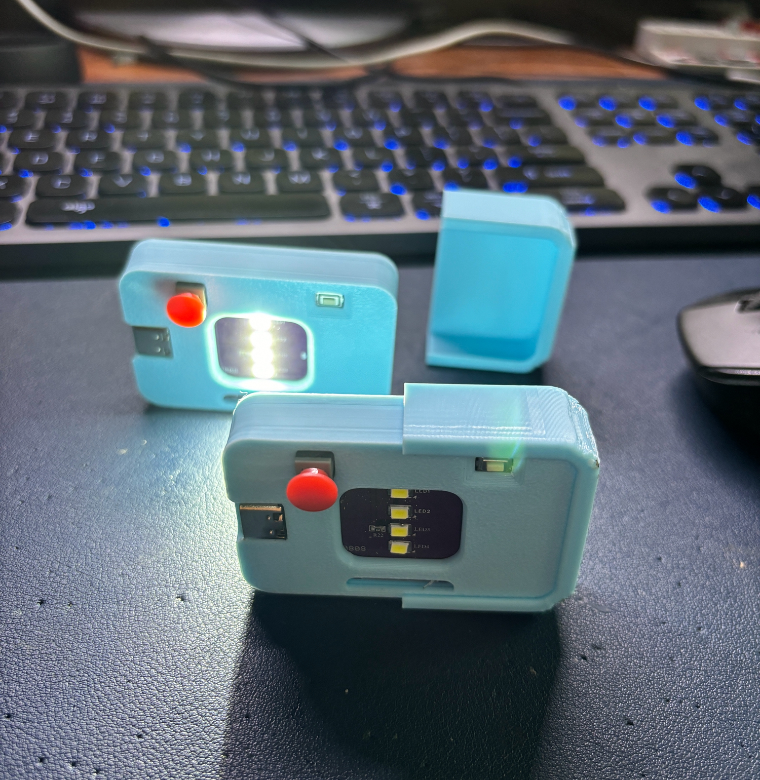

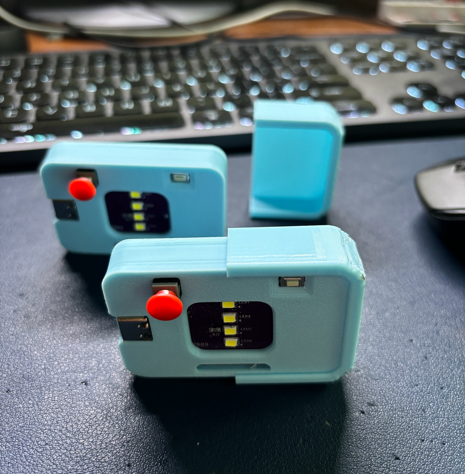

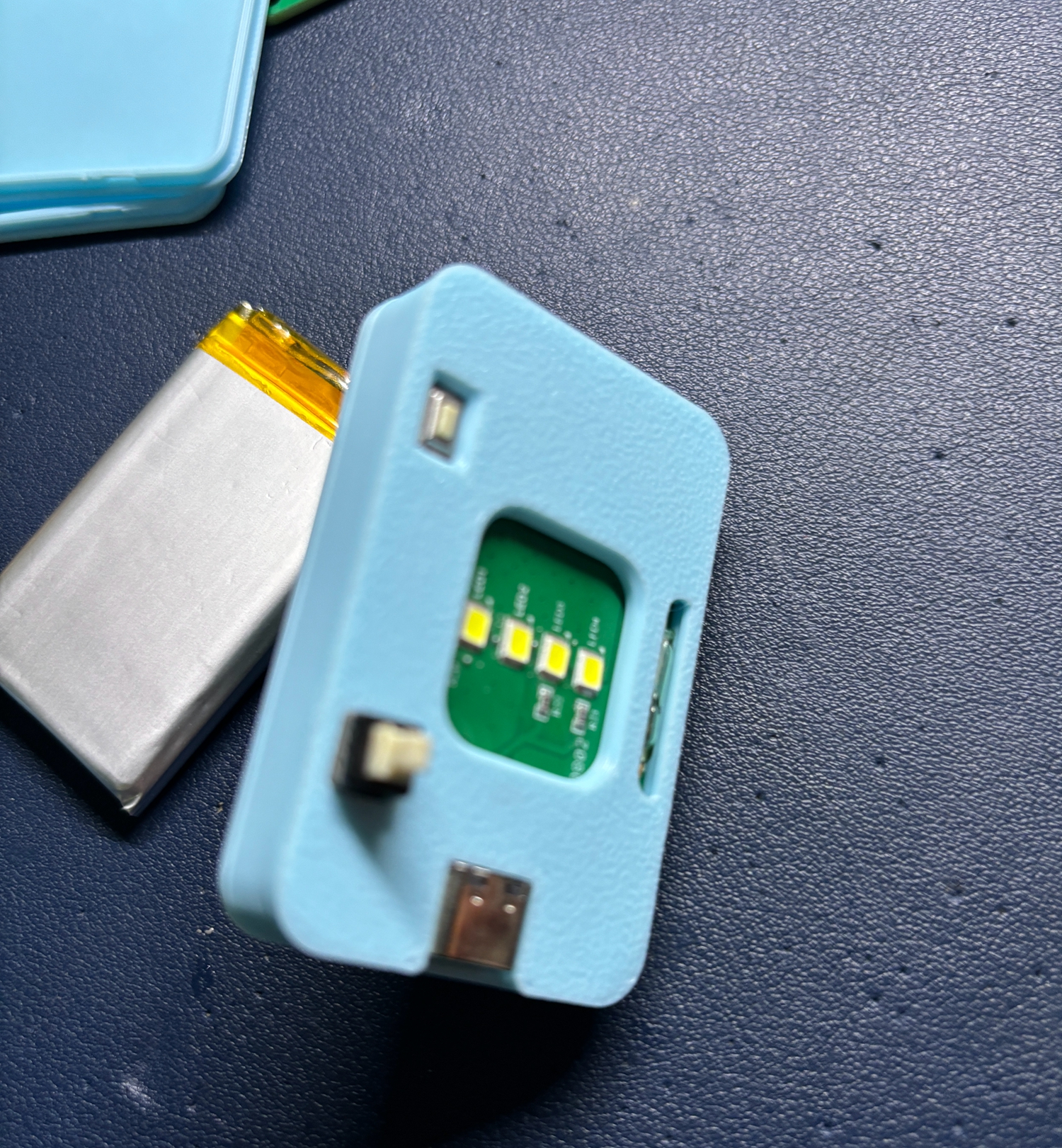

一个简单的衣柜照明灯,4颗LED灯,1200mah锂电池,集合锂电池充电管理电路,一键高亮照明,干簧管磁控电路,3D打印一体外壳
简介:一个简单的衣柜照明灯,4颗LED灯,1200mah锂电池,集合锂电池充电管理电路,一键高亮照明,干簧管磁控电路,3D打印一体外壳
创建时间:2024-08-01 12:41:14更新时间:2024-08-20 10:59:00

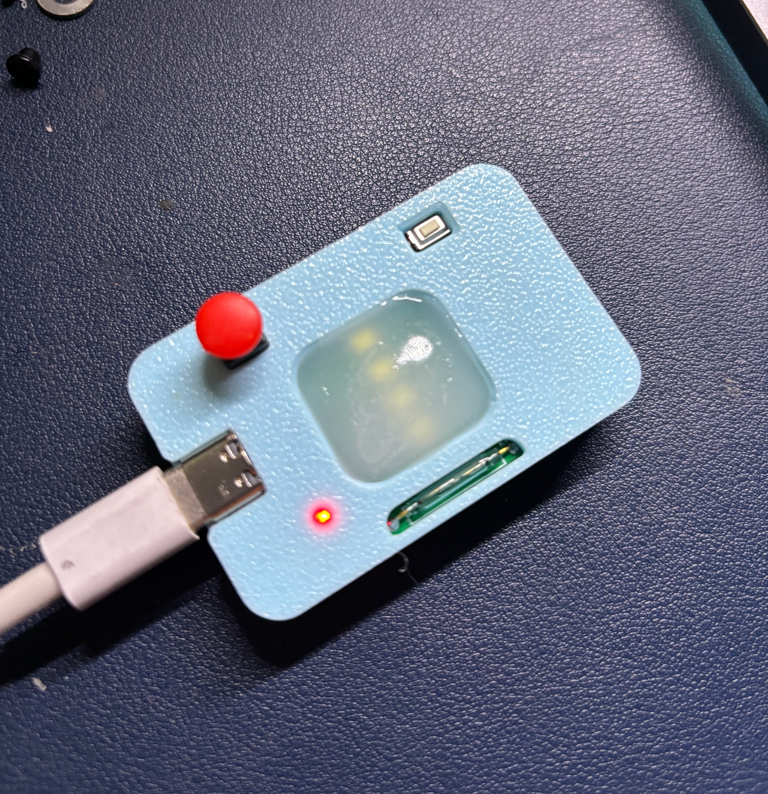

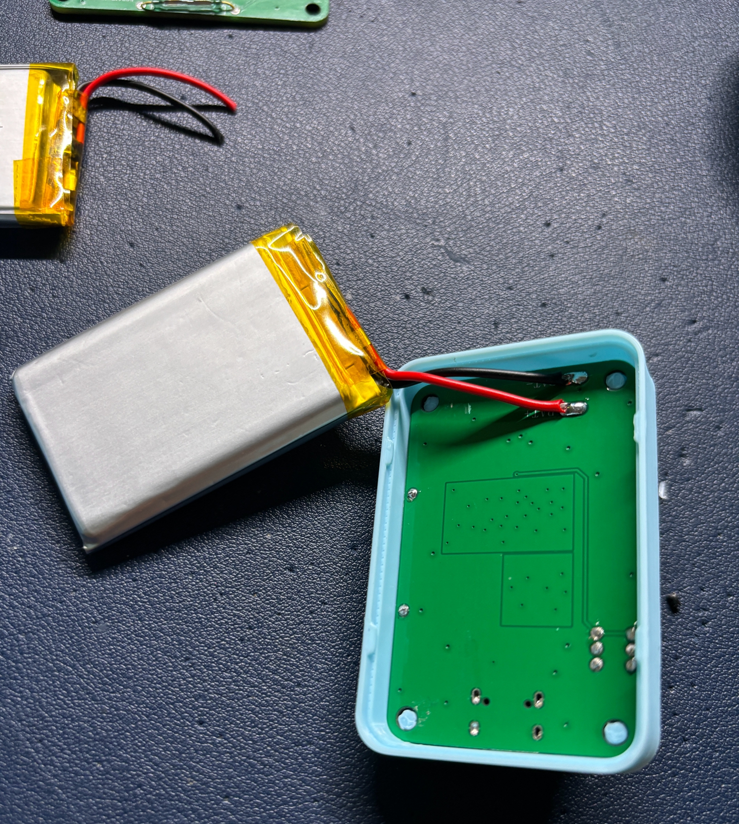

  • 这是一个简单的衣柜照明灯,4颗LED灯,1200mah锂电池,集合锂电池充电管理电路,充电指示灯,3D打印一体外壳。
  • 一键高亮照明,按住时其中两颗LED会高亮度照明。
  • 干簧管磁控电路,配合磁铁可以实现打开柜门自动亮灯功能。
  • 电路高度简洁,仅需7颗电阻,2颗电容。

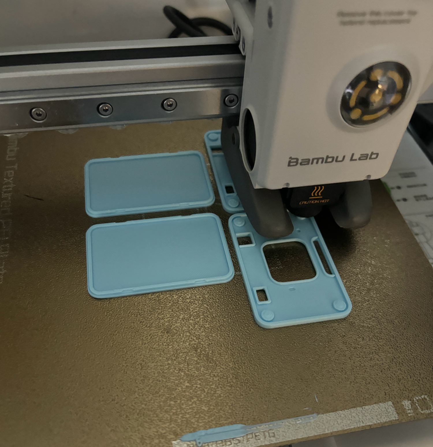

  • 设计了安装支架,后期取出充电也非常方便。
  • 本方案是基于橱柜开门感应灯 - 立创开源硬件平台 (oshwhub.com)项目改进而来,删除了许多不必要的元件,使复刻成本更低,更容易,感谢原作者开源
  • 电路板已经验证,可直接打样。
