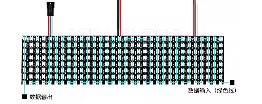

时间显示方面我用的是一块WS2812像素屏。
当然也可以选择四块下面这种,体积会小很多,价格也相对便宜。
