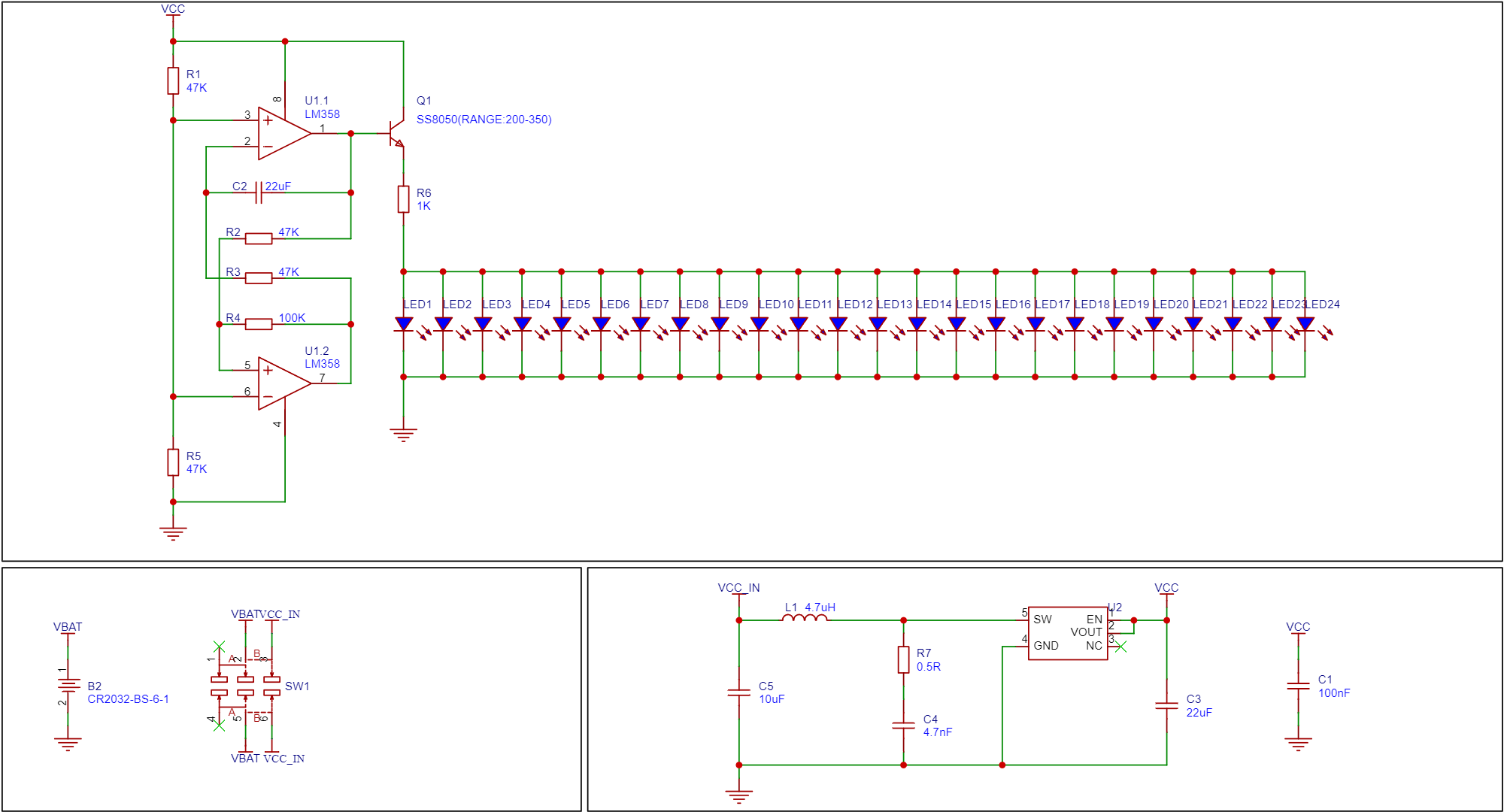

2 电路原理

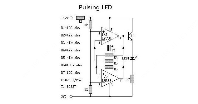

PCB电子蝴蝶由LM358及外围电路构成一个三角波信号发生器;三极管构成一个共集电极电路,将加在基极的三角波信号进行放大,并且由于基极的电压是一个三角波夹在直流信号上,导致发射极的输出电压是一个上移的三角波信号,可以控制LED灯的亮度,形成呼吸的效果。LM358的3脚和6脚的电位是固定的。当2脚电位低于3脚电位时,1脚输出高电平,即T1导通,LED亮,2脚的电位是由7脚提供的,当5脚的电位高于6脚时,7脚输出高电平。这两个运放组成的相互连通的比较器来间隙的使T1导通,点亮LED。

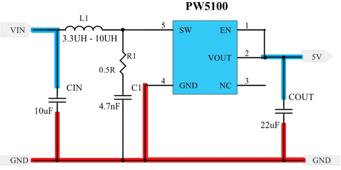

PCB电子蝴蝶供电使用CR2032纽扣电池,通过PW5100DCDC电路将3V升压至5V为整个电路供电。PW5100 是一款高效率、低功耗、低纹波、高工作频率的 PFM 同步升压 DC/DC 变换器。
输出电压可以进行内部调节,实现从 3.0V 至 5.0V 的固定输出电压,调节步进为 0.1V。PW5100仅需少量的外围元件为PCB电子蝴蝶的小型化提供了支持。
3 原理图设计
PCB电子蝴蝶原理简单,器件选型多采用常用0603封装。

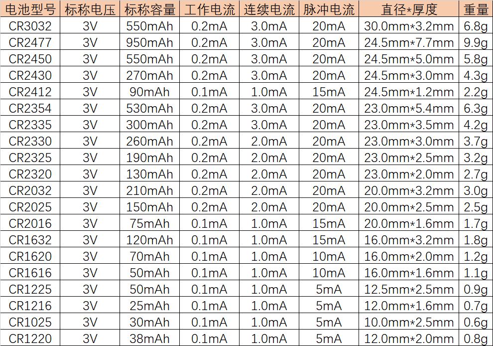

PCB电子蝴蝶采用CR2032纽扣电池,以下是整理后的CR纽扣电池对照表,希望这个表格对你有帮助!

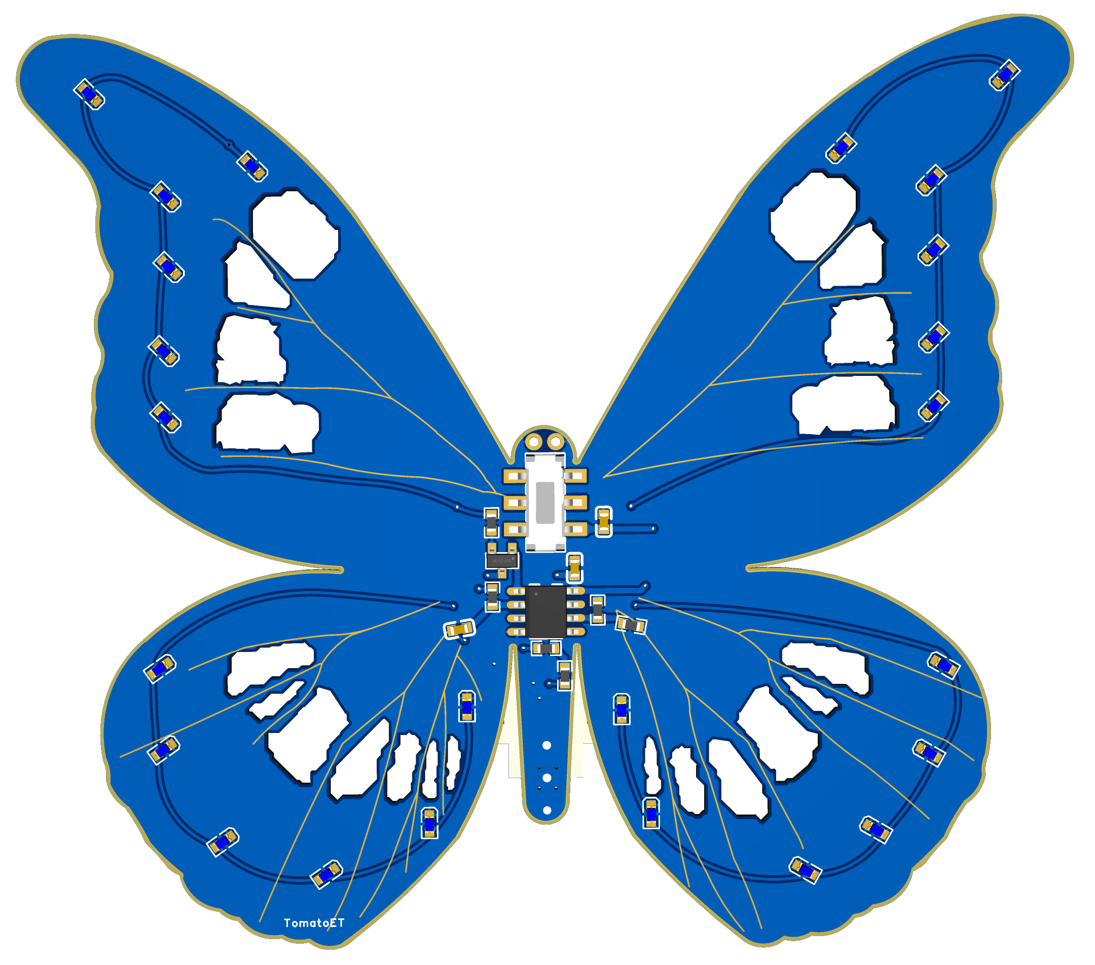

4 PCB设计

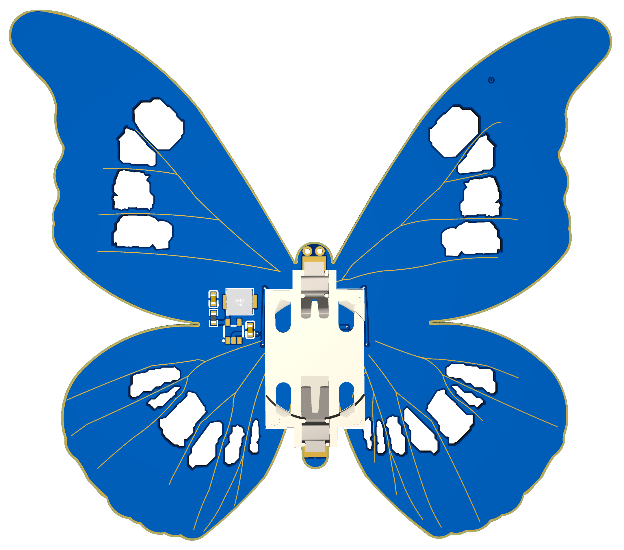

PCB电子蝴蝶在器件布局时24个LED按蝴蝶轮廓形状排列分布放置,电源电路及CR2032放置在躯干背面,其他放置在躯干正面部分。
