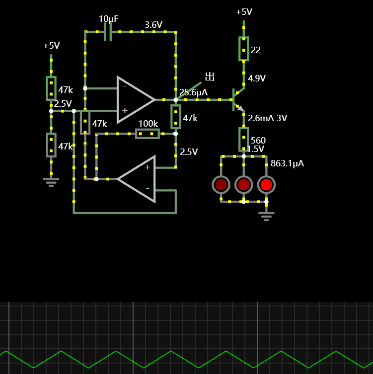

  1. 原工程采用了MCU实现,对该方案进行修改,调整为运放芯片产生PWM波效果。
  2. 没有采用彩色工艺,有需要的同学可以参照原项目自行添加;
  3. 翅膀部分直接在PCB上面增加了挖空区域,可以根据自己需要用锉刀小心打磨,使纹路部分更细一些
原理:
如下图所示,采用双路运放LM358芯片搭建三角波发生器电路,产生输出信号,接入三级管基极,放大后驱动灯珠负载实现呼吸效果
焊接组装:
需要将电路板分割开,用锉刀进行打磨,翅膀的焊接角度时需要根据实际进行调整
当前4个翅膀焊接为同一种灯珠,不同颜色灯珠因为压降不同,需要单独增加电路,并调试合适的阻值,否则亮度不均匀;
