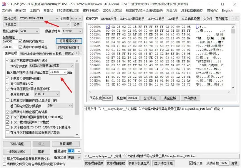

芯片型号(STC8G1K08A-8PIN)
下载注意事项
用杜邦线插在下载器上面,分别为5V,GND,RXD,TXD这四根线上面,点击下载,看到了搜索芯片,把5V拔掉再插上(当一个开关作用),如果不行的话把RXD和TXD调换,如果还下载不成功的话,检查一下焊接

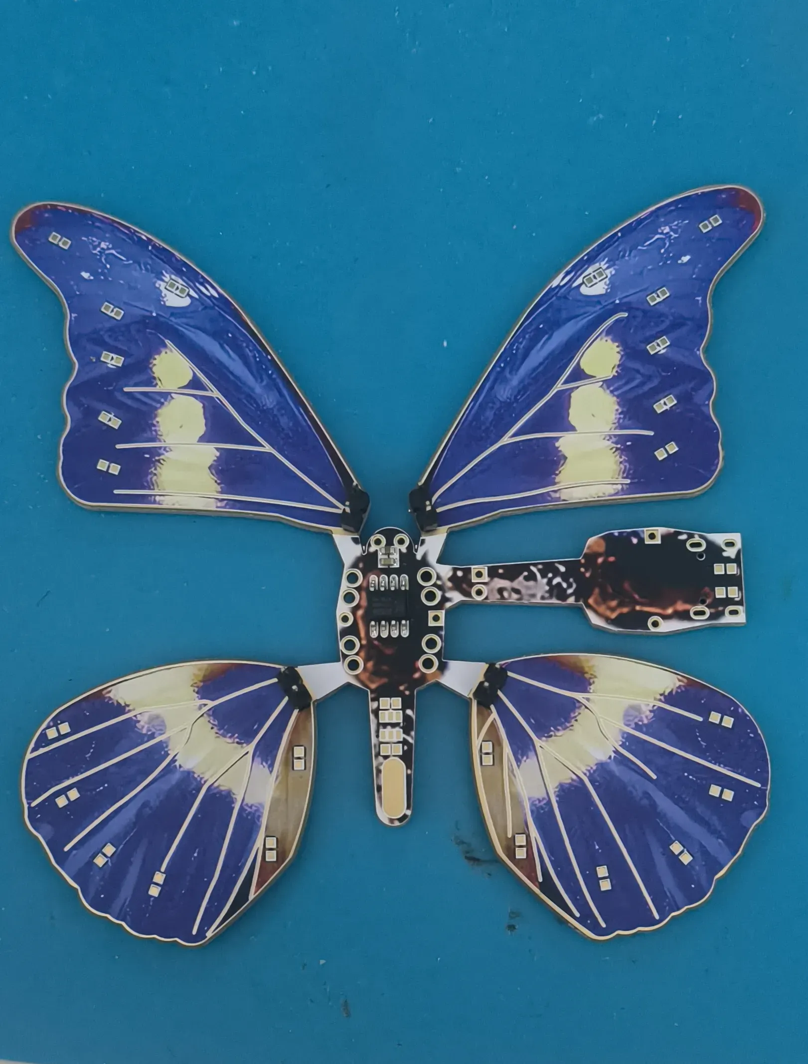

1.1蝴蝶翅膀 LED 焊接
如图所示,注意 LED 方向即可,都是负极朝向排针,箭头那个地方是为负极【焊LED灯只焊接一面,因为程序就写了一面的(如果要双面的话自己调整一下程序)】(注意焊接时千万不要把焊锡弄到板子的其他金色部分连在一起了连在一起了,翅膀那部分是不亮的)

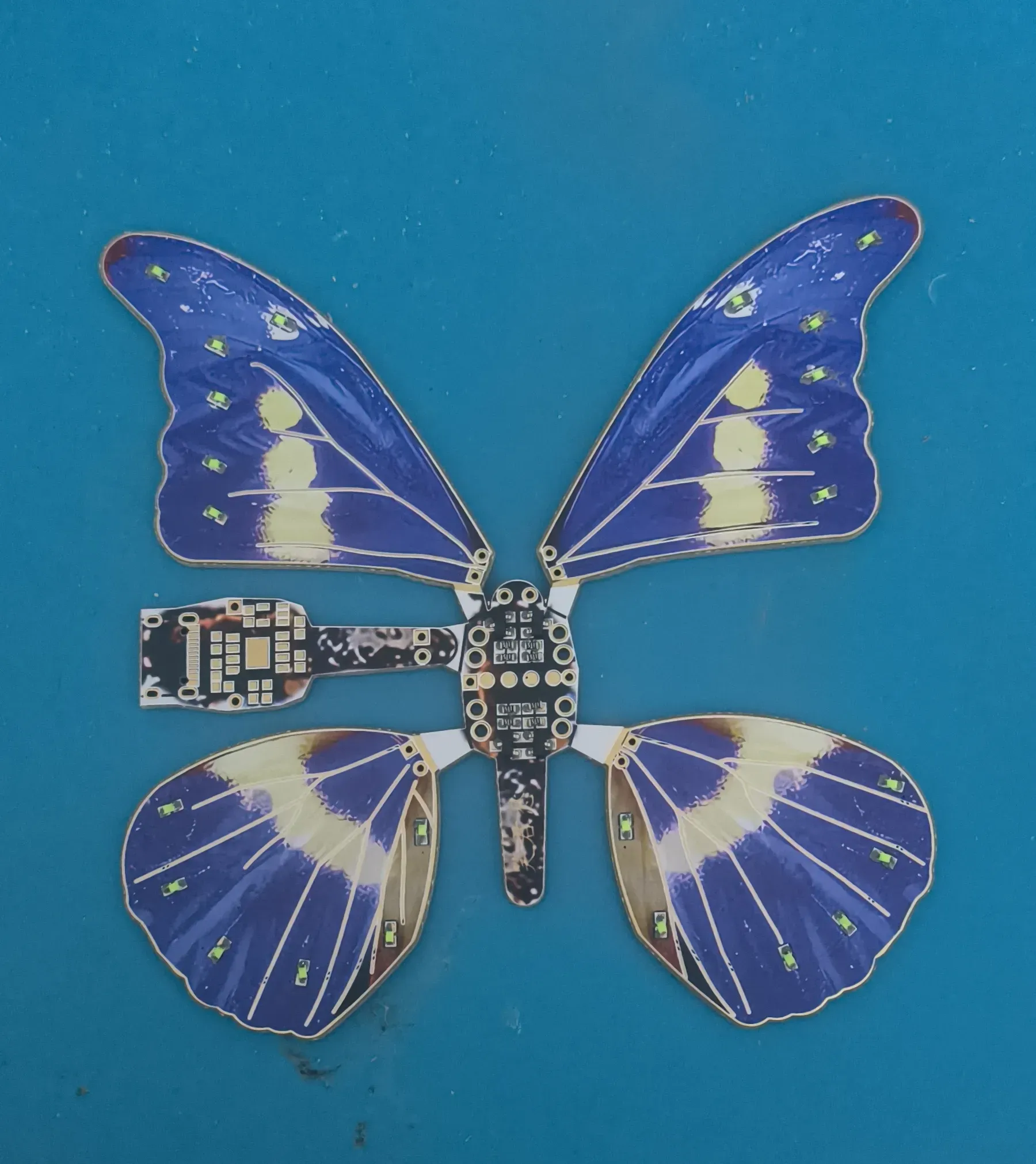

图2:焊接排针
2.1
如果要手持玩法的话,这块儿的芯片是需要焊接的

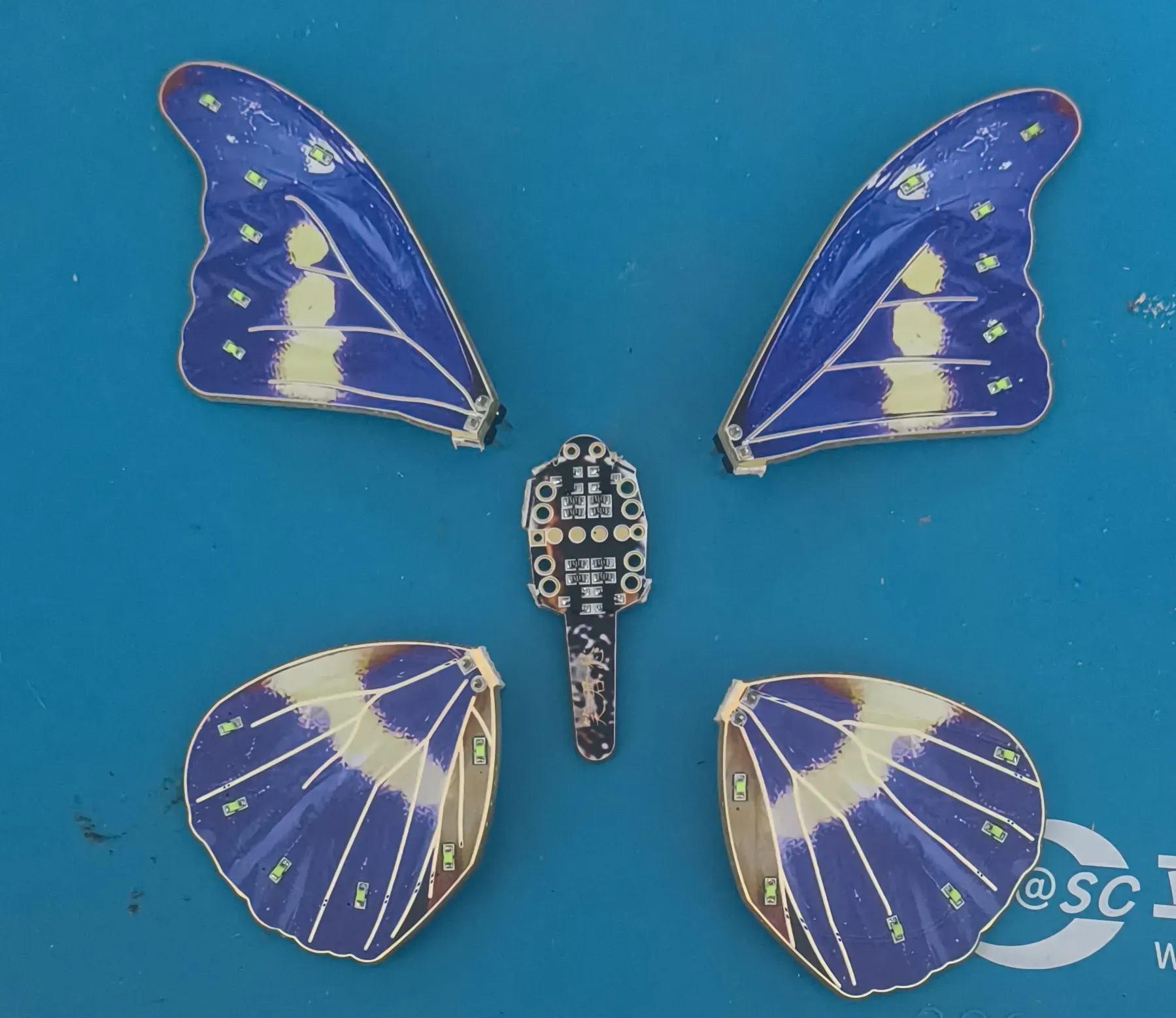

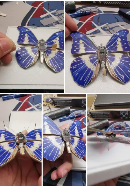

图3:拆开
用尖嘴钳裁板子(切记注意安全)
3.1
图4:组装蝴蝶

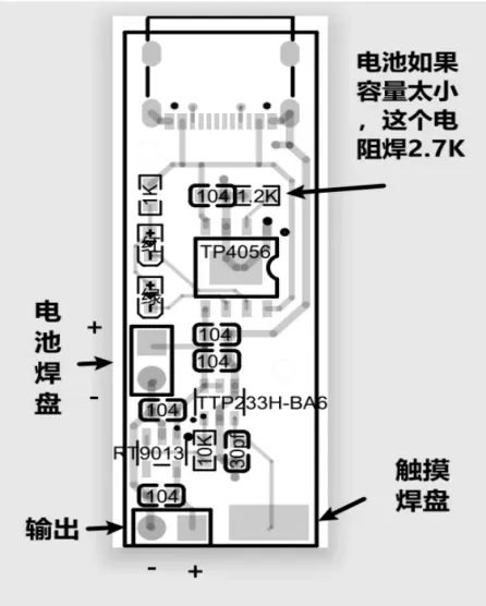

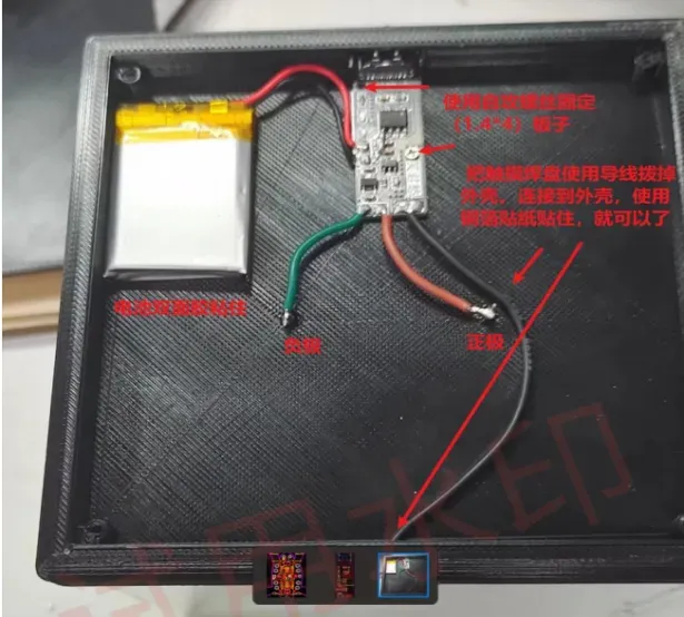

图5:焊接电源板(桌面摆件)
电源板
测试:
电池上电,然后按下触摸。检测是否有电压 输出, 使用充电器给板子上电,观察红灯是否点亮,芯片是否发烫!

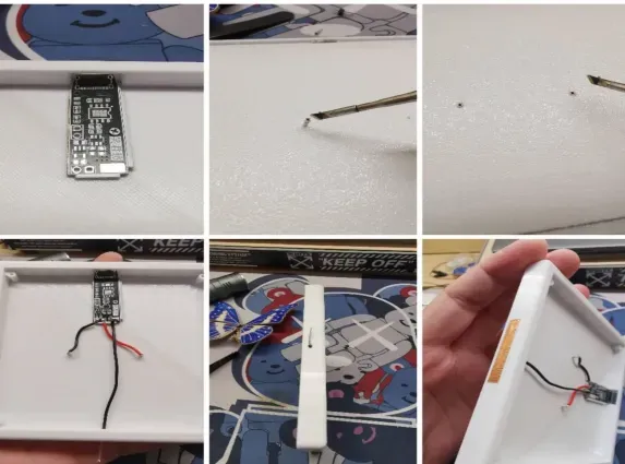

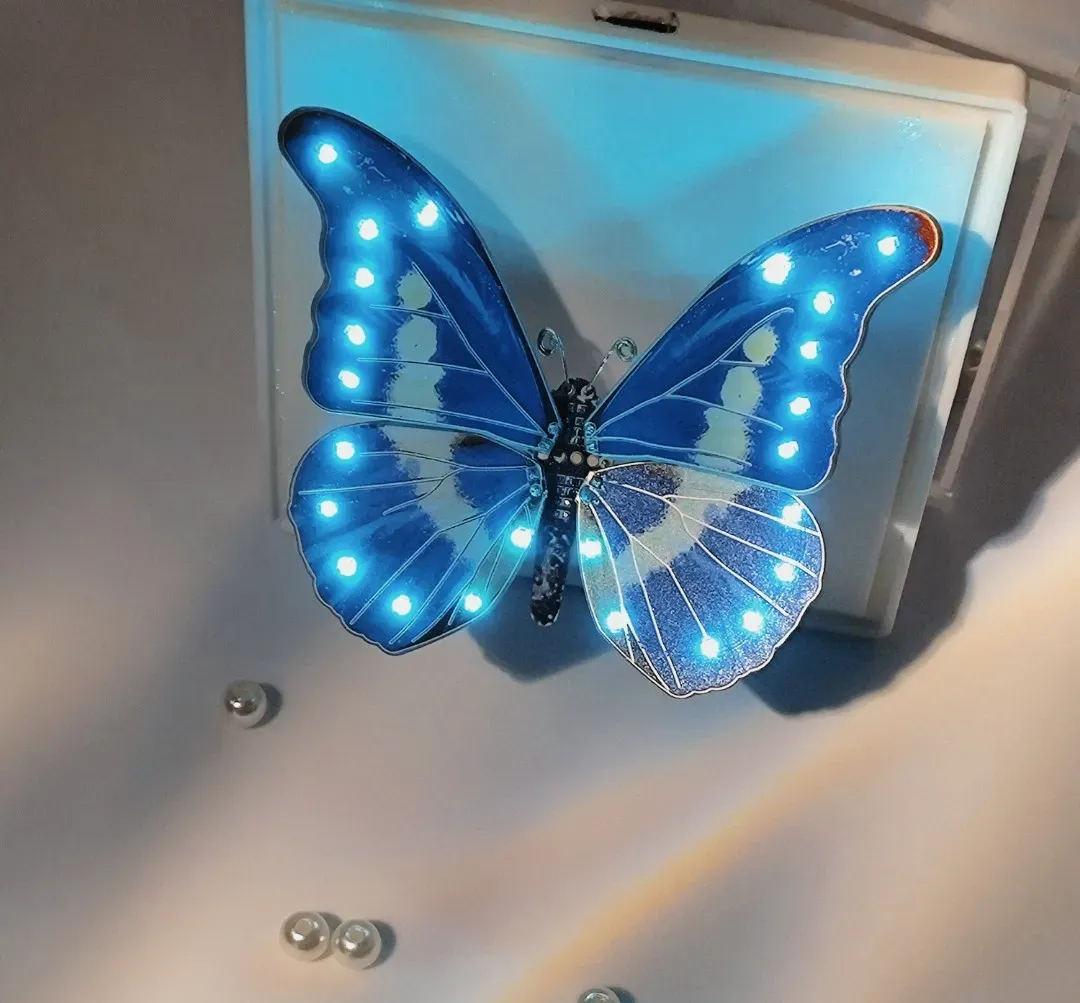

图7:最后总组装
实物图
桌面摆件
手持玩法
