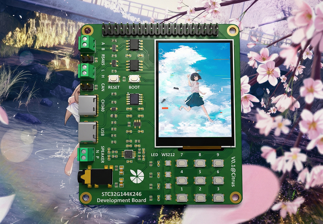

本项目是一款基于宏晶科技 STC32G144K246 32 位 8051 单片机设计的全功能开发板。充分引出单片机内部丰富的片上外设资源,涵盖了通信、控制、人机交互及存储等多个部分,适合嵌入式初学者入门学习使用。
整体框图
本开发板以 STC32G144K246 为核心,周围分布电源管理、程序下载调试、各类通信接口及人机交互模块。

14. 屏幕接口 (Display Interface)
电路设计说明
  • 接口类型:使用了 GMT020 屏幕,同时兼容 SPI 接口(TFT/OLED)和 8080 并口(LCD)。
  • 关键引脚:包含数据线、时钟线、片选 (CS)、复位 (RES) 及背光控制 (BLK)。
15. 扩展排针 (Expansion Headers)
  • 说明:将单片机未使用的 GPIO 引出,采用标准 2.54mm 间距排针,并在丝印层清晰标注引脚功能(如 P1.0, VCC, GND),极大地方便了用户连接杜邦线进行二次开发或连接逻辑分析仪。
